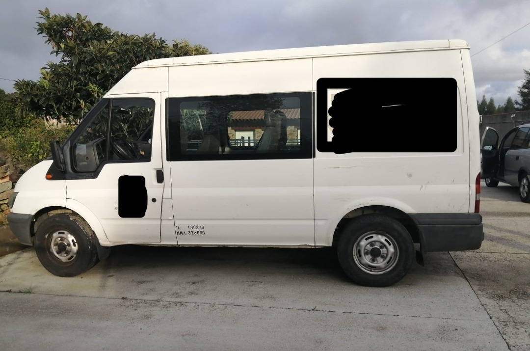

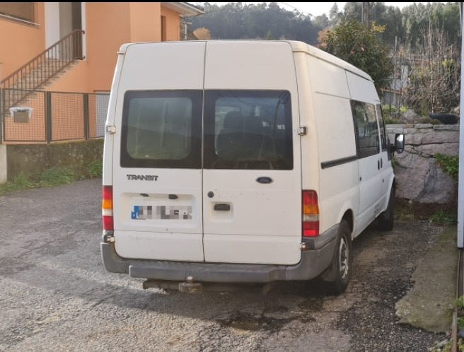

Hola a todos!

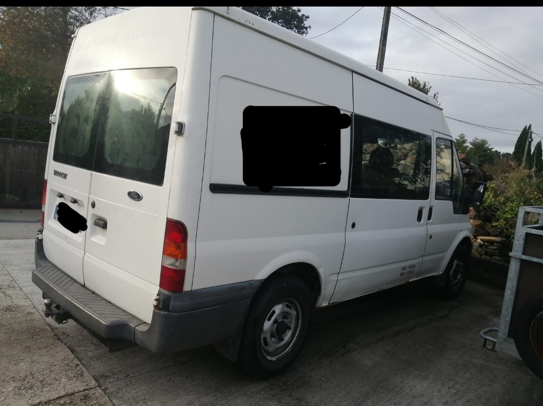

Despues de un tiempo leyendoos y por fin haberme presentado, os dejo por aqui fotos de mi pequeña.
Es una Transit del 2000, de 90cv, con 270.000km
Ahora es cuando me entra el panico, toca camperizarla poco a poco, en los ratos libres o dias de lluvia (que en Galicia son unos cuantos... jaja.)
Ire' actualizando por aqui a cada poco que pueda, y dispuesto a aprender siempre.
Soy todo oidos!

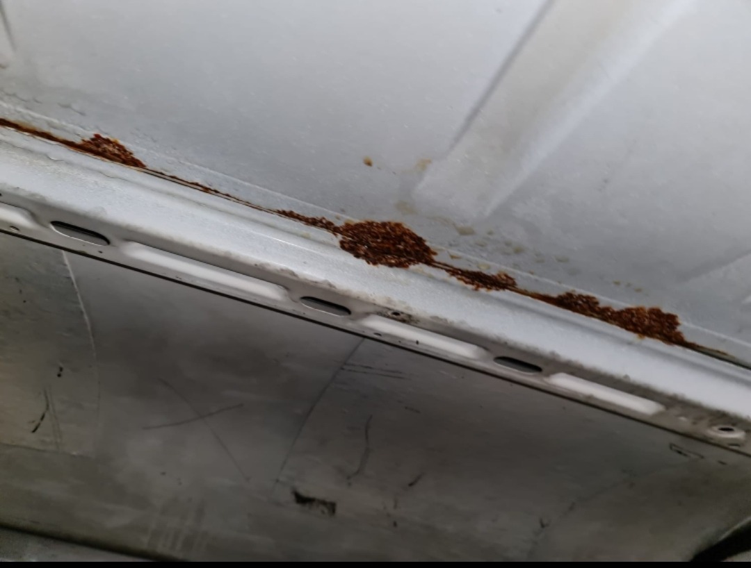

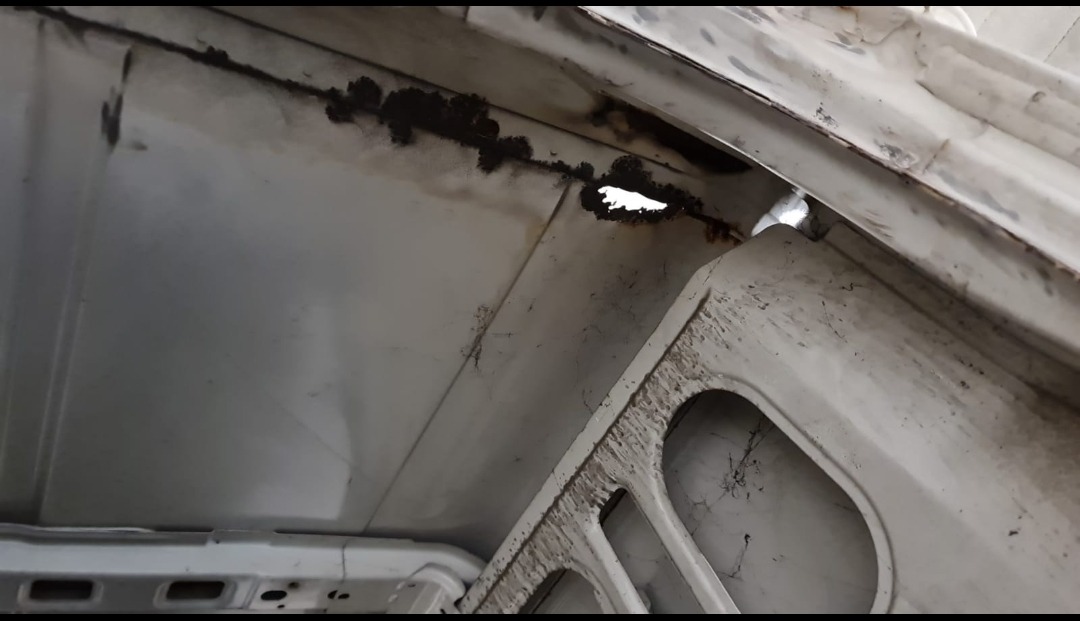

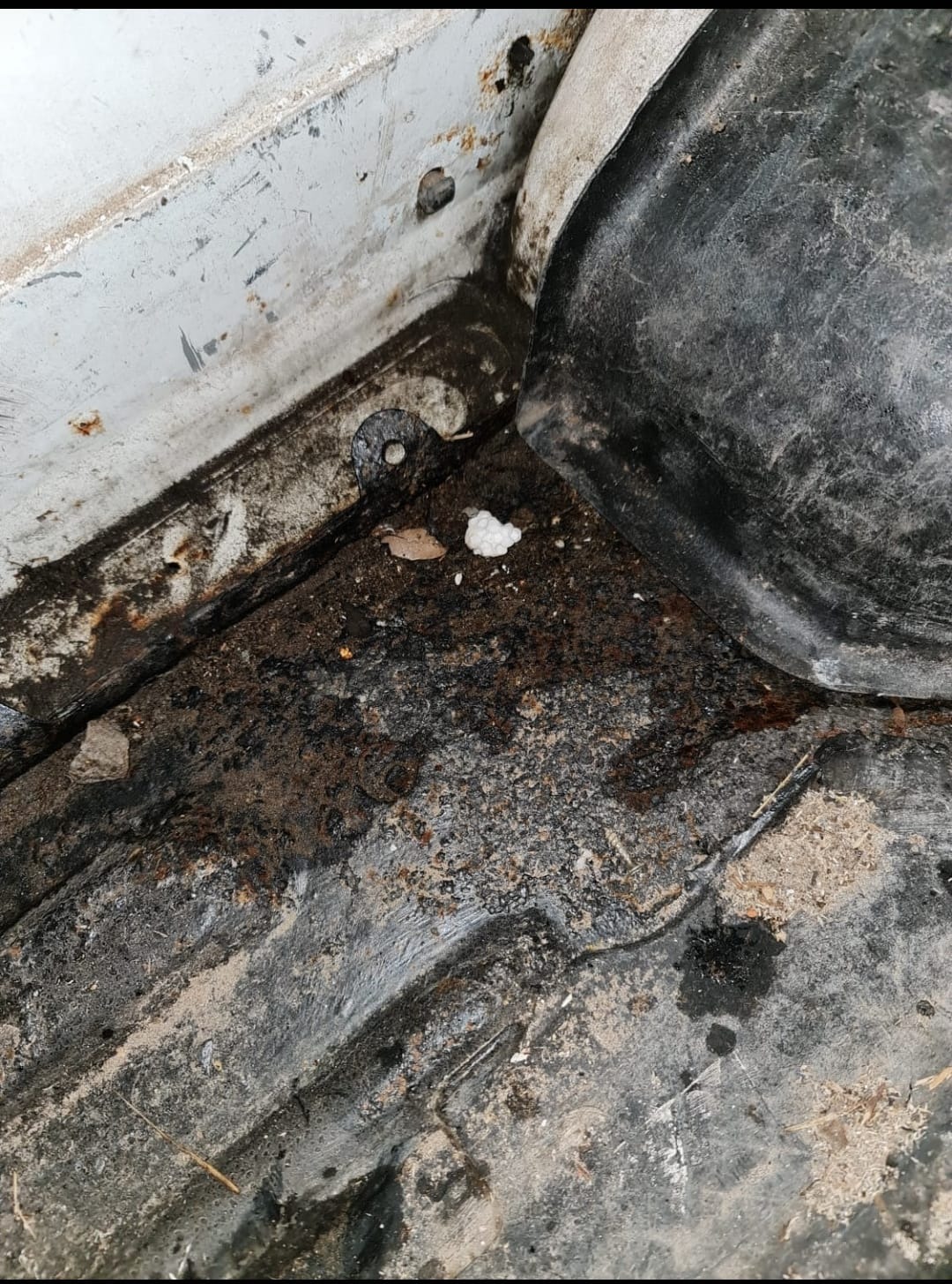

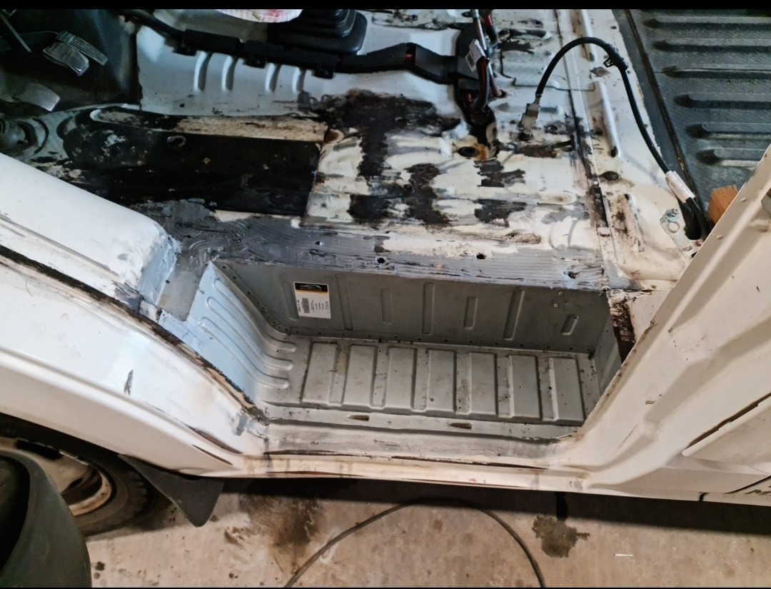

Despues de aparcarla en casa, aprovechando el tiempo, se le sacan los paneles y sorpresa!
No todo era tan bonito como parecia...
Al poco aparecen los regalitos por todas partes, oxidos y mas oxidos.

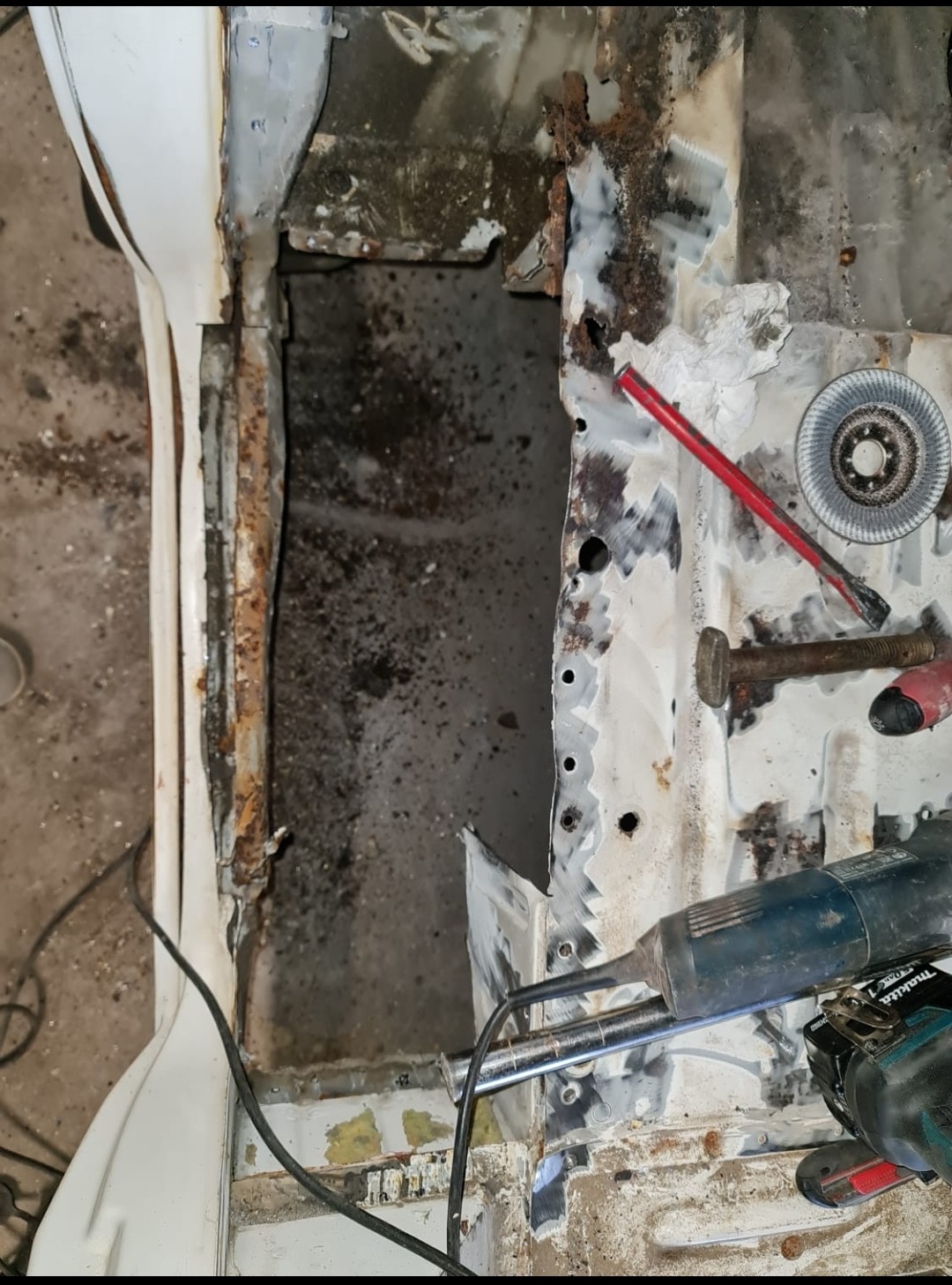

Toca reparar, lijar,...
Incluso peor de lo que pensaba. Tocar reparar a fondo...

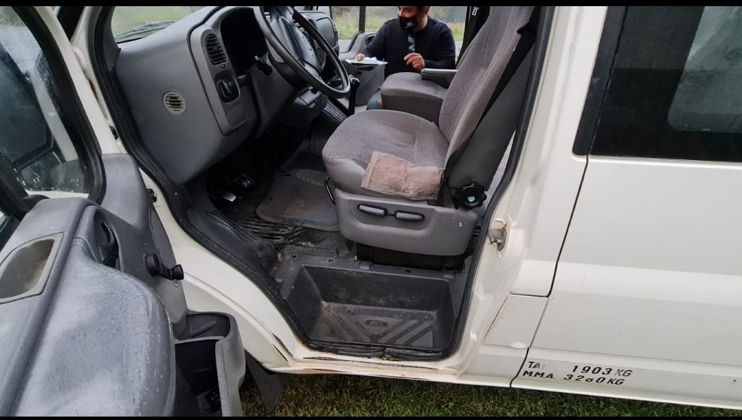

(escalon del piloto, parte izquierda delantera)

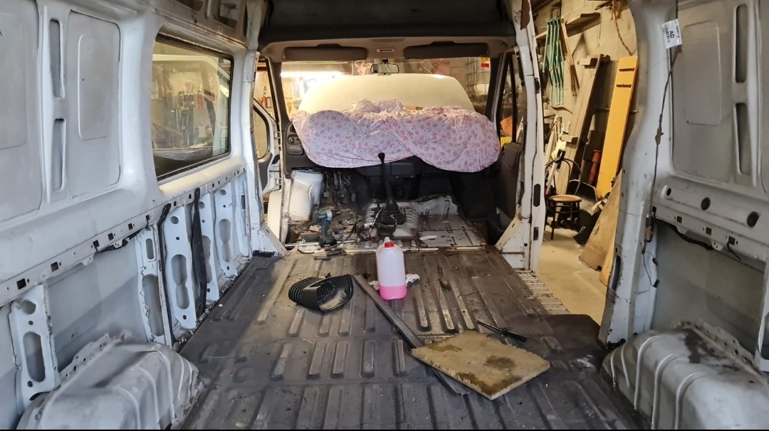

Bueno, un poquito mas...

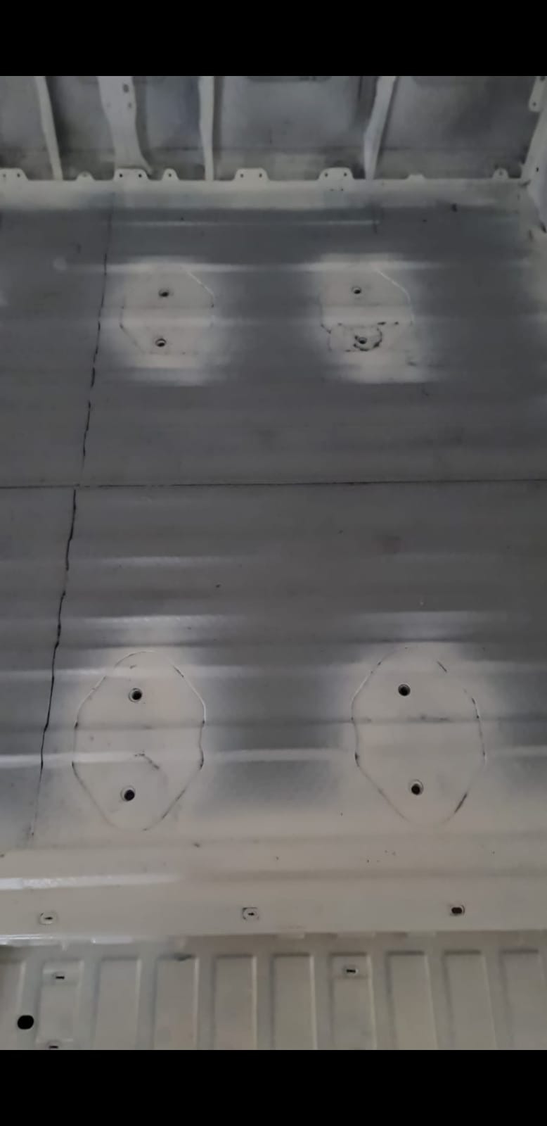

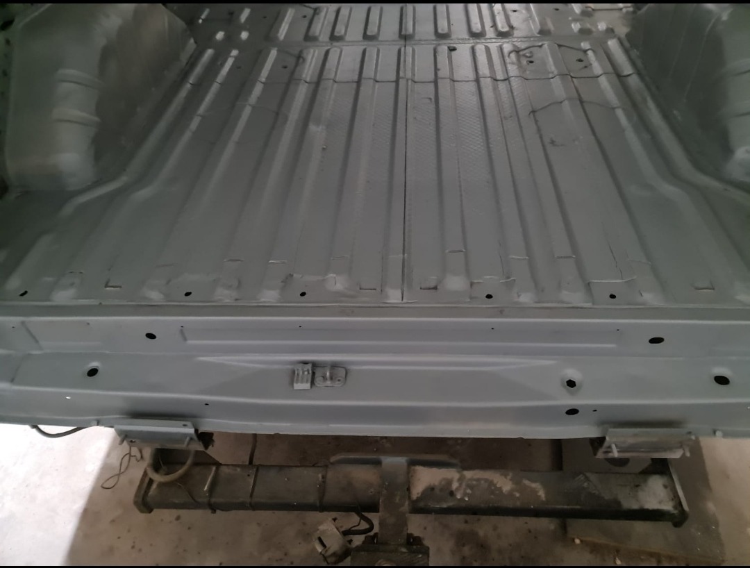

Limpiado / lijado trasero
y escalon reparado...
Listo para el siguiente paso!

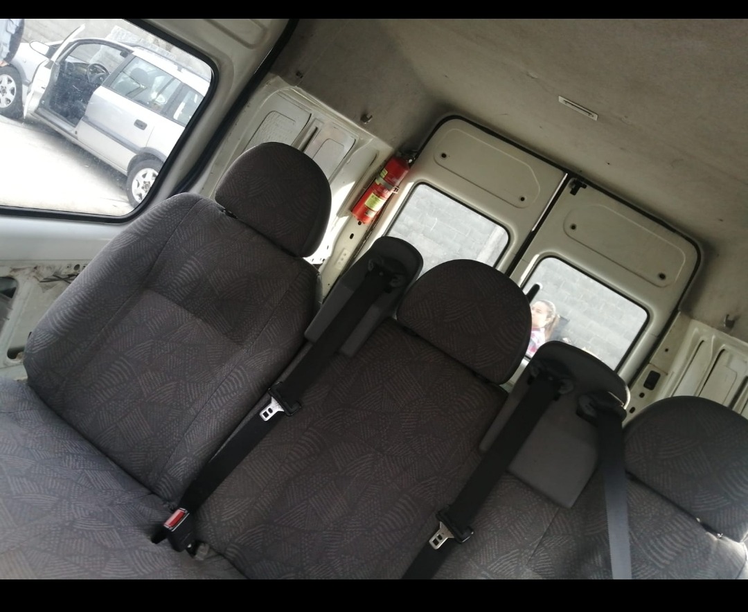

Alguien sabe si puedo poner un asiento doble delantero (original) en la parte trasera?
Me refiero a si coincidirian las fijaciones ya existentes, porque el asiento de ahora es de 3 plazas.

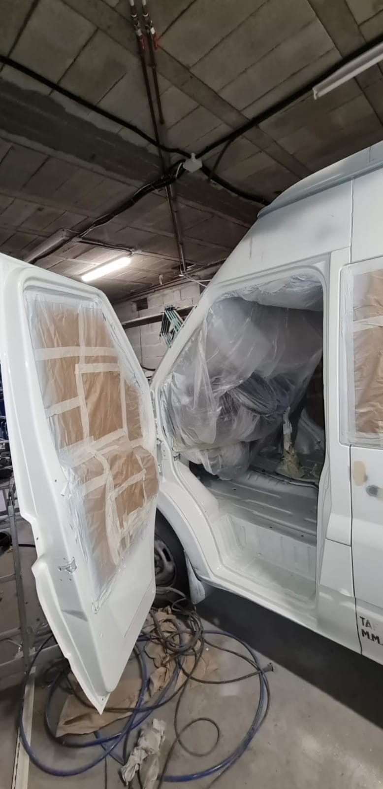

Y asi la tenemos ahora, a tope de mimos...
En breve tocara romperse la cabeza para la distribucion, aunque alguna idea ya hay...
(1+2 delante, piloto asiento giratorio y banqueta detras)

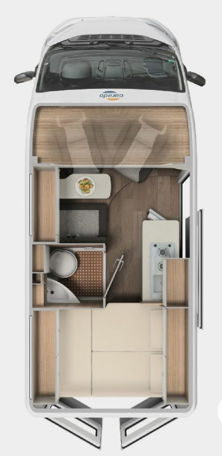

Esta es la idea, en la medida de lo posible (cama-salon con pasillo y ducha interior justita)
