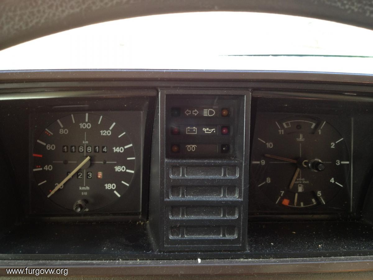

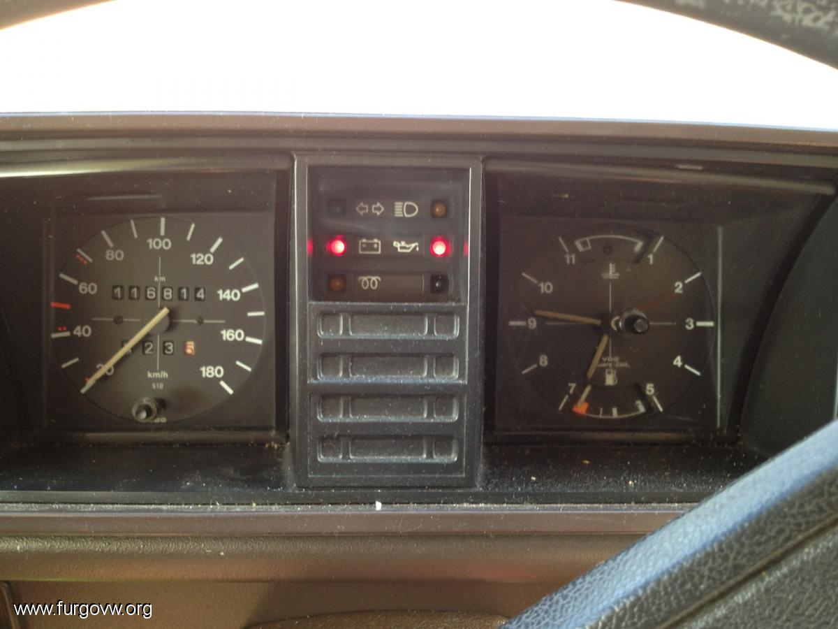

El problema que tenia es que el alternador dejo de funcionar y siempre se mostraba encendida la luz de la bateria en el cuadro

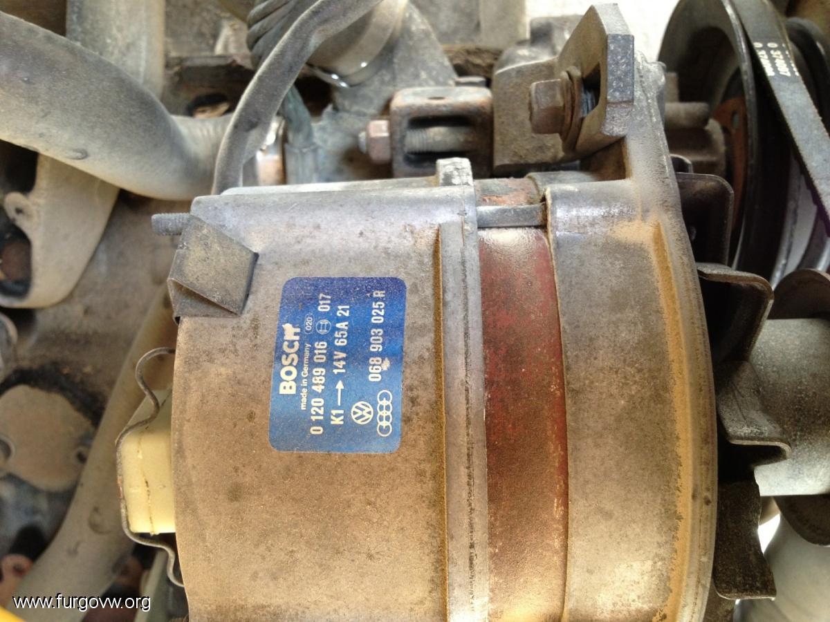

Este es el alternador de mi Joker una 1.6D

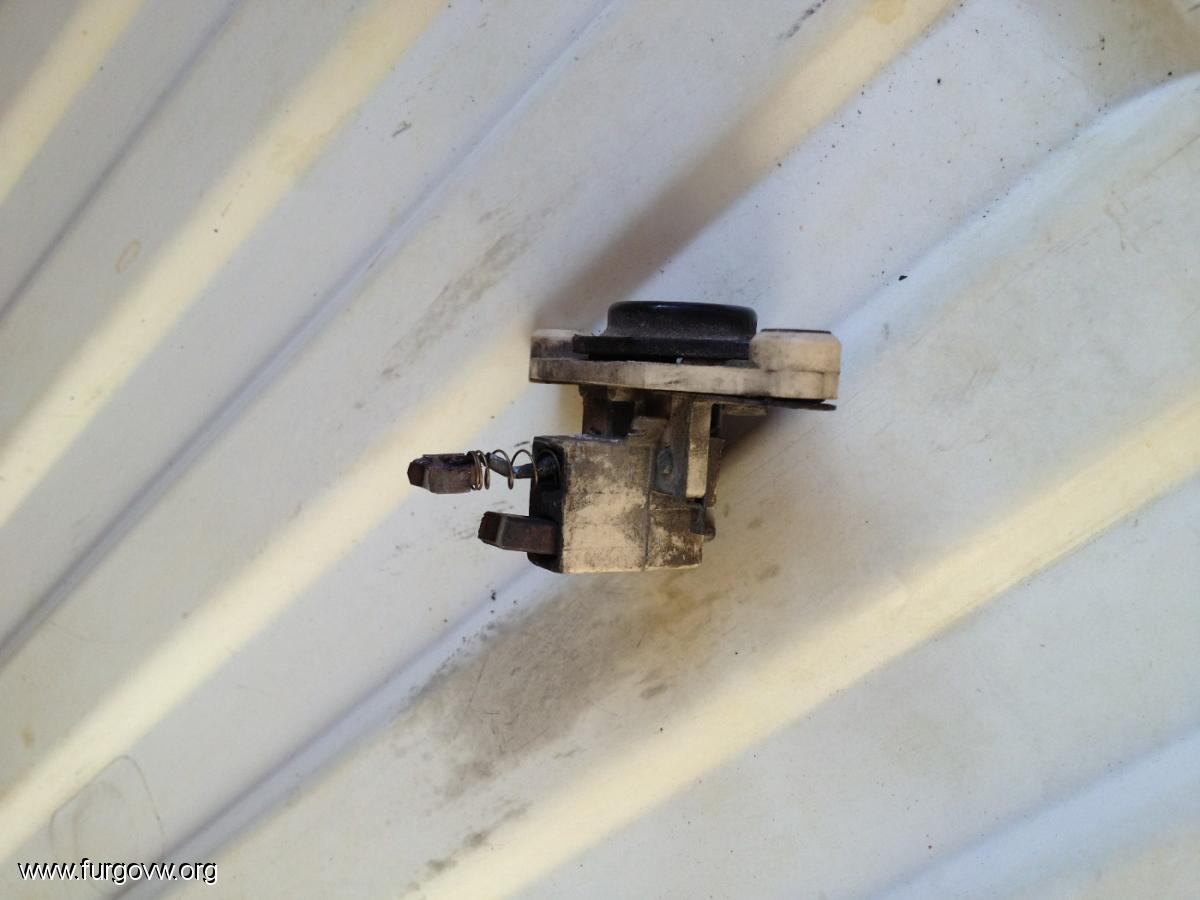

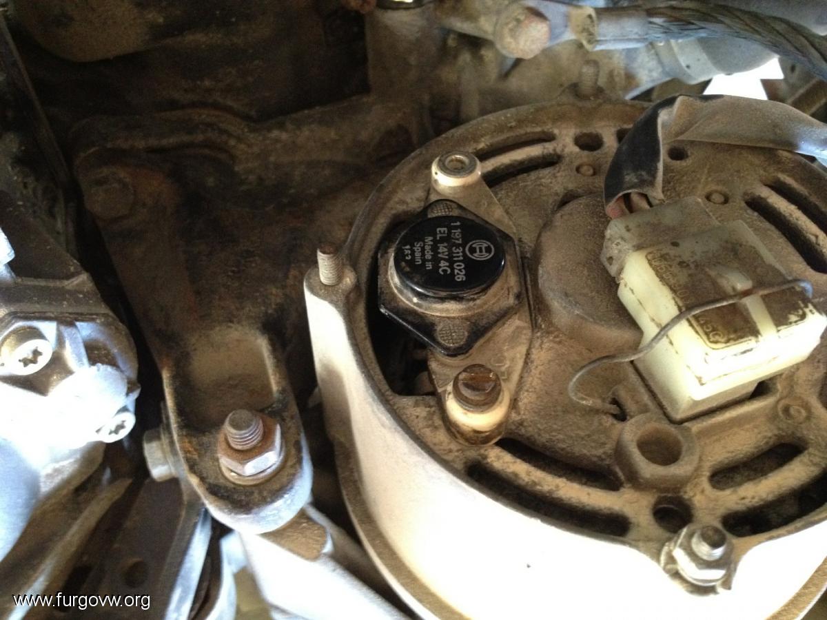

Este es el regulador en su posicion original

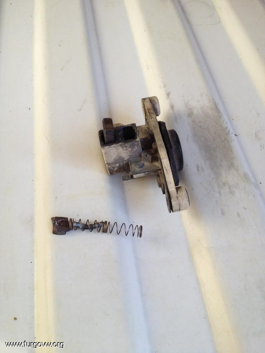

Quitando los dos tornillos que lleva sale sin dificultad, y ya se ve que este podria ser el problema, ya que una de las pletinas, imanes o lo que sea que lleve, parece que esta estropeada,

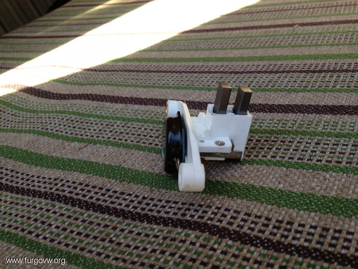

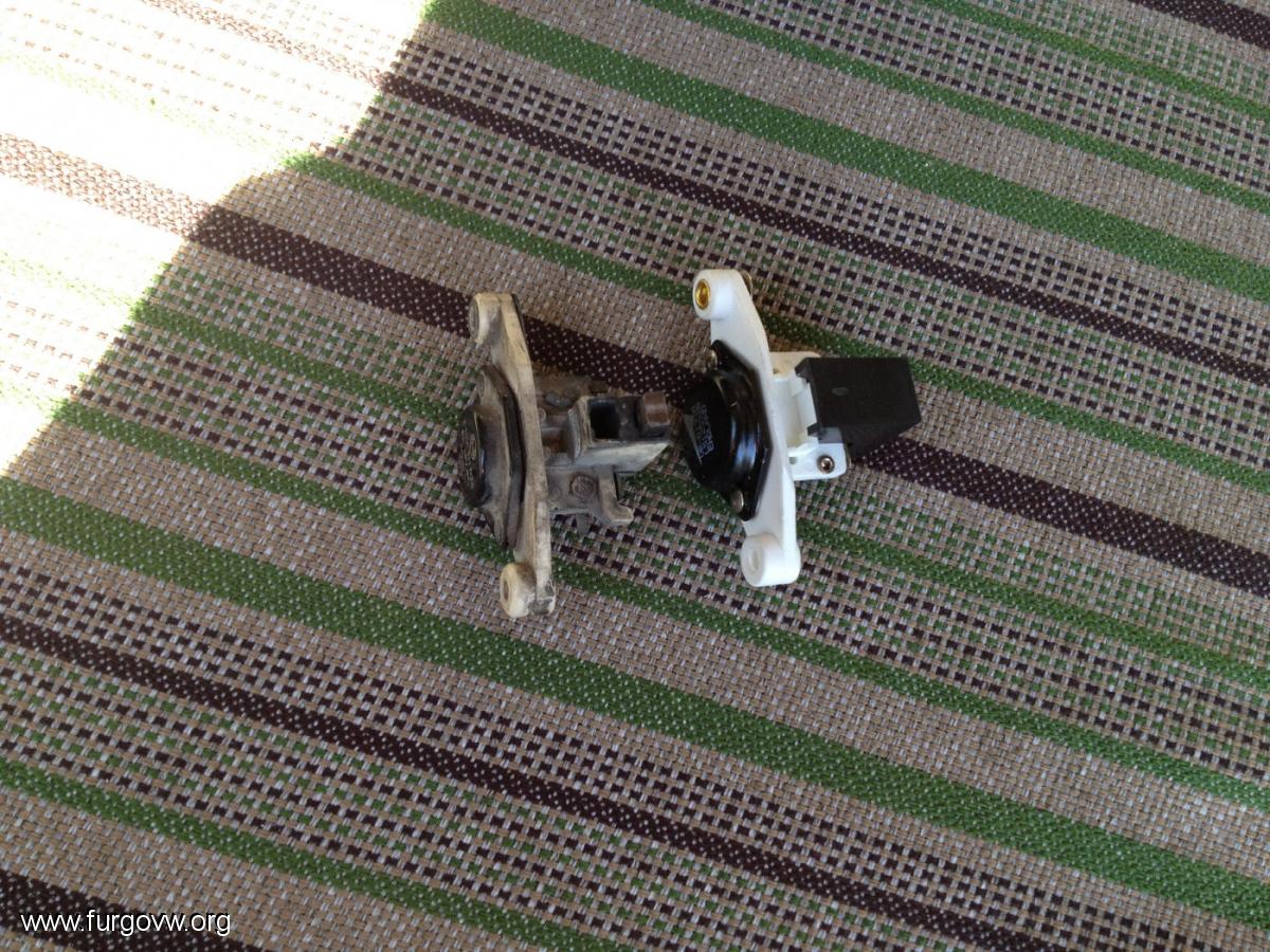

Con el regulador me acerque a la misma tienda de recambios que me pedian los 200 y pico por el alternador y el regulador ademas de tenerlo en stock (me decía el chico que se vende mucho) solo me costo 17€ aqui os dejo el antiguo y el nuevo
En esta podeis ver las dimensiones de las pletinas del nuevo, por lo visto tiene que tener un minimo de 5cm segun lei en un post de alcasa
Se coloca el nuevo con sus dos tornillos

kintala
Esas son las escobillas, que se van gastando y hay que poner nuevas. A mí me paso algo parecido con el motor de arranque del coche este verano y no había recambios.  .pistolas .pistolas Me tuvieron que hacer las escobillas a medida en una casa de reparación de motores eléctricos.

En efecto eso son las escobillas que recogen la tensión de 12v.
No es dificil reparar un alternnador o son las escobillas o es el puente de diodos en el interior...(esto es un poco mas complicado desoldar y sustituir ).Lo que si en estas reparaciones de cambio de puente de diodos es recomendable, sobre todo si tiene un tiempo la sustitucion de los rodamientos......
