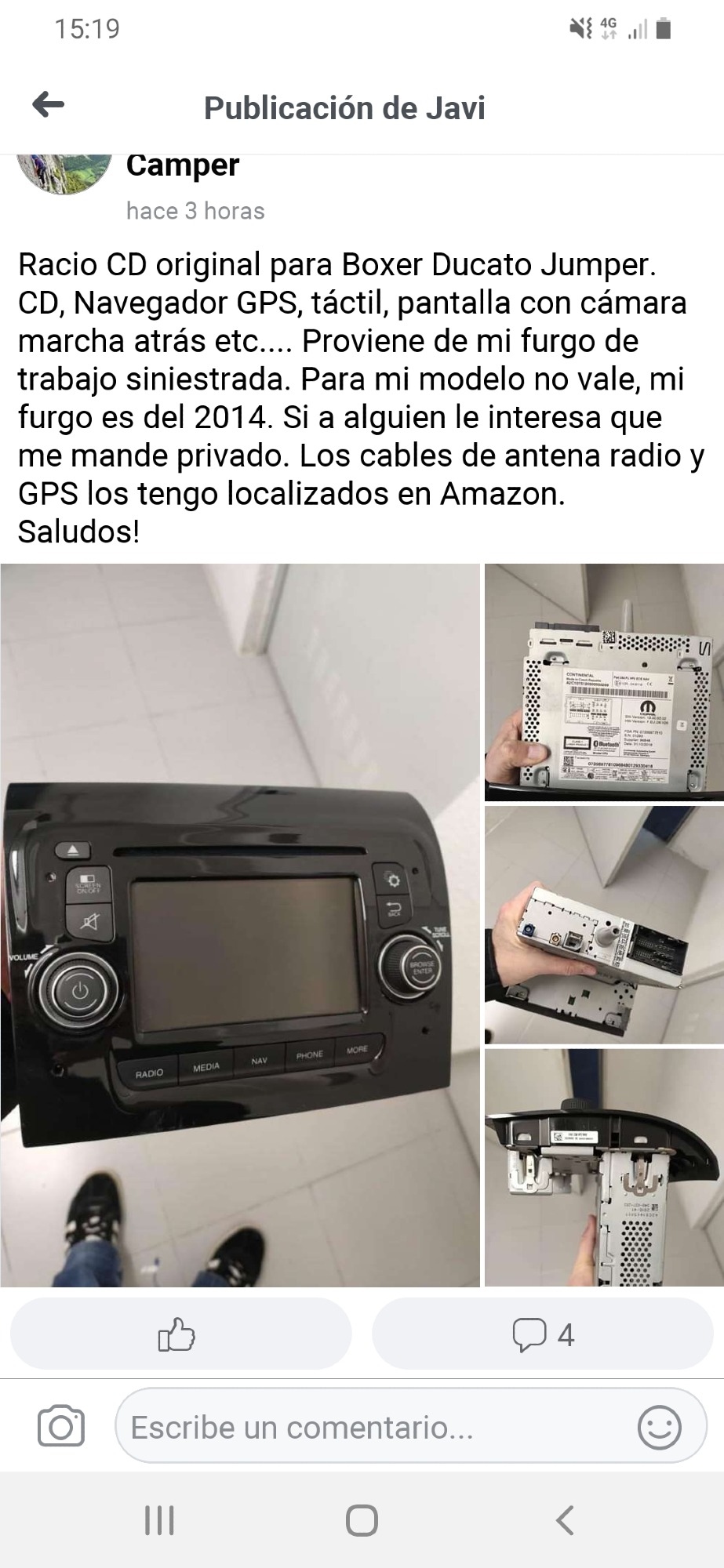

JBgil
Cita de: santidiaz en Diciembre 07, 2019, 07:49:25 amHola a todos. Acabo de estrenar una Benivan 119 que viene con el sistema de radio "tríp". Os confirmo que mi Camper tiene retrocamara de serie instalada en la tercera luz de freno. Por si os sirve.
Enviado desde mi MI PAD 4 mediante Tapatalk
Esto es lo que me hizo pensar que se podía hacer! Cuando vi una benivan con la misma radio pero que al meter la marcha atras salia la imagen!! :-)

Por si le interesa a alguien
