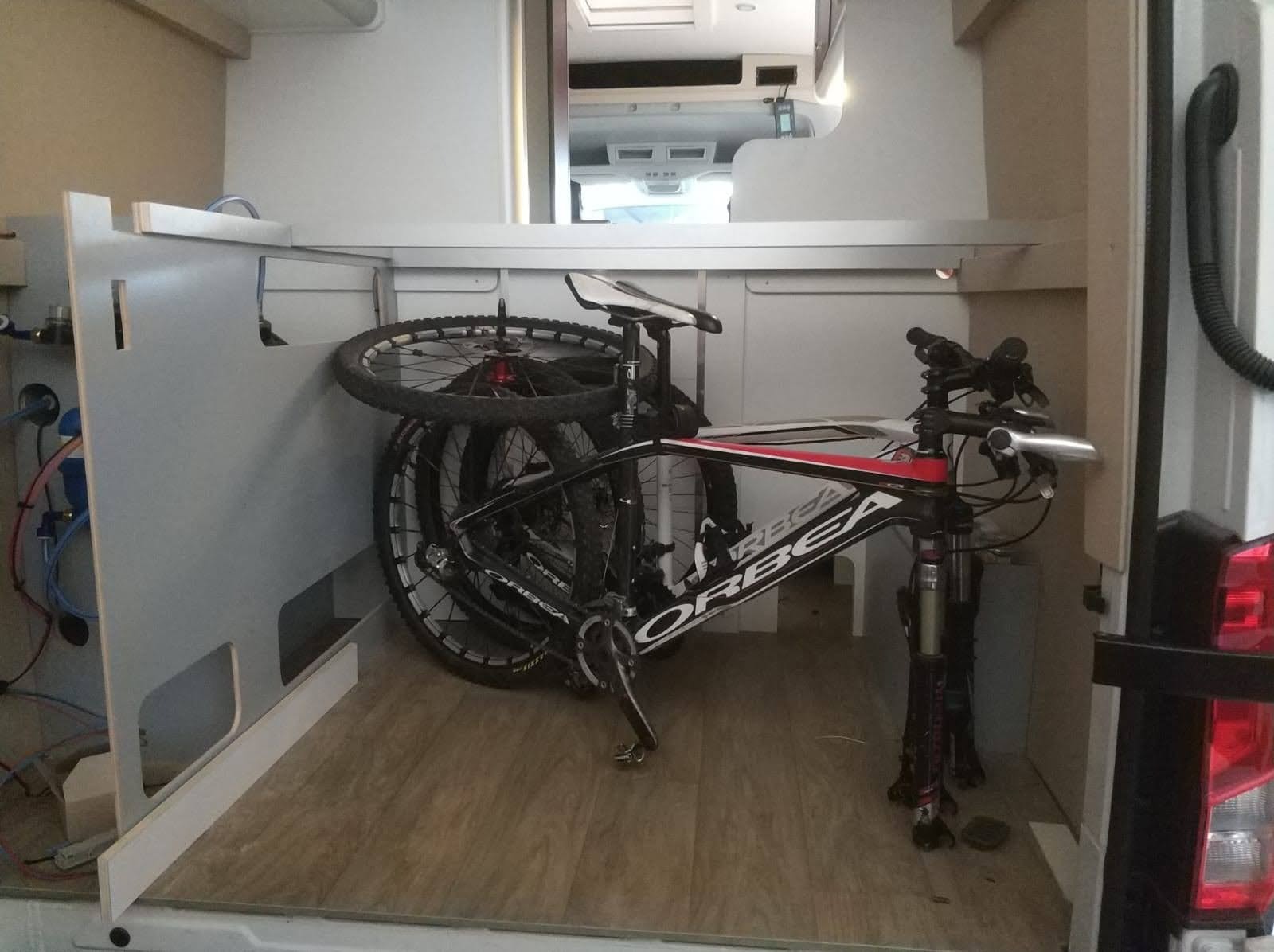

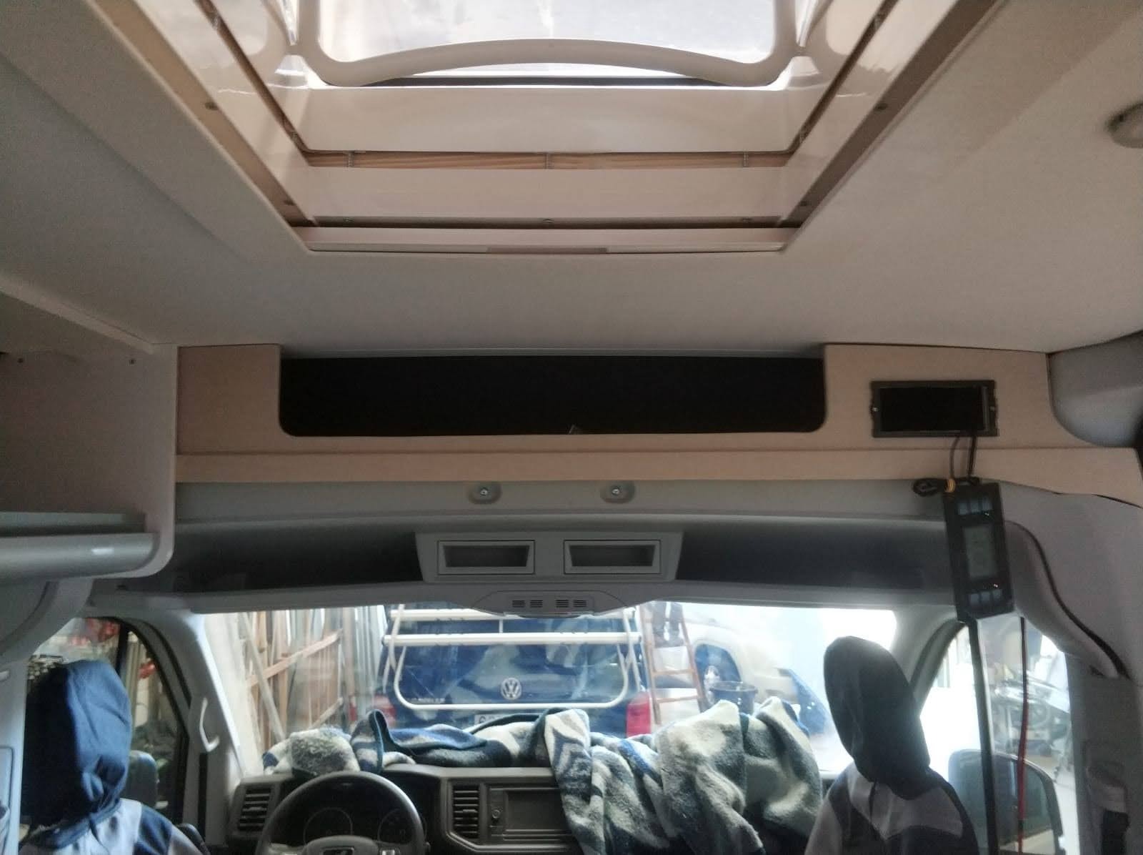

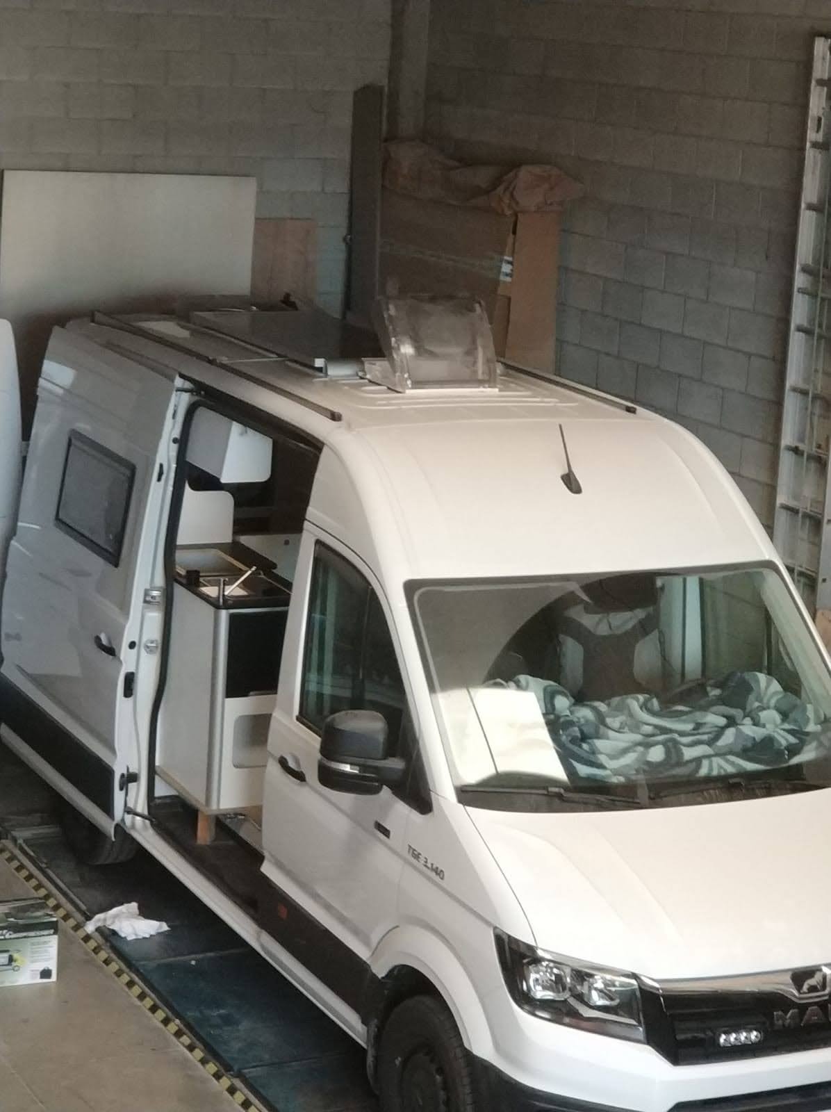

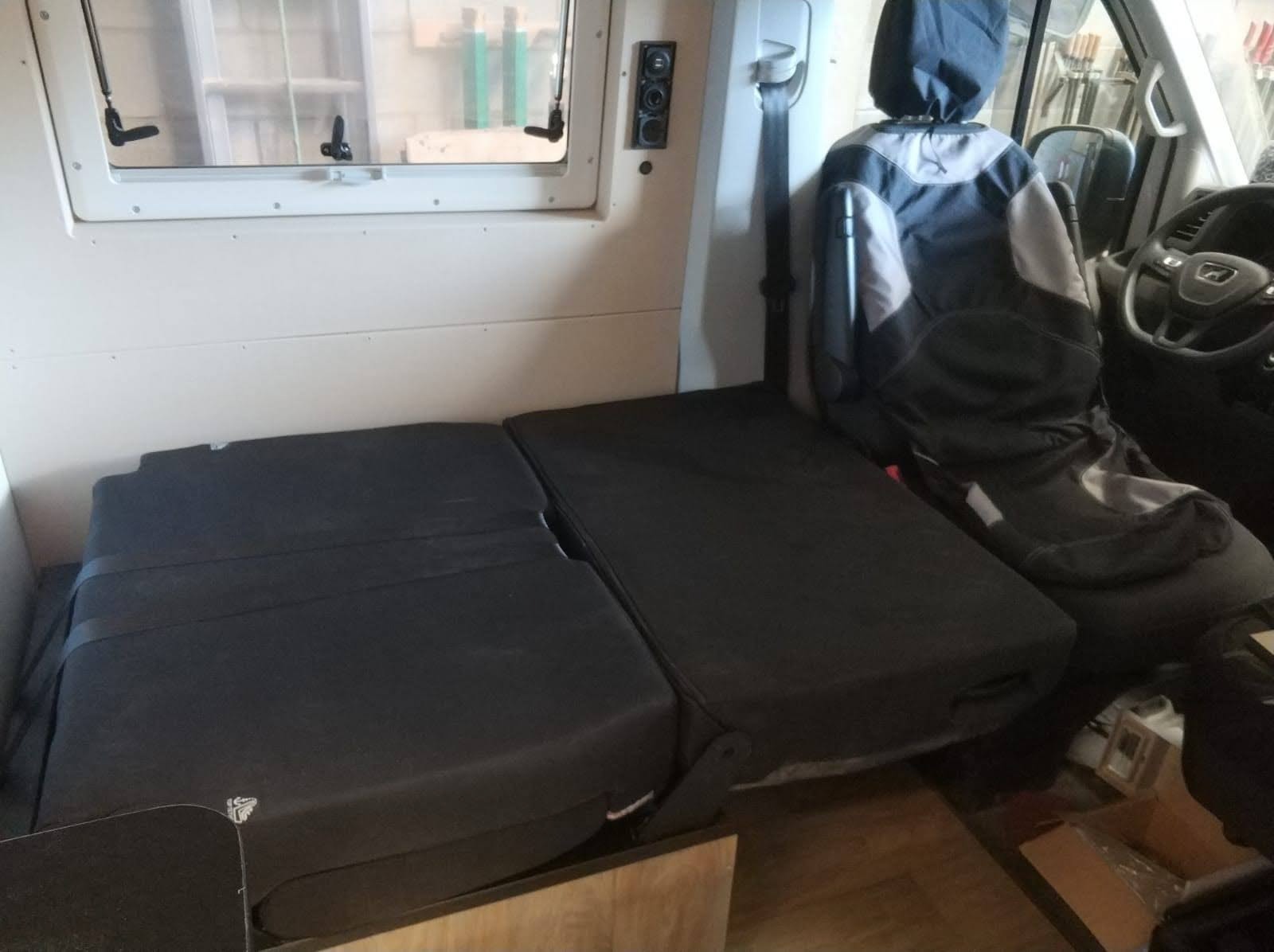

Ya va cogiendo la forma pero hace falta mucha paciencia, por el tema covid hay muchas problemas con los proveedores. Falta por llegar el baño seco q tenia q haber llegado hace casi 2 meses, el deposito de aguas grises tambien hay problemas
