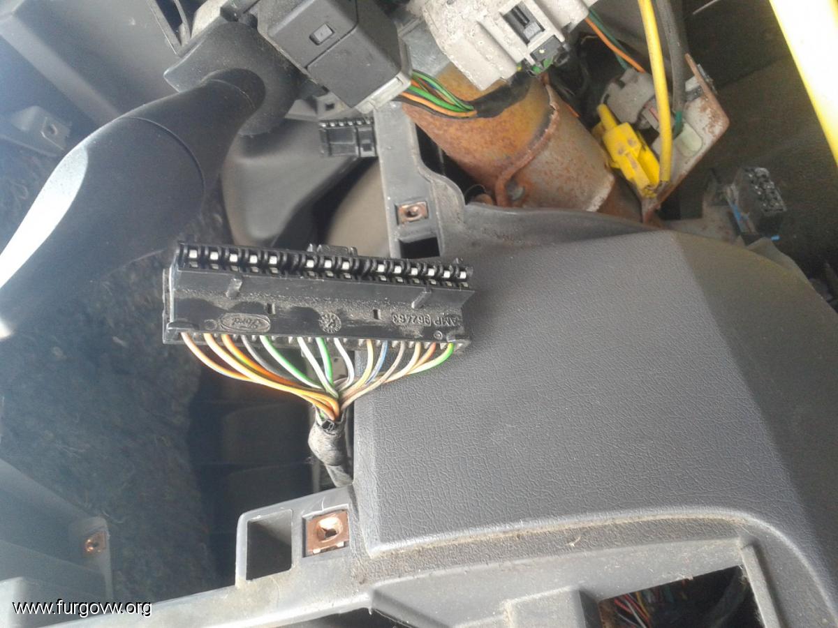

Te cuento paso a paso como lo hice. Primero quité el cuadro y dejé los conectores libres, entonces busqué en esos conectores a ver si me llegaba esa señal, hice fue un diagrama con los pins de cada conectores y apunté todos los valores que tenían en posición 2 de la llave (tiene que ser en posición 2 que es justo la anterior a arrancar, no lo hagas sin llave o en otra posición porque algunos valores cambian), después arranqué la furgo y apunté los nuevos valores, deberías tener un valor que cambia de 0 a 12v, sino recuerdo mal viene en el conector más grande. Si no te cambia nada pegale un ligero acelerón y vuelve a medir arrancada, cuando he cogido la señal en otra furgo de la señal D+ directamente del alternador había que hacerlo así, porque hasta que no pasa de X rpm no conseguía los 12v, este comportamiento he visto en el foro que lo tienen muchos que cogen la señal del alternador dirctamente, que hasta que no pasa de X rpm el relé no les cierra, pero de la forma que yo lo tengo es desde que está arrancada así que siempre he intuido que no es exactamente un cable directo desde el alternador al cuadro.

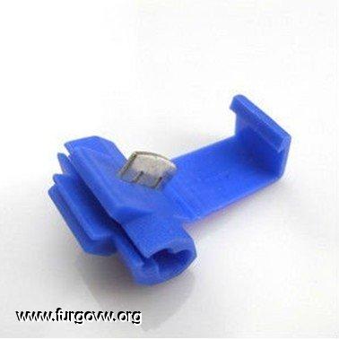

Yo lo soldé al cuadro, pero la verdad que tienes razón y se podría empalmar mejor al cable, con uno de estos es muy fácil, sino los conoces te los recomiendo, no tienes ni que cortar el cable original para sacar una derivación.

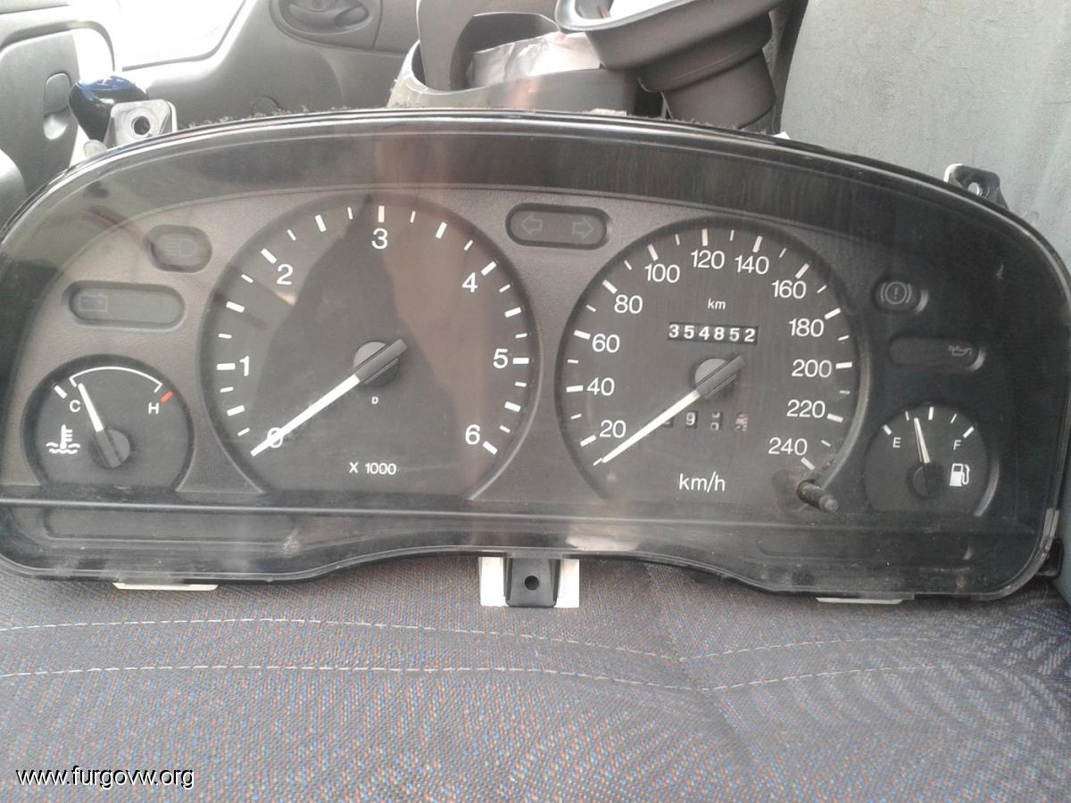

A ver aquí está el cuadro:
Que claramente el ciadro está mal por que me marca temperatura del agua y un cuarto de deposito :roll:

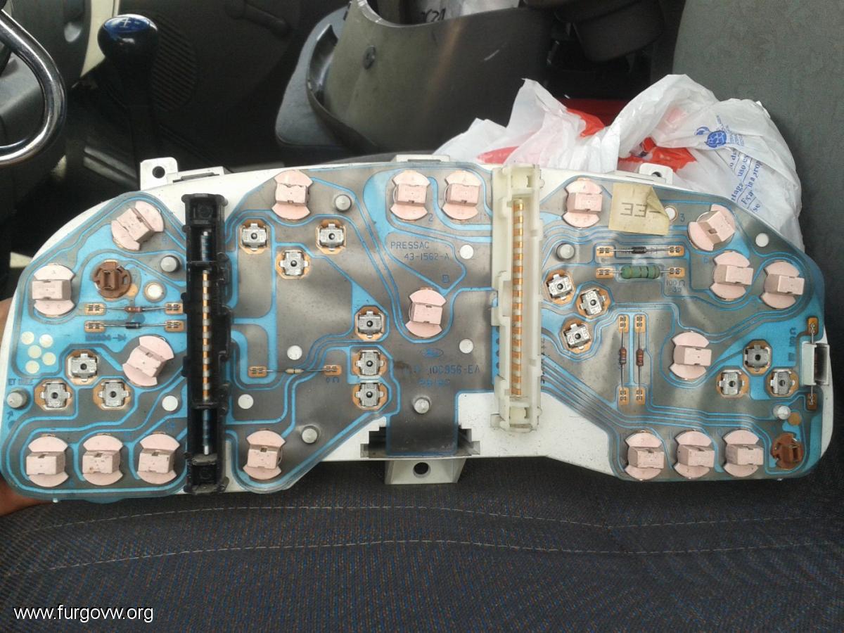

Si lo vas a empalmar a la maza de cables entonces comprueba en el conector y si lo vas a hacer al cuadro yo diría que puedes pegar el punto de soldadura con el cable en la resistencia verde de arriba a la derecha. Si te fijas la bombilla de la bateria es la arriba a la derecha, siguiendo la pista de la bombilla llegas a la resistencia, así que mira ahí si te llega la señal cuando arrancas. Yo ahí le soldé un trozo de cable con un conector rápido, así si tengo que sacar el cuadro lo desenchufo.

Gracias alberizo.Señal D+ encontrada,pero la encontré en la resitencia,no en los cables.
Le estañare a la reaistencia directamente y pista,ya no me complico más.
