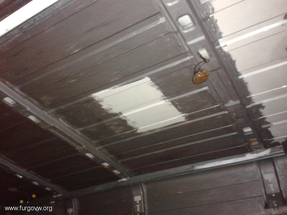

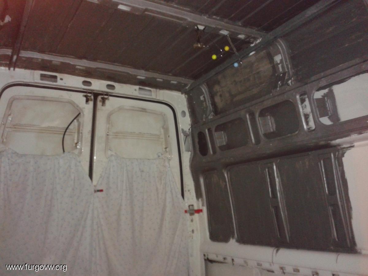

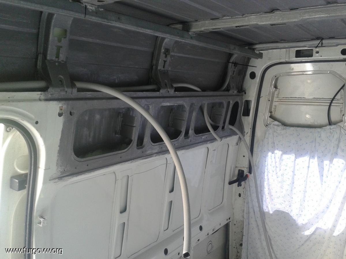

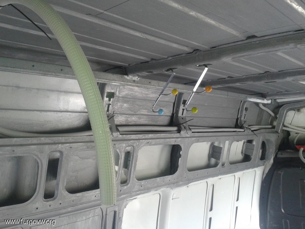

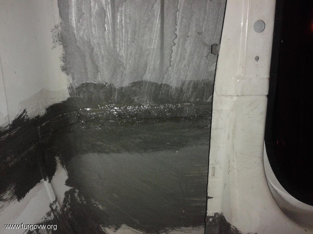

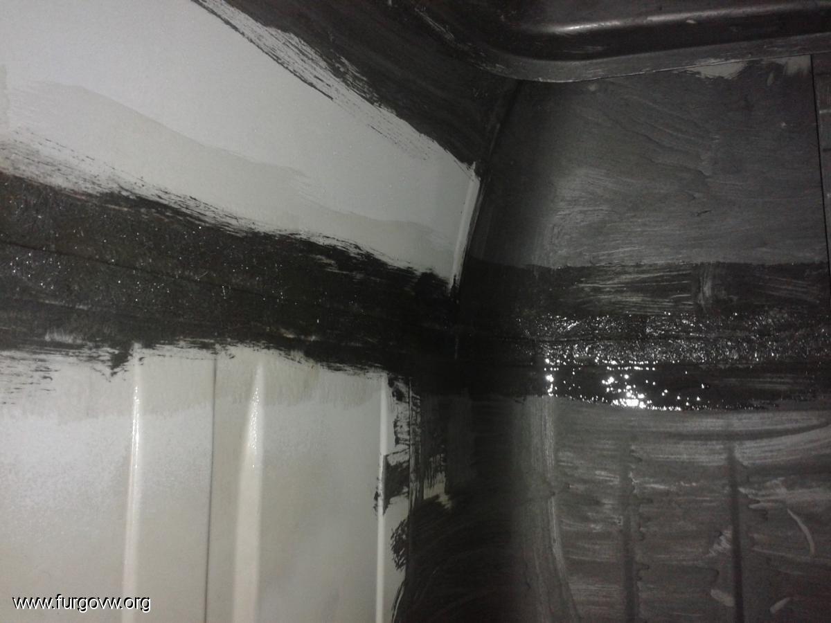

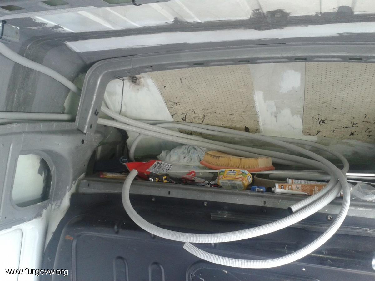

Sigo teniendo el problema de agua,pero creo que ya está localizado...pero estoy de baja y no me puedo meter a esos trabajos.
Acomo tengo la mano izquierda fastidiada...fui pintando a una sola mano el interior,mal pero bueno,está sin acabar.
Tambien puse la instalación para cablear.
Las conexiones electricas las haré encima de la cabina.
Tambien le di un pocp de fibra de vidrio en la unión de las chapas del techo.

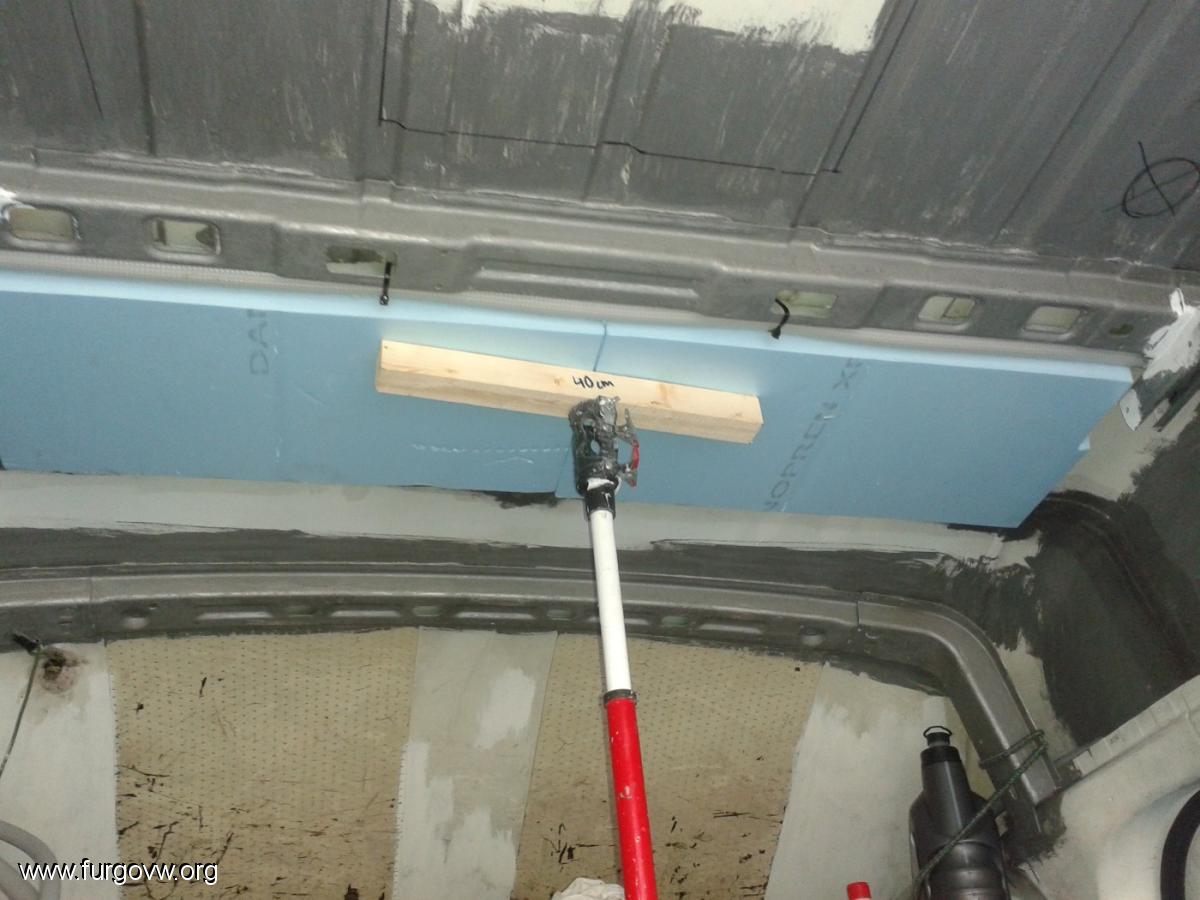

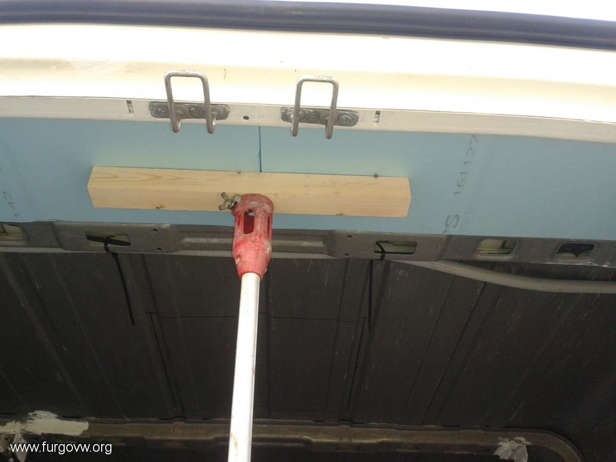

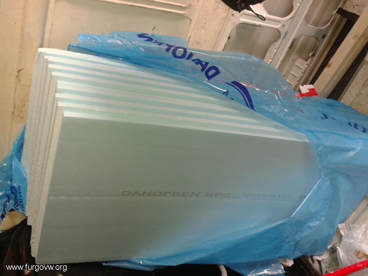

Pues algo voy avanzando...muy poco a poco pero algo.
Por ahora solo le puse este aislamiento por que voy a intentar poner las claraboyas y el panel solar el domingo.

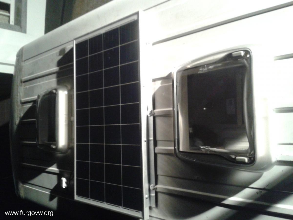

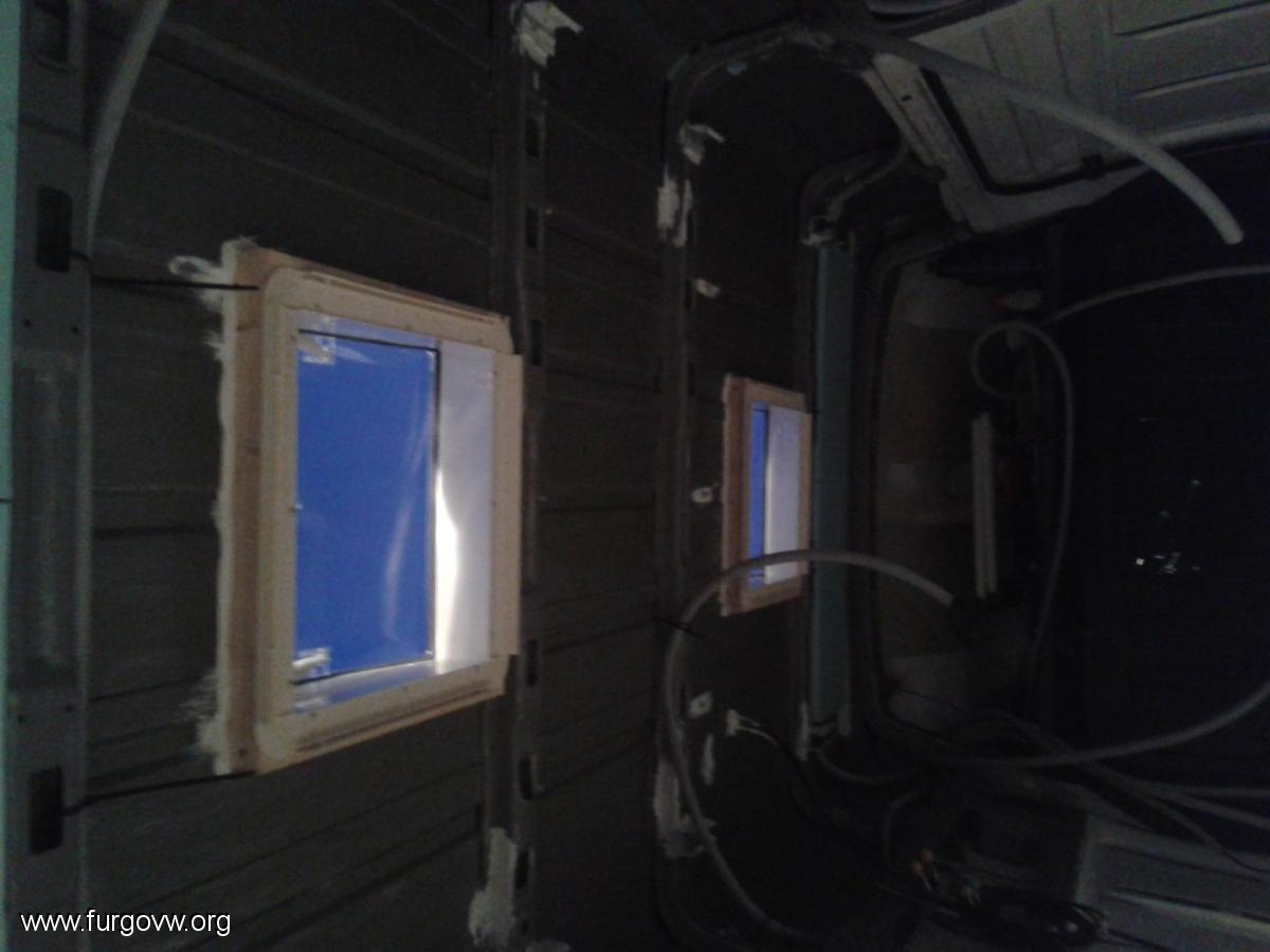

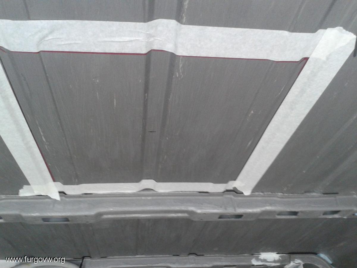

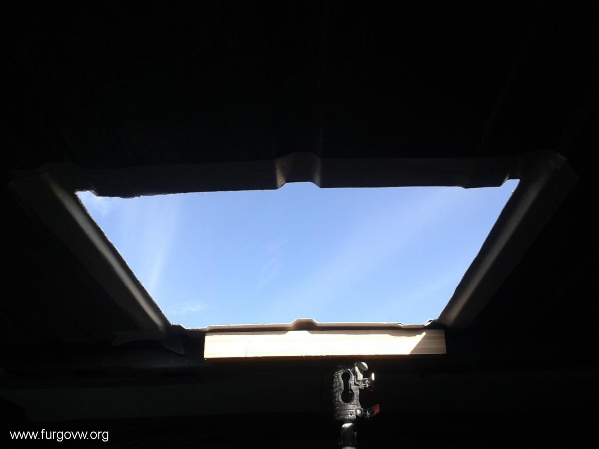

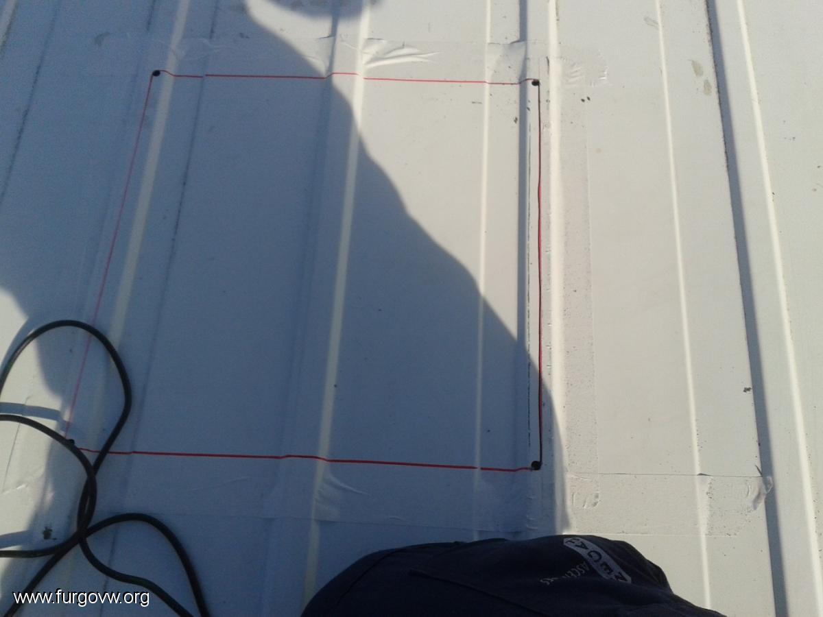

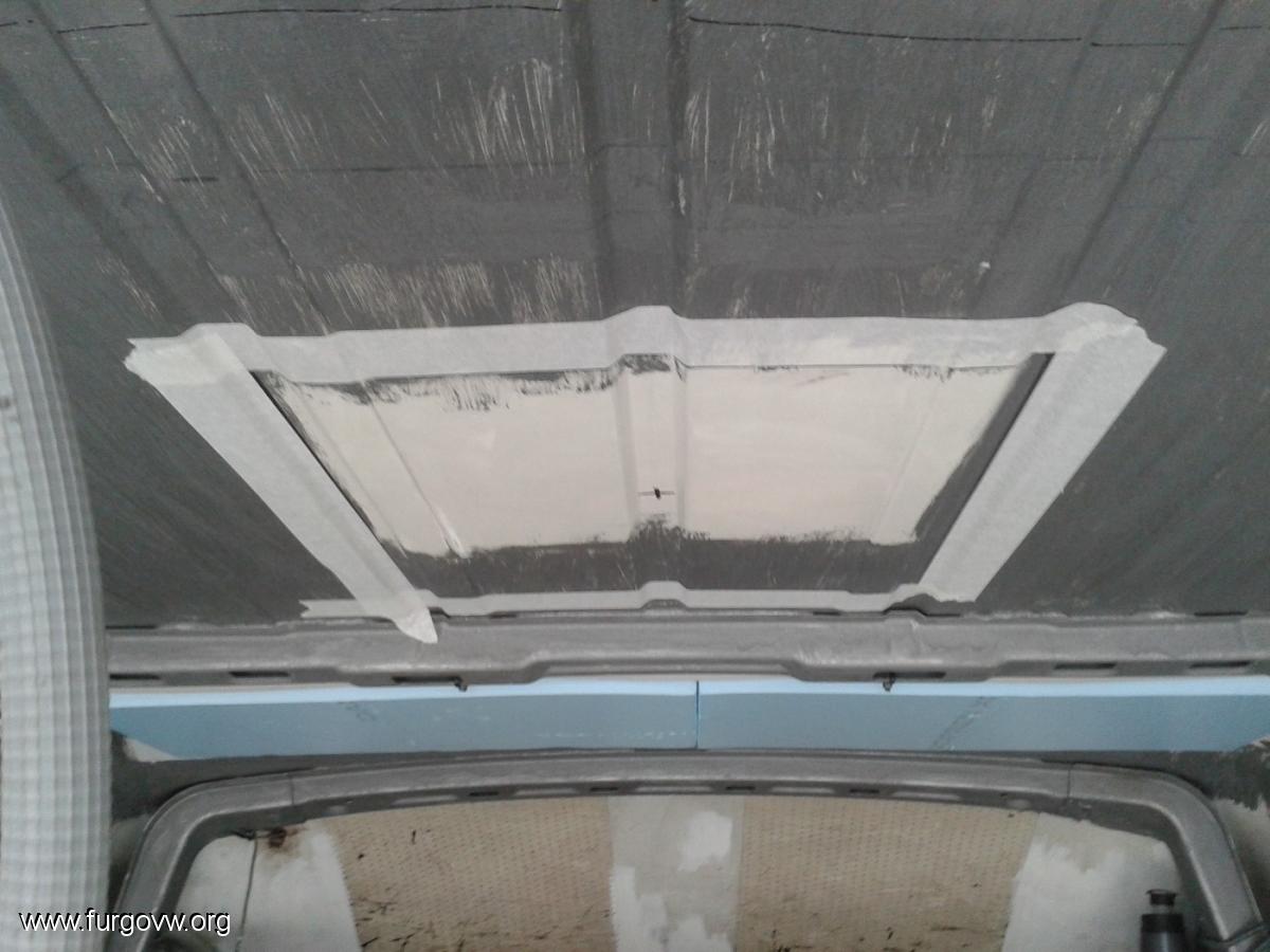

Bueno pues hoy me puse manos a la obra con las claraboyas.Pensaba que solo me daria tiempo a poner las claraboyas pero tambien le puse el panel solar.
Me decidí por unas Mini Heki de 40x40.
Gracias a mirar mil veces en el foro como se pone una claraboya podria decir que casí lo sabia hacer...pero es mucho decir.

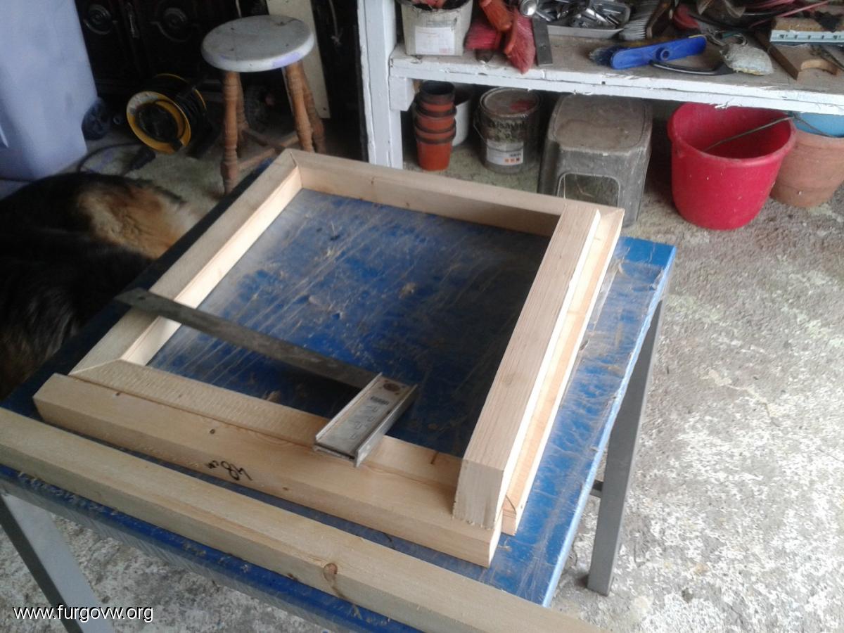

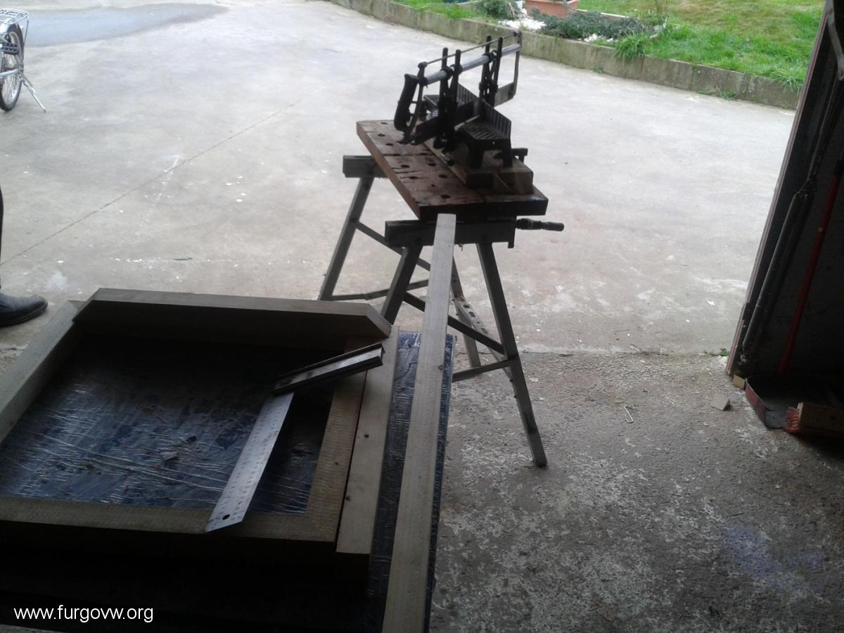

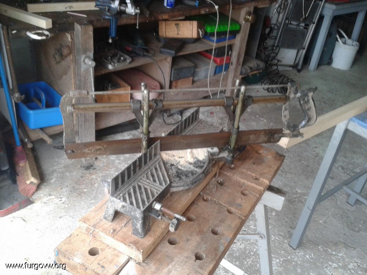

Pongo alguna foto del proceso.

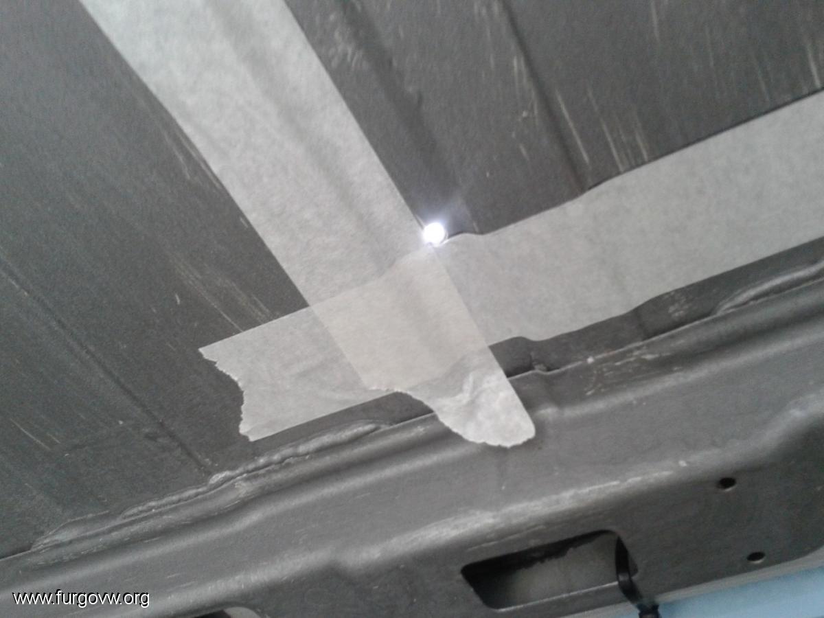

Hacer los marcos de madera

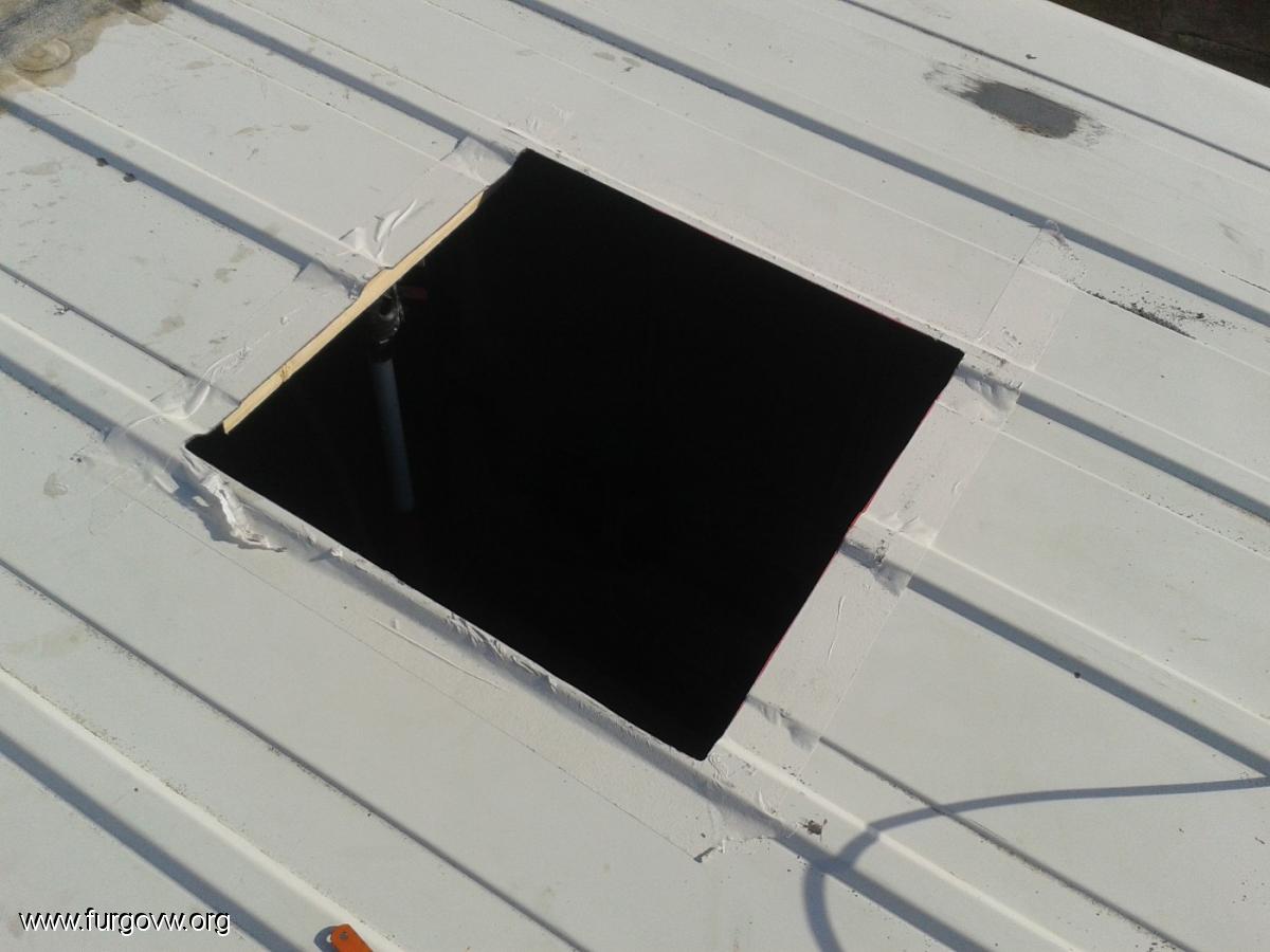

Marqué por dentro primero para agujerear con el taladro desde el interior y así marcar por arriba.
Despues meter la sierra de calar y al lio.Decir que la sierra de calar no iba nada bien y me costó lo suyo cortar la chapa y gasté 3 hojas de caladora.
Yo le metí cinta de butilo y sika.nunca habia usado el butilo,pero promete bastante.
No tengo fotos de la colocación de las claraboyas,solo del reultado final.
Decir tambien que animo a todo el mundo que tenga miedo a meter la caladora a la furgo....que se anime que es una satisfacción ver el resultado.
