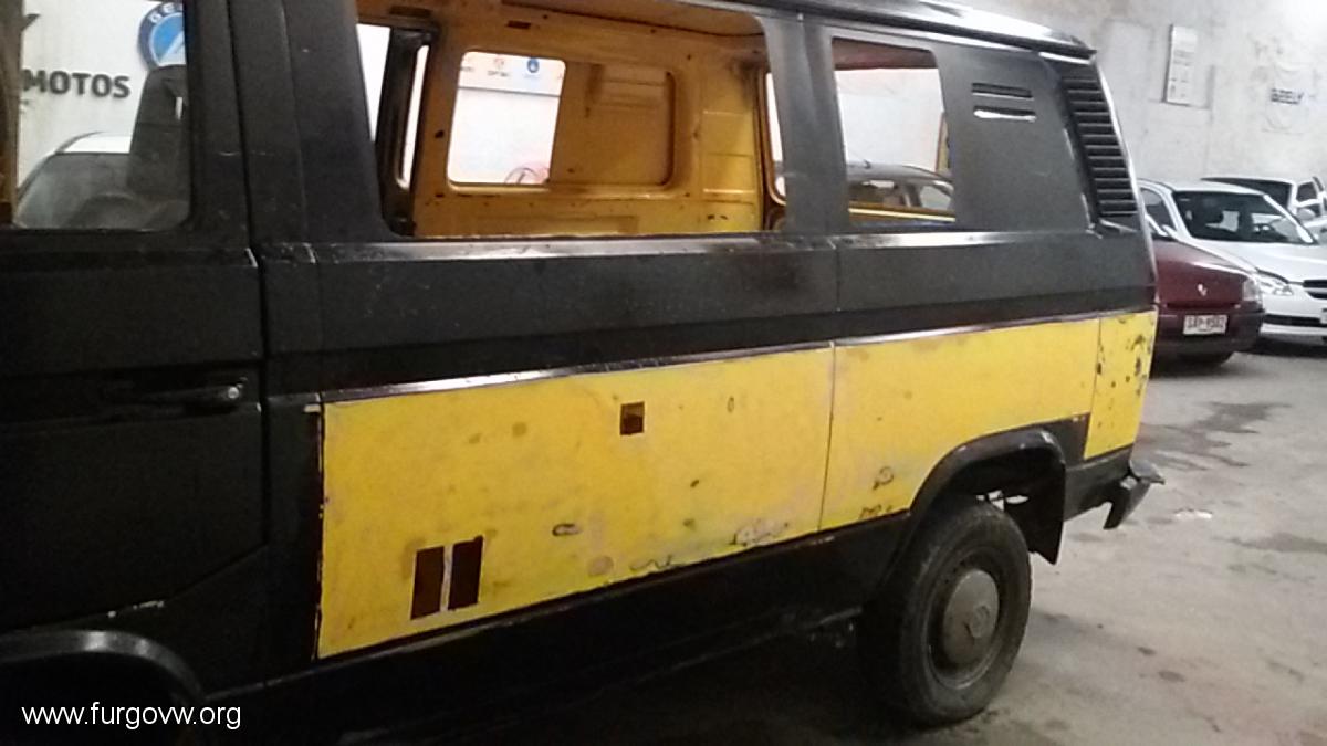

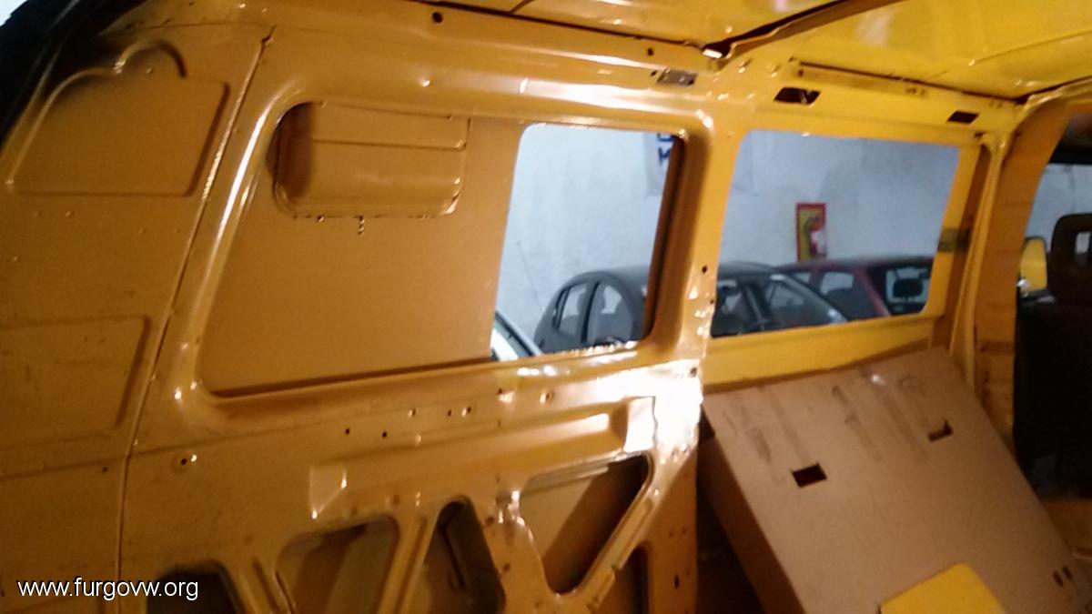

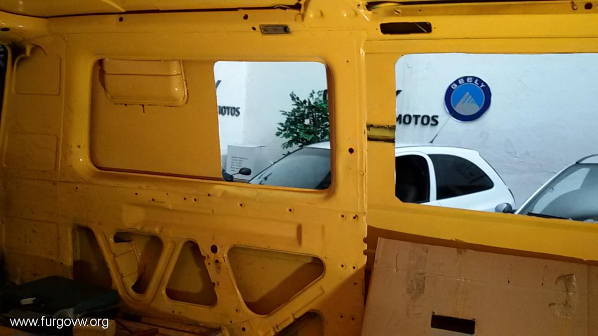

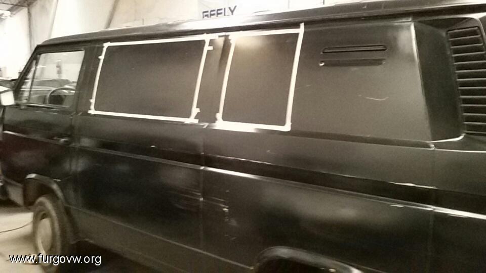

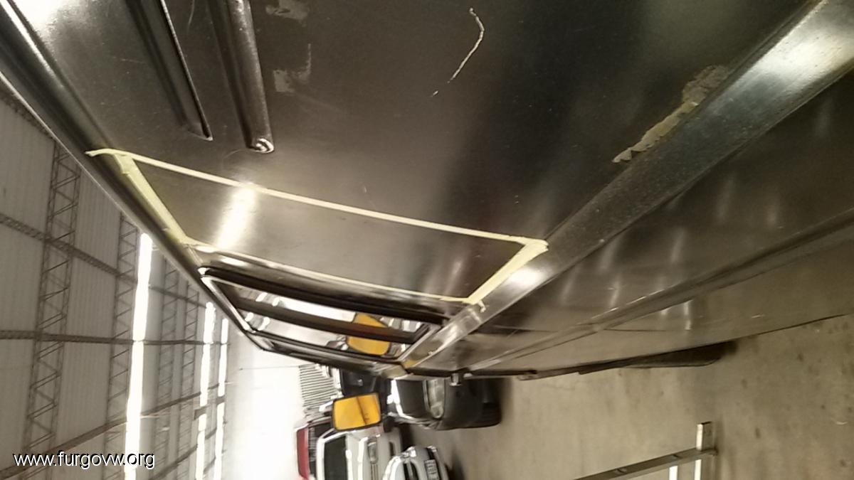

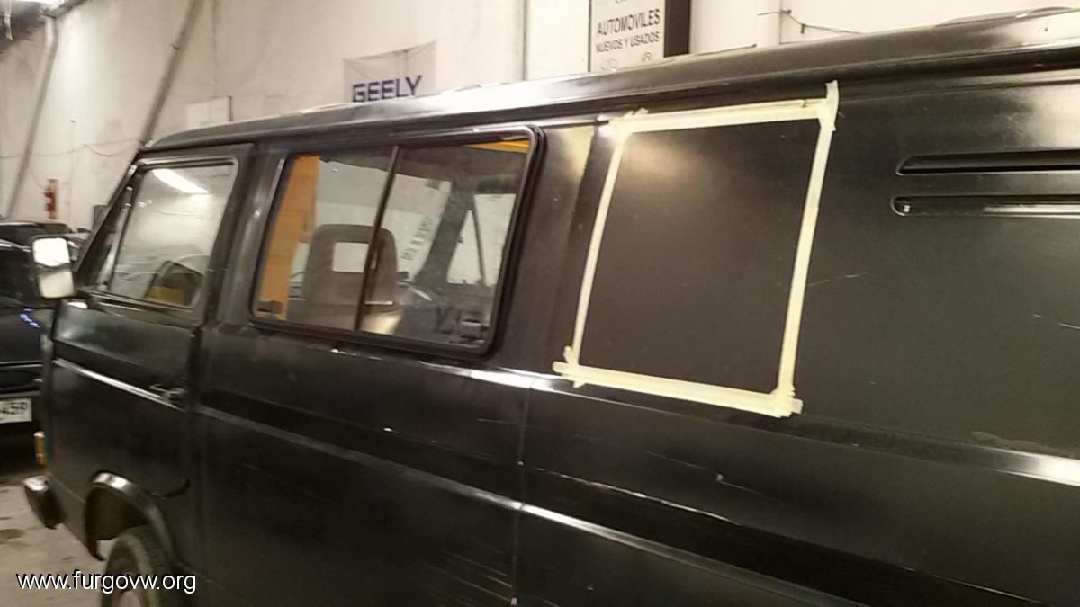

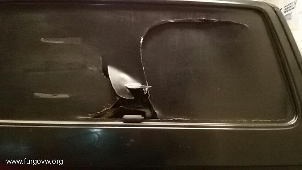

empezamos con las aberturas y ubicacion de ventanas...... .confuso2 .confuso2
[/img]
mañana sabado es el dia de la roedora y la amoladora !!!! a cortar se ha dicho !!!!!! .palmas .palmas .palmas

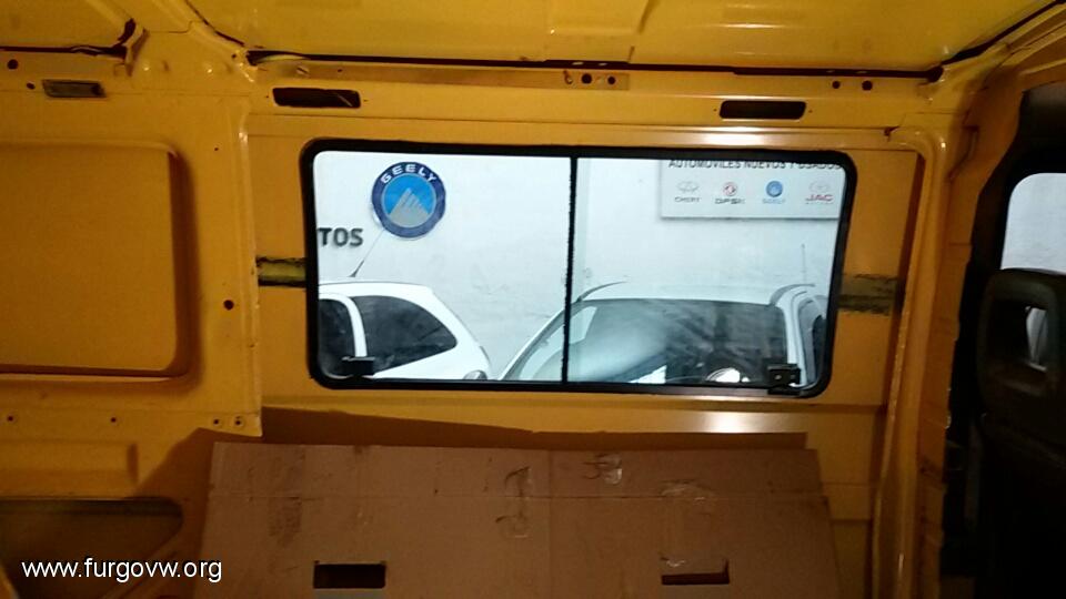

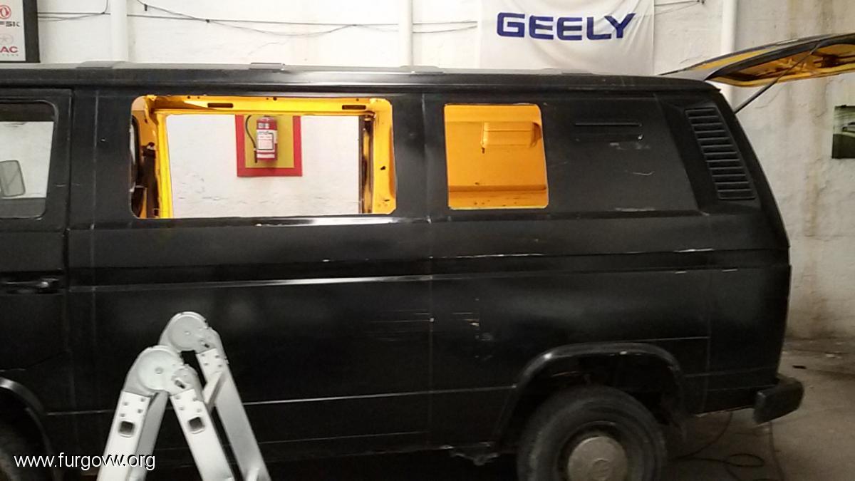

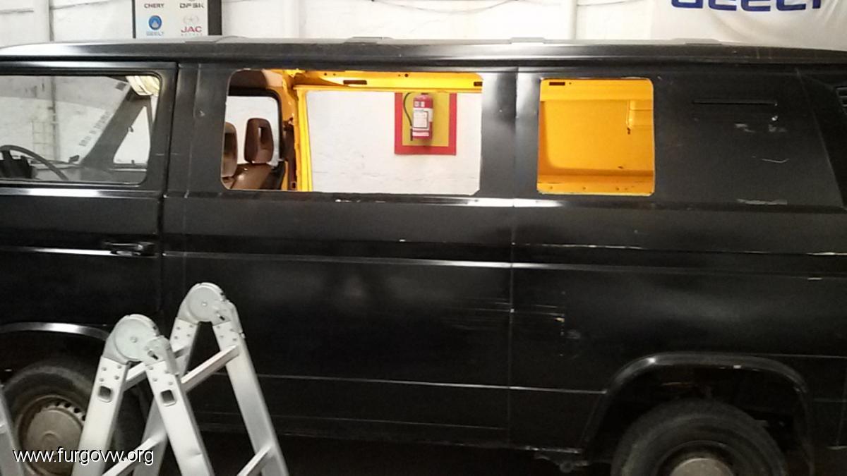

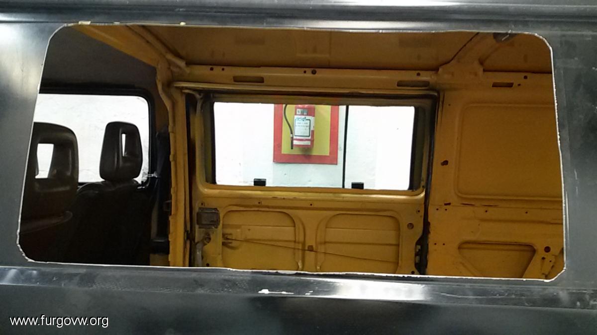

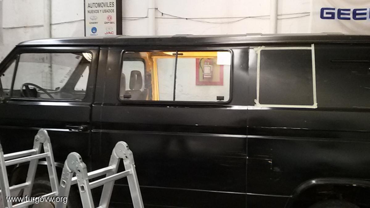

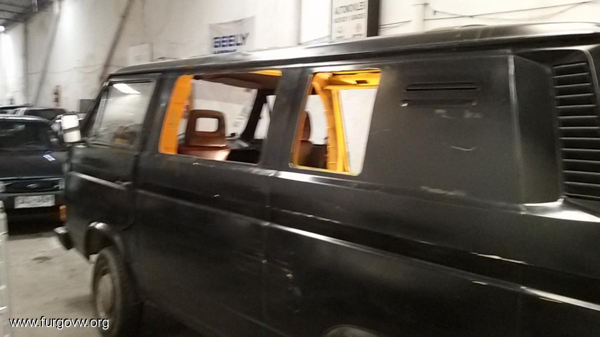

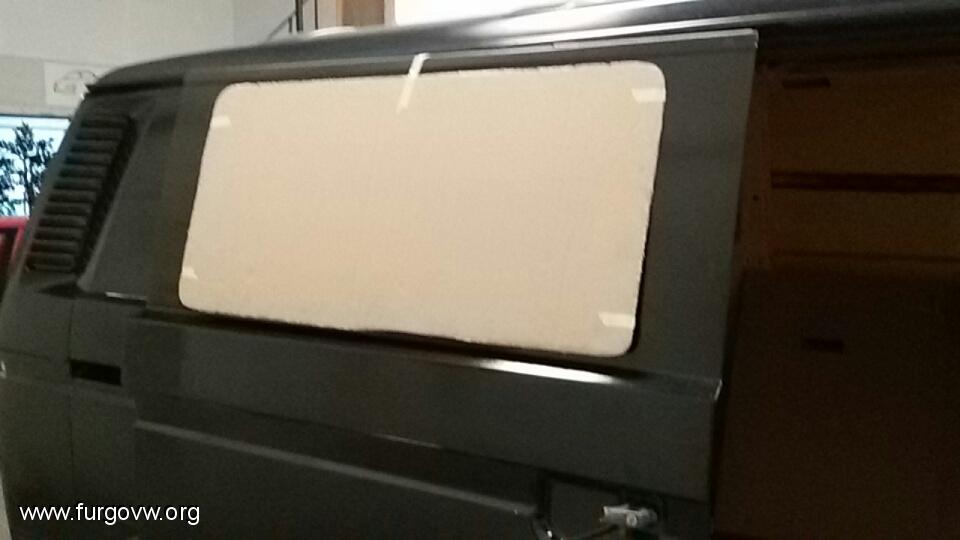

Poder se puede ,pero el esquema original de la t3 es igual blanco hasta la mitad y amarilla el resto ,en fin vere que hacer ,hoy sabado avance en los calados para todas ventanas.....como dicen ustedes ..menudo curro !!!!!! que chapa mas gruesa que traen estas vw ,no pude usar la roedora por el grosor ,tuve que usar amoladora como loco.
Estoy cansado pero ya se va pareciendo !!!!!

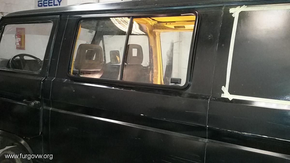

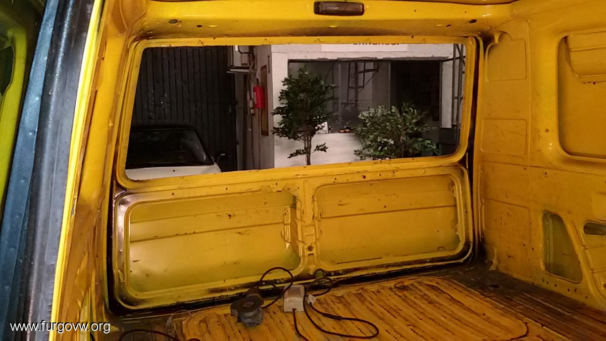

las ventanas corredizas son unas que se hacen en Argentina para hyundai h100 modelo del 95 al 2000 ,quedan bastante bien y no dan aspecto de injerto....

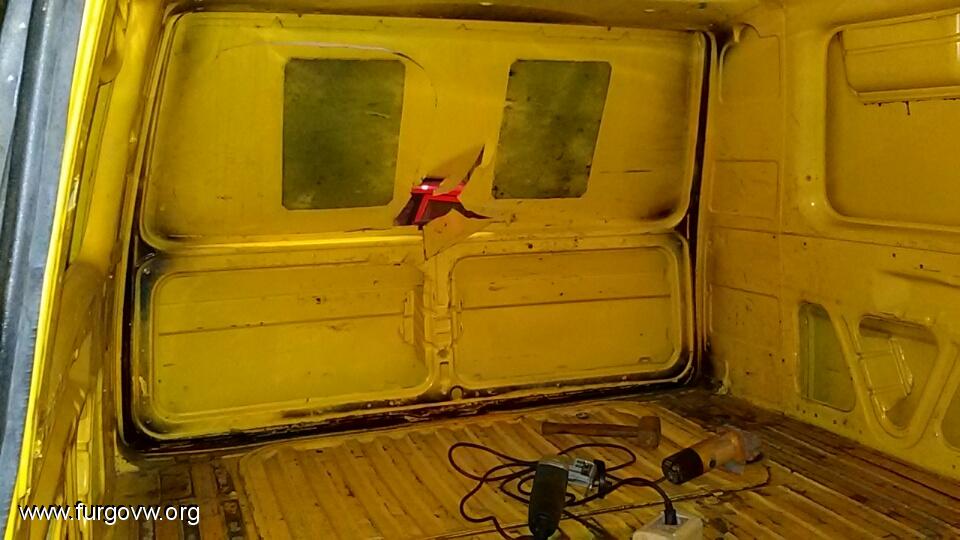

y atras opte por una ventana fija de vidrio a medida ,ultimos detalles y a desarmar para mandar a pintar.

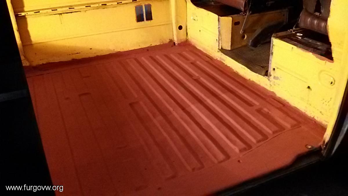

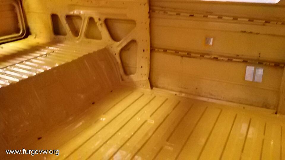

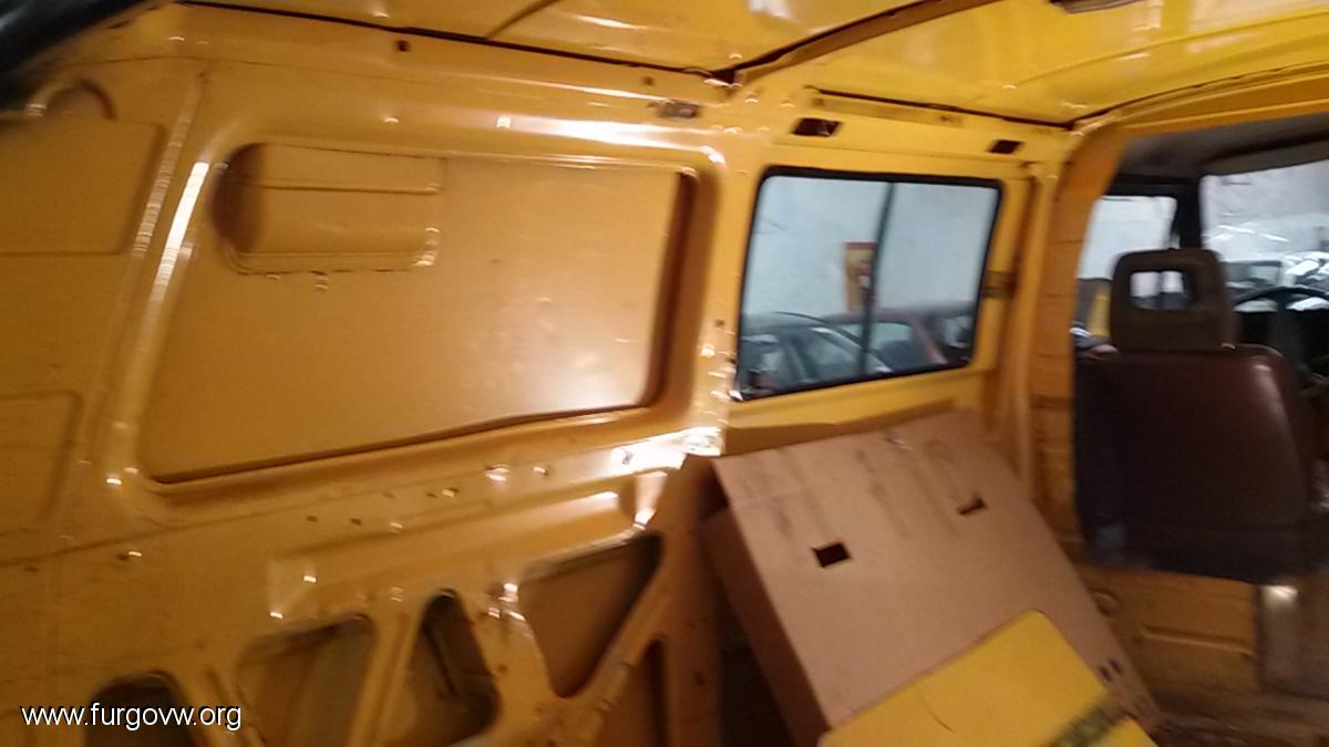

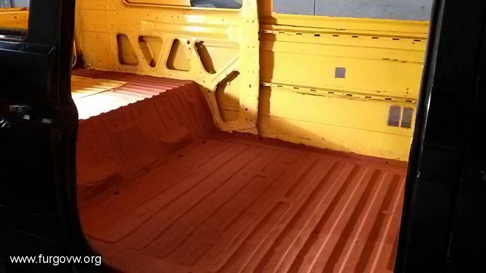

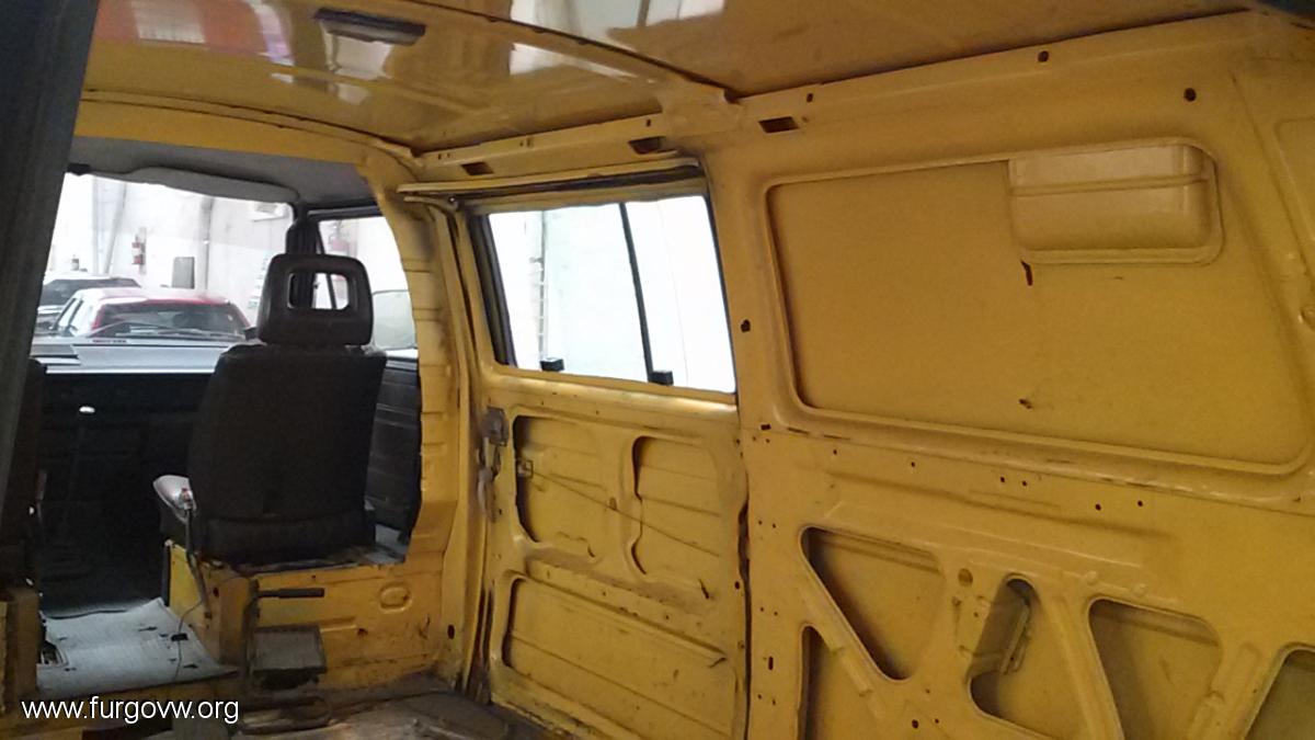

avance lento estos dias ,solo se limpio y saco oxidos al piso ,se preparo con esmalte antioxido y le voy a dar una mano de esmalte amarillo para proteccion ,ya que no se va a ver.

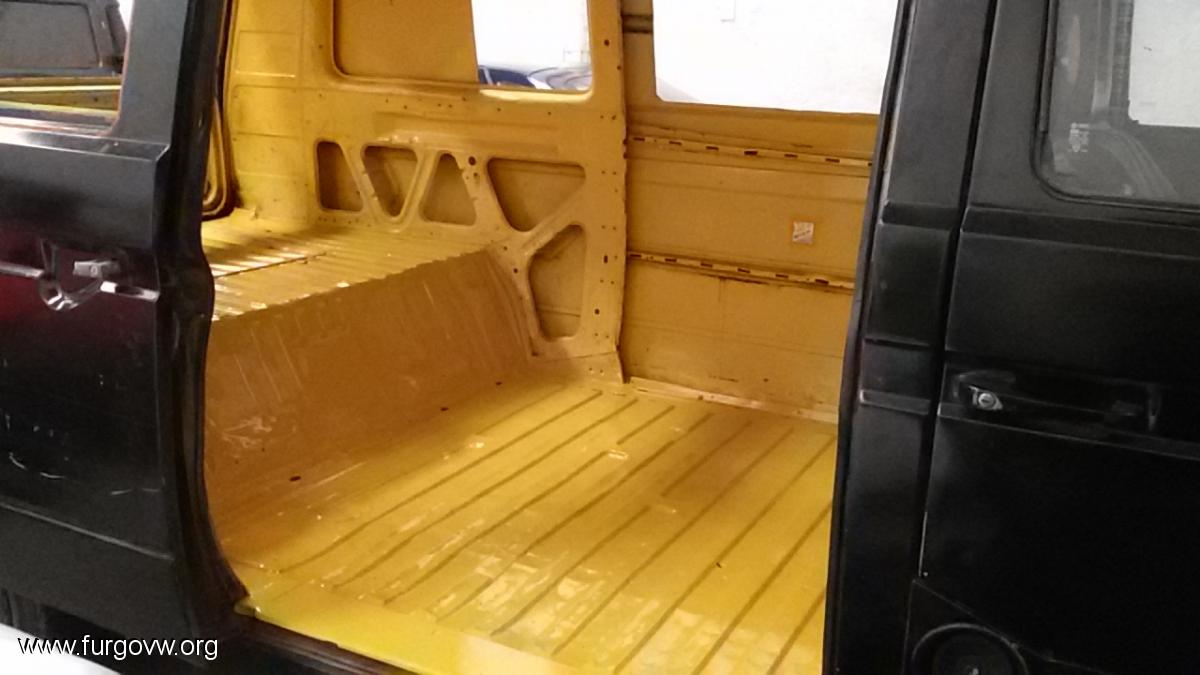

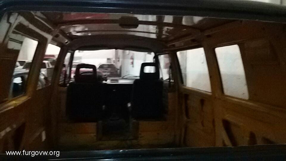

mientras sigo en la busqueda de pintor (.....si no aparece ninguno lo hare yo !!!! ).......vamos avanzando ,el piso esta con varias capas de antioxidante y un esmalte amarillo para proteccion ,por lo menos se sigue adelante.
La idea es dejarlo protegido ,si bien tiene algunos bollos menores de su epoca de trabajadora, al ir todo cubierto no quise perder tiempo y dinero en restaurarlo.

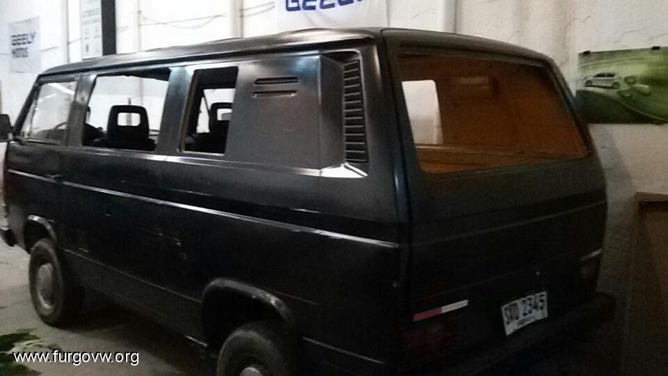

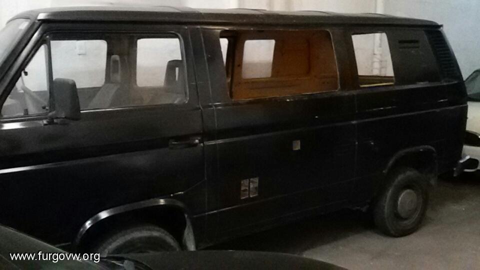

como no consigo un pintor decente empece a prepararla por mi cuenta ,primero sacando el color negro que le dieron por encima ,ya veremos como sigue ,quizas despues de lijada algun pintor se atreva !!!! son todos muy delicados aqui !!!!!

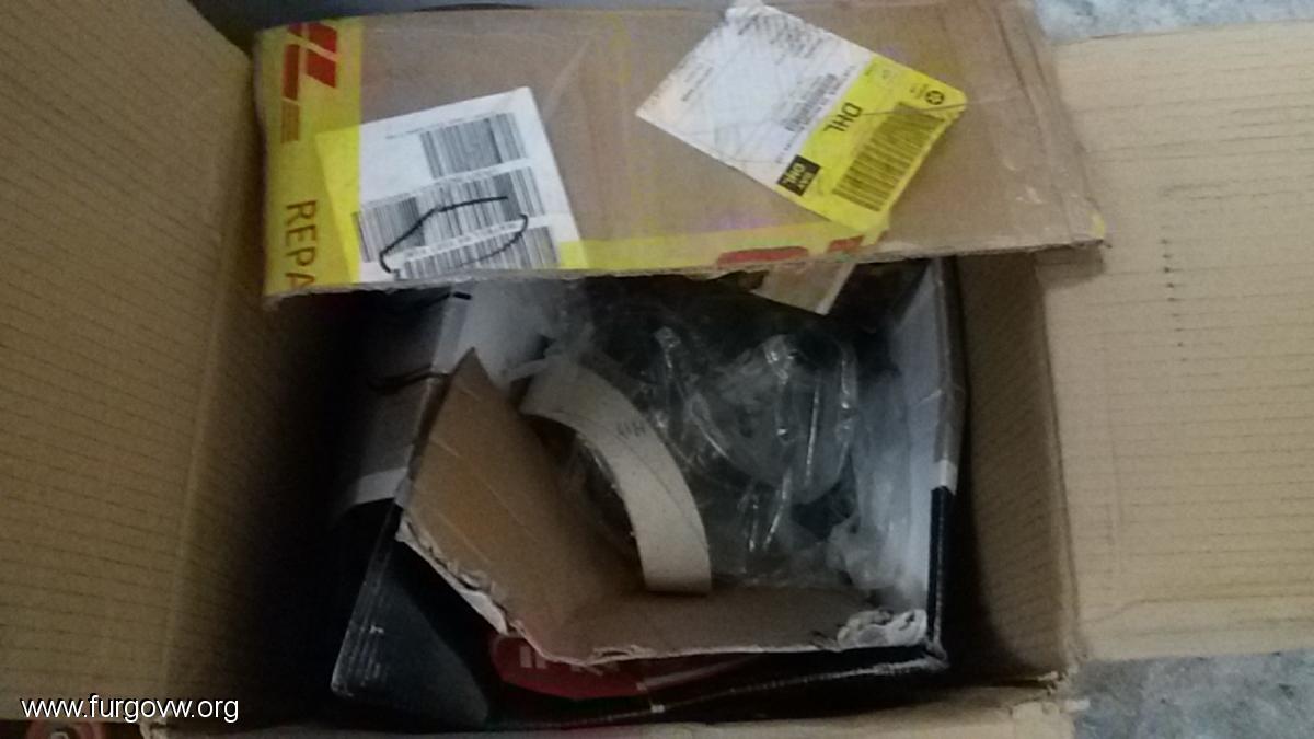

Solo para que vean el porque del titulo y si sera dificil camperizar en Uruguay ,mis discos y pastillas estaban regulares ,entonces me puse en campaña de conseguirlos nuevos y montarlos antes de seguir ,para evitar que los mecanicos ensucien todo despues .
Luego de buscar en todo el pais y ver que mi modelo es muy raro y distinto a las t2 de aqui ,opto por traerlos de afuera ,y en ebay consegui una gente en Londres que me vendia 2 discos y el juego de pastillas por unos 89 euros ,el costo del envio era mas caro aun ,unos 103 euros ,pero bueno al no haber mas opciones lo traigo ,hoy me llego por DHL y quedo retenido en aduanas ,aqui la reglamentacion dice que se pueden ingresar paquetes de hasta 200 dolares ,(unos 156 euros) sin tener que pagar impuestos ,esto es por persona y solo 4 veces al año maximo.Como el gasto de flete venia en la factura ,aunque estaba desglosado ,tuve que realizar una importacion ,porque pasado a pesos uruguayos daba 214 dolares ,como se pasaba por 14 dolares me hicieron pagar unos 160 euros mas gasto de piso por el dia que estuvo la mercaderia retenida en el deposito ,osea en total el juego de discos y pastillas me costo sin colocar aun unos 370 euros ,ahora entienden porque es dificil !!!!! a esta altura no se si usarlos o enmarcarlos y colgarlos de una pared ,porque he comprado piezas de arte por menos !!!!!
