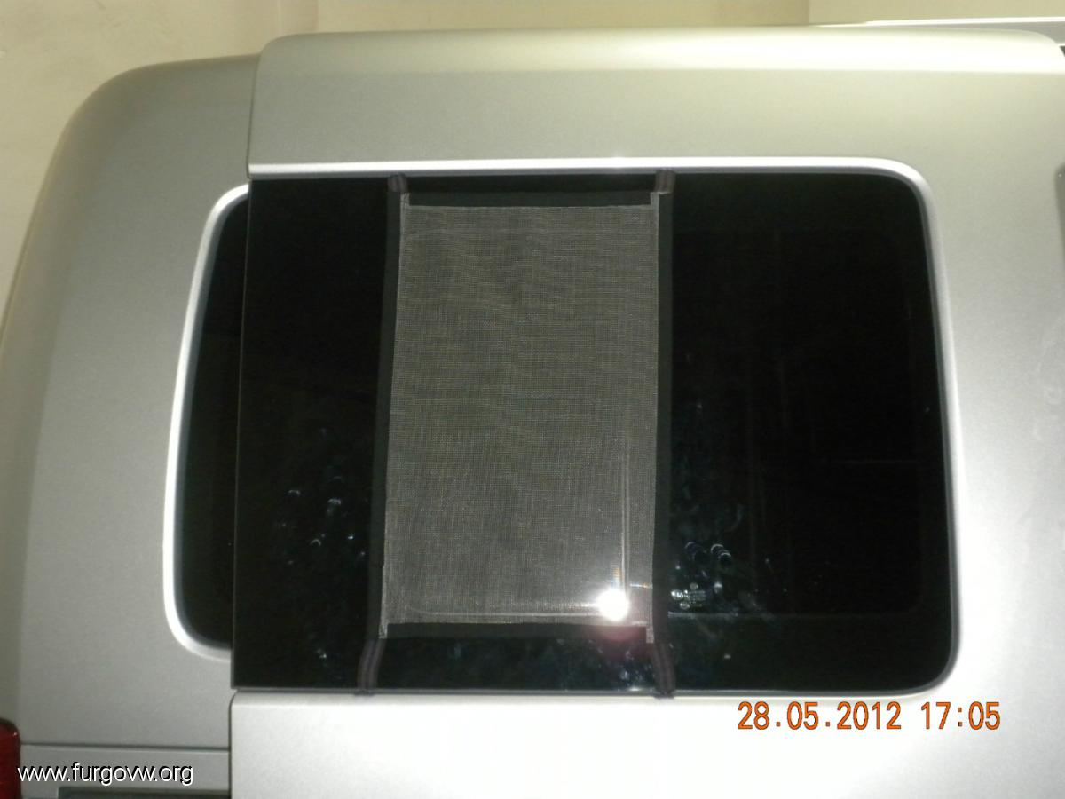

Hola a tod@s, hoy voy a poner la mosquitera a la ventana corrediza de la puerta, los cortavientos de la cocina y el mueble de cocina a ver que opináis, la tela de la mosquitera tenía un retal, por casa y lo aproveche, las chapas de aluminio fino me dieron un recorte en una casa que se dedica al aluminio, y la madera del mueble de la cocina con madera y vigas sobrantes que tenía por casa y de paso quite un estorbo a la parienta
Como se ve cosí un dobladillo y puse unos elásticos en cada esquina con unos ganchitos que los que se venden en las mercerías
Aquí ya colocada sujetándola con los ganchitos en el hueco que hay entre el cristal de la ventana y la chapa

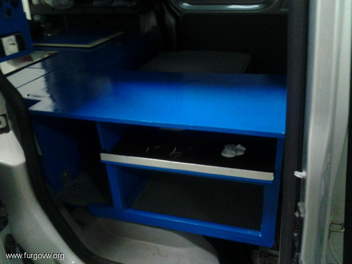

Este es el mueble de la cocina a la izquierda va la bombona de 3 Kg, y otra de repuesto
y arriba es una bandeja extraíble donde va la cocina
Aquí se ve desde otro ángulo, esta donde antes iba el asiento individual el cual lo quite.

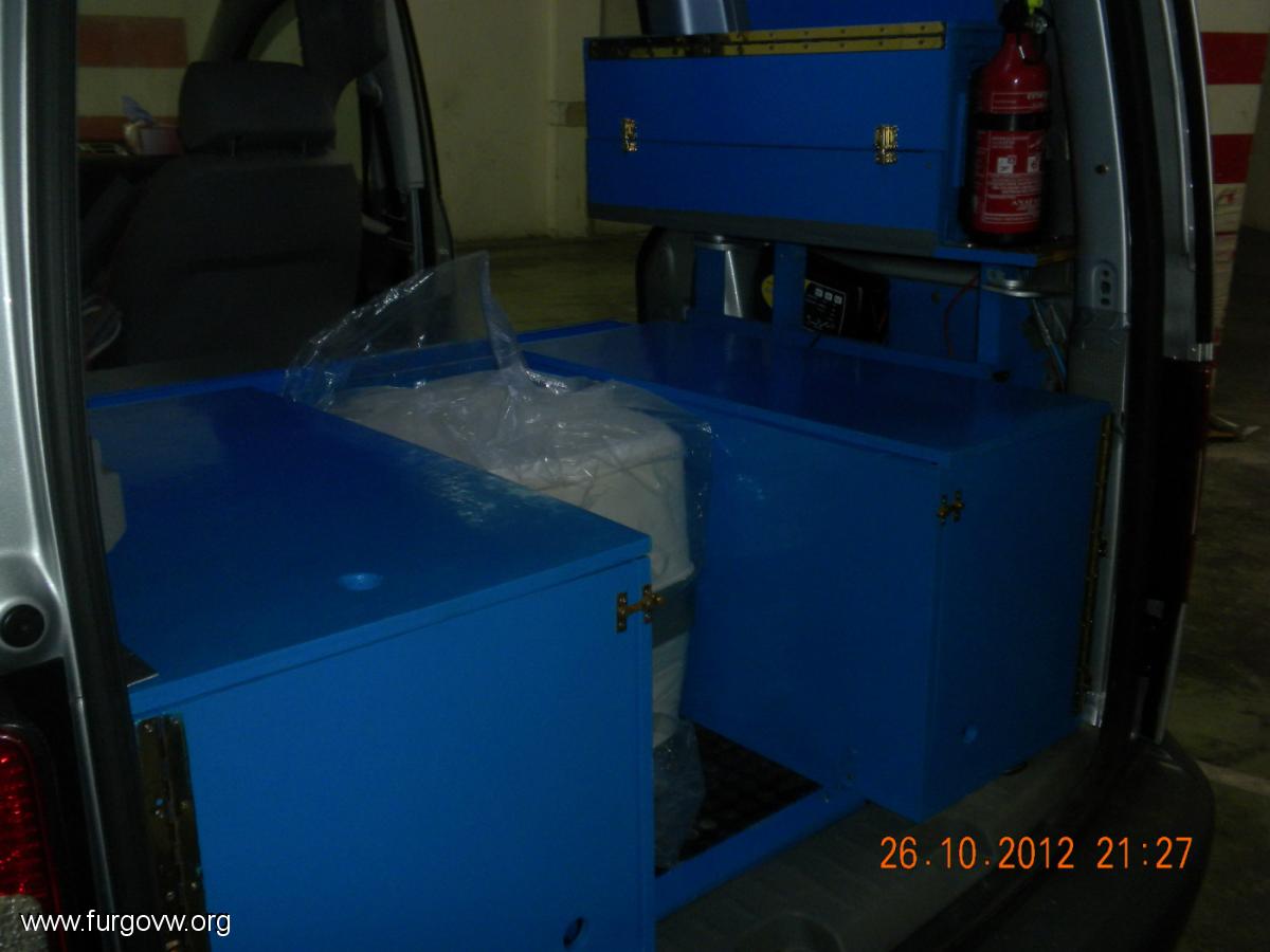

Hola a tod@s, ahora empezará la reforma de los muebles ,crerramiento del portón y toldo trap .fotografo

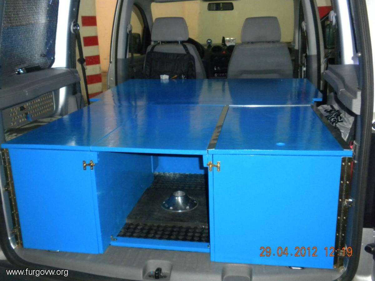

Éste es el mueble que tenía puesto era mi 3ª reforma y sobre el continue agregando más cosas

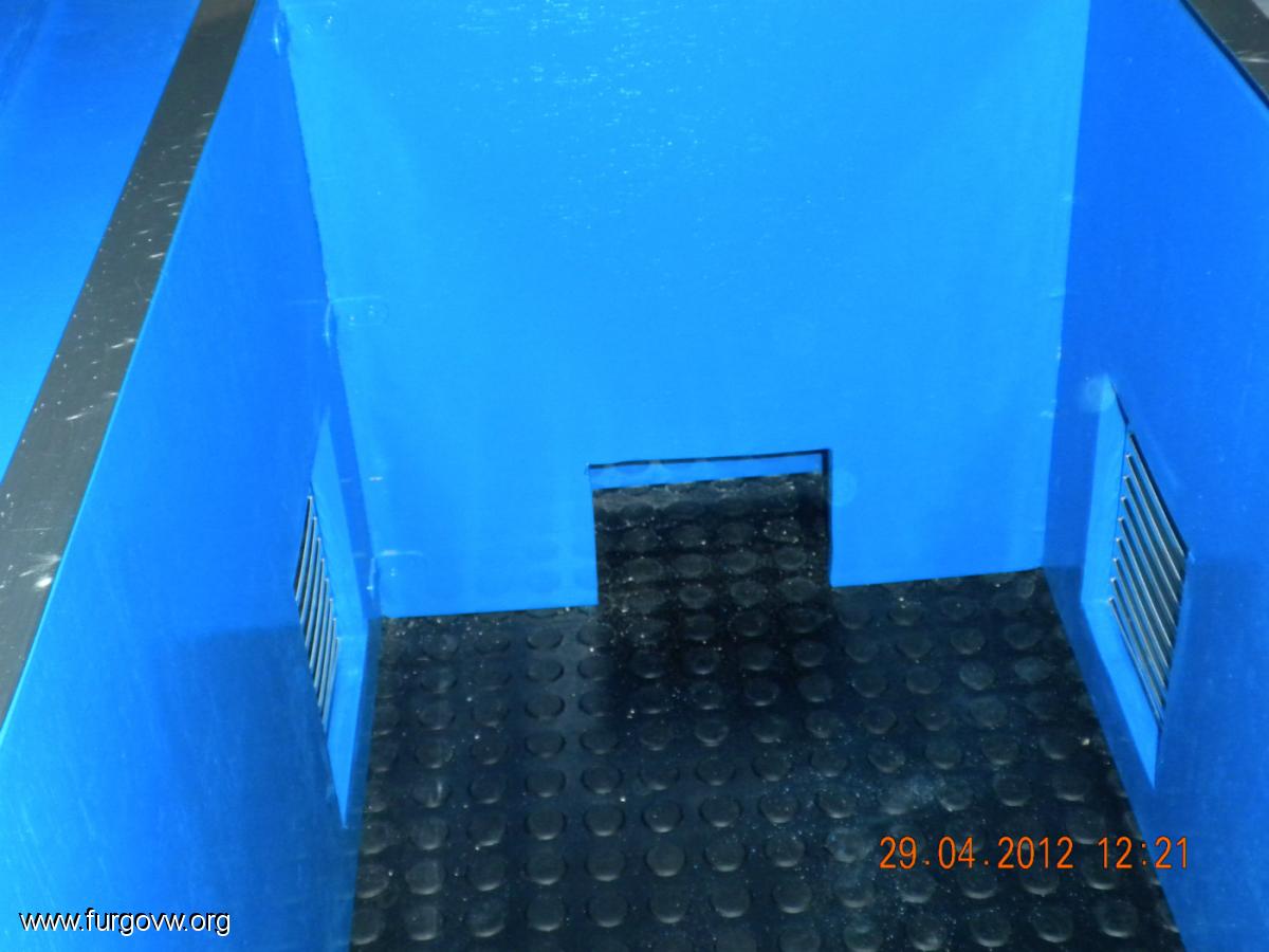

Los respiraderos de la nevera

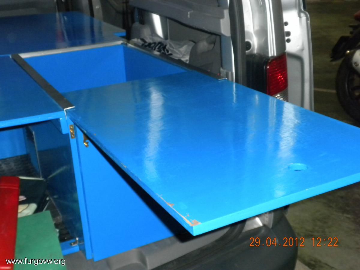

Tapa corredera del arcón de la nevera, tambien se abre con la puerta frontal que tiene

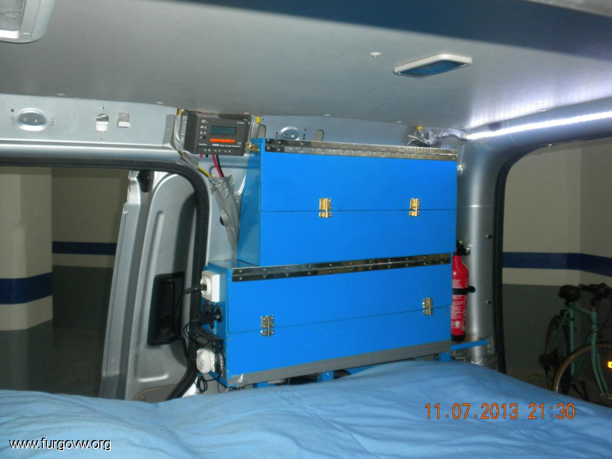

Mueble ed la batería junto con el inversor y debajo el cargador
Mueble terminado, potty puesto en su lugar  y extintor

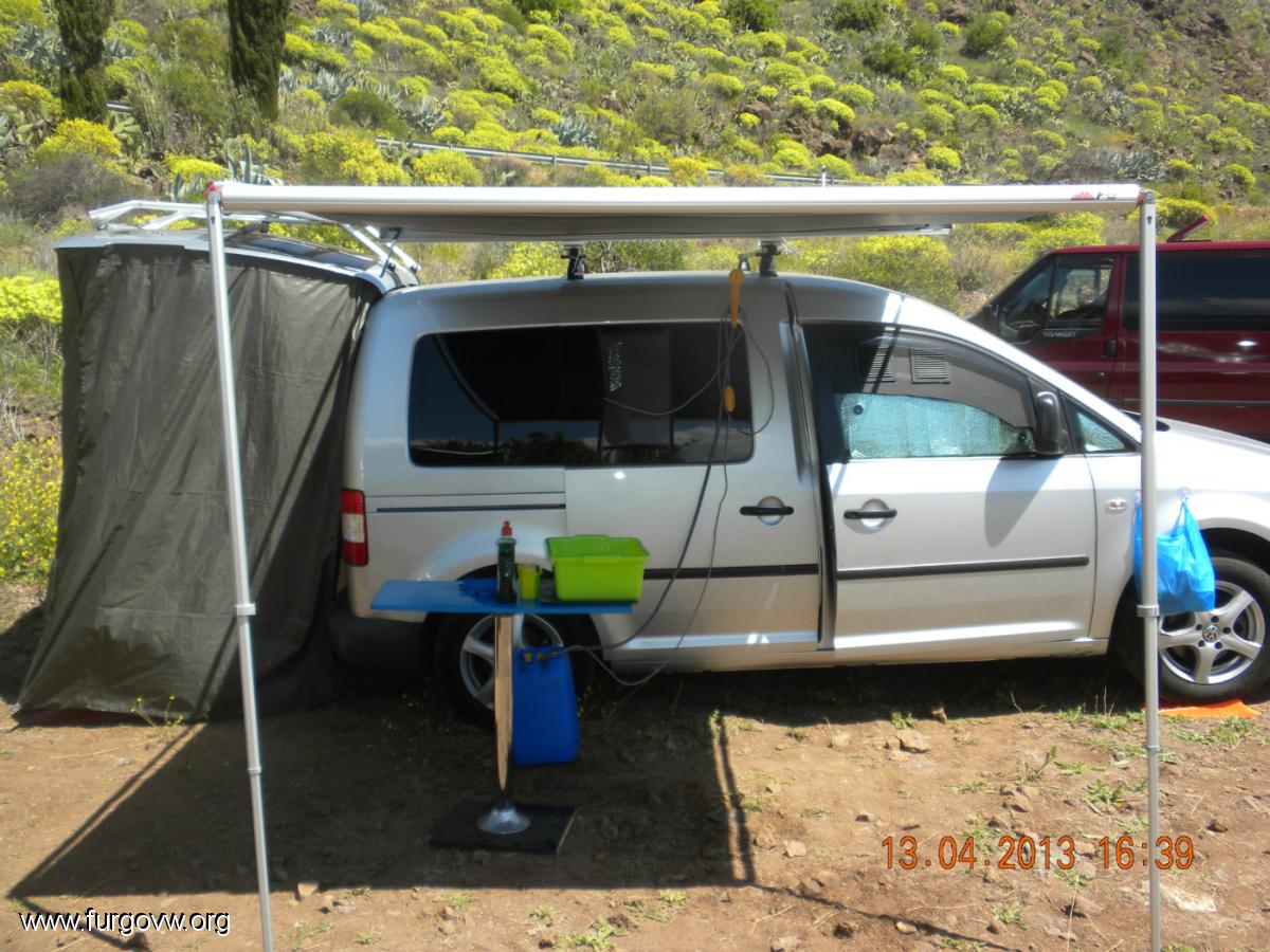

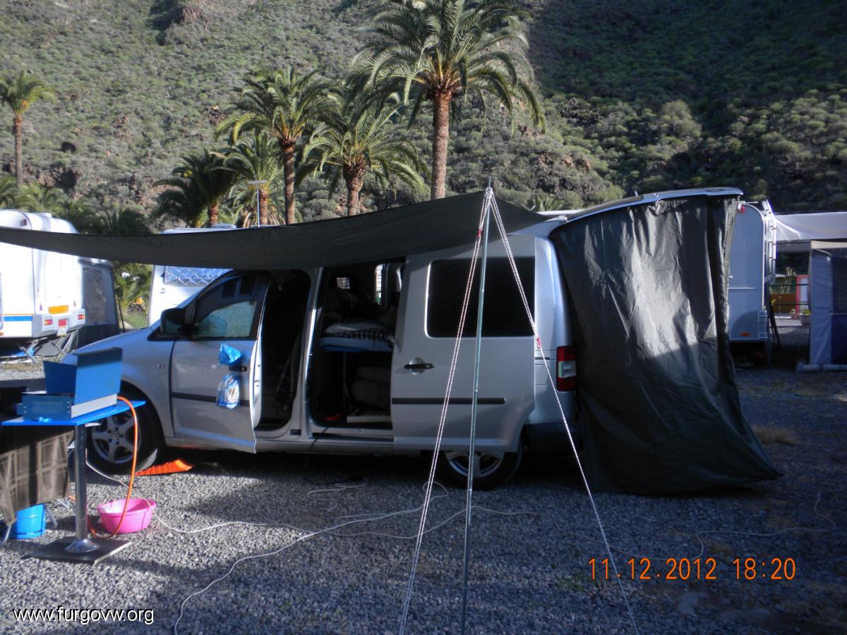

Toldo trap y cerramiento del portón con toldo trap hecho por mi hija Silvia, pegado con cinta de velcro
una parte a la chapa por el interior del portón y el otro cosido a la tela se pùede entrar por un lateral
o por deltras, el toldo lo quite y puse un fiamma pro 35 pondré .fotografo .fotografo. Espero que a alguien
le pueda ayudar a comparar ideas. un saludo .moto .moto2

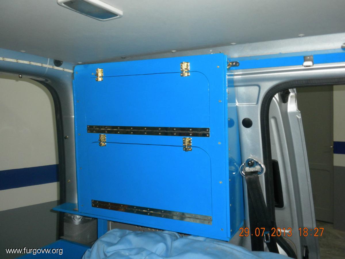

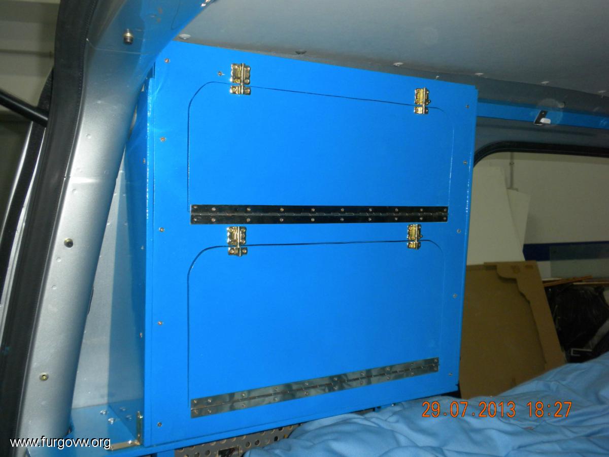

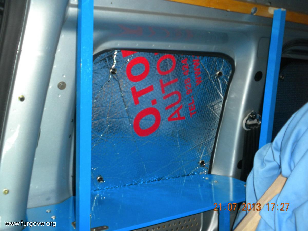

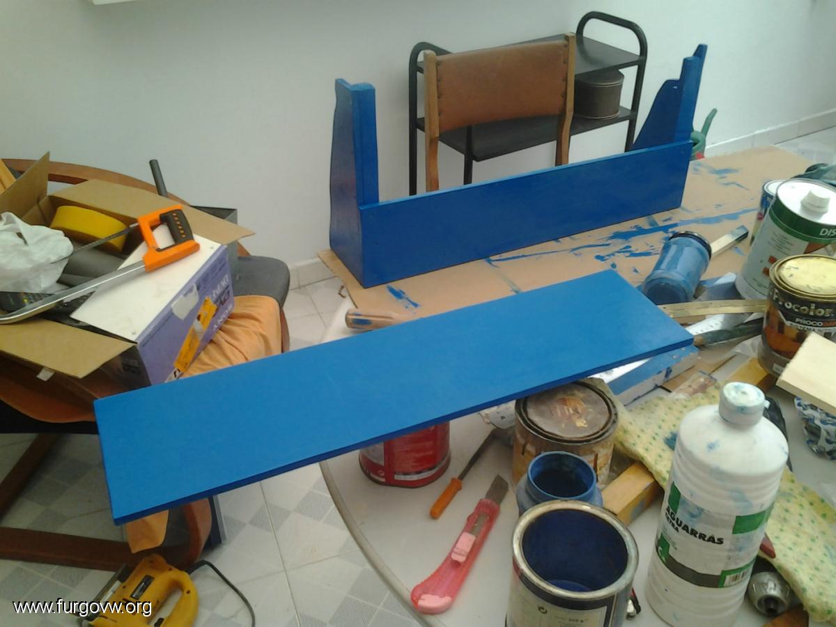

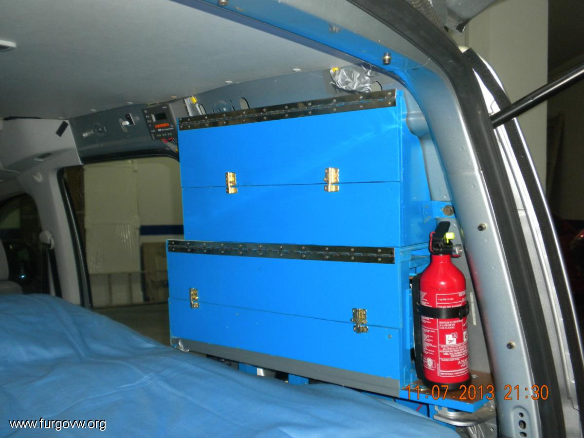

Hola a tod@s, ahora una vez terminado el mueble de la batería con sus fusibles y tomas, me di cuenta que me quedaba un hueco sobre el mismo, pues nada hice un sobre-mueble que se pueda desmontar fácilmente por si algún día tengo que trabajar o cambiar la batería. unas  .fotografo .fotografo
Este es uno de los laterales comprovando si estaba bien encastrado.
El fronte puesto ahora falta pintarlos
ç
Aquí ya pintados, a esperar que seque la pintura y montarlo
Ya montados sobre el otro mueble, aquí llevare los pijamas, calcetines  ropa interior y dos mantas que daban en Spanair  y
también otra cosillas
[/ftp]
Vista de otro ángulo.
Como veréis es de lo más sencillo .moto .moto2

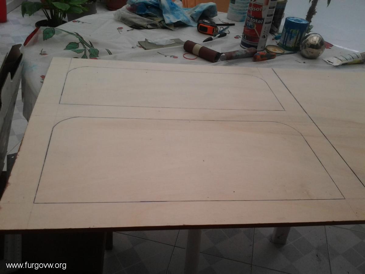

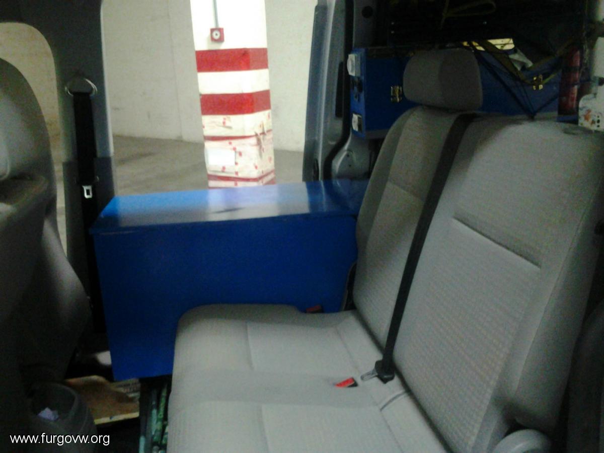

Bueno ahora voy a poner el otro mueble, así el arcón donde hasta ahora llevaba la ropa pondré todo lo que iba cogido con redes en las ventanas y no quedará nada a la vista. unos  .fotografo .fotografo
la madera ya marcada, haré un agujero por un lateral de donde irán las puertas y así también tendré las puertas cortadas
Esta en la última foto ya que no salio en ésta
marco cortado y comprovando su encaje
Aquí ya pintado

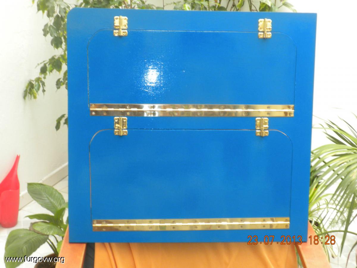

Estas serán las puertas pintadas
Ya todo el fronte montado y pintado
Base de madera donde irá el mueble con vigas por debajo
Vigas laterales sujetas con la viga que esta en el lateral del techo, sujetada aprovechando los agujeros con rosca que ya tenia la furgo
Armario ya montado de dos puertas con balda en el centro
Visto de otro ángulo

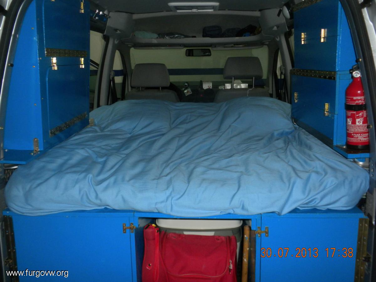

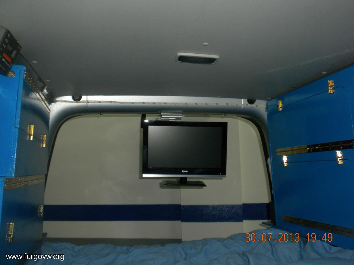

Todo montado cama hecha y preparado para la ruta. Decir que antes la cama era de 1,90 por la parte del
cuerpo y 1,20 por las piernas, ahora le recorte y ha quedado 1,75 por el cuerpo y 1,20 por las piernas
así puedo conducir con la cama hecha sin incomodidades, claro que yo mido 1,69 o 1,70 y mi mujer lo mismo
También tiene tele de 16 p que cuando viajamos o vamos de kdd, no le quito la base y la pongo debajo del colchón
y cuando vamos a dormir va sujeta en la parte trasera del marco del portón, pondré  .fotografo
Bueno pues hasta mañana y un saludo .moto .moto2

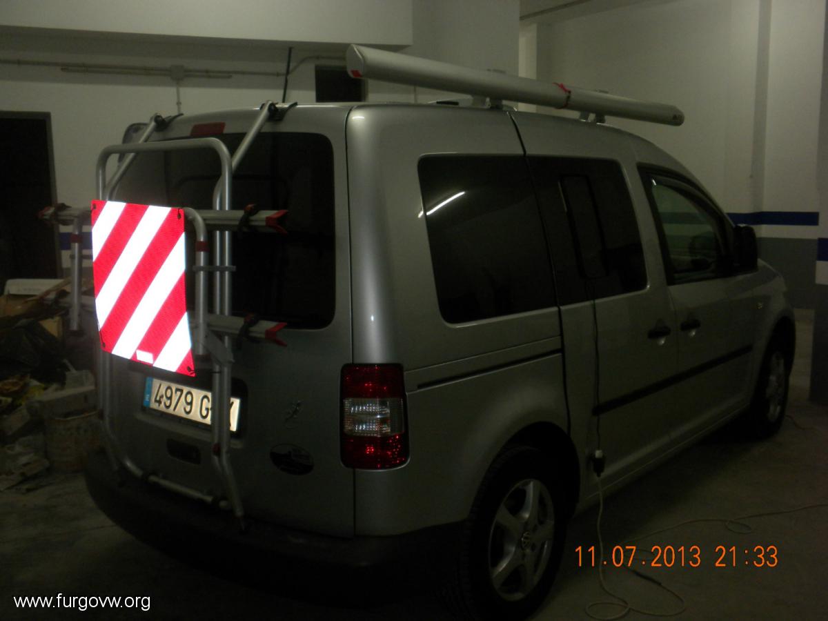

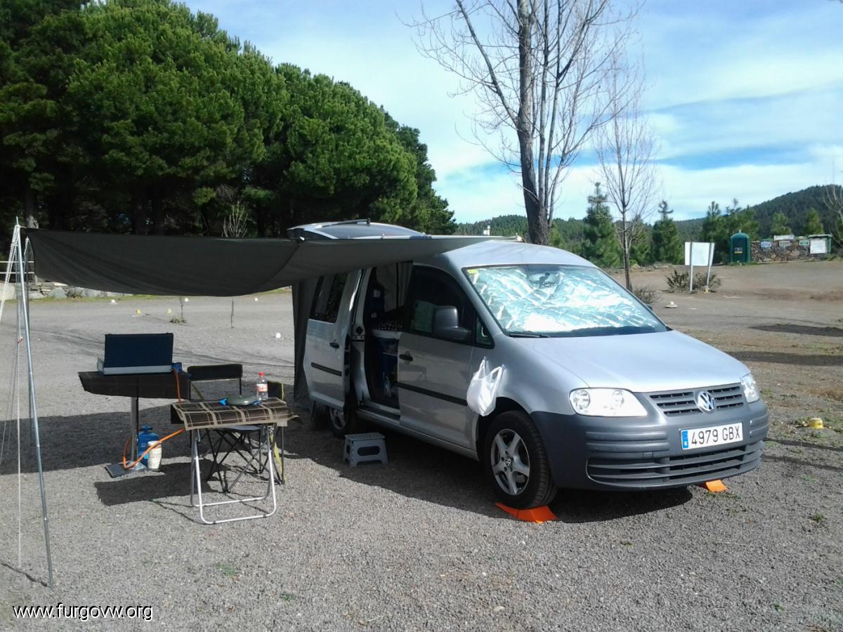

Bueno por fin se termino este tocho aquí van las últimas  .fotografo .fotografo, de la camperización terminada y es que no me queda más espacio para nada más y para nosotros dos es más que suficiente, deciros que mantengo 4 plazas una vez recogida la cama. Si alguien tiene alguna idea que me lo diga por favor, ahora las .fotografo .fotografo

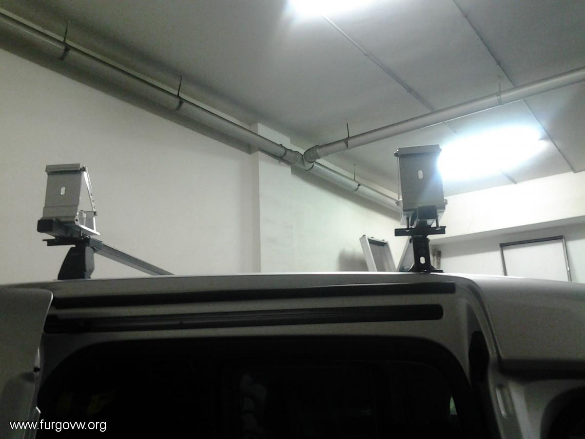

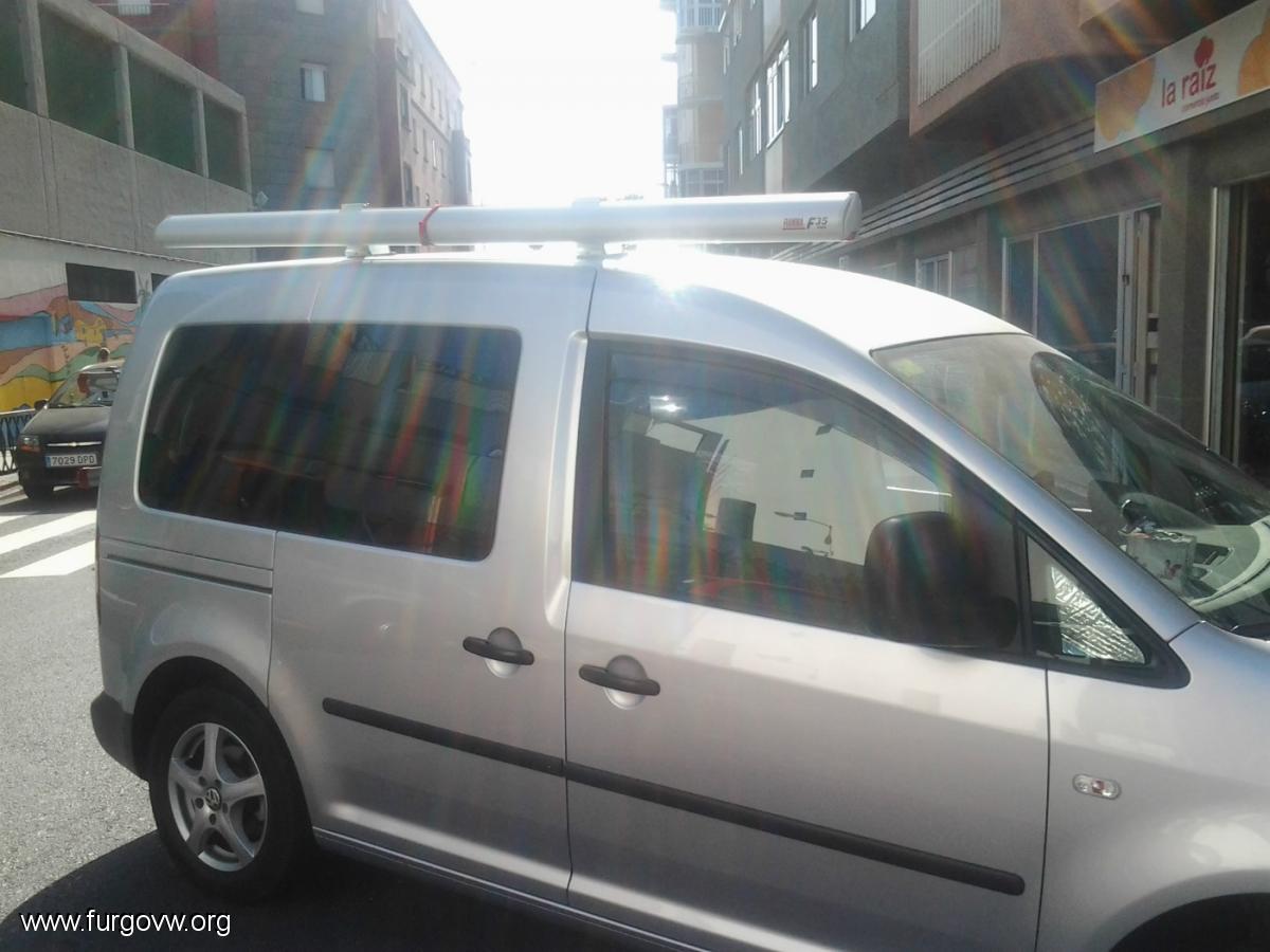

Puse la baca para colocar las bases del toldo
Toldo colocado, pero como quedaba muy alto quite la baca y los soportes los coloque sobre los agujeros que tiene el techo para la baca y queda mucho mejor tanto estéticamente como en fijación
Como se aprecia esto ya es otra cosa
Este era el toldo trap que tenía puesto antes, pero era un tostón para colocarlo
Aquí puesto el portabicicletas y el toldo fiamma pro35
La tele puesta que en el anterior post dije, también aproveche los agujeros que ya tenía el chasis
para poner un remache roscado del 6
Vista con el cerramiento del portón y el toldo ( aún estaba montado sobre la baca, ya  )
Sobre la batería puse el fusible de 80 para la 2ª batería
Y aquí aprovechando una tuerca de sujeción puse el relé automatico.

La mesa, que sirve los mismo para dentro que para fuera, pues la base es móvil
El cuerpo de la cama recogido y encima va el colchón de 6 mm por 30 de densidad.
