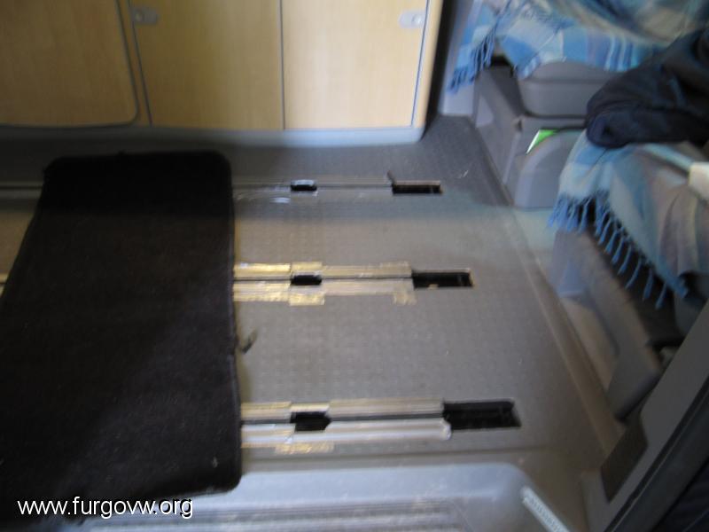

Bueno para empezar hay que retirar el asiento trasero de la california T5, para ello hay que retirar las todas las tapas de plastico y todos los embellecedores de aluminio pequeños que dan al centro. Ademas hay que quitar el tornillo que hace de tope que va alojado en el rail mas pegado a la cocina, a la misma altura de la primera puerta corredera del armario. Hay que desatornillar el tornillo quitar el tope y sacarlo. Es interesante proteger los rieles de las correderas con cinta americana, carton y lo que sea, ya que el asiento pesa un huevo y es facil dañarlas.

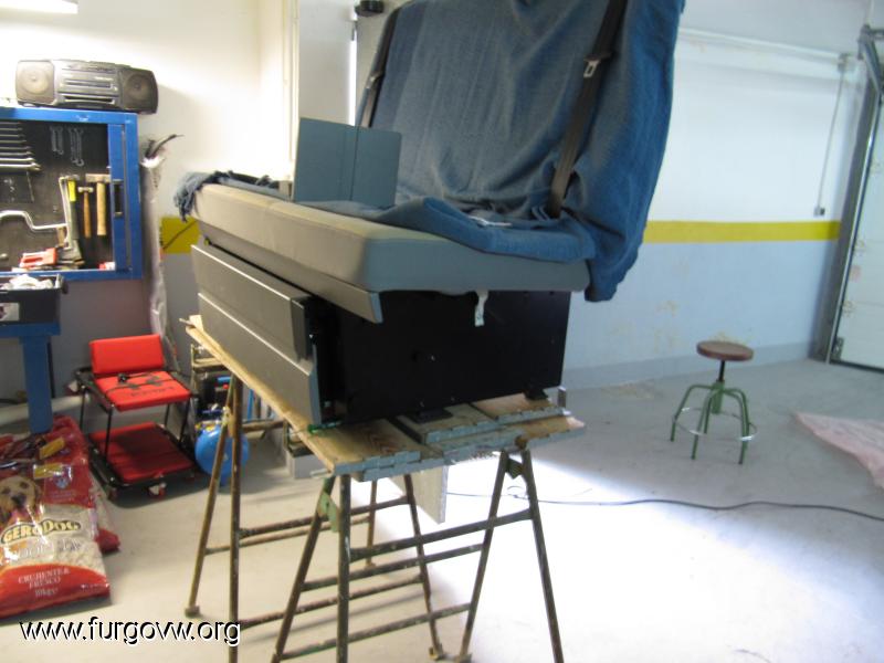

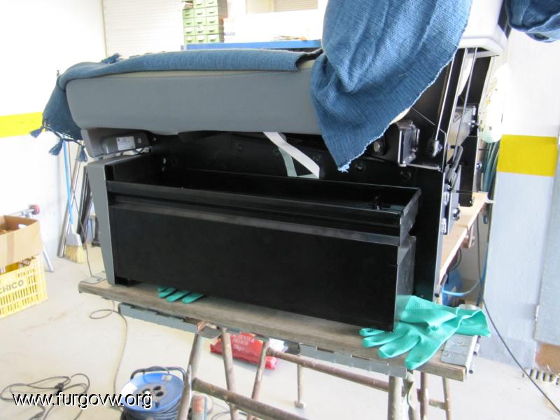

Una vez sacado el asiento...(la madre que lo parió...lo que pesa el jodio). Lo ponemos a una altura cómoda para poder trabajar

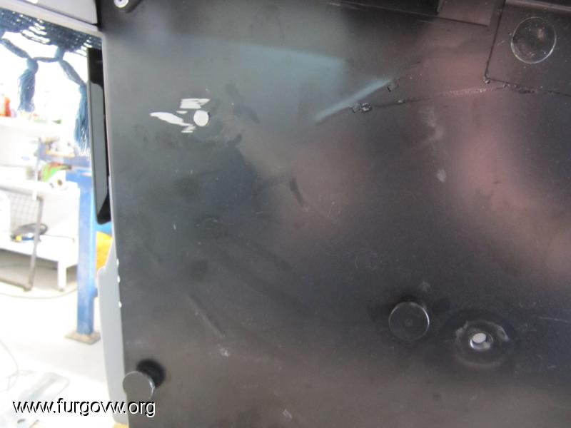

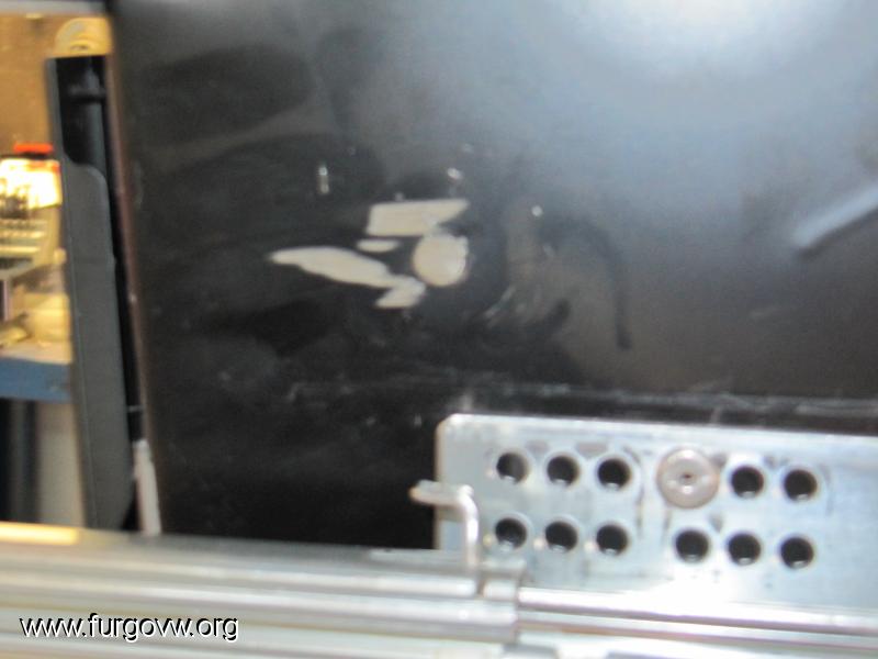

Ahora viene la parte chunga... como sabreis hay tres tetones que es donde encaja la tapa que lleva de origen y que da acceso para meter piezas largas, pues bien..el teton superior hay que quitarlo. Debido a que al comprar el cajon os vendra un tornillo nuevo que es el que hace de cierre. El teton del medio y el inferior no hace falta quitarlos, el del medio tiene funcion de tope y el inferior no entorpece, asi, en cualquier momento puede uno quitar el cajon y volver a colocar la tapa.

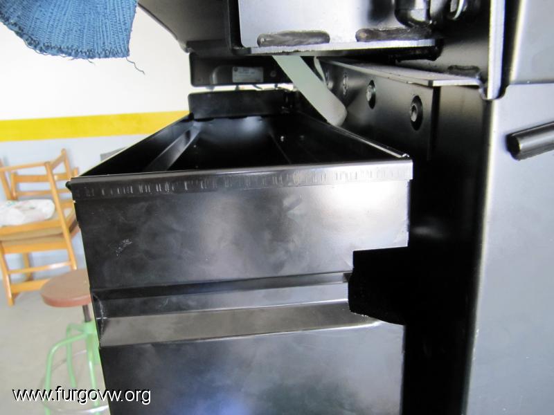

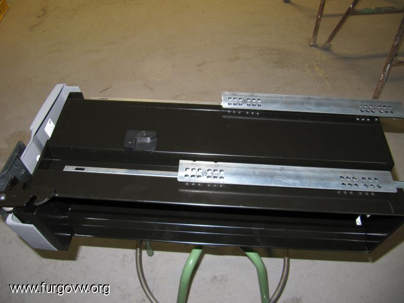

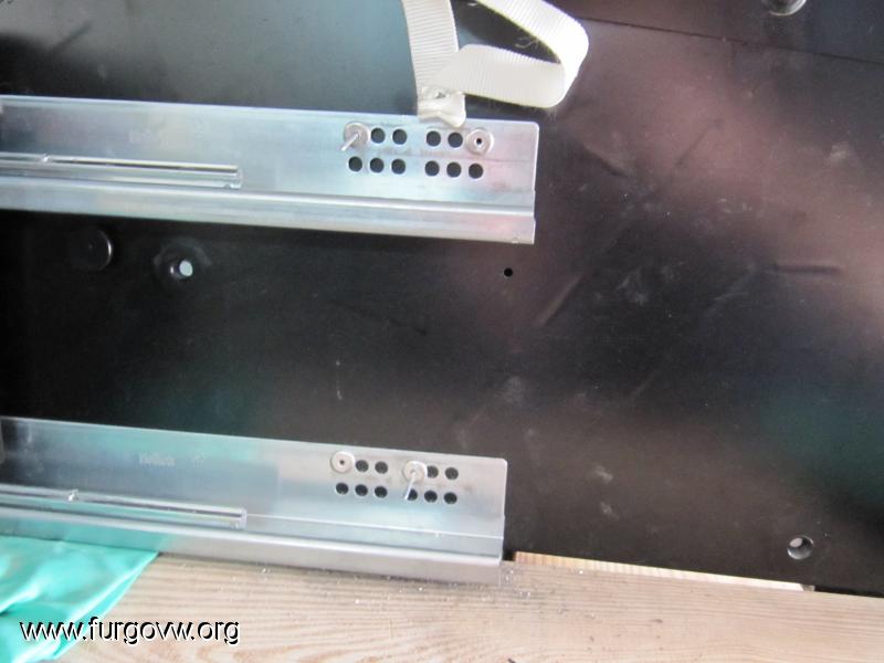

Presentamos las guias en el cajón para poder calcular a que altura hay que hacer los agujeros para fijar las guias
Cortamos el teton superior con la radial, como vereis en la foto nos queda el del medio y el inferior (estos dos los dejamos)

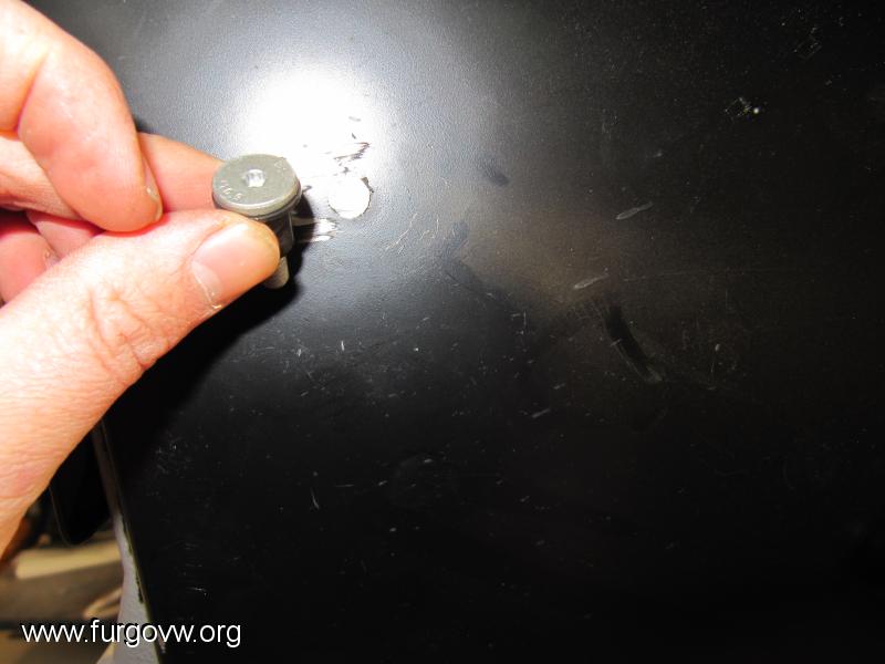

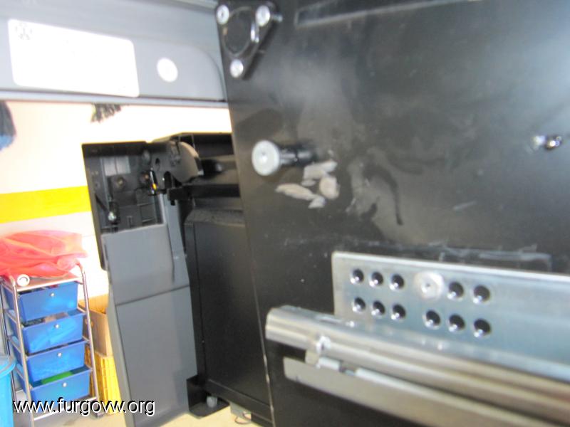

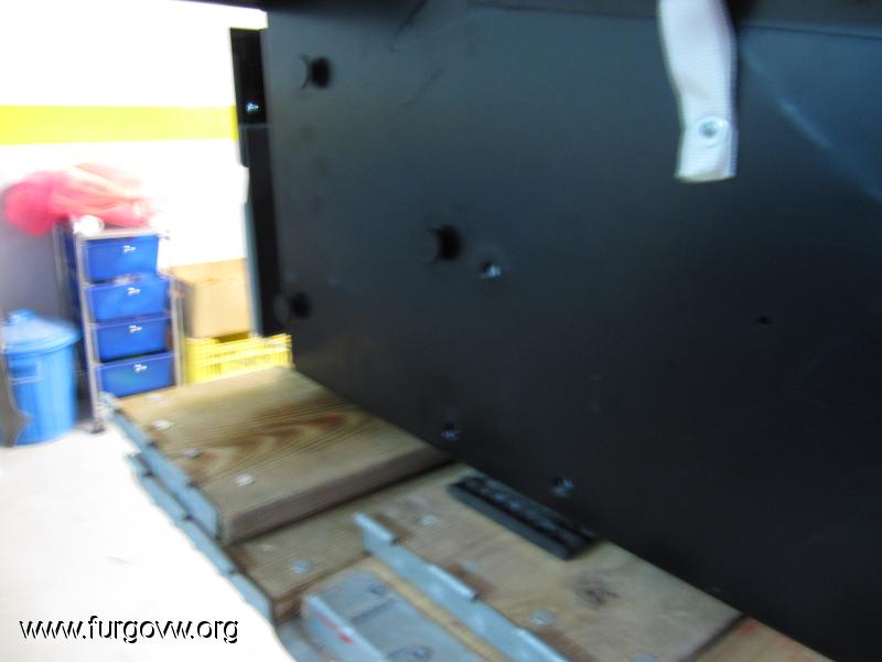

Ahora quizas viene lo mas complicado, es calcular donde hay que colocar el nuevo tornillo, que hará que la cerradura los muerda y que quede fijo el cajon, en concreto ira un poco mas adelantado que el que hemos colocado. En esta foto solo se muestra el nuevo tornillo.

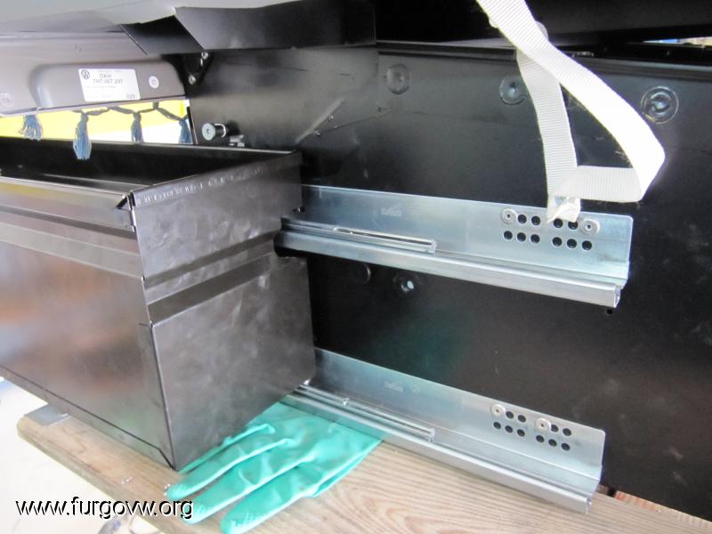

Antes de fijar el tornillo arriba mencionado, colocamos las guias, perforamos sin miedo y colocamos buenos remaches, para fijar las guias.
Vista de donde estaba el tornillo y mas o menos donde va a ir fijado el nuevo..un par centimetros hacia la izquierda y un centimetro mas alto, vereis una pequeña ralla vertical (esa es mi marca)

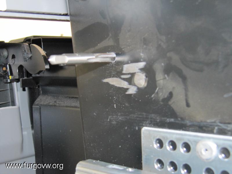

Una vez hecho el agujero con un macho le hacemos rosca, la rosca es de 0.6mm asi que primero hacemos el agujero de 5 y poco a poco y con suavidad vamos haciendo la rosca para el tornillo. Despacito esta parte para que quede la rosca recta..es facil.
Una vez hecho esto roscamos el tornillo nuevo (recordad, en el muerde la cerradura, tiene que quedar fuerte)

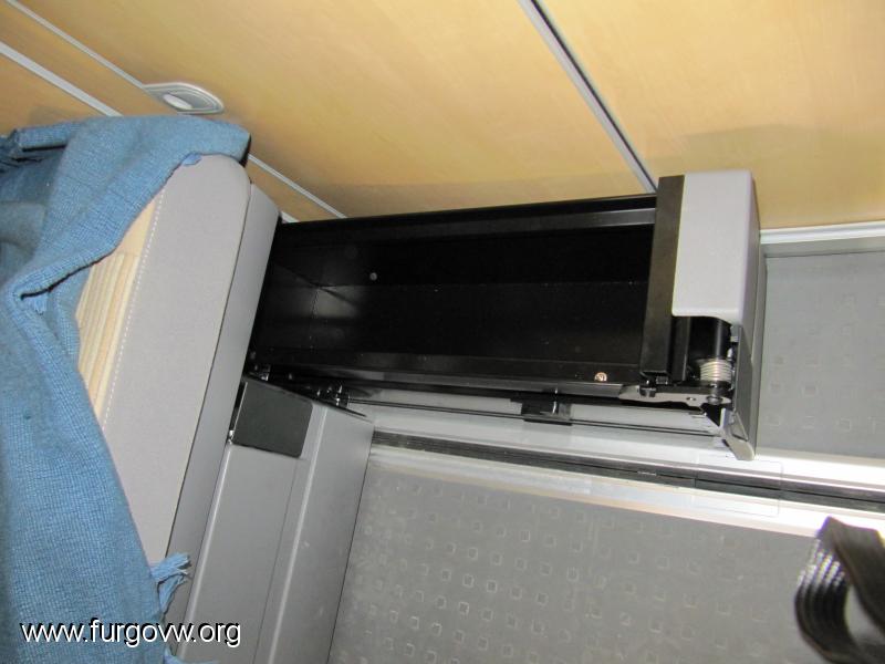

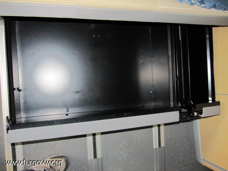

Colocamos en cajon en sus guias y comprobamos el resultado.

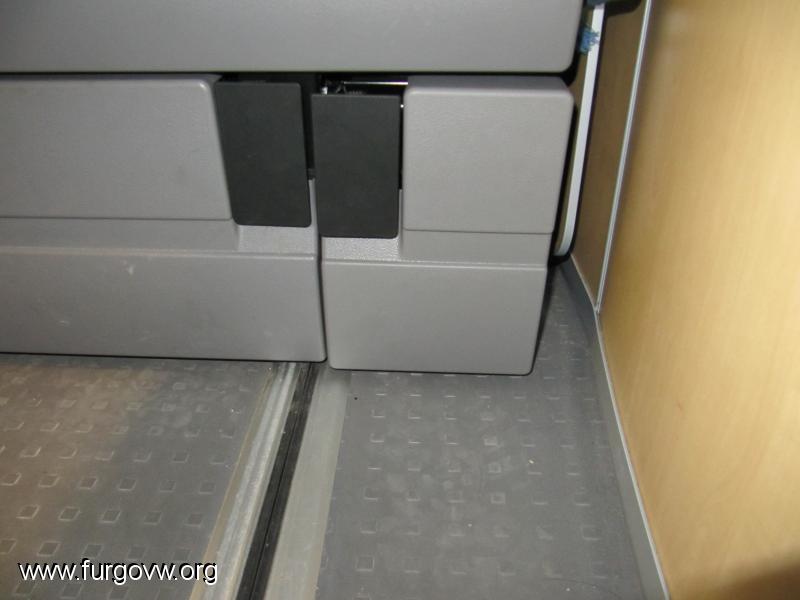

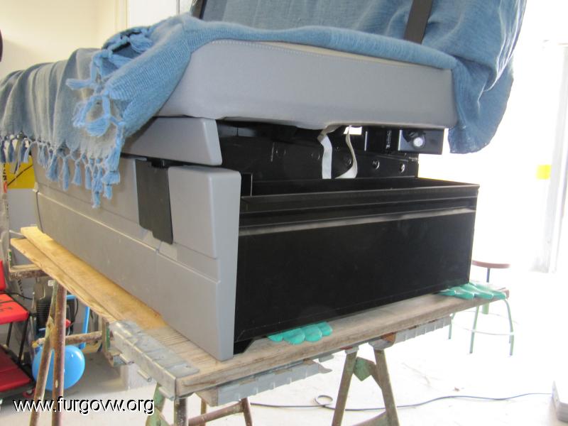

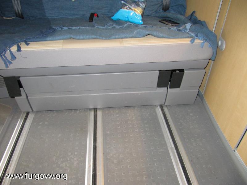

Volvemos a montar el asiento y listo...cajon colocado.

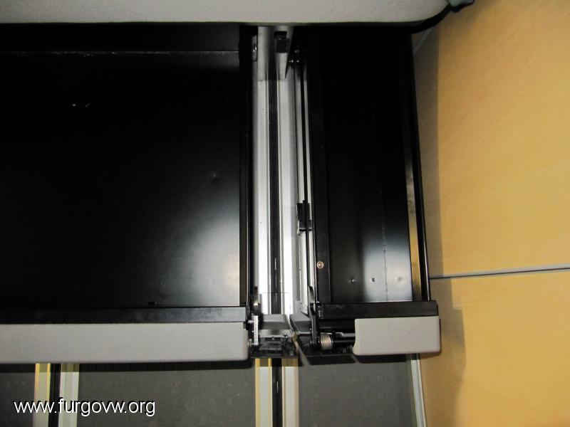

Con la apertura de los dos cajones, comprobamos que salen por igual
Ambos dos abiertos.
