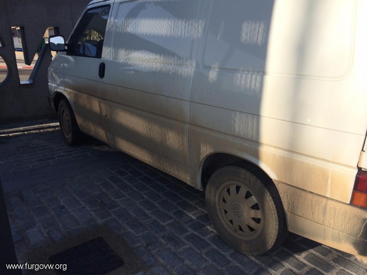

bueno aquí os pongo una foto de la furgo con las llantas que le puse, estuvimos en el moncayo y se mancho bastante la verdad pero no tengo otra

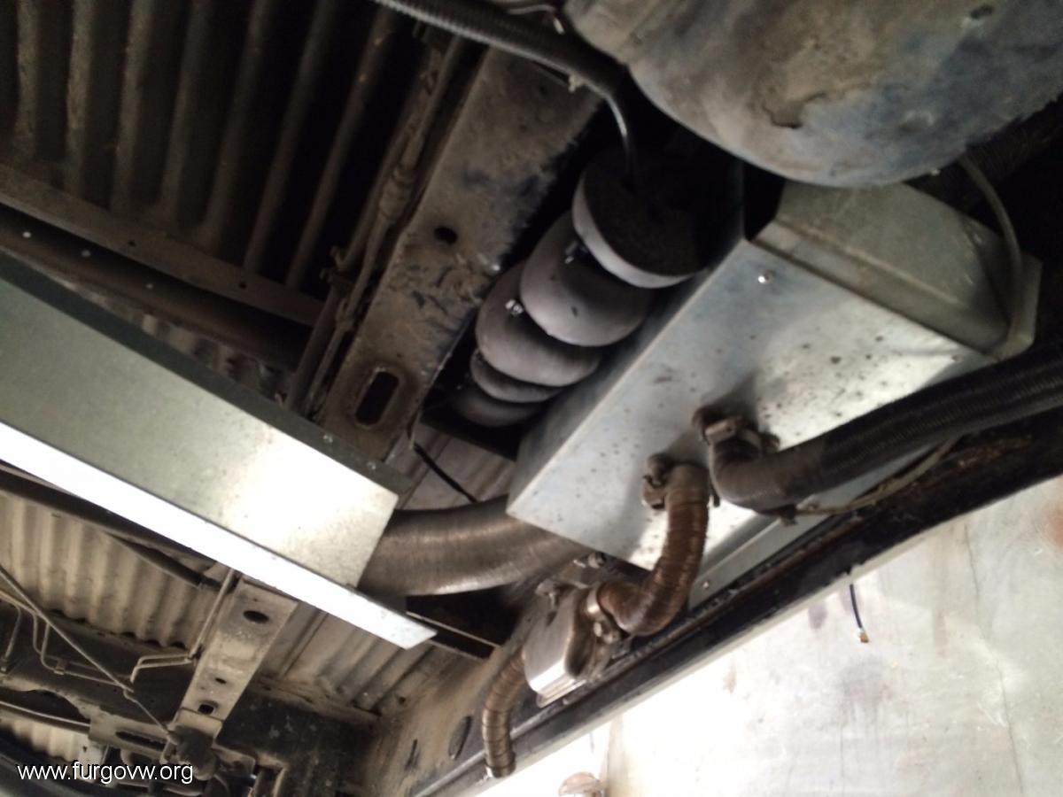

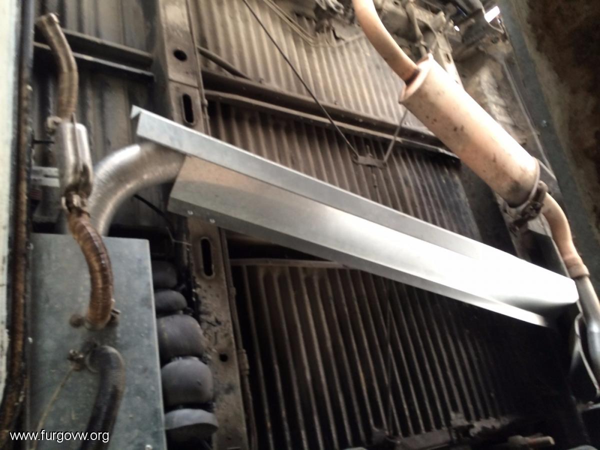

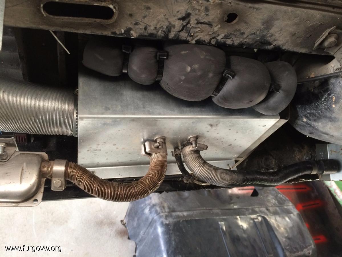

tengo algunas de como quedo la instalacion de la calefacción en los bajos
el conducto esta protegido por una chapa que prepare, y entra por donde el escalón de la puerta trasera, la verdad que me alegro de haberlo metido por ahi porque no molesta nada
ahí veis la bomba forrada con k-flex que Eneko me aconsejo cambiar por la lana de roca y  le hice caso, al fin y al cabo tenia razón, atenúa bastante el ruido de la bomba, no se si os parecerá correcto pero ha  estado así todo el invierno y nada de guerra jeje

Buena pinta y discreta .
Una pregunta , con lo bien que has forrado la bomba de la calefa , se sigue escuchando el tac tac algo o no se oye nada ya ? Es por hacerlo en la mía , la aislé un poco , pero como la puse en un hueco de una viga hace resonancia y se oye , lo mismo la aisló mejor y la dejo suelta sin el atornillar .
Pero si me dices que aun lo bien que la has puesto se oye no me complico y no la toco .
angelolabarria
la verdad que ntre que esta sujeta por un silenblock a otro silenblock que le añadi y el forro ese se atenua bastante el sonido, no se de donde eres pero si quieres podemos quedar y la escuchas, una cosa, dentro de la viga ya puede quedar en la posicion de 30 grados que marca el fabricante?
"xavib", si quieres te paso el contacto del ingeniero de la itv que me preparo todo, fue muy amable y me respondio a todas las dudas
ta
No se si queda a 30 grados o no  ;D pero lleva cinco años funcionado perfecta  :)
Yo la puse horizontal y los tubos que trabajen bien y no he tenido problemas .
Forré el hueco del la viga con kaiflex de ese tambien , pero al tener sujeta la bomba la chasis pues igual algo de ruido transmite , o la misma resonancia se escapa por huecos . La verda es que donde la llevo es un hueco de una viga , va protegía y escondía , de lujo , pero al ser como una caja de zapatos, la mitad , pues no deja de ser una especia de caja de resonancia , si la hubiese puesto fuera como todo el mundo seguro que sonaba menos .
Probaré a dejarla igual pero sin sujetar el silenblonk , y abrigarla con más kaiflex .
Pero entoces algo oyes la tuya ? Pensé que igual no se oía nada tal lo bien que la has puesto .
