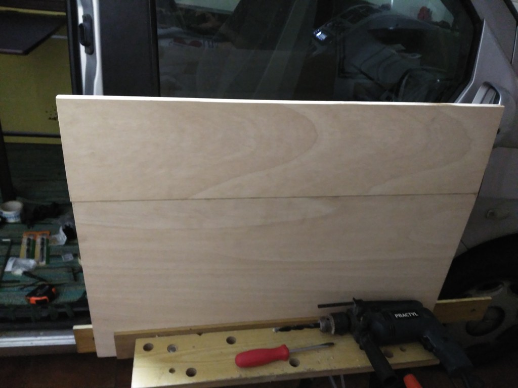

Después de muchos viajes lo único que hechábamos en falta era que la mesa fuera un poco más grande.  Asi que ... a construir un nueva mesa
Tenia que caber en el hueco destinado para ella ya que es super cómodo por lo que el tablero tendria que ser plegable, ya que el máximo ancho del hueco es el ancho de lod muebles.

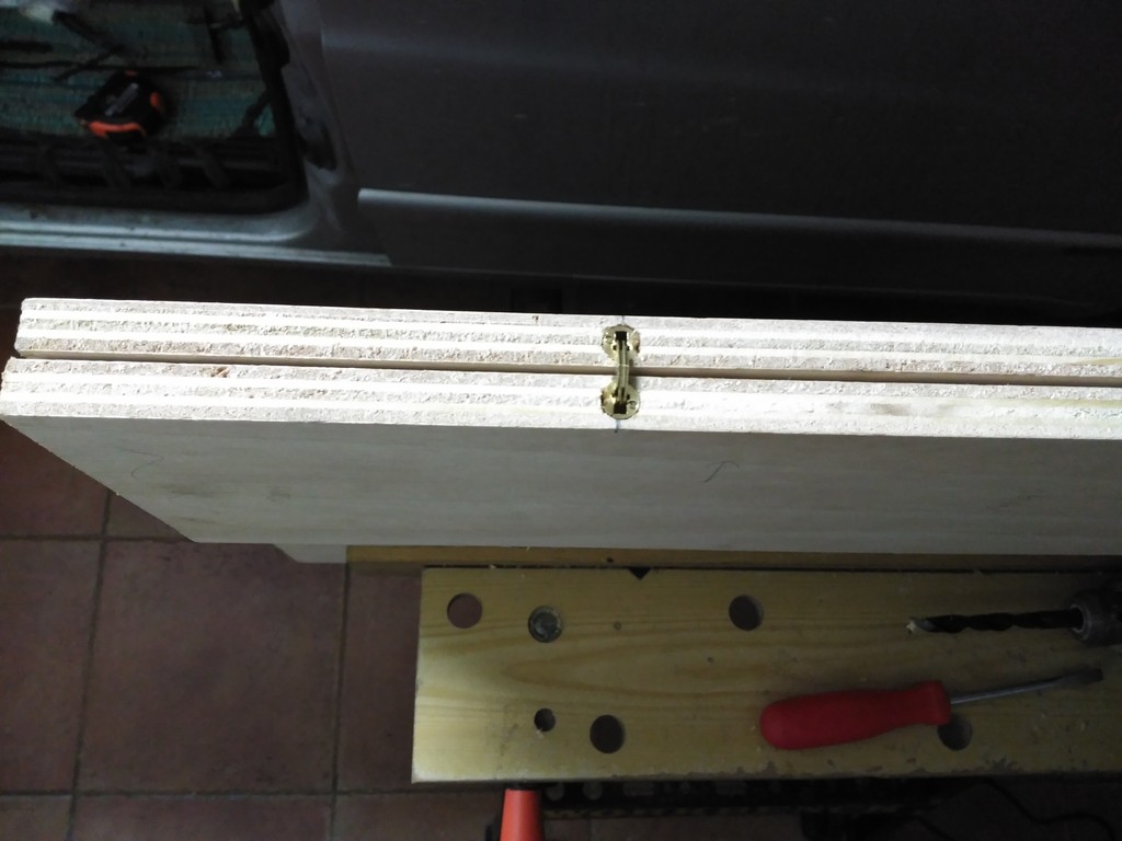

Primero me hice con unas bisagras invisibles
Estas van incrustadas en los cantos de los tableros y cuando estan etendidas no se ven

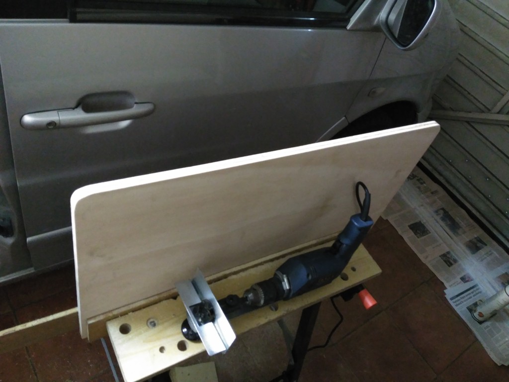

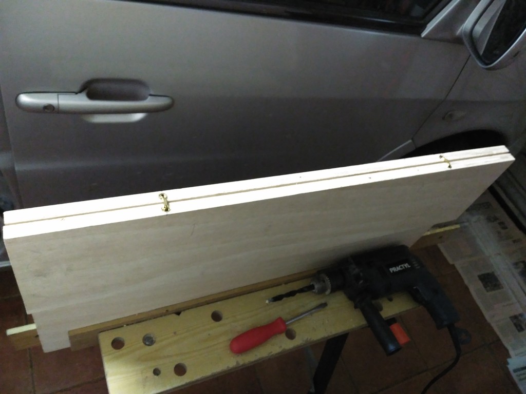

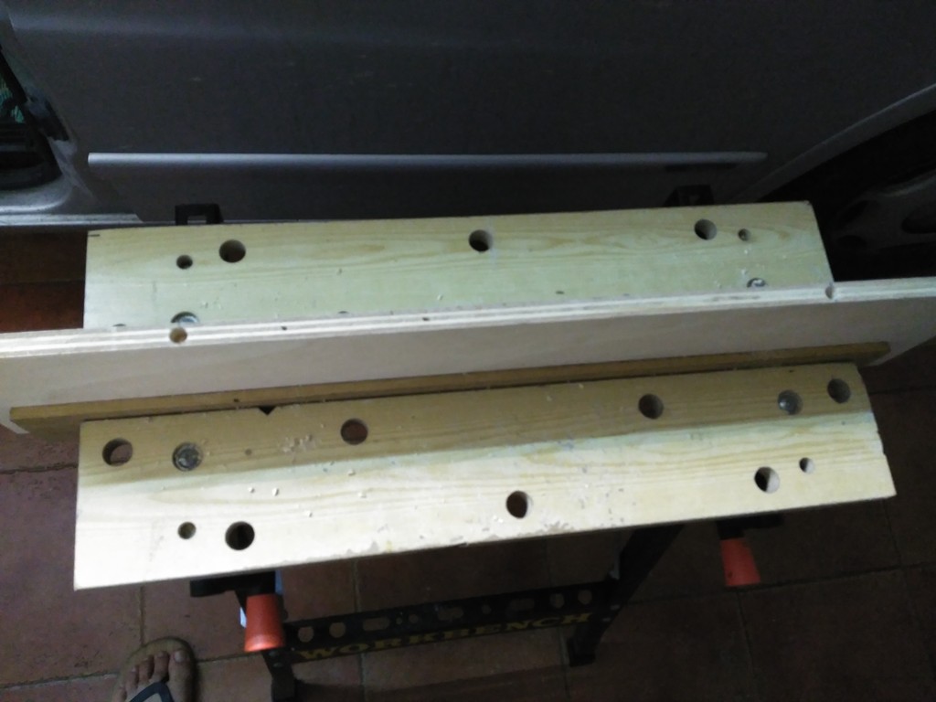

Hacemos unos agujeros en los tablones para insertar las bisagras

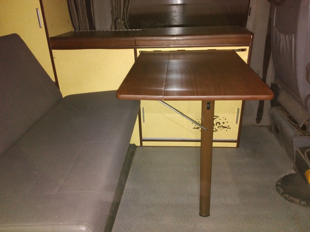

Abierta quedaria así:

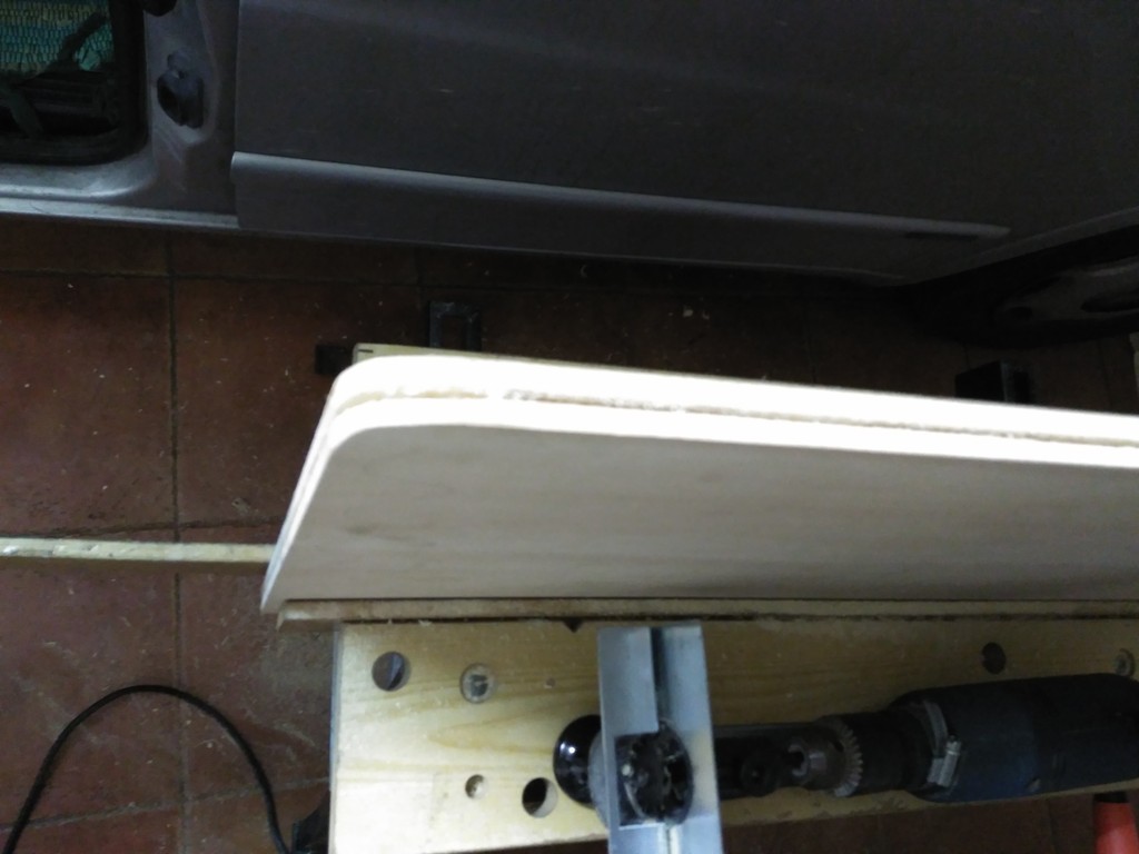

Ahora redondeamos los cantos y hacemos la guia en los perfiles para insertar el cubrecantos

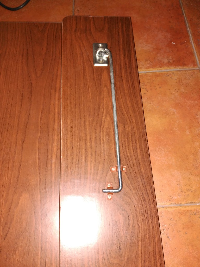

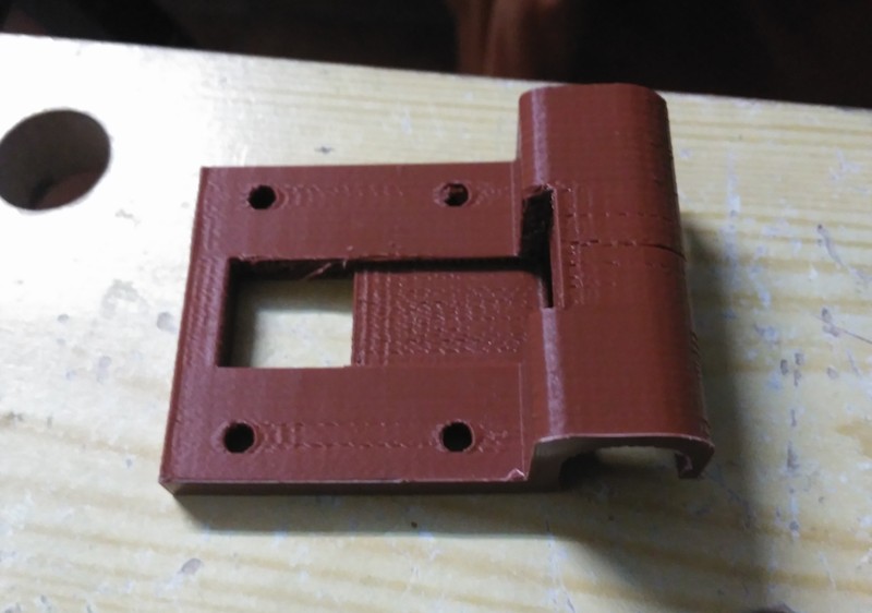

Necesito un enganche más de los que van a la barra que tiene el mueble fregadero para sujetar la mesa.
Me lo imprimo con la impresora 3D y me ahorro comprarme un juego nuevo  ;D

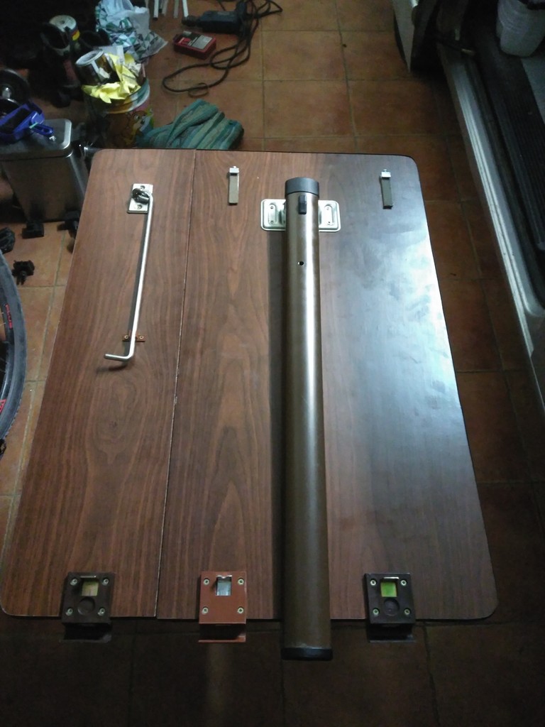

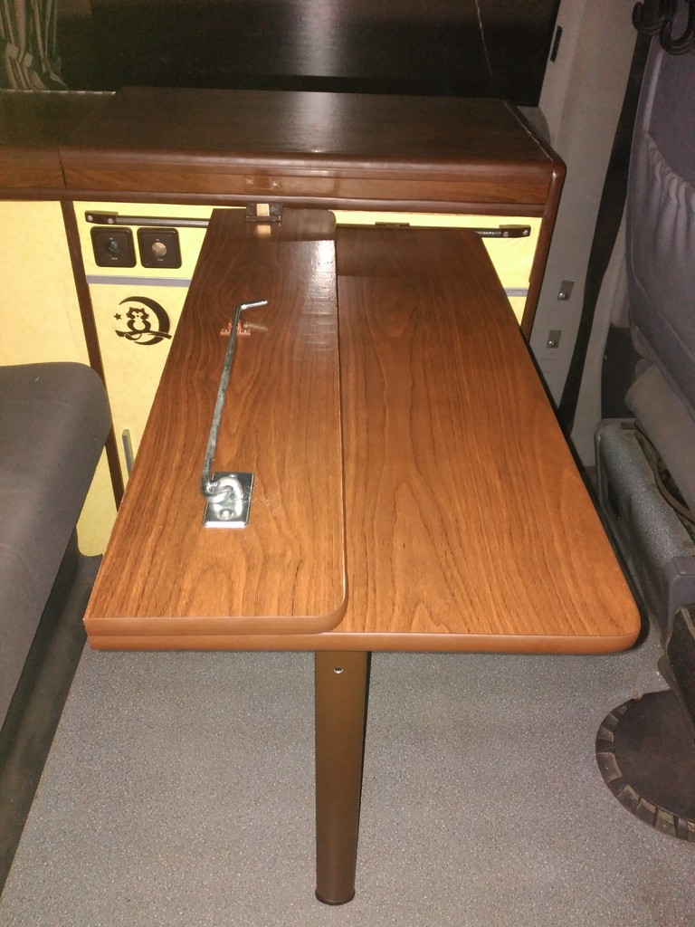

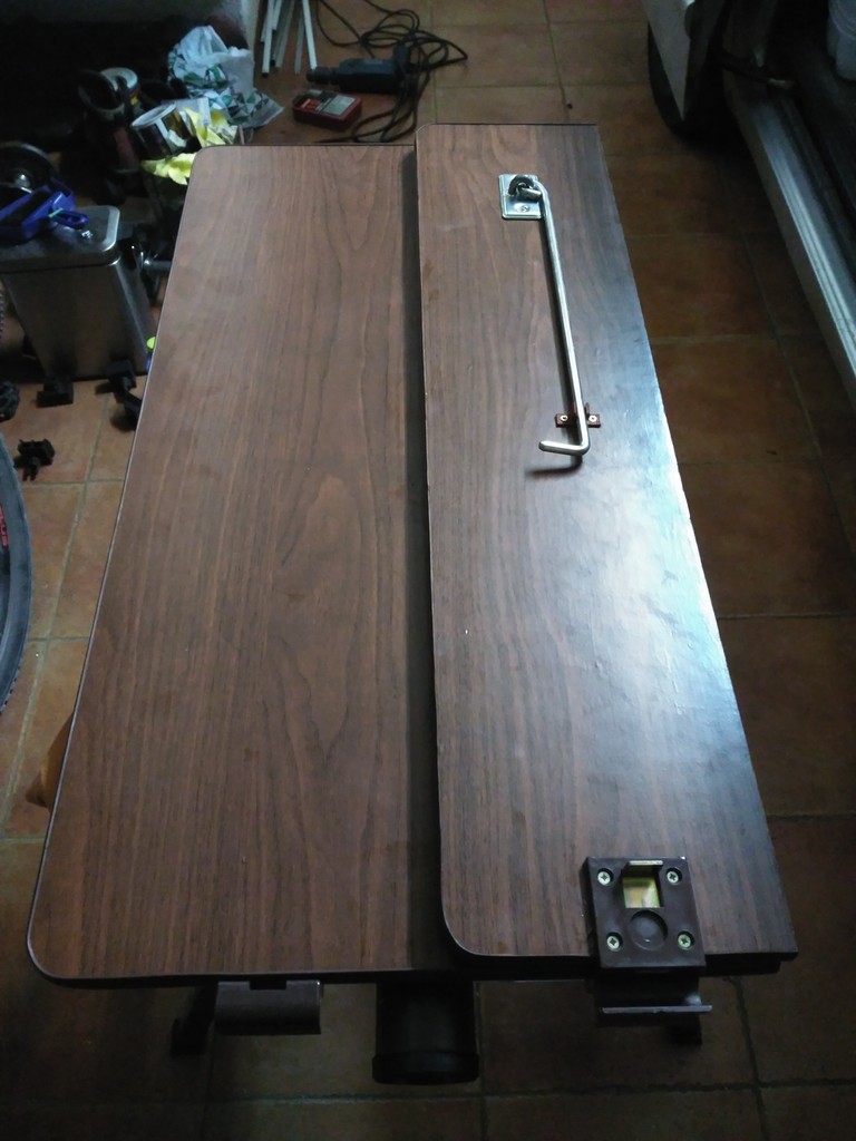

Para que aguante el peso la parte de la mesa que no tiene la pata pongo por la parte de abajo un gancho/pestillo de esos para dejar entreabiertas las ventanas.

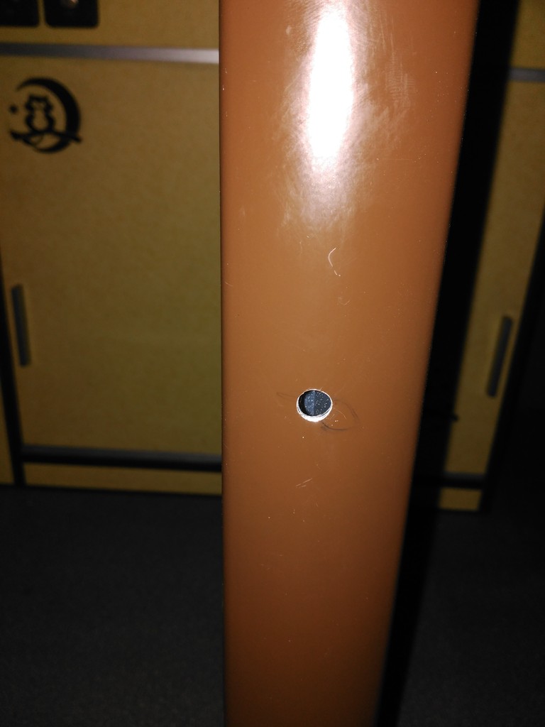

Hago un agujero en la pata donde encajará
Por debajo la mesa abierta queda así:
Y ya está !! Para montarla solo hay que ponerla como siempre
y extender la parte plegada  .panico .palmas

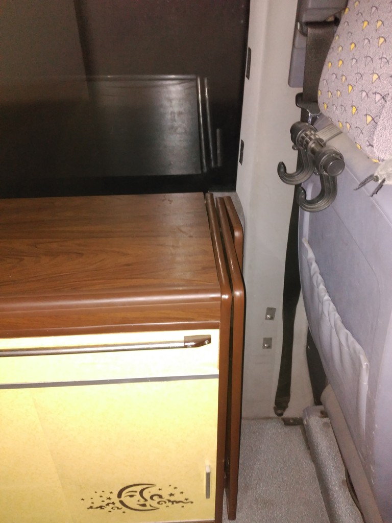

Y cabe perfectamente en su hueco
