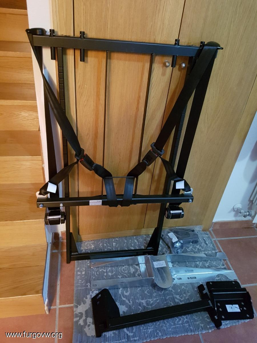

Y montaje de asiento individual original con base rotatoria. bastante mas sencillo de lo que había imaginado. Después de desmontar la banqueta doble y limpiar la zona, monté primero la base del asiento, después la base rotatoria y finalmente el asiento.

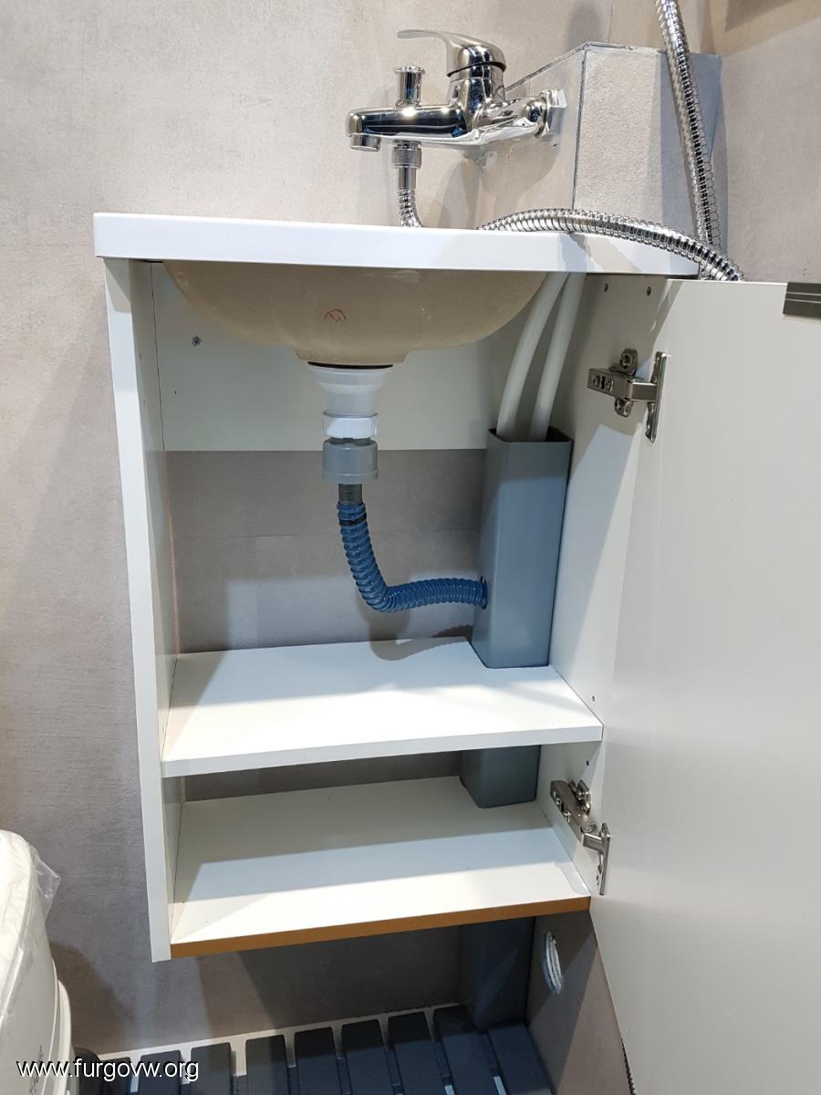

Mueble fregadero:

Instalación de parte de las tuberías (multicapa) para poder fijar al suelo el mueble del fregadero y así ir avanzando en el. Me falta hacerle un escaloncito para tapar los tubos en medio del pasillo. Ahí también pondré una puerta para separar el maletero, así no quedará tan "pegote":
