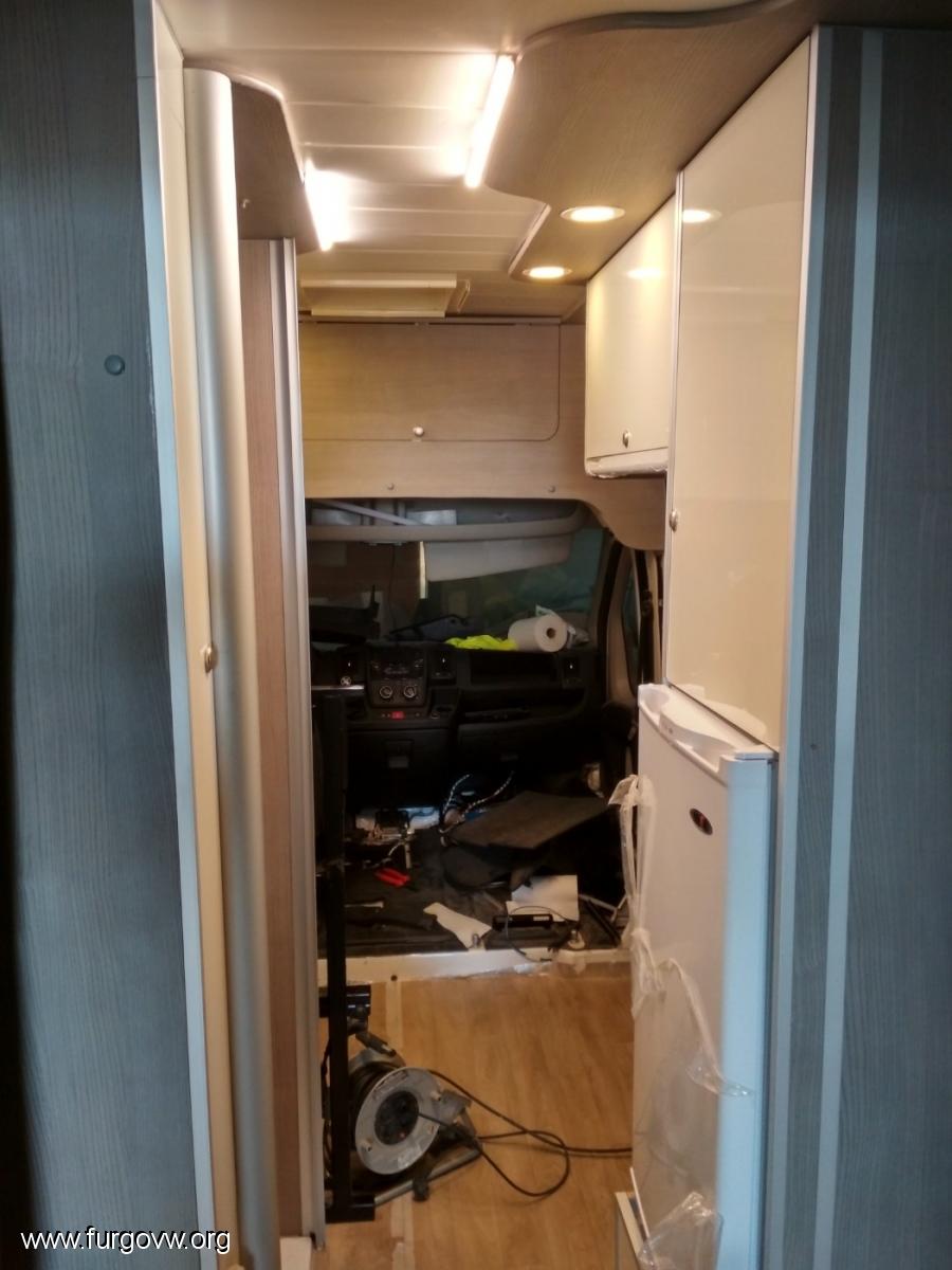

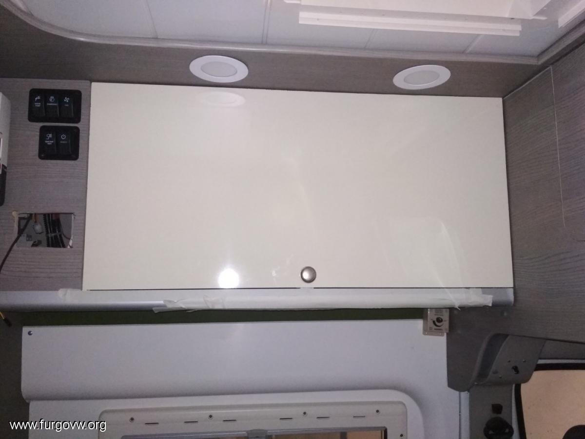

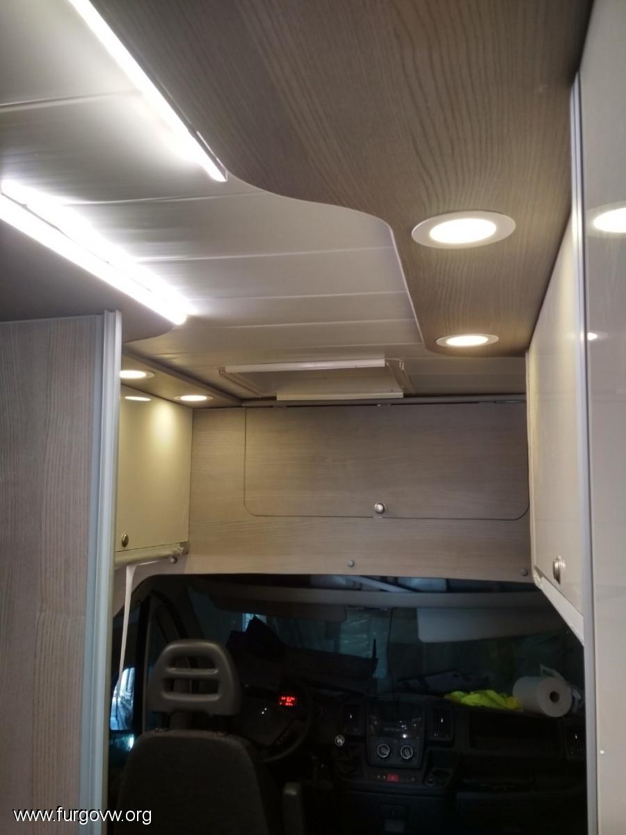

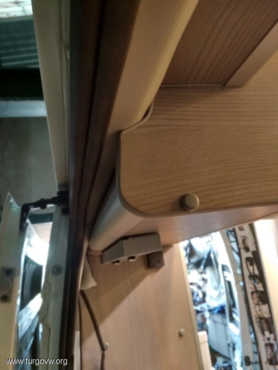

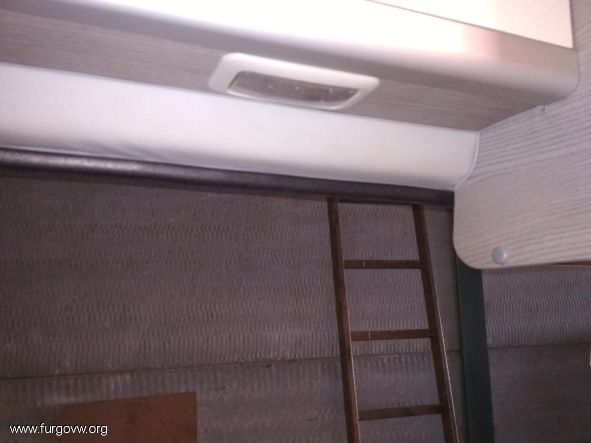

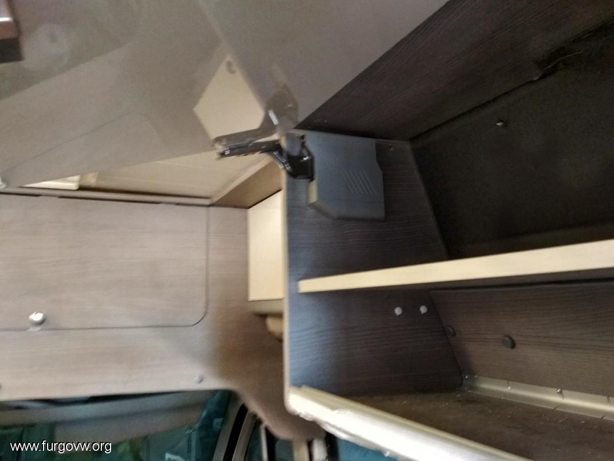

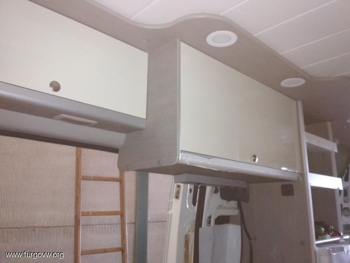

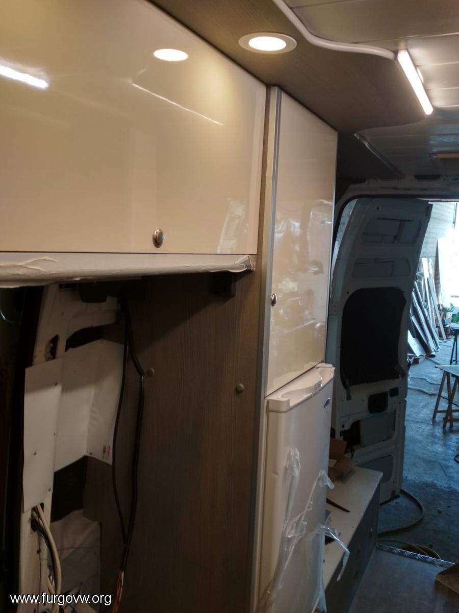

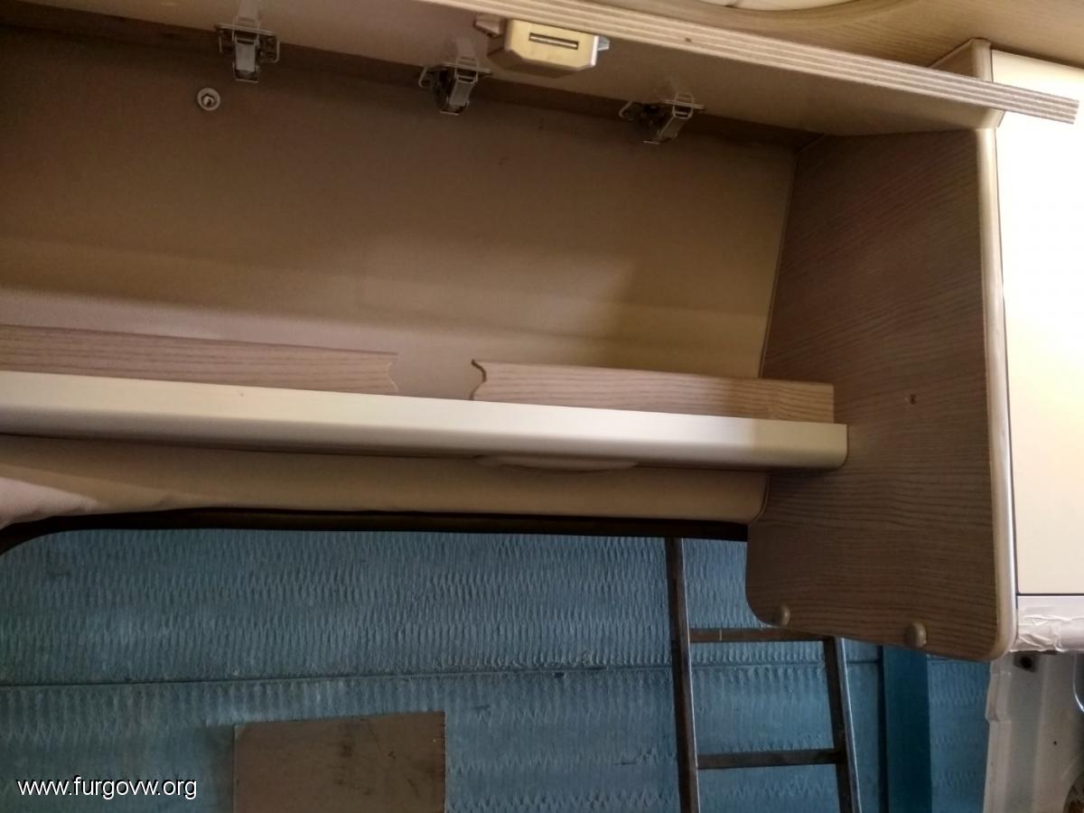

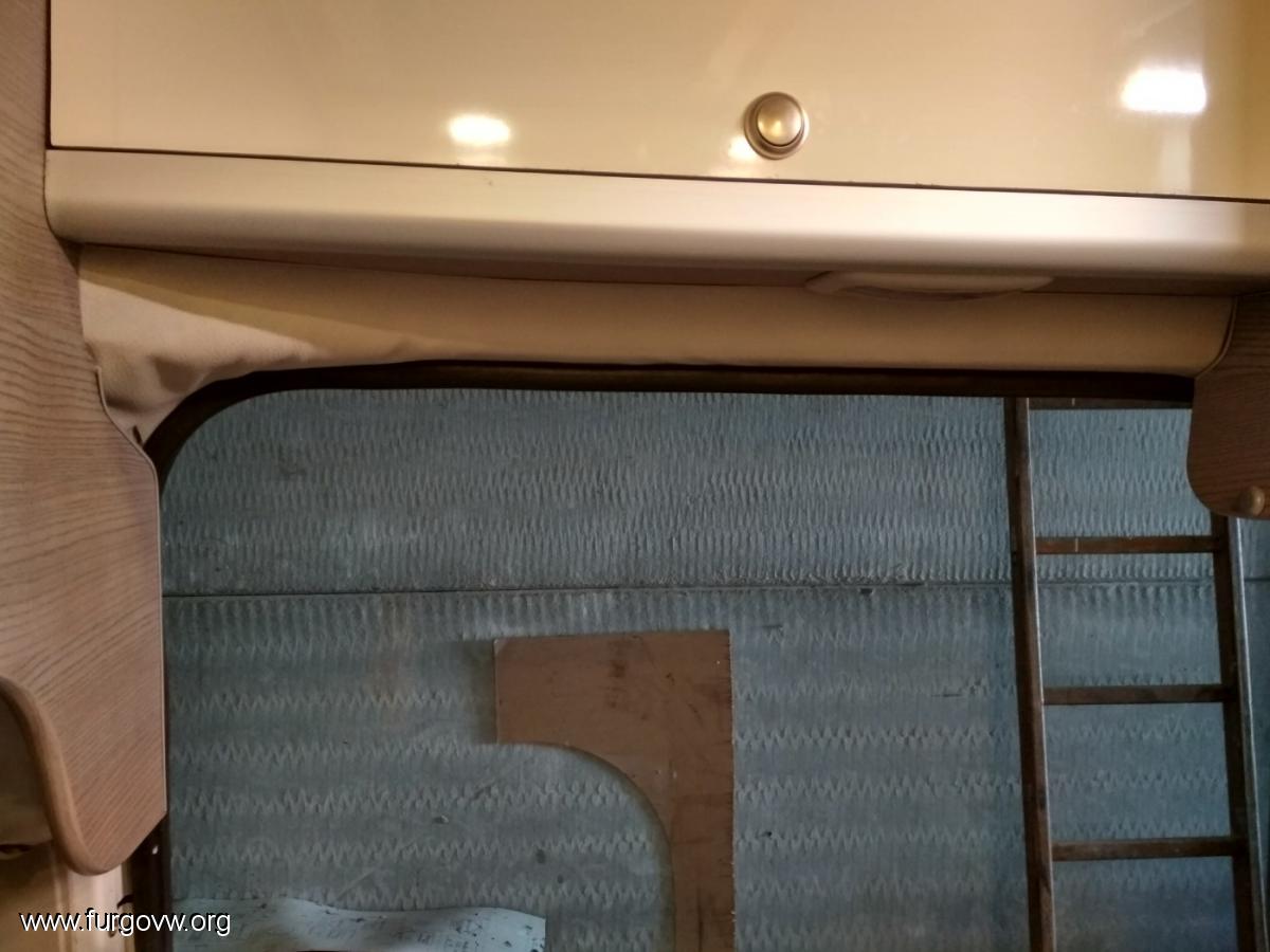

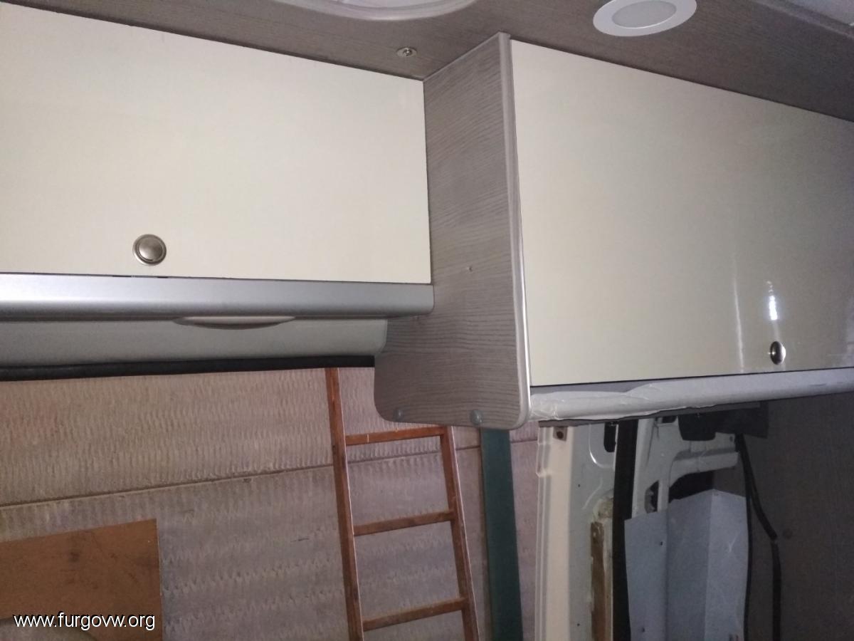

Más progresos:
Colocando puertas en altillos de la zona de salón-cocina.

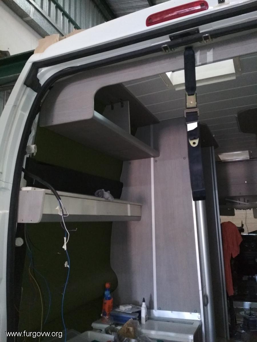

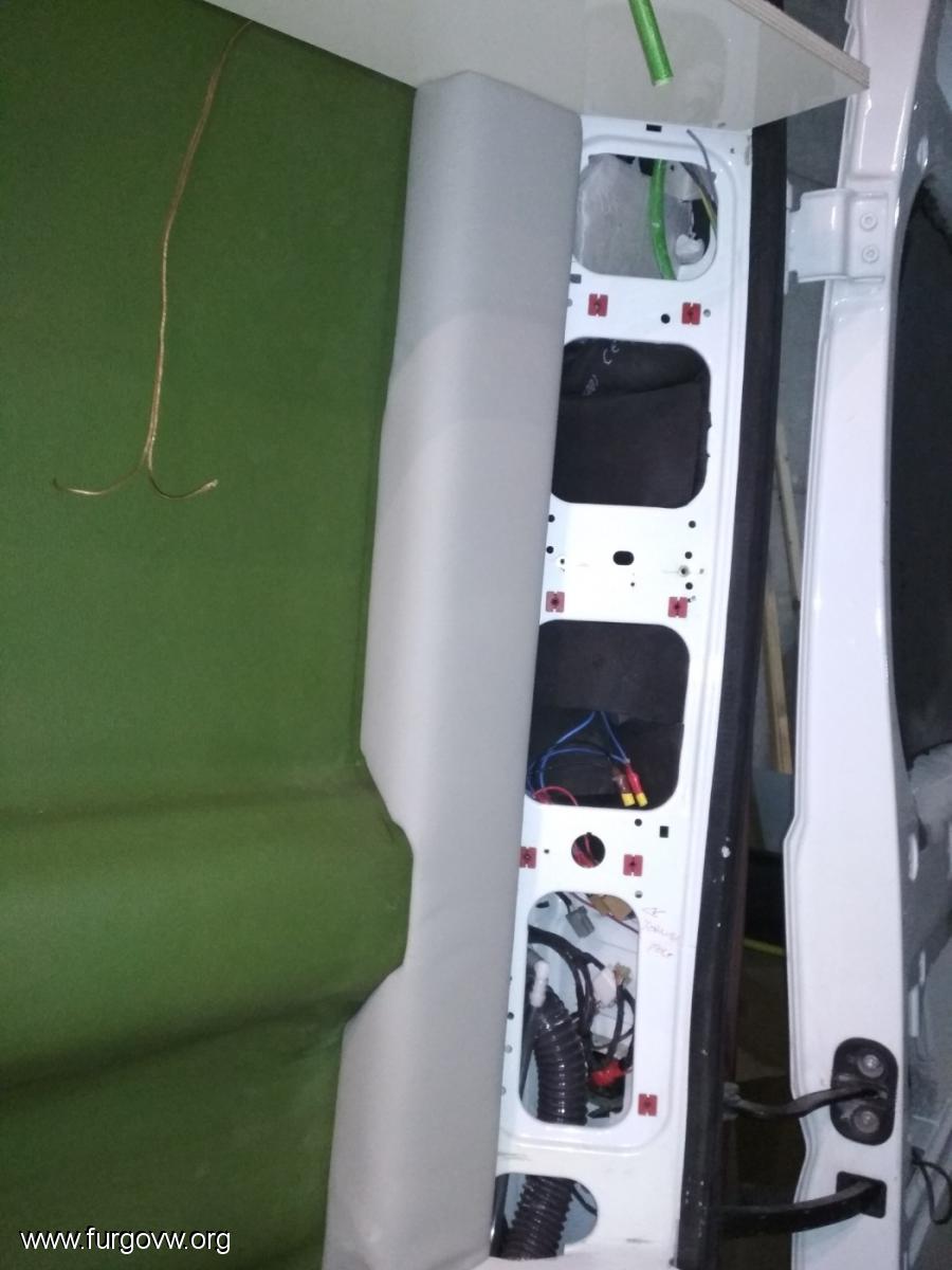

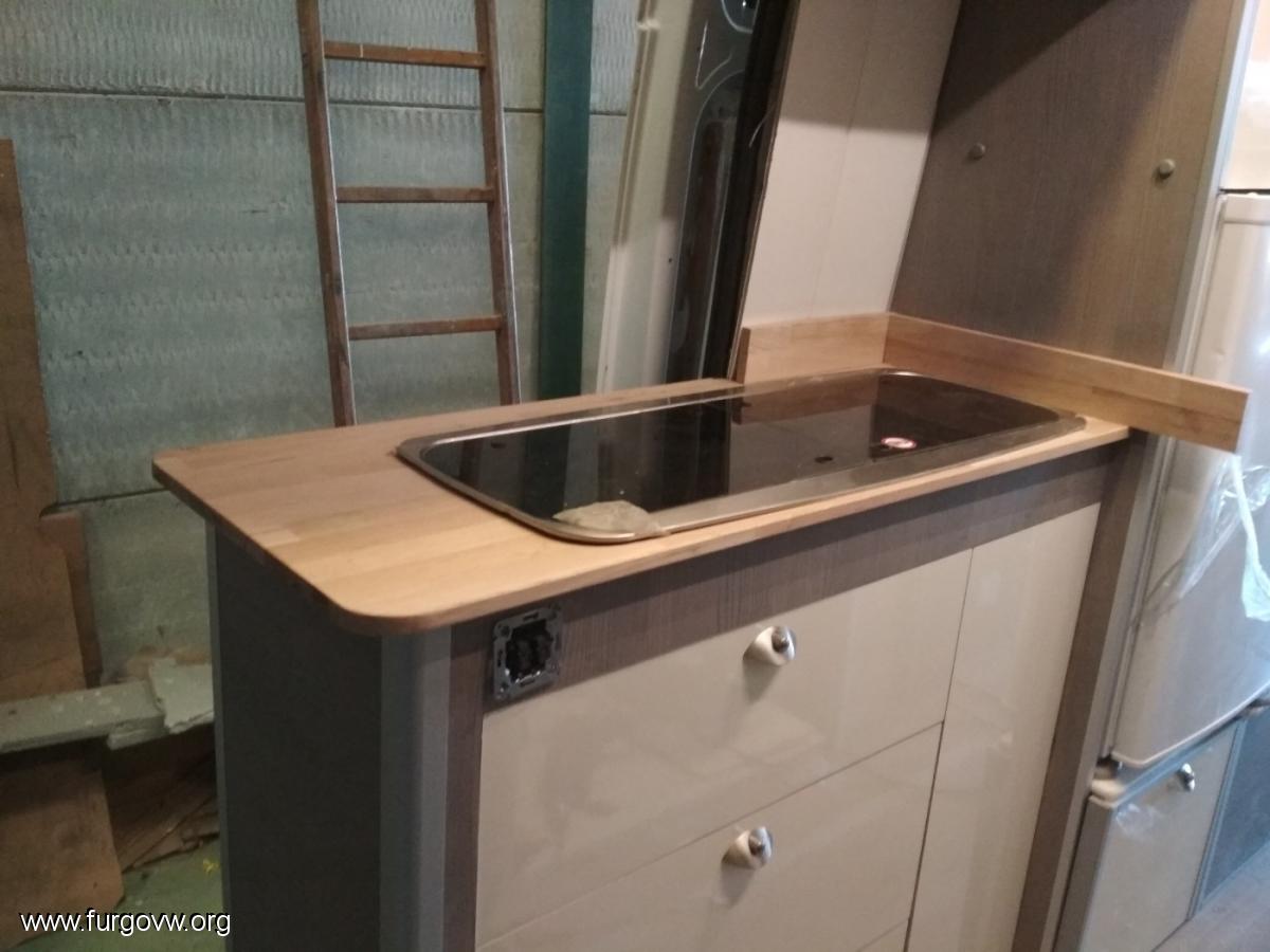

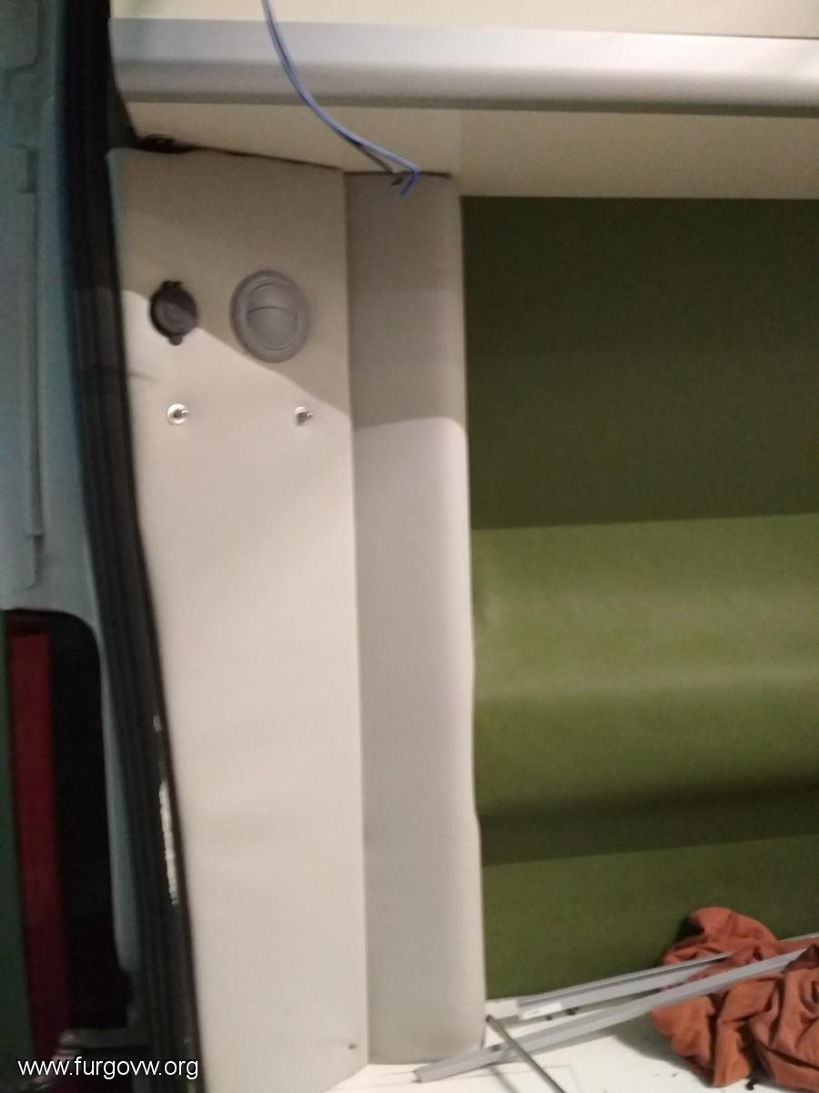

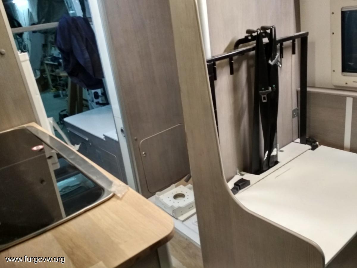

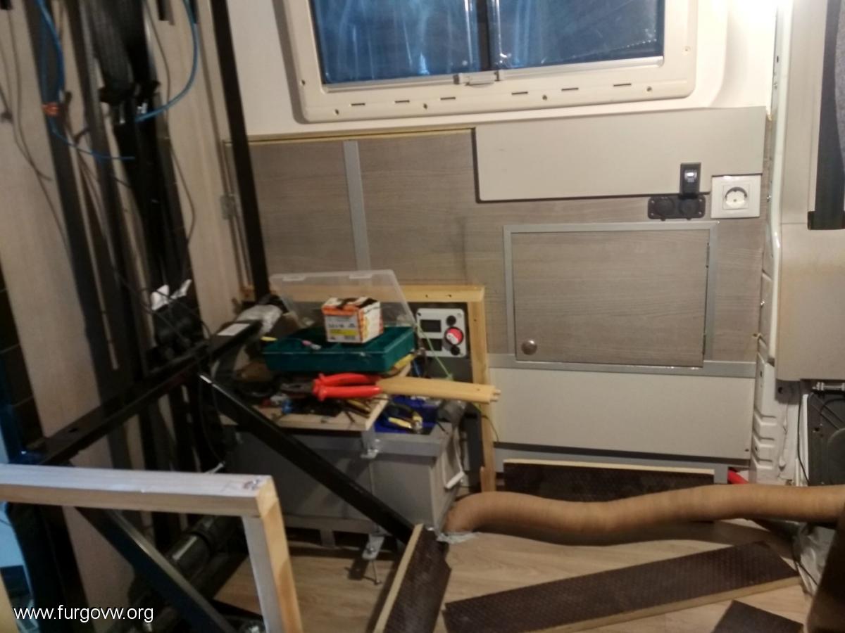

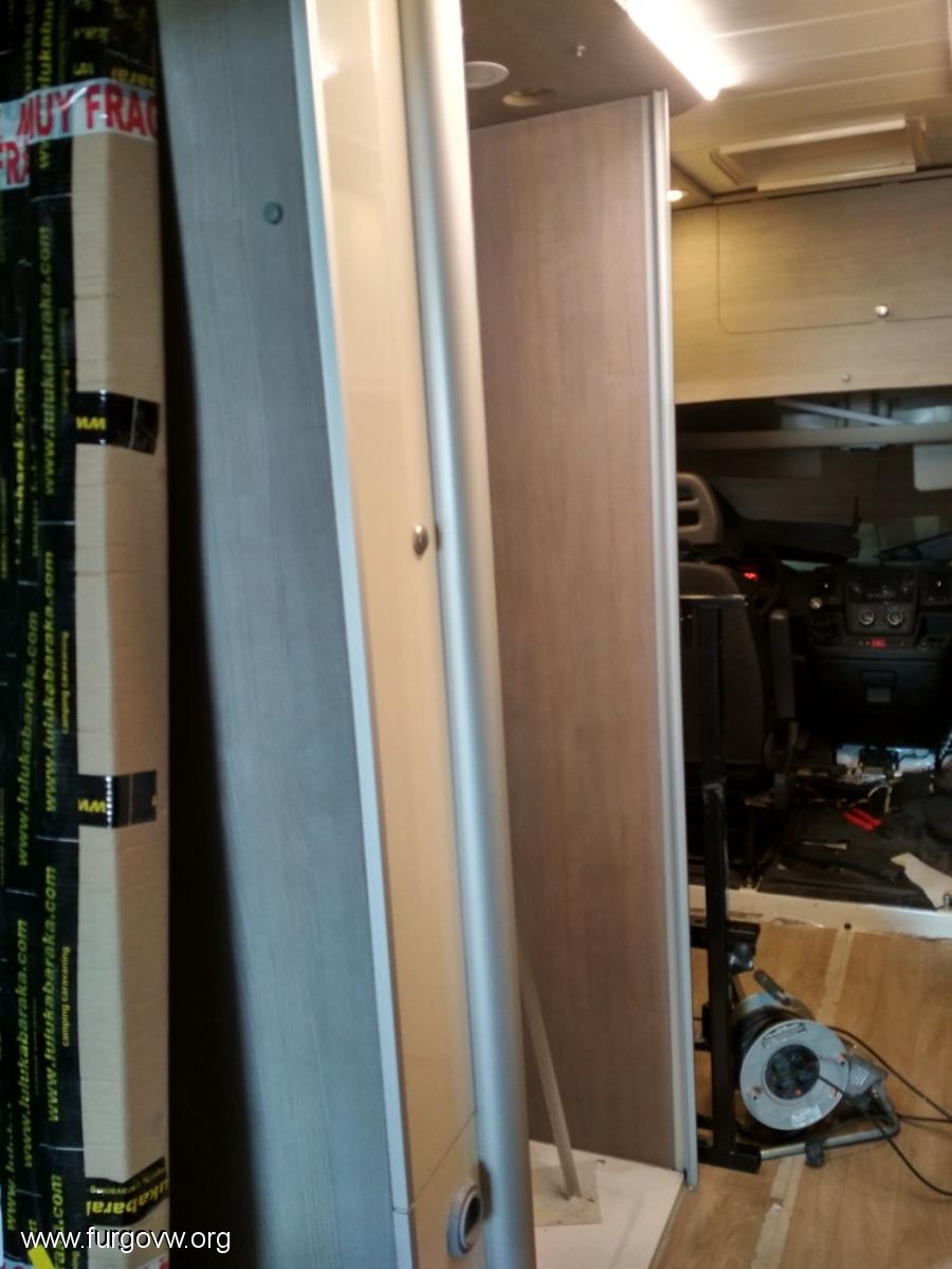

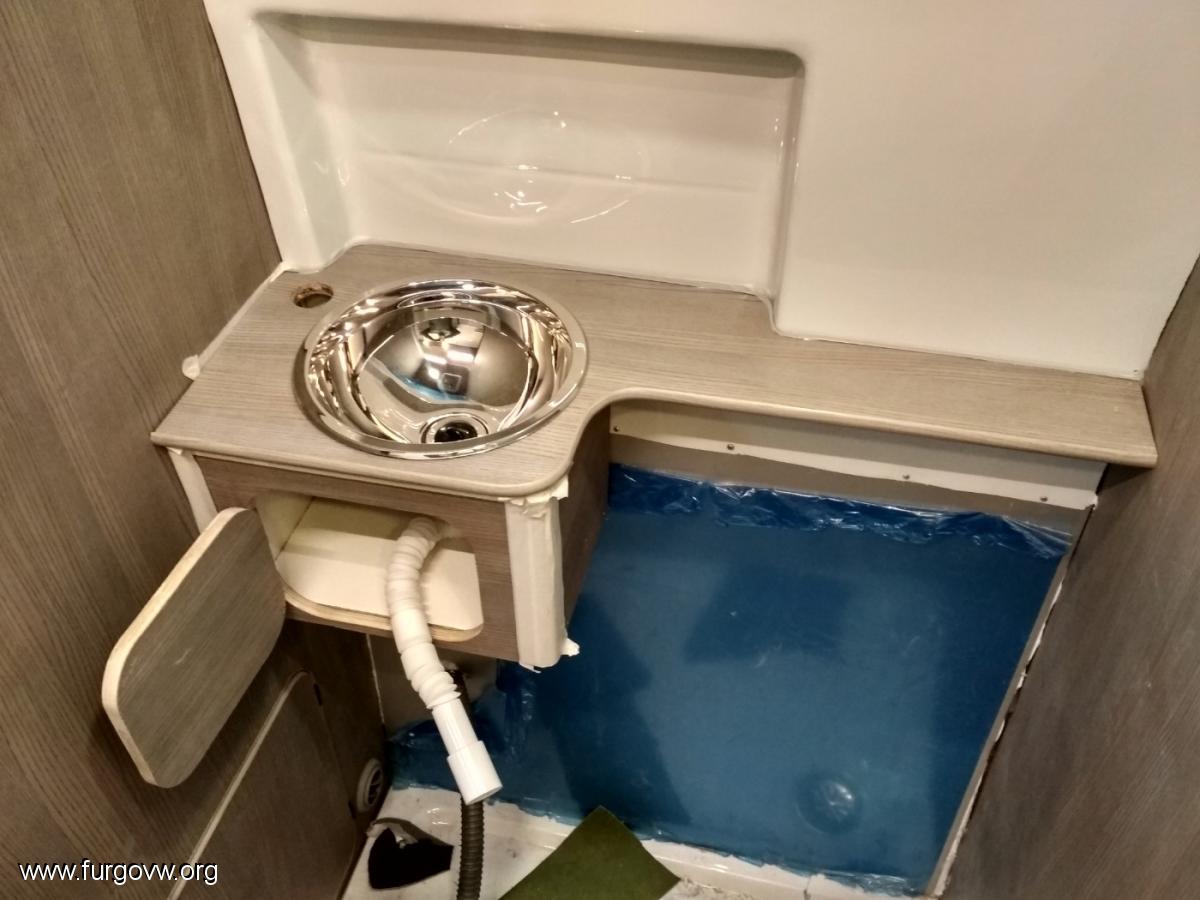

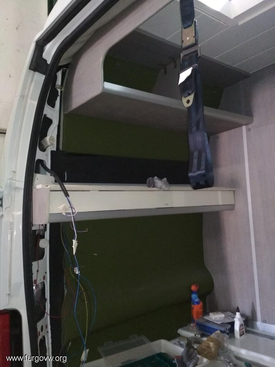

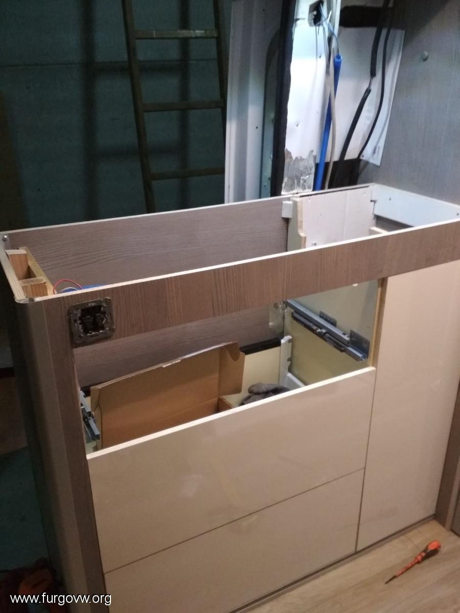

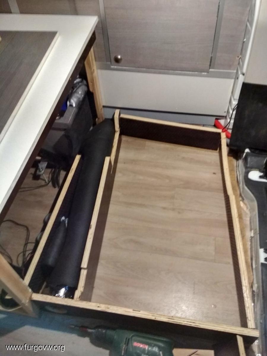

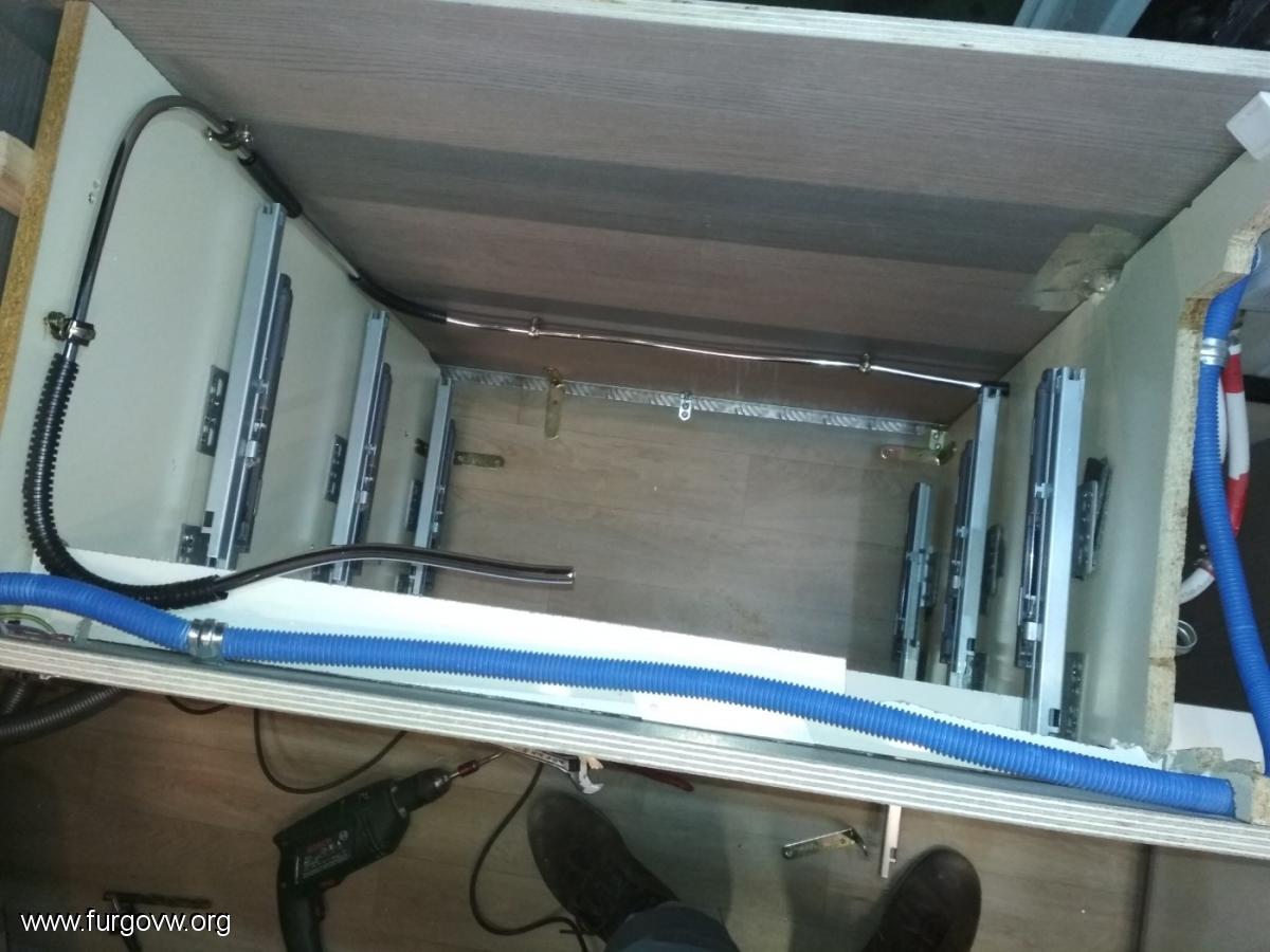

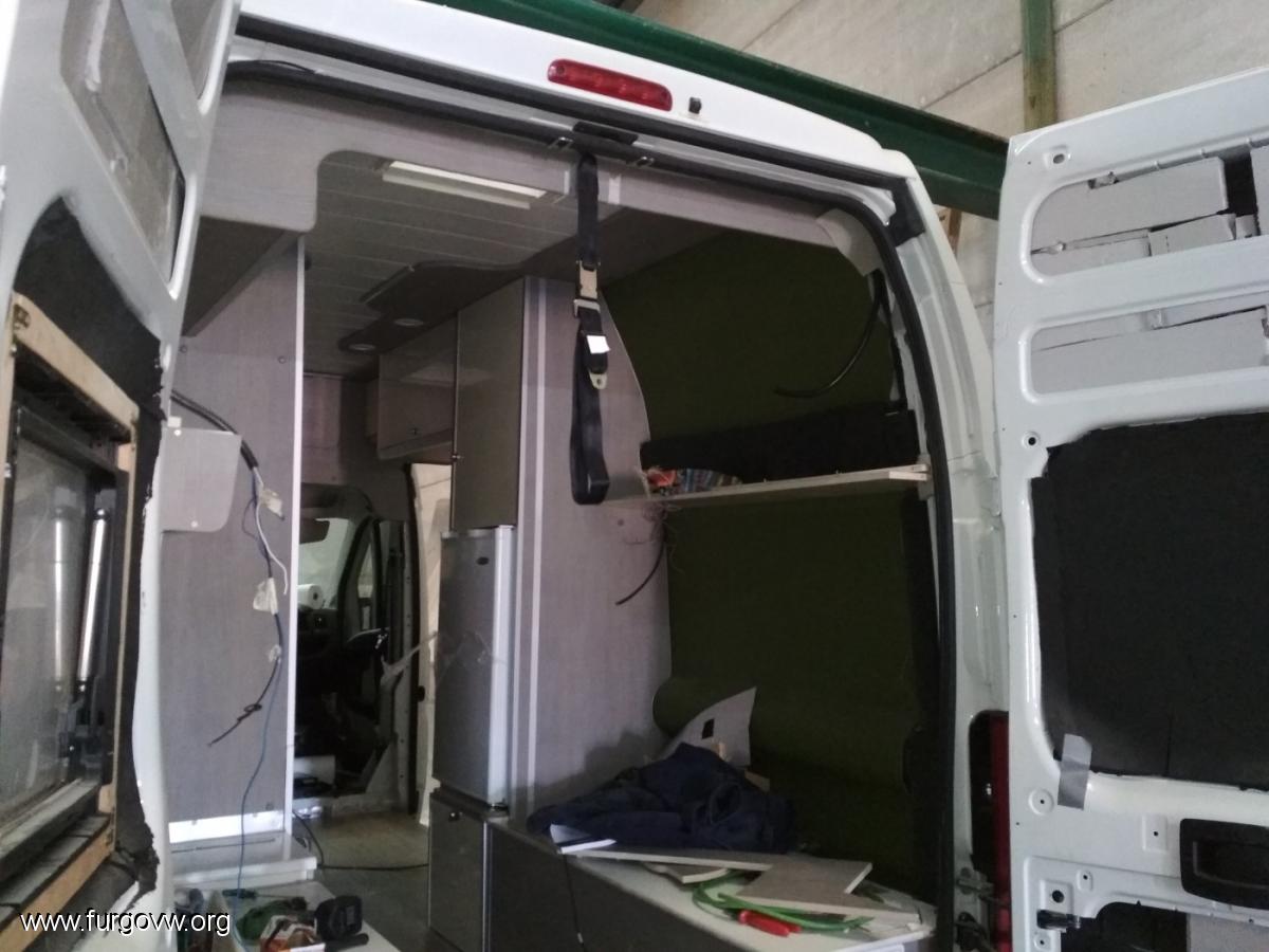

Subo algunas fotos más de los avances de la furgoneta. La cosa va despacion y con muchas ganas de terminar.

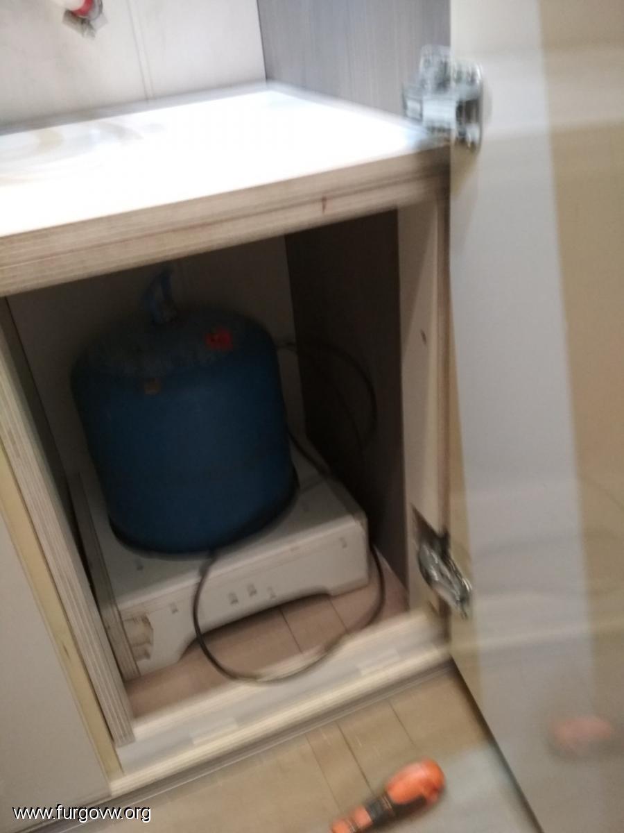

Espacio de armario de cocina para llevar botella de gas tipo camping gaz. La idea es instalar la botella sobre la peana y poner una cincha de amarre por encima. El regulador de gas no ira ese, sino uno que cumpla la normativa de gas para vehiculos de recreo y autocaravanas. Norma UNE 1949-2011.

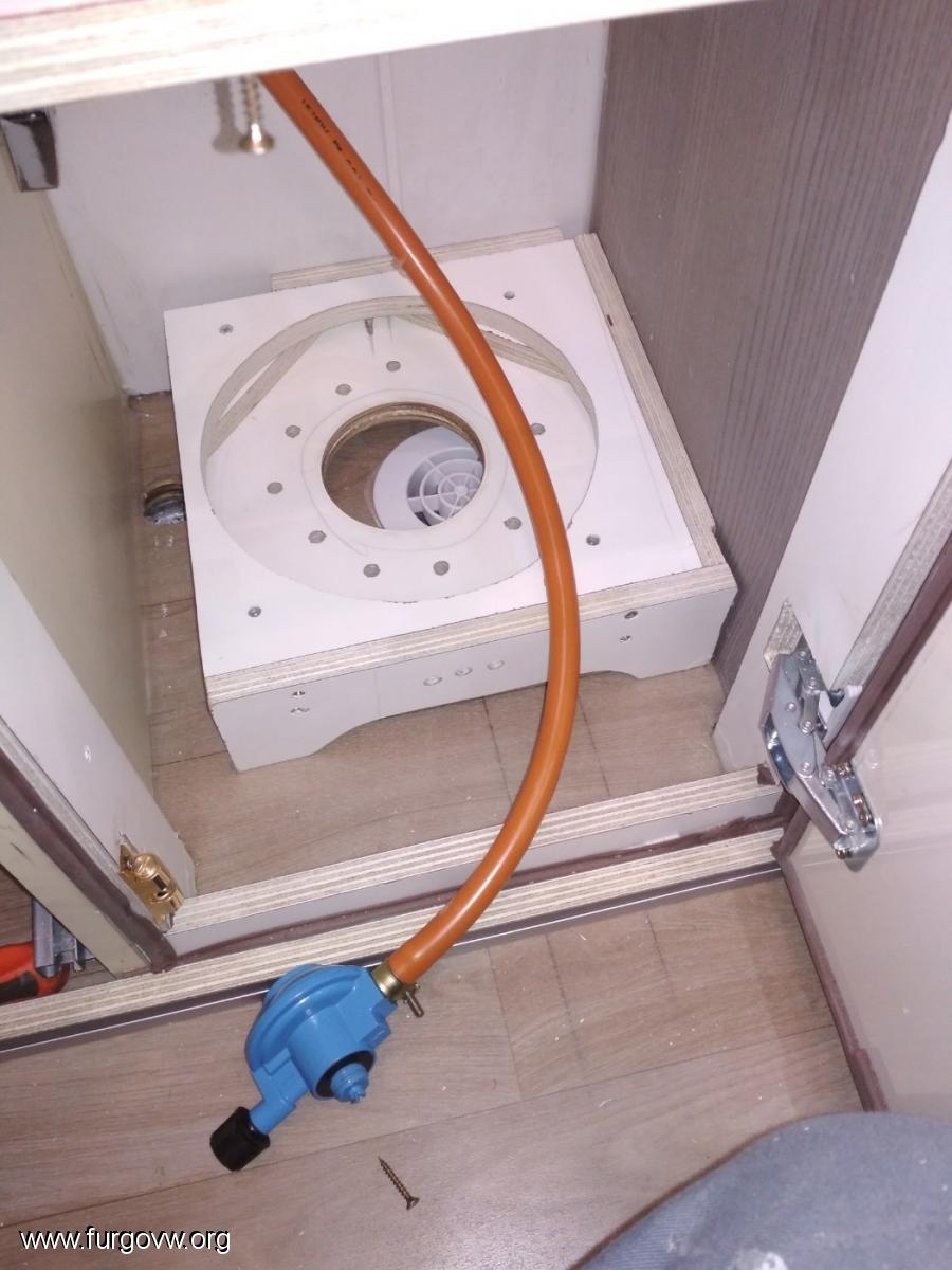

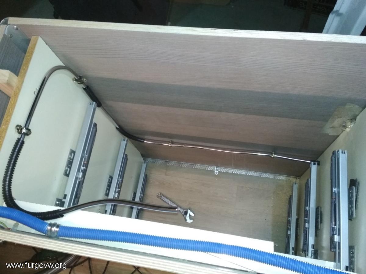

Hueco armario cocina donde iran instalados los cajones. Se ve el detalle del tubo de gas para conexionado de encimera de gas, cocina.

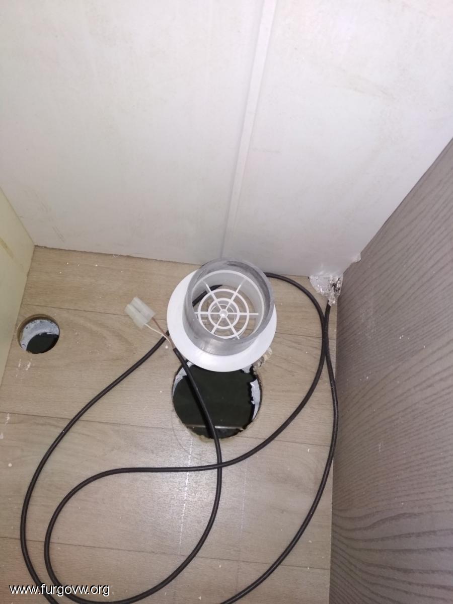

ventilación de habitaculo de botella de gas

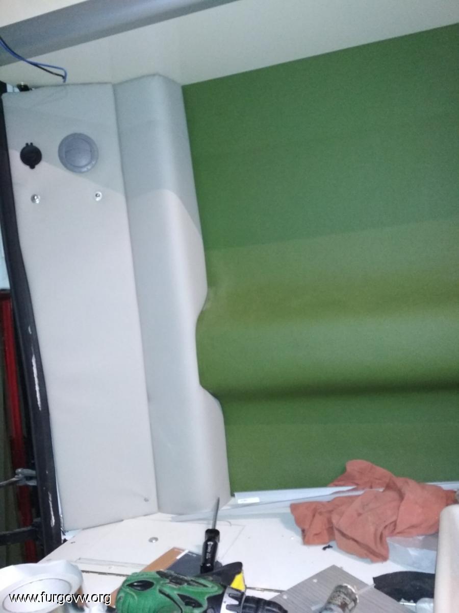

baño en proceso
finalmente le he dado a la estructura agt un ancho útil de 89 centimetros para que me entren las dos sillas a contramarcha de los niños.
Hueco al que quiero sacar provecho, para hacer el altillo de la zona salón.
