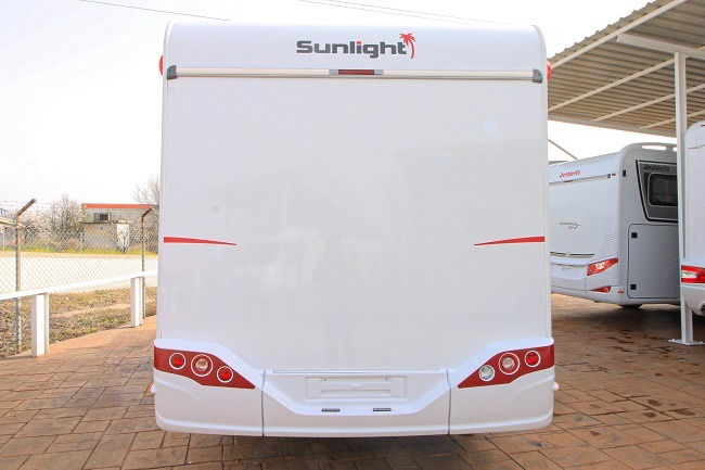

Esto te parece igual que una GV?
Ni de coña, ponte a maniobrar y verás que no.
