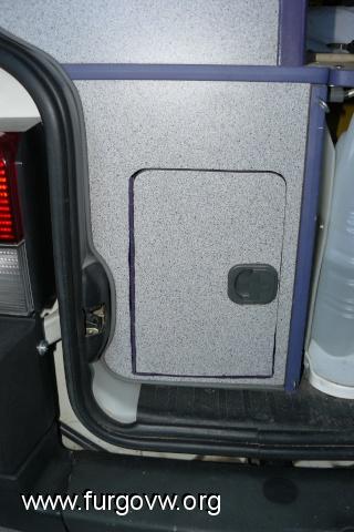

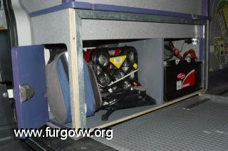

Lo de la puertecita de momento lo tengo solucionado. Ya tengo práctica en lo de abrir puertecitas en planchas de la California.
Esta la abrí para aprovechar espacio muerto que me quedaba entre la batería auxiliar y la esquina de la furgo.
Donde incluso descubrí un espacio "muerto" detrás de una plancha que corté ampliando así espacio para guardar cosillas y donde le puse luz para encontrarlas más facilmente.
Pero de todas formas nunca es demasiado tarde para mejorar un brico. ;D
De momento  podré dejarlo así hasta que consiga ese perfil a través de Caravanas Cerdanyola. (El único pedido que les hice el año pasado, dos cosas me tardaron másde 3 meses  >:(  )

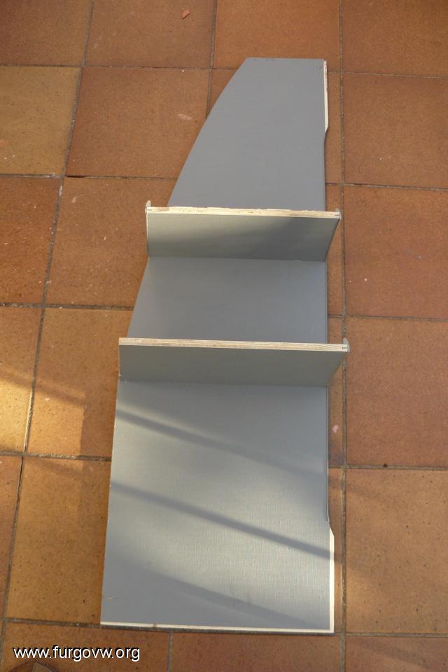

La "lucha" ha sido dura, pero provechosa. Golpes para desengancar piezas encoladas, contorsionismo para hacer pequeñas palancas para arrancar grapas,...
Al final solo hay que lamentar algún rasguño en mis manos por el montón de grapas que sujetaban los estantes, y alguna cicatriz que ha quedado en algun plancha donde había grapas.

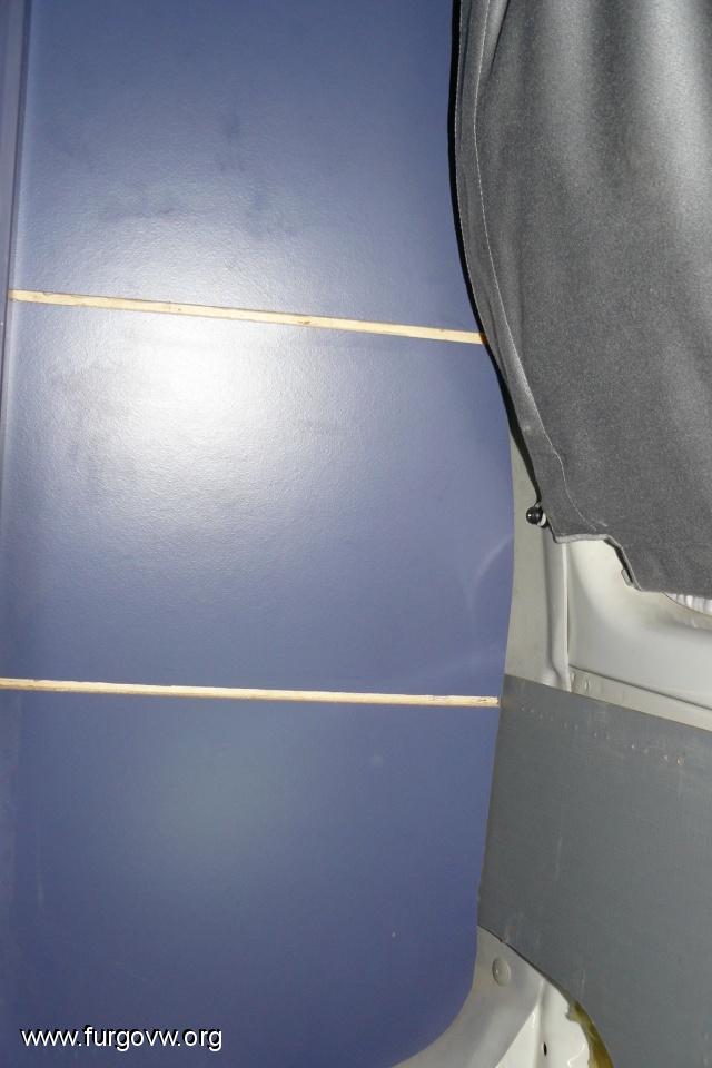

El resultado, los estantes y el separador vertical, fuera.
Claro que quedaron unas feas ranuras en la paret interior del armario...

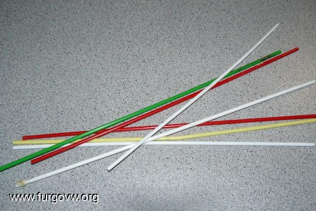

Pero como algunos tenemos la manía de guardar cosillas pensando que alguna vez nos pueden servir para algo... (Creo que le llaman "sindrome de Diogenes" o algo por el estilo)
De entre medio de este montón de tubitos-mástiles de banderolas, cogi unas cuantas blancas y tape todas las ranuras que quedaron pegandolas con un poco de cola de contacto.
(Lo que no sé como tapar són las cicatrices que dejaron las gragas...)

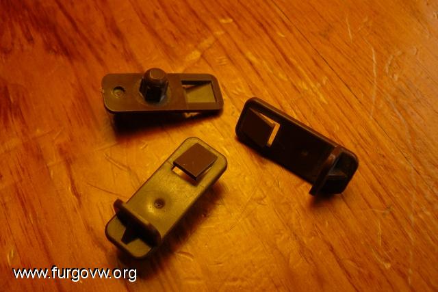

Quizás te refieres a estos que son los de los estantes de los muebles de nuestra cocina.
Lo que pasa es que estos son de plástico y se pasan con el tiempo y el calor, por eso tengo simpre en casa de recambio.
Si son como estos tendría que hacer algún inventillo para adaptarlos a los estantes no tan gruesos que quiero poner. .loco2
Y para el primer estante, el que ha de aguantar la "descompresión" de sacos o ededones, no sé si aguantaría el "plastiquito" este.  .loco2

pues algo muy parecido pero metalico, en baño de laton y con un pequeño muelle
