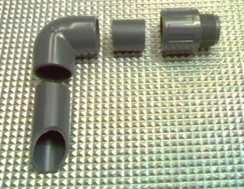

Hola !.
Estoy haciendo un tubo alargador con manguera de fontanería para colocar al tubito rígido de salida de aguas grises en los bajos de la furgo y así no caiga todo el agua sobre el eje de la rueda y monte el cristo de charco de siempre. Mi duda es... ¿Lo dejo suelto o lo aprieto bien con brida metálica sobre el tubito rígido?. Creo que en modelos más recientes ésta prolongación ya existe y va suelta. Me da miedo que circulando pegue algún enganchon con algun arbusto y del tirón reviente el manguito interior y vayan todas las agua grises a cubrir todo el suelo del habitáculo interior. Menuda movida sería !.
En caso de meter brida y cerrar bien, había pensado en poner un grifo en el tubo nuevo para accionar la salida de grises desde el exterior sin tener que liarla parda para llegar a la manivela interior (que dejaría permanentemente abierta). ¿Alguna experiencia?
El prolongador que estás haciendo es buena idea. Si le pones válvula de bola exterior para dejar siempre abierta la de los bajos de la nevera, fíjala a cualquier viga del chasis con abrazaderas de fontanería. Y al extremo final, como ves en la foto, córtale la tubería al bies para que te caiga el chorro recto, en vez de con turbulencia. Consulta si quieres este brico para sacar algunas ideas.
lc8zgz
Muchas gracias por la información Viano.
Cuando dices "válvula de bola" supongo que te refieres a una llave de paso para agua normal.
He visto que el extremo que baja y atraviesa el piso es un tubo de plástico duro y he comprado una manguera de fontanería que tiene justo el diámetro para embutir dentro ese tubo. Supongo que lo suyo es pegarlos con cola para PVC, sin bridas ni nada. Me da un poco de yuyu porque una vez lo pegue ya será para siempre... pero creo que lo haré así... para bridas yo creo que el tubo que he comprado es demasiado rígido aún siendo de goma y deformable.
Correcto: son las válvulas normales. Antes de aplicar la cola para PVC, limpia muy bien ambas piezas.
Antes de hacer esto :
Porque no compres un trozo de manguera de plástico de diámetro suficiente para encajarlo sobre la salida .
Para fijarlo calienta el extremo de la manguera antes sumergiéndolo en agua hirviendo .
??? ¿¿ La valvula de bola del agua gris existe y esta dentro el coche ??
