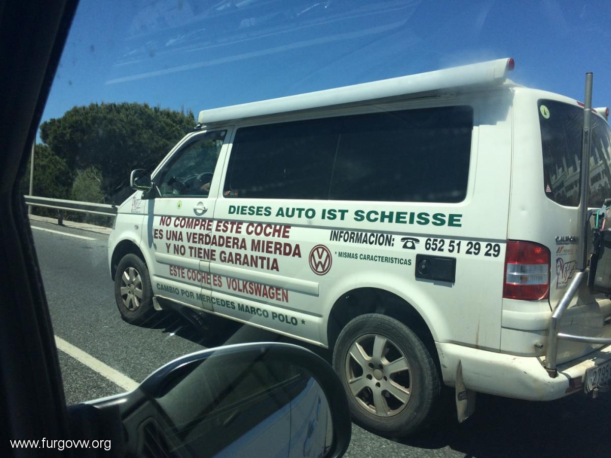

No se si ha salido ya en el foro esta Furgo, pero me la encontré ayer en carretera con la mía, su dueño súper simpático, nos saludó cuando pasamos por el lado jajajajaja moríamos de la risa cuando leíamos lo que tenía puesto en la Furgo
RaulSosa
Cita de: rosaliarte en Mayo 03, 2015, 18:15:22 pm
ya lo había visto por internet en otras fotos.....lo le que me llama la atención a parte de sus quejas es qe lleve dos todos,uno a cada lado :o

CitarNo se si ha salido ya en el foro esta Furgo, pero me la encontré ayer en carretera con la mía, su dueño súper simpático, nos saludó cuando pasamos por el lado jajajajaja moríamos de la risa cuando leíamos lo que tenía puesto en la Furgo
lo raro es que quiere cambiarlo por una Marco Polo con las *Mismas Caracteristicas..... o sea, que sea una mierda también, y Marco Polos de esas no va a encontrar....  .meparto .meparto .meparto
