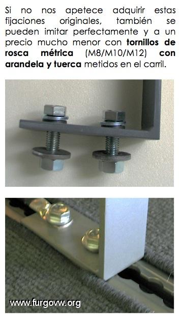

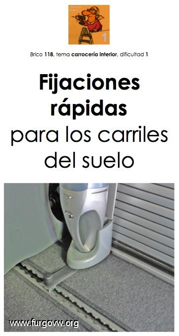

Para conseguir estas fijaciones rápidas de las que hablamos a continuación, echad un vistazo a este hilo:
¿No ves correctamente las fotografías de este brico?
> Descárgalo aquí en PDF
¿Quieres ver todos nuestros bricos en PDF?
> Pulsa aquí.
Truco:
