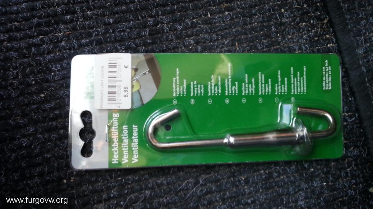

Ando tiempo detras de un Airlock y buscando por internet vi que habia algo similar en tiendas de mascotas. Y acabo de pillarme esto. A ver que tal va.
