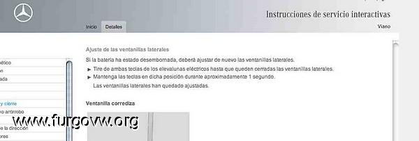

Hola a todos, soy el  afortunado nuevo dueño de otra preciosa Viano MP q ha pesar de no ser nueva, la considero como tal. Llevo leyendo el foro desde la página uno y poco a poco voy llegando al final. El caso es q como ha salido el tema éste del cristal del piloto y copiloto, pues voy a exponer mi problemilla.
Ocurre q cuando pulso el botón en posición automática para elevar el parabrisas, éste hace bien el recorrido pero cuando llega al tope, se resetea y vuelve no a la posición q estaba sino a un tercio del recorrido, siempre al mismo punto. No sé cual puede ser la causa, de momento y desde hace bastante tiempo sigue igual, no va a peor; y mal q bien, manualmente con el botón, se consigue cerrar pero claro, eso es un pequeño castigo continuo para el motor d subir y bajar. Me preguntaba si se podía resetear d alguna forma o alguien sabe como se puede solucionar.
Creo que se soluciona pulsando contínuamente el botón para que suba la ventanilla y cuando llegue arriba sigues pulsando durante un par de segundos, luego lo mismo pero hacia abajo, (pulsar contínuamente para que baje y una vez abajo dejar pulsado un par de segundos...).
Cita de: colorines
Lo que te sucede, Armiarma, en realidad no es un problema sino un adelanto de la ingeniería con el que viene dotado la Marco Polo (excepto en el techo solar): la protección antiaprisionamiento que evita, por ejemplo, que un niño se ahogue al pillarse el cuello si alguien o él mismo accionase el elevalunas en posición automática con la cabeza sacada por la ventanilla. Al notar un obstáculo, retrocede y se sitúa en una posición intermedia.
Aparte del consejo de reprogramar los puntos inicial y final de la carrera como te ha explicado colorines manteniendo unos segundos la tecla accionada en cada extremo (te tocará hacerlo también siempre que retires la primera batería por avería o reposición), puedes revisar también si tienes algún obstáculo que obligue al sistema a accionarse, como alguna arenilla, derivabrisas no original instalado, goma retorcida, suciedad...
Si aún así te sigue saltando la protección, con un pulverizador de los usados en peluquería, puedes espolvorear una fina capa de polvos de talco que te suavizarán los carriles y seguro que se te resuelve.
En el techo solar, como decía, al no haber implementada protección antiaprisionamiento, el recorrido automático funciona perfectamente para abrirlo pero no para cerrarlo. Creo que no se lo pusieron porque en el techo siempre es más frecuente que haya obstáculos como hojas y ramitas de árboles de haber estacionado a la sombra etc que podrían forzar el mecanismo si se tratara de cerrar automáticamente sin ser revisado.

Gracias maestro Viano, aquí creo q resolveré bastantes dudas. De momento el sistema de reseteo no me ha funcionado y he comprobado que el último centimetro del cierre ofrece resistencia, es como si el cristal se pegara a la goma aunque en ésta no veo pliegues, tal vez una pequeñísima burbuja. Pasaré el rasca d la vitro a la parte del cristal que entra en contacto con la goma y también le daré alcohol de quemar a ambas zonas de contacto. Al leer las instrucciones online me entra la duda de si para resetear la ventanilla  hace falta pulsar ambos elevalunas; probaré en otro momento por si acaso. Mile grace
