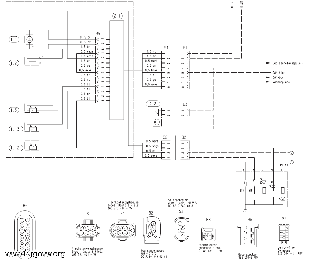

Tengo una duda que aunque no está totalmente relacionada con tu brico, después de todo lo que he buscado creo que este post es el sitio más apropiado para preguntarlo, ya que tiene que ver con la conexión del hydronic d5ws en la vito, con la bomba de recirculación y el interruptor del salpicadero.
Aquí va la pregunta, a ver si puedes ayudarme: ¿cómo es la conexión del hydronic con el interruptor y la bomba? He mirado un montón de esquemas eléctricos del hydronic y por lo que he visto, de la conexión que debería ir a la susodicha bomba de recirculación con un positivo y un negativo, salen 4 cables. He intentado seguirlos, pero se meten detrás del salpicadero y se juntan con el mazo de cables de toda la furgo y es misión imposible. Sin embargo, si no me equivoco, los cables que llegan al interruptor coinciden en color, y el tester me da continuidad. Pero es el interruptor y no la bomba que esperaba!
Todo esto es porque quería conectar el hydronic a la batería auxiliar y arrancarla externamente con un termostato. Para ello según los esquemas de eberspacher entiendía que bastaba con meterle 12 voltios por el pin 6 (o el 7, no recuerdo) de la conexión, pero al ver el lío de cables en el interruptor, que además esperaba que fueran a la bomba...
En fin, a ver si puedes ayudarme tú que ya te has pegado con ello, que parece que la conexión que lleva el hydronic cuando es de serie es más complicado que lo que parece en el diagrama de eberspacher. Gracias de antemano!

Pues lo siento mucho pero yo en el fondo soy novato como tu y las conexiones ni las he tocado. Quizas sepas tu mas que yo jajajaja ya te preguntaré ;-)
Sin embargo es algo de lo que he oido hablar en este foro a los gurús, busca bien que esta y con mucho detalle, señor gofio, alcasa etc...
Es algo en lo que tarde o temprano me tengo que meter asi que por los post de calefacción nos veremos.
Yo quiero transformar la hydronic para agua caliente e instalar otra de aire manejada desde la centralita westfalia, todo se andara. Mira a ver si no te es mejor eso en funcion de lo que necesites el agua caliente o lo que te hayas encabezonado en poner, como yo, aunque no se use. Si no hay que hacer mucha movida para lo que tu dices y paso definitivamente del agua caliente puede ser una solución también para mi.

Por otro lado, para quien le pueda interesar, mi furgo no traía segunda batería, se la puse yo, y pasé toda la instalación eléctrica salvo puesta en marcha y centralita a la batería secundaria, de manera que la cale, luces y enchufes no me consumieran batería principal, y así además aprovechar la instalación original.
Hola Georgefrank, con respecto al hydronic tirando de la batería auxiliar, ¿has cambiado también el accionamiento del ventilador? Por lo que he estudiado yo de la instalación y si no me equivoco, el hydronic actúa robre un relé que puentea el selector de velocidad del ventilador y mete 12 voltios directamente en el cable correspondiente a la primera posición, pero funciona gracias a la batería principal. No sé exactamente qué consumo tendrá pero teniendo en cuenta que lleva un fusible de 40 amperios en primera posición fácil consumirá 5-6 amperios lo que serían unos 60-70W, parecido o incluso más que el hydronic así que sólo descargarías la mitad del consumo de la batería principal. ¿Has solucionado esto? Si es así, ¿sabes donde está ese relé? En el se podría cambiar la alimentación, y que funcione el ventilador de la misma forma en primera velocidad.
Yo por mi parte quiero complicarlo un poco más: en vez de alimentar la primera velocidad alimentar una más alta, e intercalar un selector manual para poder regular la velocidad manualmente. No sería más que poner un potenciómetro con la resistencia adecuada. Al menos así dicho no parece complicado, luego hay que ver como pegarse con ello...
Aunque de momento estoy rompiéndome la cabeza para conseguir arrancar el calentador independientemente de la unidad de control de la furgo. Por si a alguien le sirve, cuelgo el diagrama eléctrico del hydronic D5WS que viene preinstalado en las Vito y Viano.
En mi caso, en la conexión B1 el pin 7 que se supone que va a la bomba está aislado, por lo que supongo que se controla por la centralita del coche. El diagrama del Hydronic D5WS convencional, es mucho más sencillo que este preinstalado de serie.
