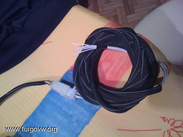

Muchas gracias por responder. El cable de la nevera es este.
Será especial, pero, segun leo, tiene 2X0,88 mm de grosor. ( y el conector macho, ya lleva incorporado un fusible 8A
El cable que yo pensaba utilizar sólo tiene 2x0,75mm. ( y supongo que de especial nada de nada).
