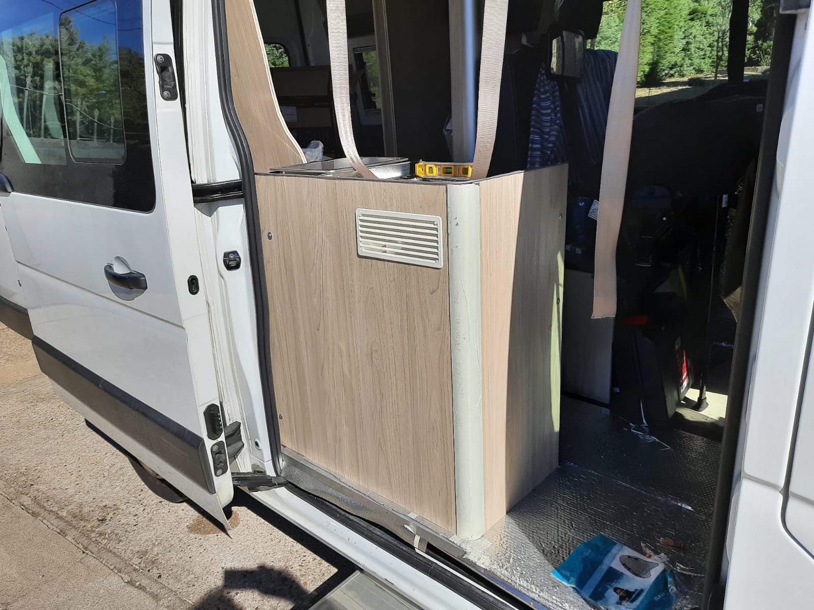

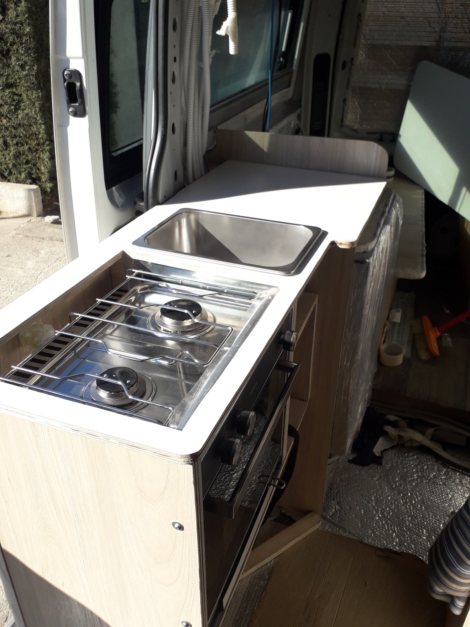

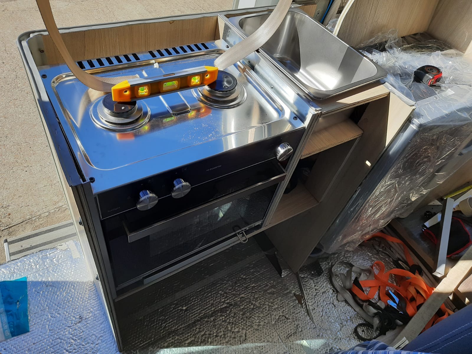

Algunos avances que os muestro en foto de la cocina sin terminar aun. Y lecciones aprendidas:
- la pata de la mesa encastrable redonda de fiamma es muy inestable. Estamos pensando en compensar con 4 patas de aluminio adicionales, aunque no sabemos cómo ponerlas para que no molesten demasiado. La mesa tiene una dimension aprox de 110 por 50 cm, ya que también se usa como parte central de cama trasera. No tengo foto de esto
- la cocina debe ir con tubería de cobre rígida. Al haber más de 40 cm de distancia no puede ir con goma. Por lo que he leido por el foro, la normativa dice que hay que poner conexiones bicono-  hermeto. Confirmaré con el que me tiene que firmar el dictamen. Dejo abajo fotos de cómo hemos montado la cocina con horno dometic sunlight

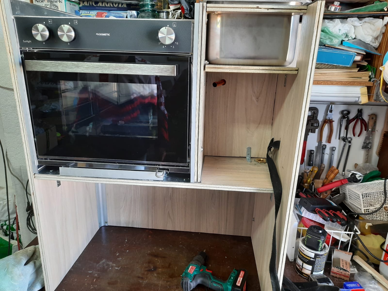

Ese horno DOMETIC SunLight ¿es calefacción? lo digo porque en la web de Dometic dice del botón giratorio de la derecha: LA CALEFACCIÓN PERFECTA. Sencillo control de la temperatura.

vitu101
Cita de: JmGarciaM en Octubre 15, 2020, 12:46:20 pmEse horno DOMETIC SunLight ¿es calefacción? lo digo porque en la web de Dometic dice del botón giratorio de la derecha: LA CALEFACCIÓN PERFECTA. Sencillo control de la temperatura.
.meparto primera noticia. Supongo que el traductor les ha jugado una mala pasada.

JmGarciaM
Cita de: vitu101 en Octubre 15, 2020, 17:00:38 pm.meparto primera noticia. Supongo que el traductor les ha jugado una mala pasada.
Entonces para que es el botón giratorio de la derecha.
vitu101
Hola compañero
Cita de: JmGarciaM en Octubre 16, 2020, 01:18:13 amEntonces para que es el botón giratorio de la derecha.
es una cocina con dos fuegos y horno, cada ruleta controla la salida de gas de cada uno de ellos. El de la derecha es el del horno. Otra cosa es que de calorcito a la furgo (pero claro, en invierno y en verano también jeje).
