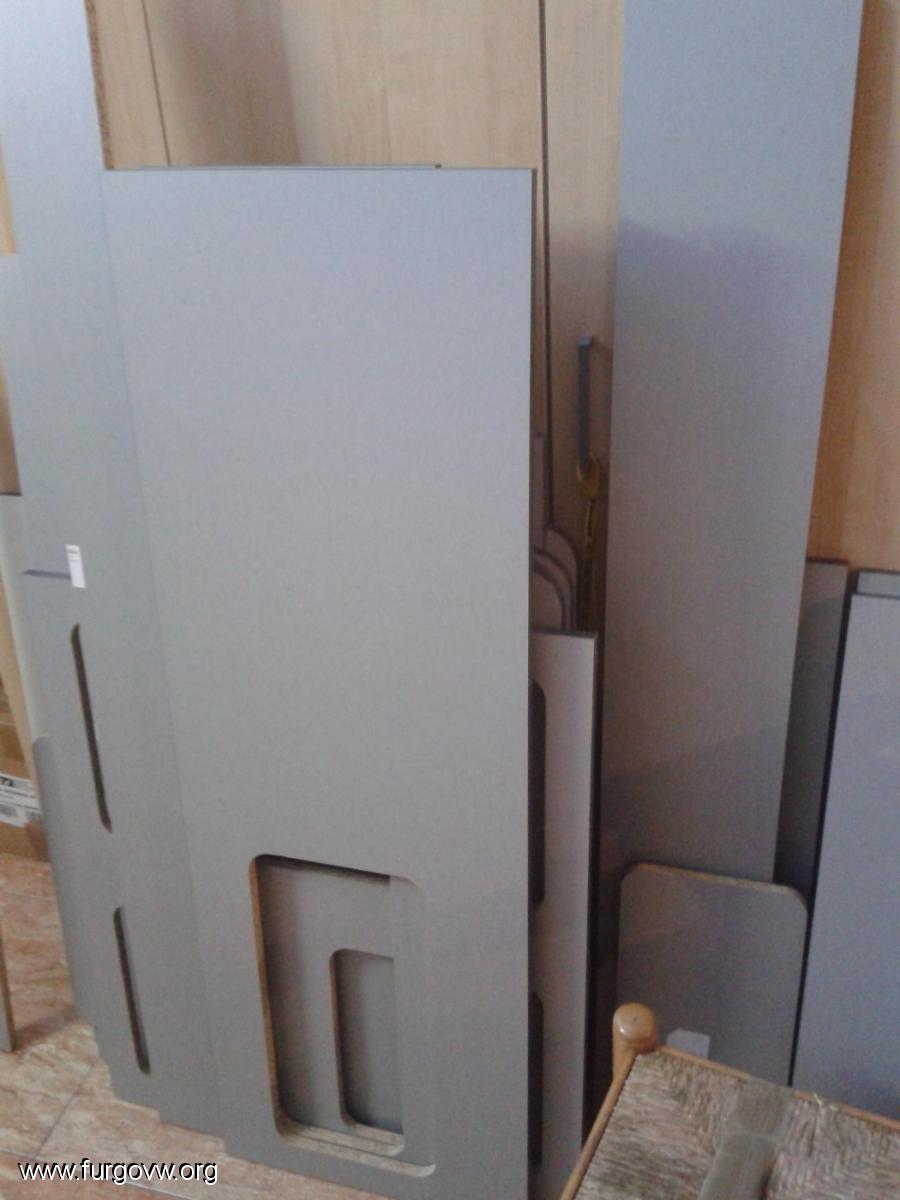

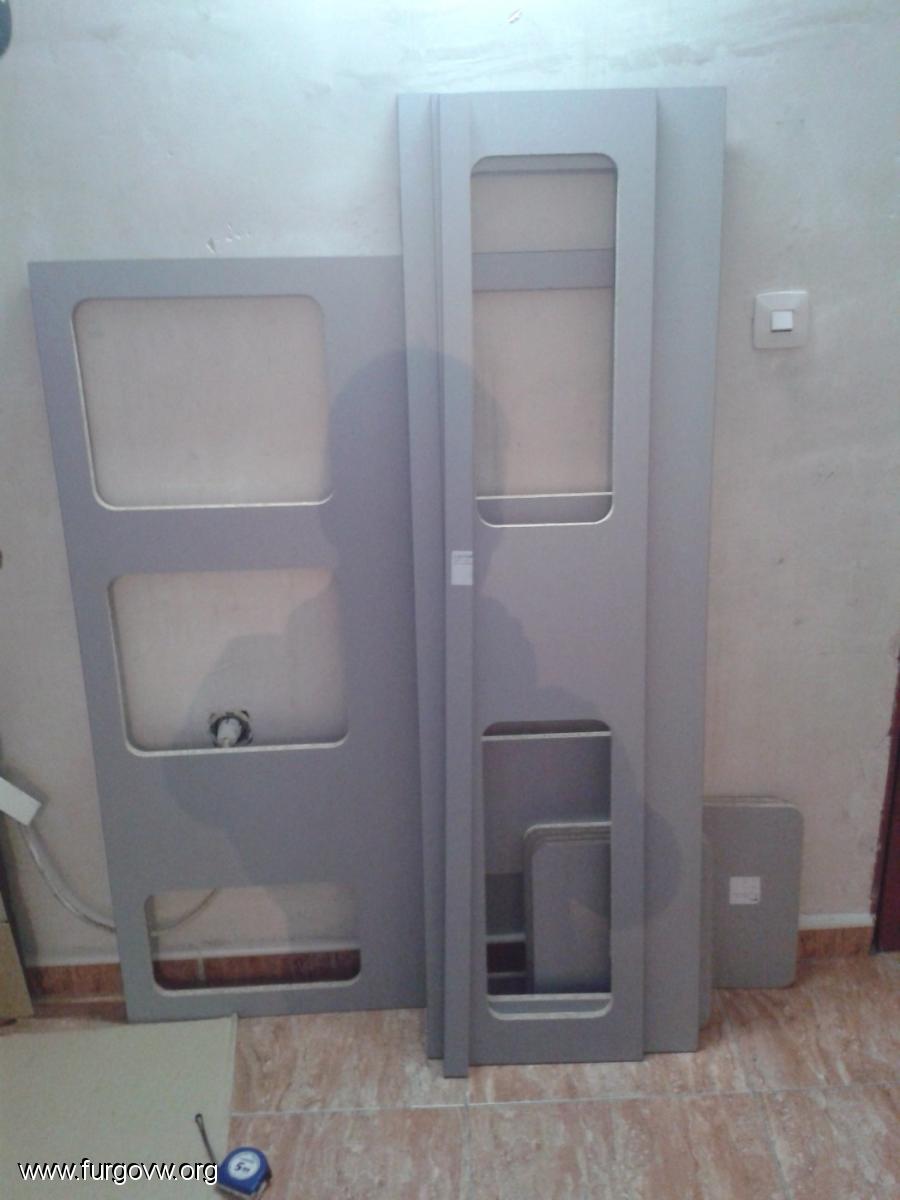

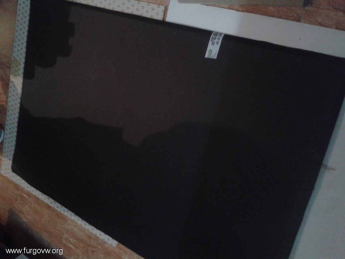

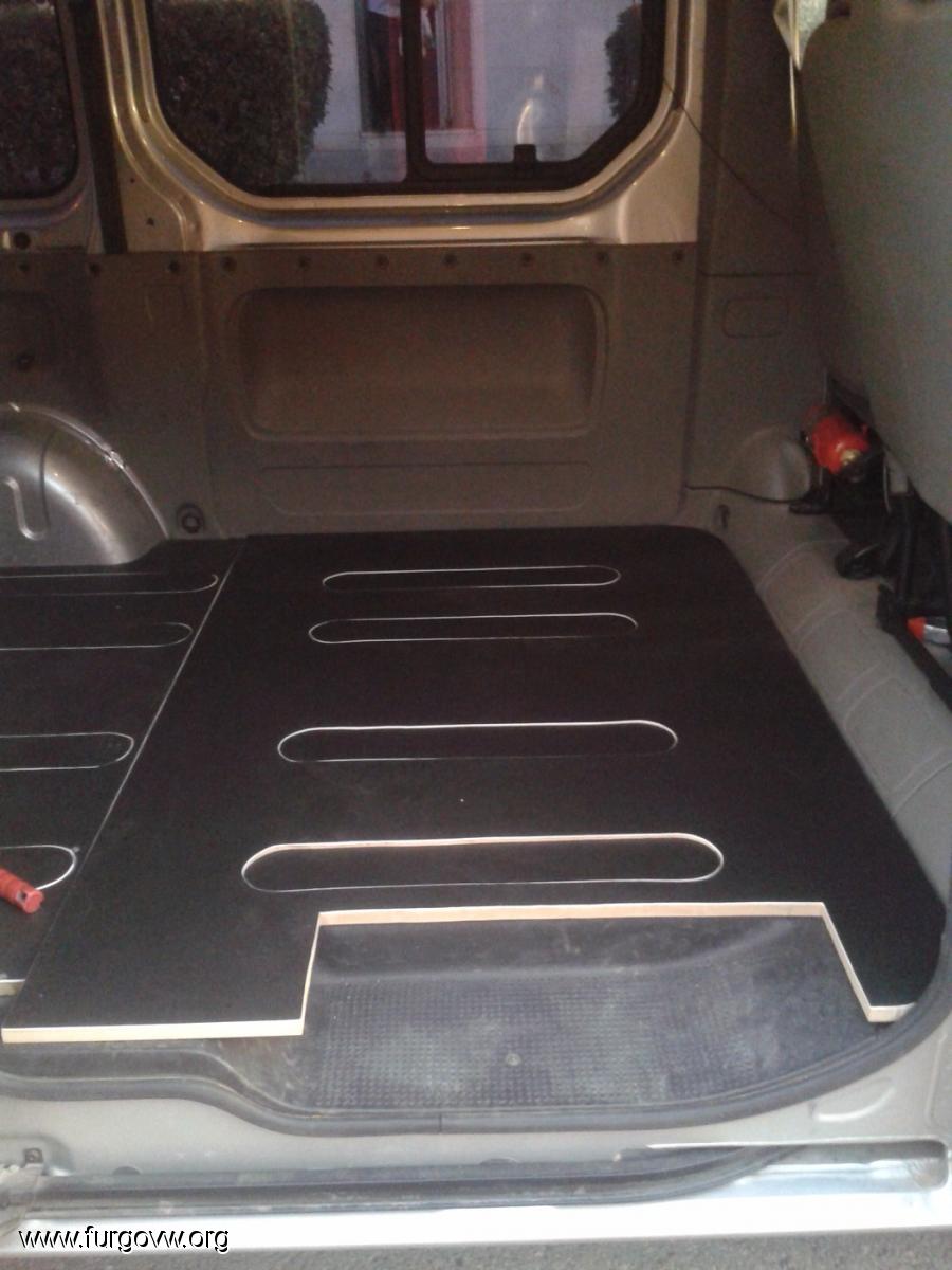

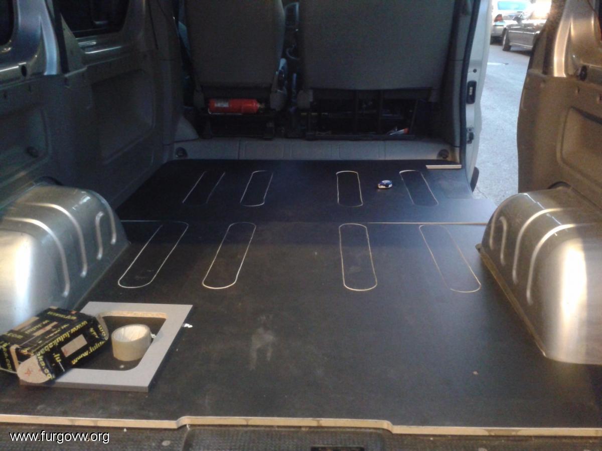

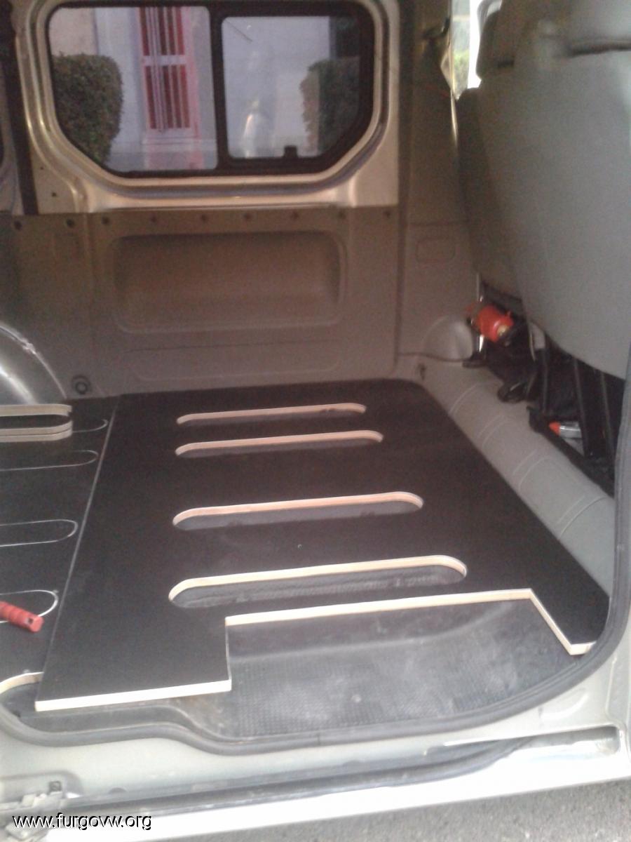

El lunes se pudo acercar el Jefe de la Banda a por los tableros ya cortados, con lo que ya tenemos la primera parte del puzzle.
Y ya por la tarde pudimos sacar la plantilla de la parte delantera del suelo , la cortamos y le pegamos el suelo que hemos comprado.
Y ayer le dimos un pegue definitivo, cortamos bien el suelo y lo lijamos.
Al final ha quedado asi
A ver si el proximo fin de semana le podemos hacer otro poco más.

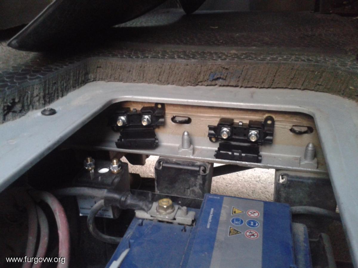

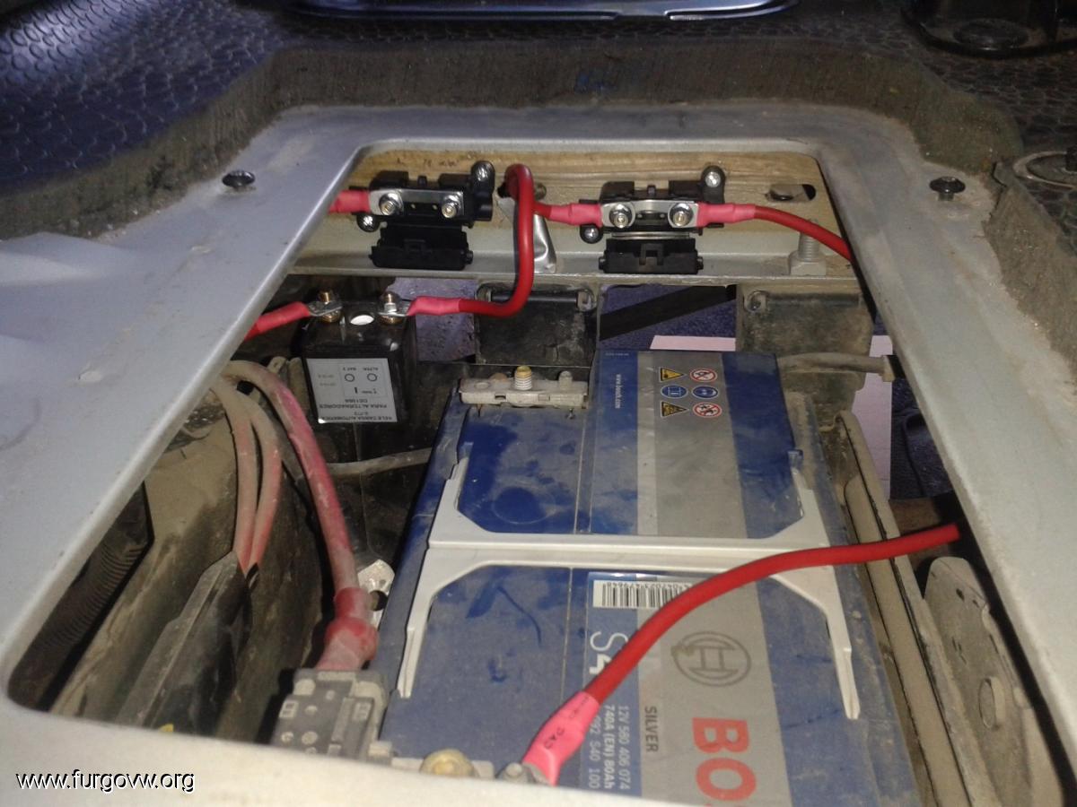

Bueno, ayer seguimos avanzando un poco y comenzamos con la instalación de la segunda batería. En principio hemos instalado un relé nagares automático y dos portafusibles auto midi con fusibles de 80 A, para proteger el relé y la salida del relé.
Esta instalacion, es una de las cosas que nos da mas respeto, xq no tenemos ni idea, pero siguiendo todas las instalaciones que hay por el foro , creemos que lo estamos haciendo bien.
Al principio quisimos pegar los portafusibles, pero finalmente, hemos hechos unos taladros y los hemos instalado con unos tornillos.
Por ahora lo dejamos presentado con los cables puestos del positivo , pero sin los negativos, para ya después hacer la instalación eléctrica que tenemos pensada.
Y por ahora esto es todo.............. a esperar ya al finde.

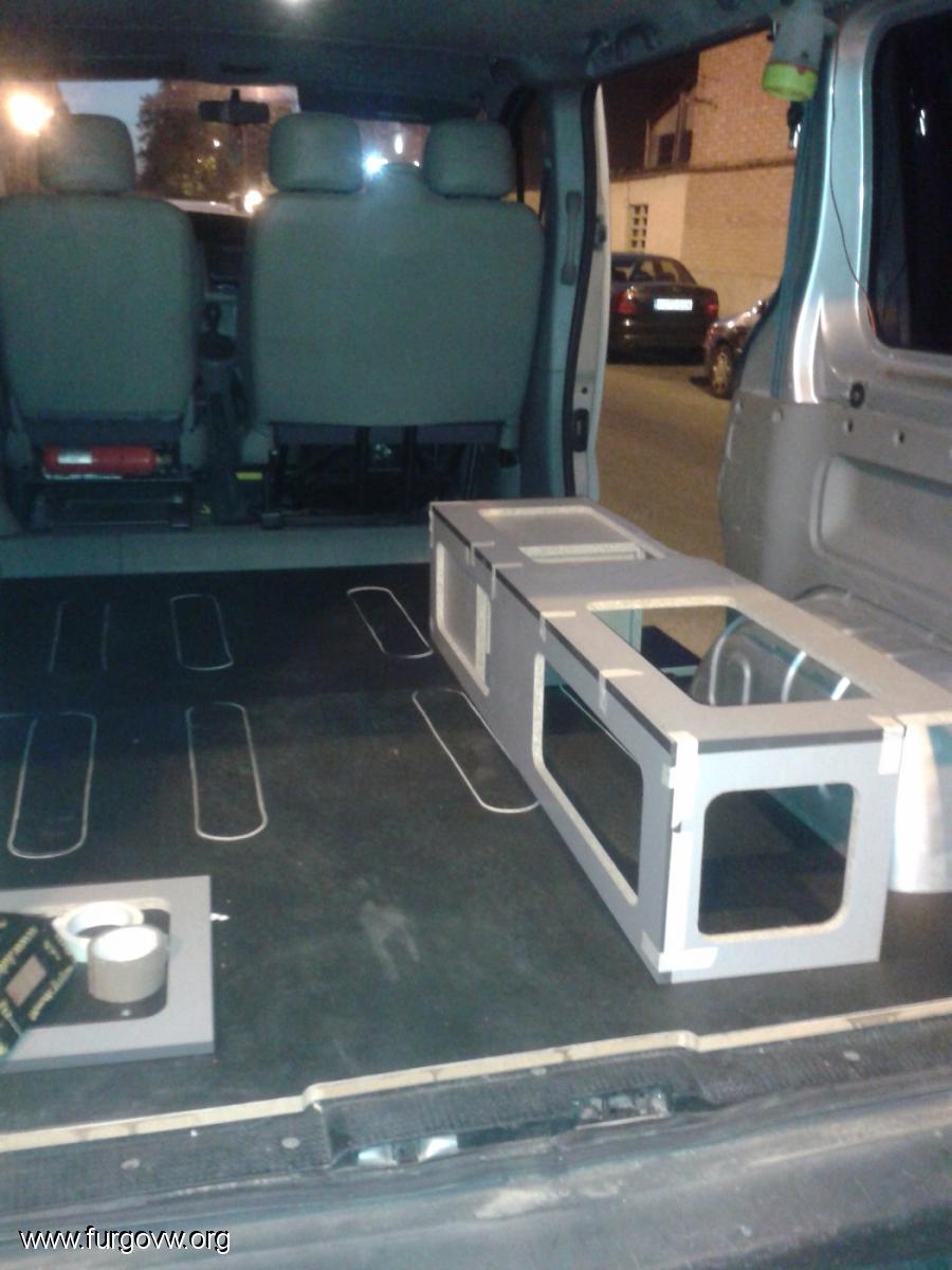

Y aqui seguimos con la camperización, este fin de semana pasado hemos podido avanzar poquisimo, ademas de q no se nos hadado muy allá , la furgo ha dejado de arrancar y no sabemos porque, asi q, seguimos camperizandola a la espera de encontrar una solución o terminar llevándola al taller en grua.....  :'(
Por ahora los pocos avances que pudimos hacer fueron.
Montar y acoplar el mueble lateral derecho
Y presentar y empezar a hacer las plantillas para el mueble lateral izquierdo
Esto va empezando a tomar color y mañana tenemos fiesta, asi q le daremos otro buen pegue y esperamos avanzar bastante.

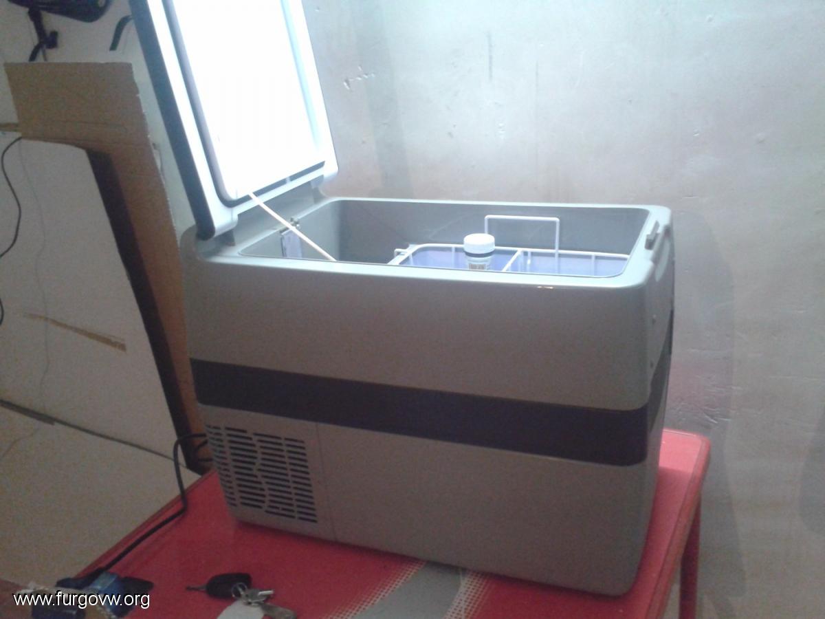

Del tema de las cervezas cogí buena nota y acabamos de recibir una indel Tb41, con una compra conjunta que había en el foro, creo q cabrán bastantes yonkilatas!!!!

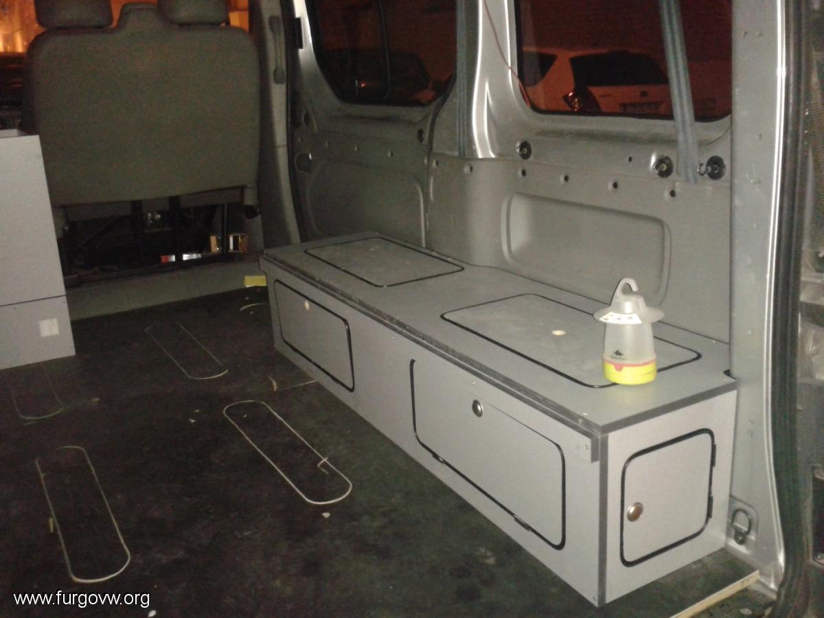

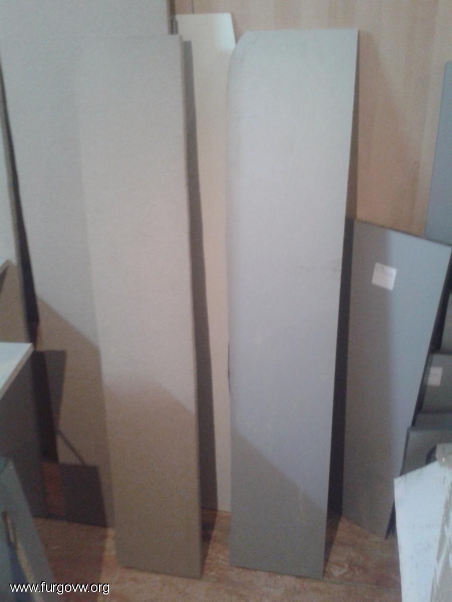

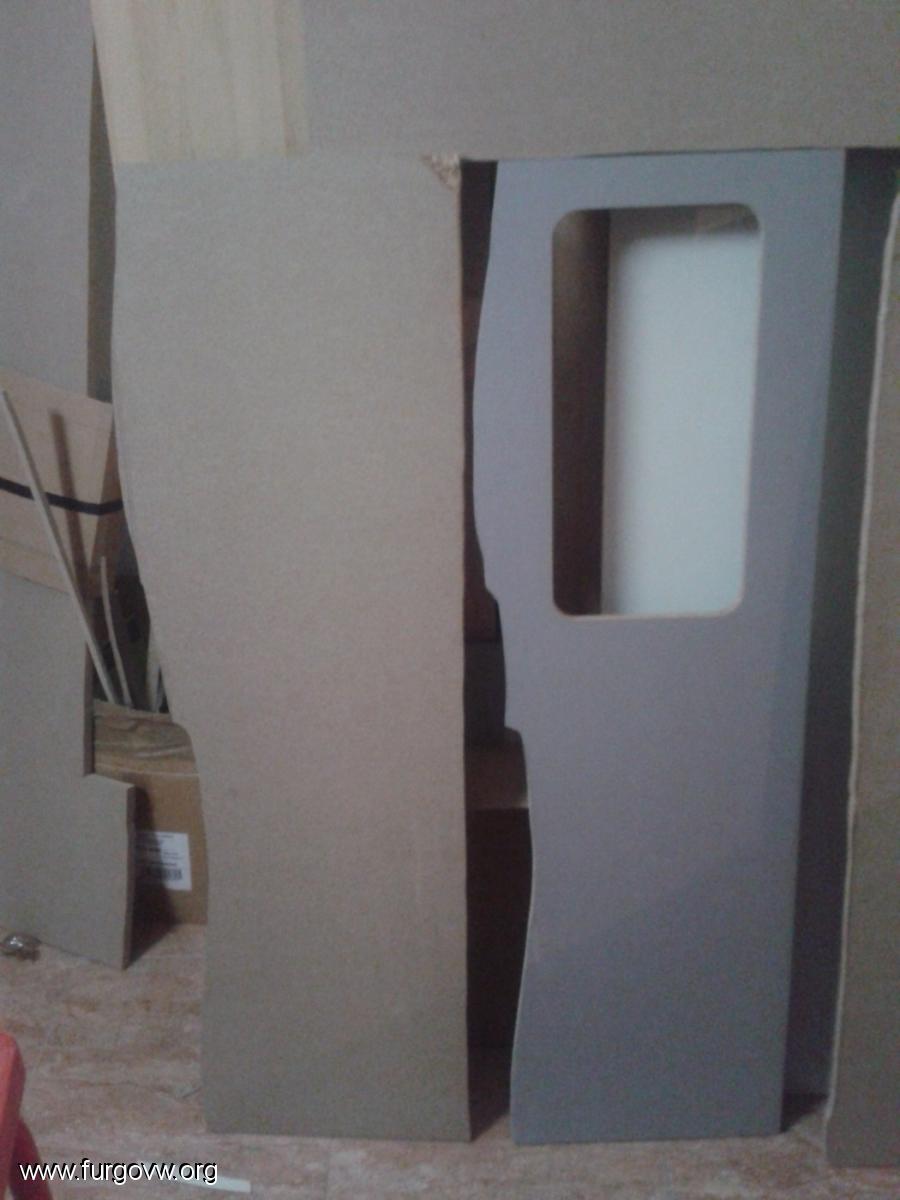

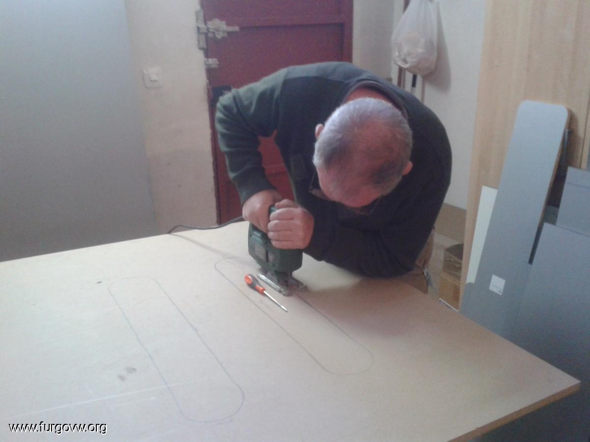

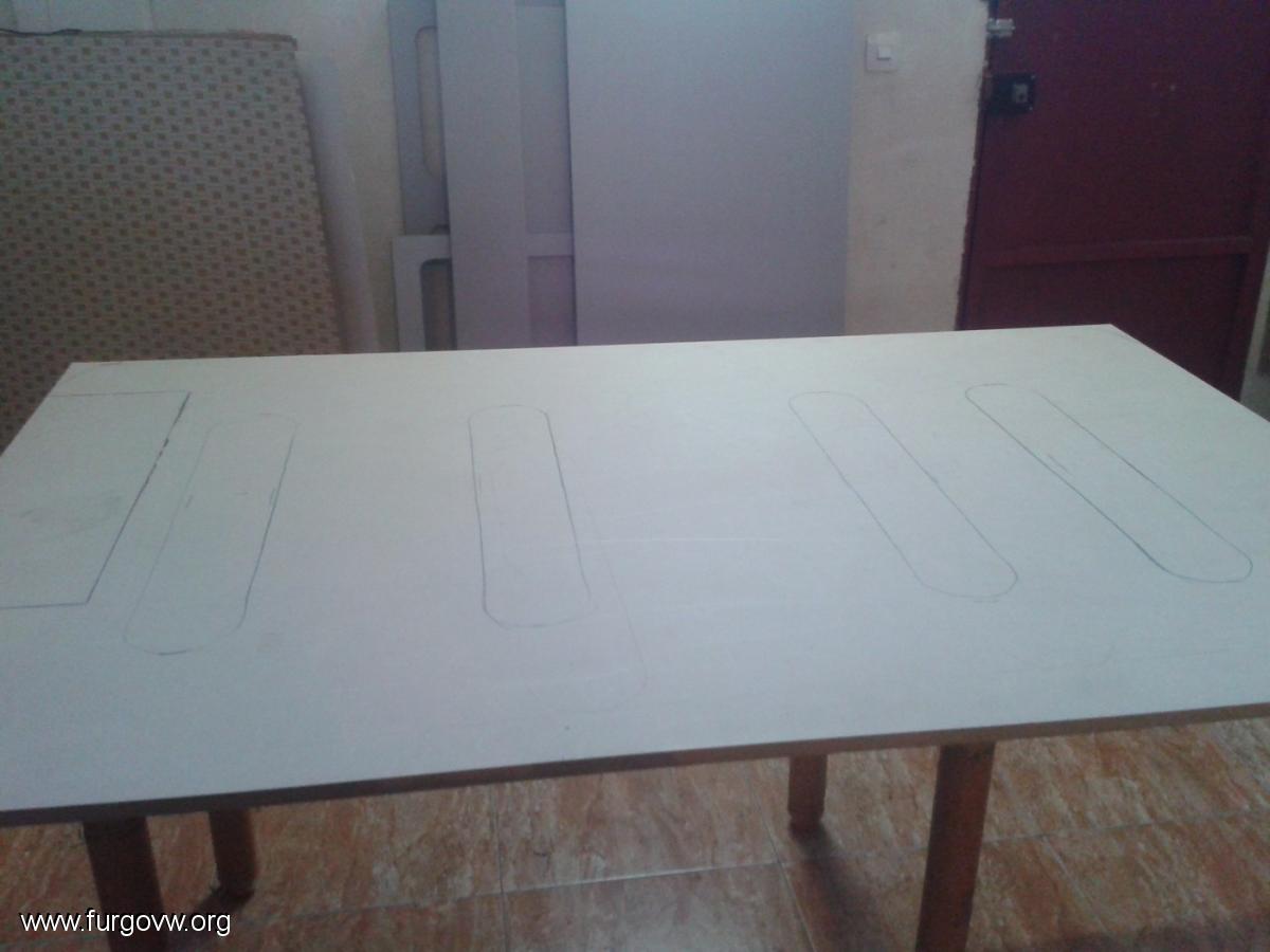

Llevo tiempo sin poder poner avances, la evolución por ahora esta siendo lenta y bastante tediosa, sobre todo con el tema de ajustes de las tablas a las formas de la furgo y los errores que hemos cometido en las medidas de los croquis.
Nos hemos equivocado en medidas como las de la puerta trasera del mueble grande (el marco de la puerta después del rebaje de ajuste, quedaba demasiado estrecho e inestable ). También hemos cometido errores con las plantillas de cartón (tema de que no queda igual de plana,no tiene el grosor , no adapta igual...) y para rematar no estamos usando la maquinaria adecuada(estamos quitando milímetros de grosor con la caladora, con una lima de hierro o con la lijadora y el resultado esta siendo malo).
Como soluciones hemos comprado un tablero de aglomerado para usarlo de plantilla, es mucho mas realista y voy a ver si compro una fresa para la taladradora y así poder hacer mejor esas lijadas de los cantos de milímetros y tambien hacer rebajar los cantos en diagonal
Por ahora en una semana y pico solo hemos podido sacar los laterales del armario,  asi q a este ritmo nos vamos a ir de plazo y ya descartamos tenerla para navidades, asi q..... con la calma
La puerta que hemos tenido que descartar
Y los dos laterales con las plantillas en aglomerado

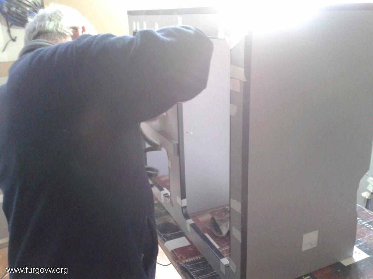

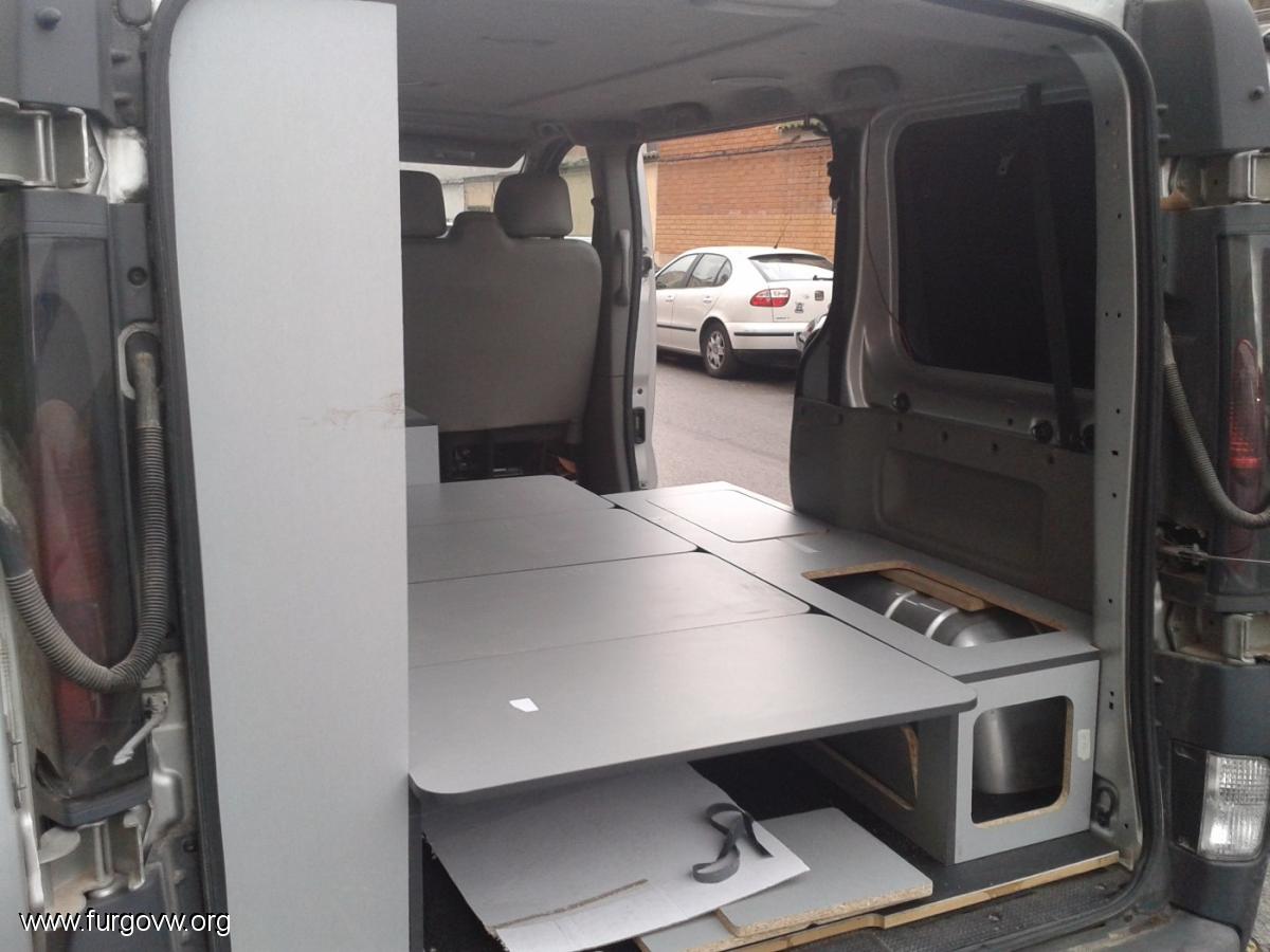

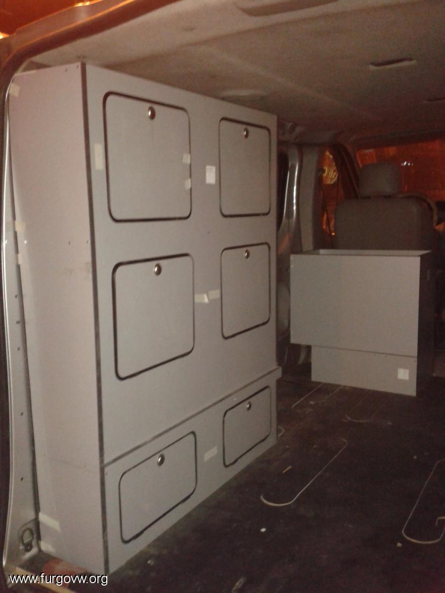

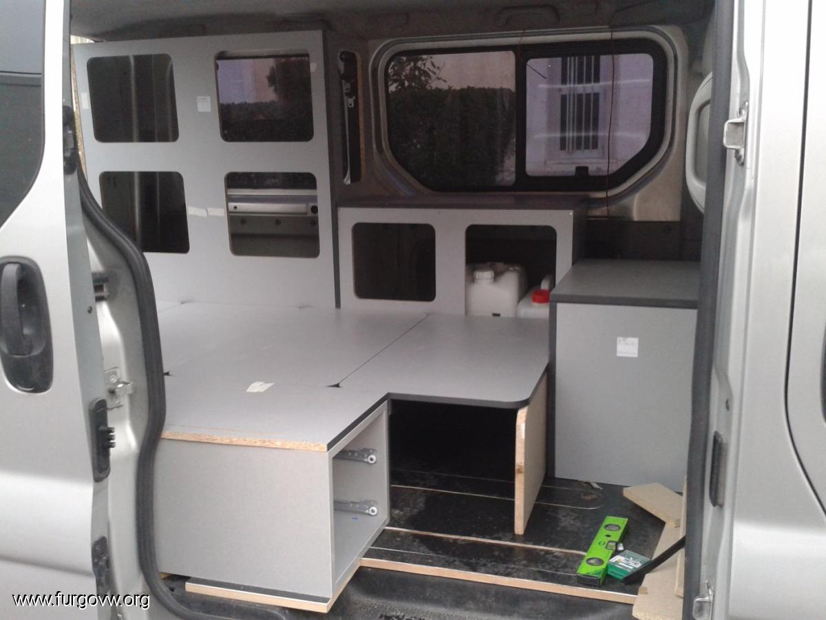

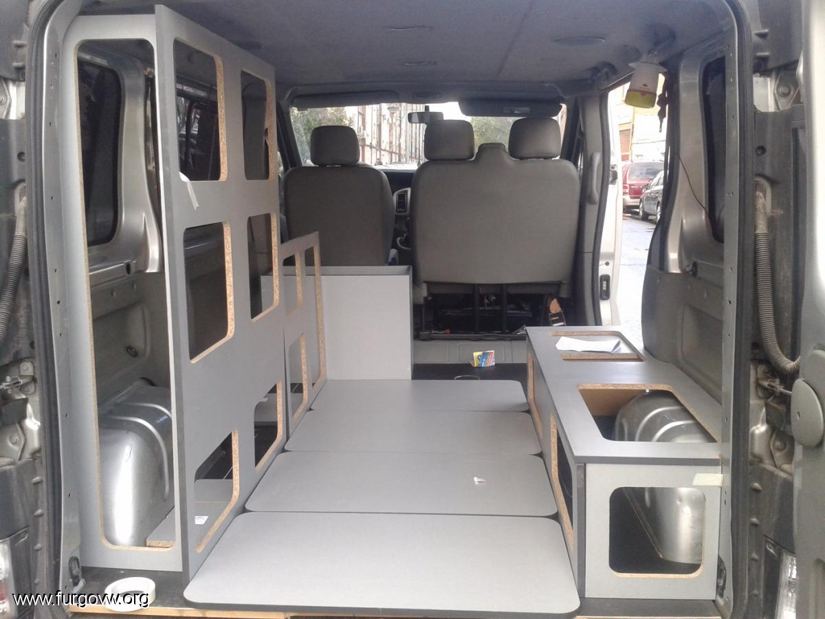

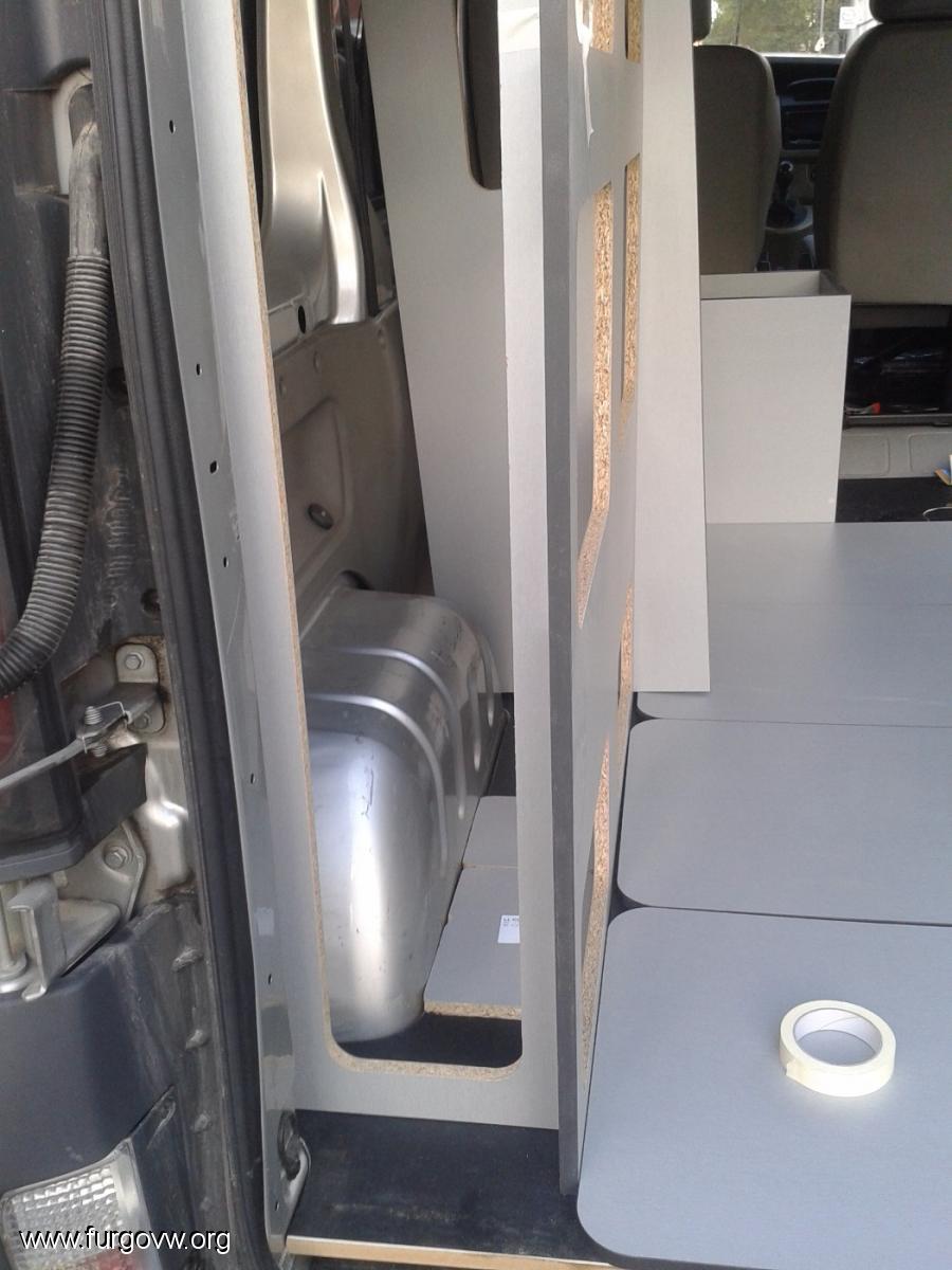

Este fin de semana le hemos dado un buen achuchón.

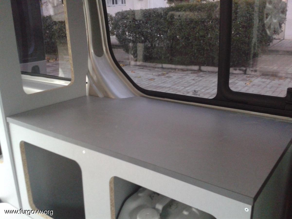

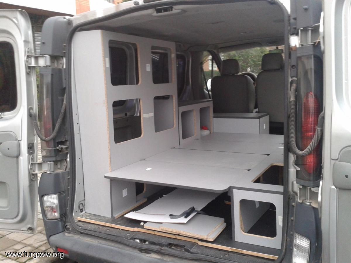

Viendo como sacar la forma de los laterales de la furgo con el lápiz, y haciendo muchas pruebas de milimetro a milimetro, hemos podido montar por fin la estructura del mueble grande y tb el de la cocina. Además hemos montado los listones sobre los que irá el asiento cama, con lo que se va viendo todo con otros ojos.
Gracias a fuliche y la recamperización de su furgo http://www.furgovw.org/index.php?topic=196548.0,hemos cogido ideas para medir los tableros y hemos podido hacer la encimera, no nos ha quedado tan rematada como la suya, pero creemos q tampoco nos ha quedado muy mal.
Así nos ha quedado, a falta de instalarla definitivamente
Aquí os dejo unas fotos de como llevamos todo lo demás
Los siguientes pasos serán:
* Ver donde metemos las dos garrafas de agua, en el mueble que teníamos pensado van muy justas y tendría que poner: o dos de 20L o dejar una de 30L dentro , y otra detrás del mueble de la nevera.
* Segunda batería, no sabemos si debajo del mueble de la nevera o detrás del mueble de la nevera (primero habrá que ver que hacemos con las garrafas de agua).
* Burlete de pvc en U para puertas y cantos visibles que vayan pegados a la carrocería, bisagras y tiradores.
* Bisagras del asiento cama
* Pila para fregar
* Instalar la segunda batería, iluminación, tomas de enchufes, inversor y ducha-grifo
Todavía falta echarle bastantes días, a ver que tal se nos da estos días salteados de fiesta

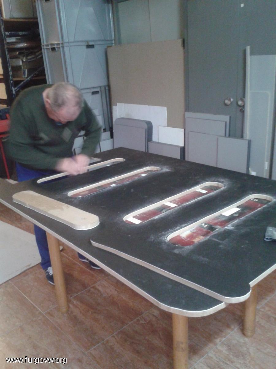

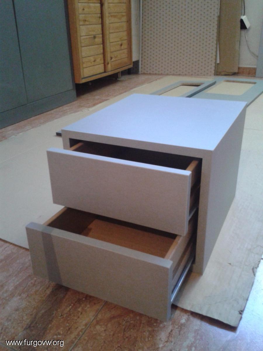

Bueno, pues después de un tiempo , subo unas fotos de los avances que hemos hecho. Ya se empieza a ver el fin en el horizonte y aunque siguen surgiendo problemas, vamos saliendo del paso.

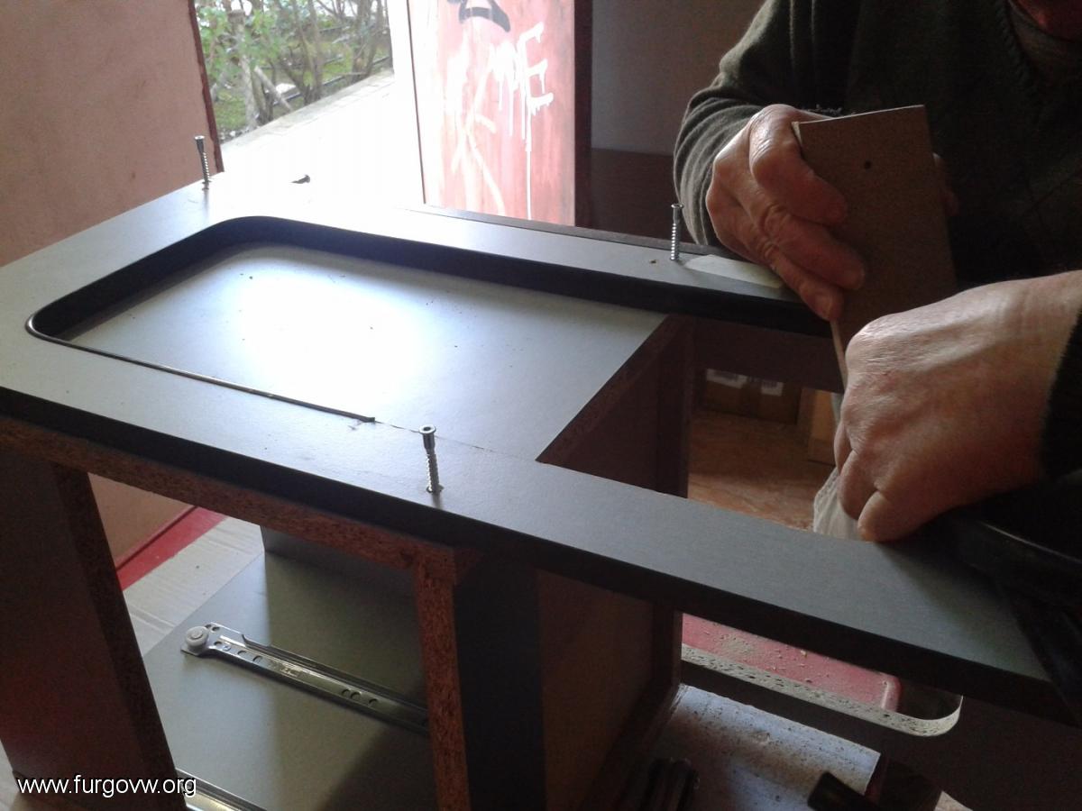

Dejo unas fotos de los cubrecantos que le hemos metido a las puertas y los cantos vivos de los muebles. Casi todos se los ha currado mi padre , que se ha implicado en el proyecto un 1000x1000, y q sino fuese por él esto no iría como tiene q ir.
Y aquí unas fotejos de los muebles que hemos terminado, con sus tiradores y todo el tema puesto
Ahora seguiremos con el mueble de la cocina, que seguimos sin encontrar garrafas que nos entren y terminaremos la cama, q nos queda quitarle 1 cm del lado a los tableros ya que sino no suben hacia arriba con las bisagras de las puertas (Tenemos la duda de si aguantaran bien los tableros al quitarle ese centimetro ya que solo apoyaría en cada listón de soporte 1 cm, lo mismo luego nos toca reforzalos....., pero es q estamos cansados ya de rectificar los muebles por la parte de atrás)
Y poco más, si alguien sabe de algún sitio por Madrid que vendan garrafas de agua estrechicas y me lo dice , me haría un gran favor!!!!.
