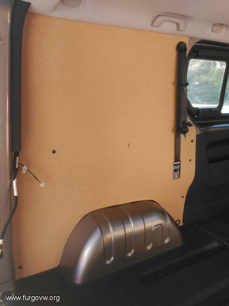

En los laterales desmonto los plásticos y pongo kaiflex pegado a la chapa y lana de roca ( parecido no se como se llama).

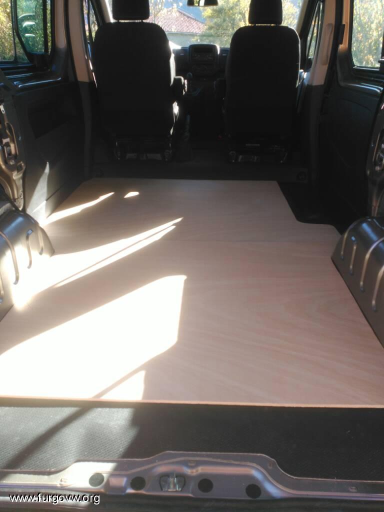

El suelo mantengo el original...
Que ya vale de aislante y encima contrachapado de 10 mm ( leroy Merlín ). Con dos manos de barniz para exteriores con color .
Como no voy a anclar nada cuando desmonte  que es rápido, tengo el suelo original y puedo poner la fila de asientos...
Me venia con 5 plazas y he desmontado la fila de 3.
Enviado desde mi Aquaris E5 mediante Tapatalk

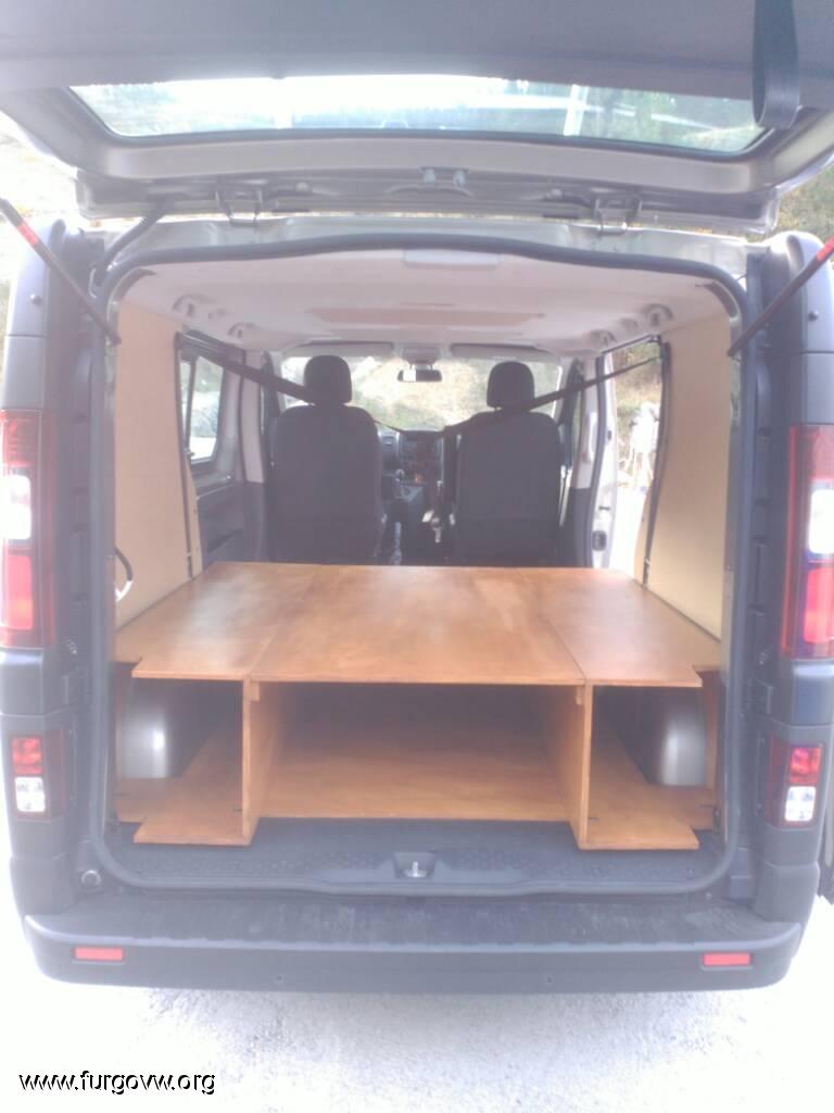

El los laterales al quitar los plásticos se veía muy feo y he puesto MD 3 mm y con grapas compradas en la Renault ( muy caras ). Y he aprovechado los agujeros originales para meterlas , mucho medir y remedir.

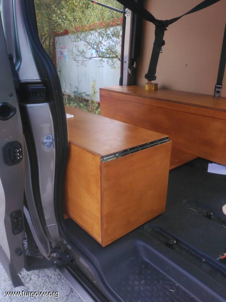

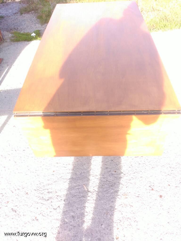

Alexitzel 2016

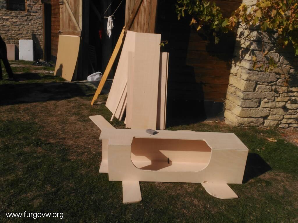

Hago los arcones y cama todo como he visto aquí en el foro.
Contrachapado pino 15 mm .
Con dos manos de barniz para exteriores, igual que el suelo.

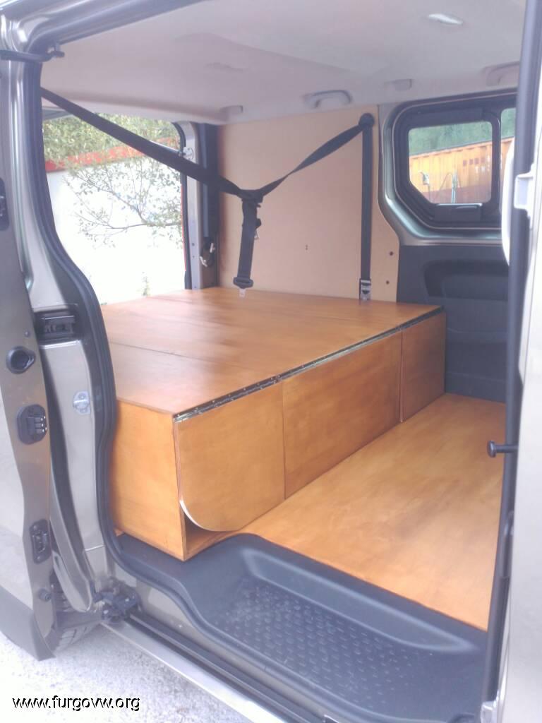

Alexitzel 2016
Tablero de la cama, y lista la base

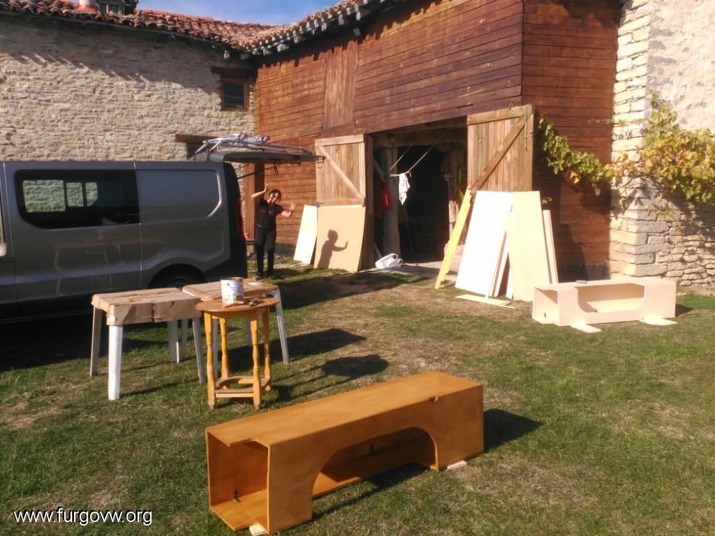

Puertas

madre mía!!!! vaya velocidad ke llevas!!!
solo veo algo ke no me akaba de kuadrar... la lana de roca, si no me equivoco, absorve la humedad, vale ke está detrás del DM... pero kizás podrías haberla metido dentro de bolsas de basura industriales para evitar ke absorva humedad y akabe formando un pekeño universo de hongos.
la verdad ke me servirán mucho tus fotos! muchas gracias!!
a seguir a la karga!! salud!

Alexitzel 2016
Según dice el que me la vendió...
Es el mismo que usan para aislar vehículos.... Así que habrá millones como yo con hongos....jajajaj

Salamera
buenas Alex!
sísí, hay muchas cosas malas o ke nos perjudican, tansólo te hacía la observación de la lana de roca, sin intención de criticar, era por si te servía de ayuda.
nosotros en la combo, debajo del plástico del maletero también va lana de roca (de serie), y se queda bastante humedo, cada X lo saco y lo pongo a secar al sol.
