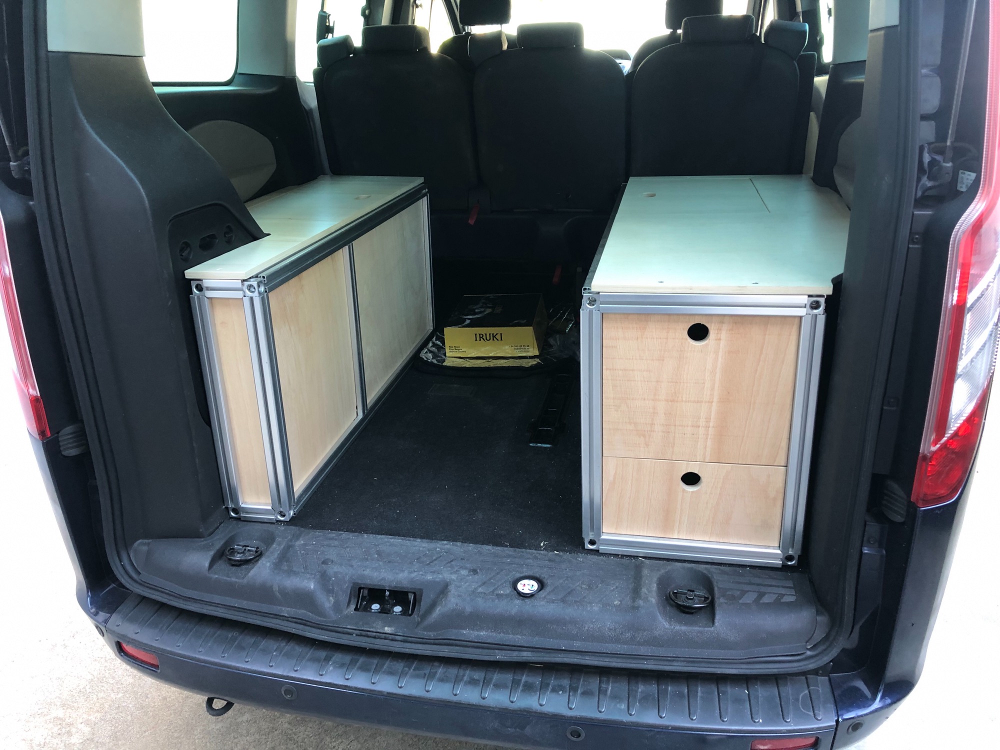

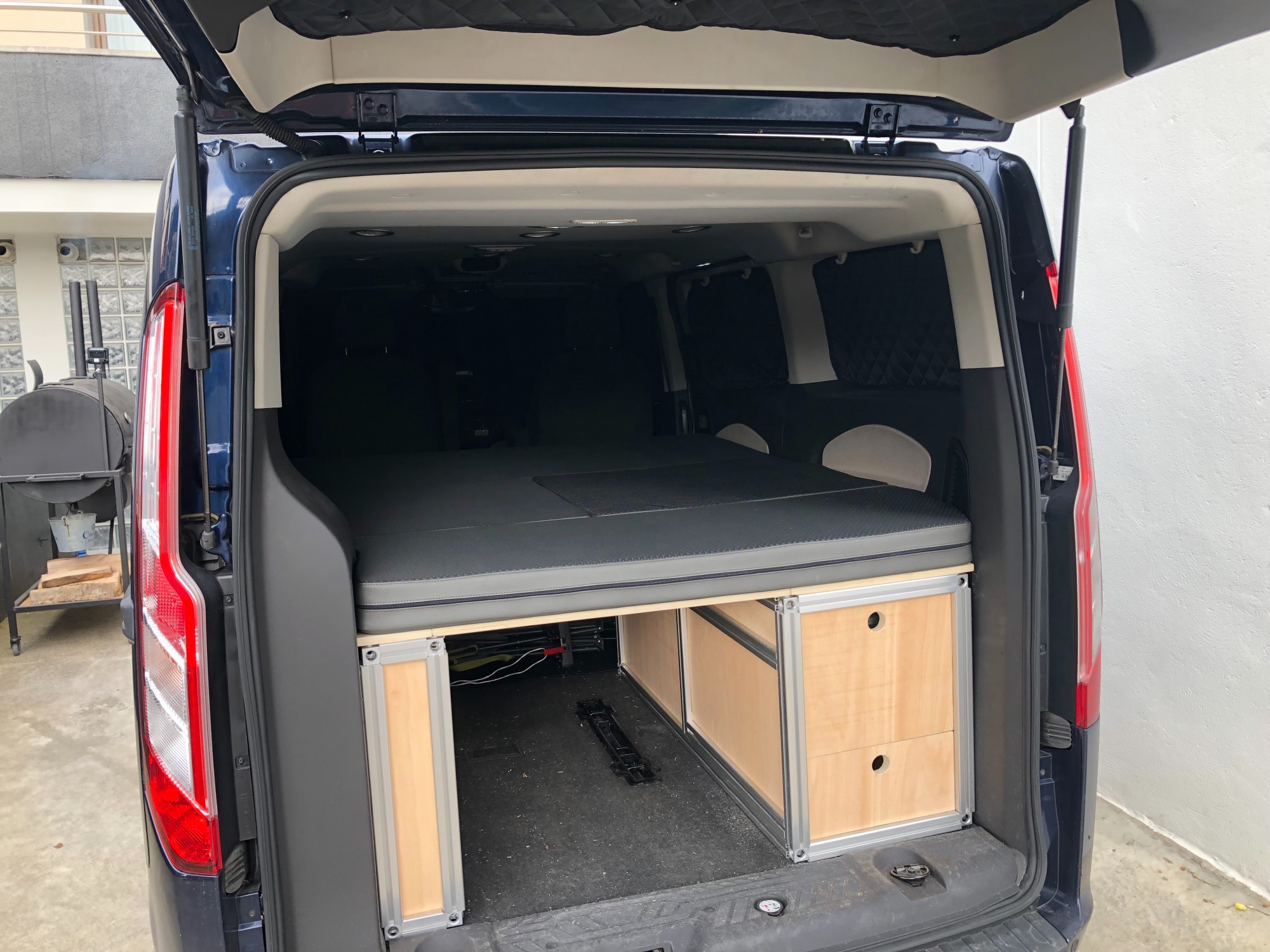

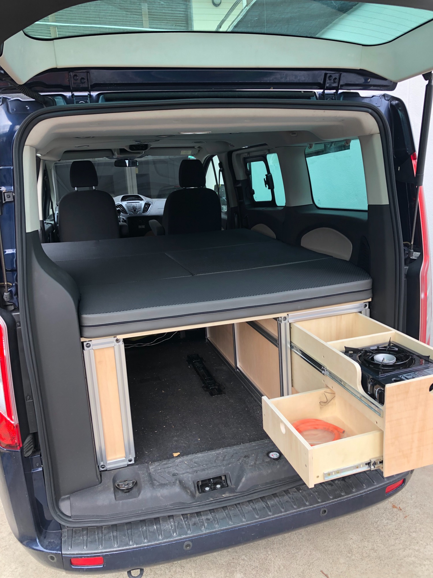

Eso es Karpintxiki
La ranura del aluminio es de 8mm
Y la madera de okume de 7mm.
Con el aluminio de 40x40 es mas que suficiente para darle rigidez.
Y encima le e puesto abedul contrachapado de 15mm. Ligero y muy resistente

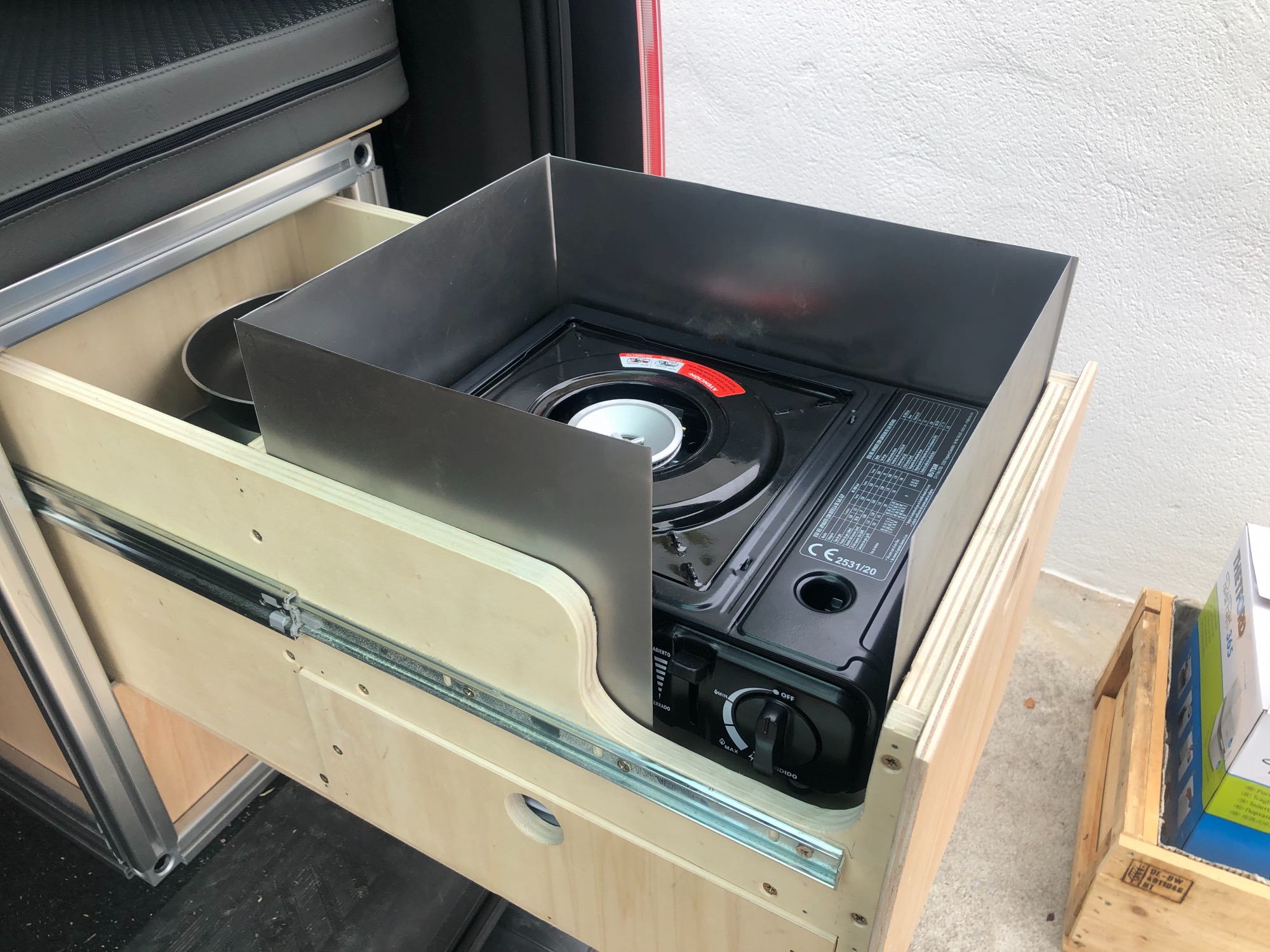

Ahora ya me faltaria hacer los dos cajones. El de arriba para campingas y accesorios de cocina
y abajo una normal para accesorios de furgoneta
Ya estoy sacando medidas para hacerlo

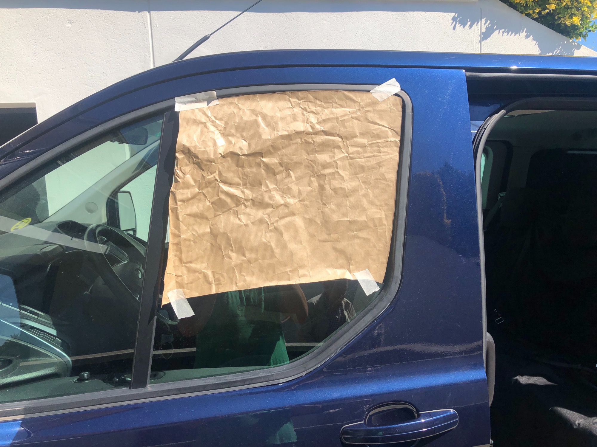

Y las medidas son diferentes ya que compre unos oscuredores de la transit y e tenido que modificarlos un poco.

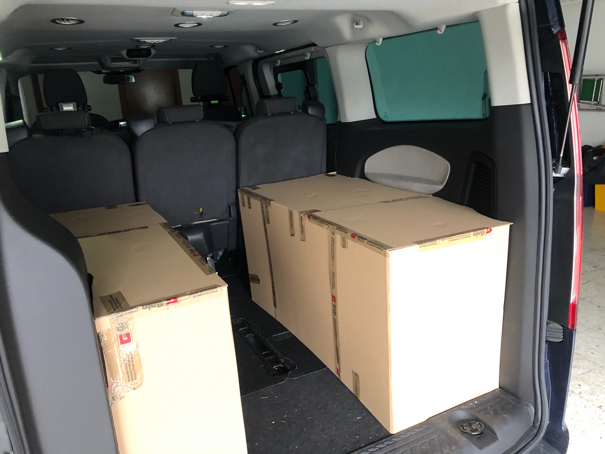

Lo mas fiable es que cojas en un super cartones y que hagas la forma

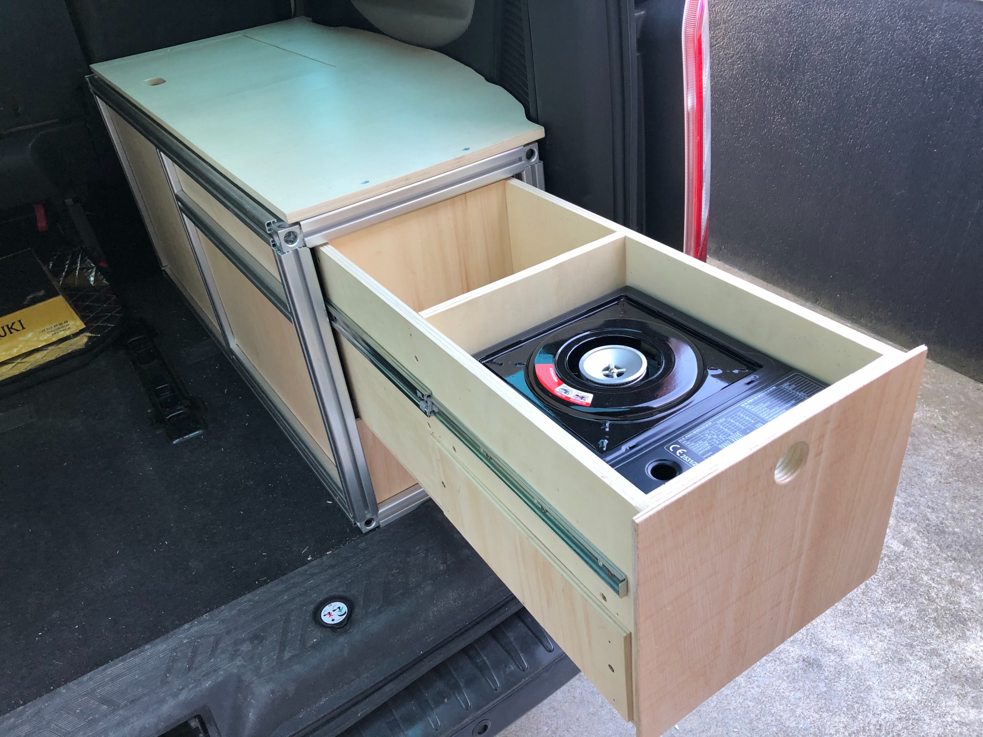

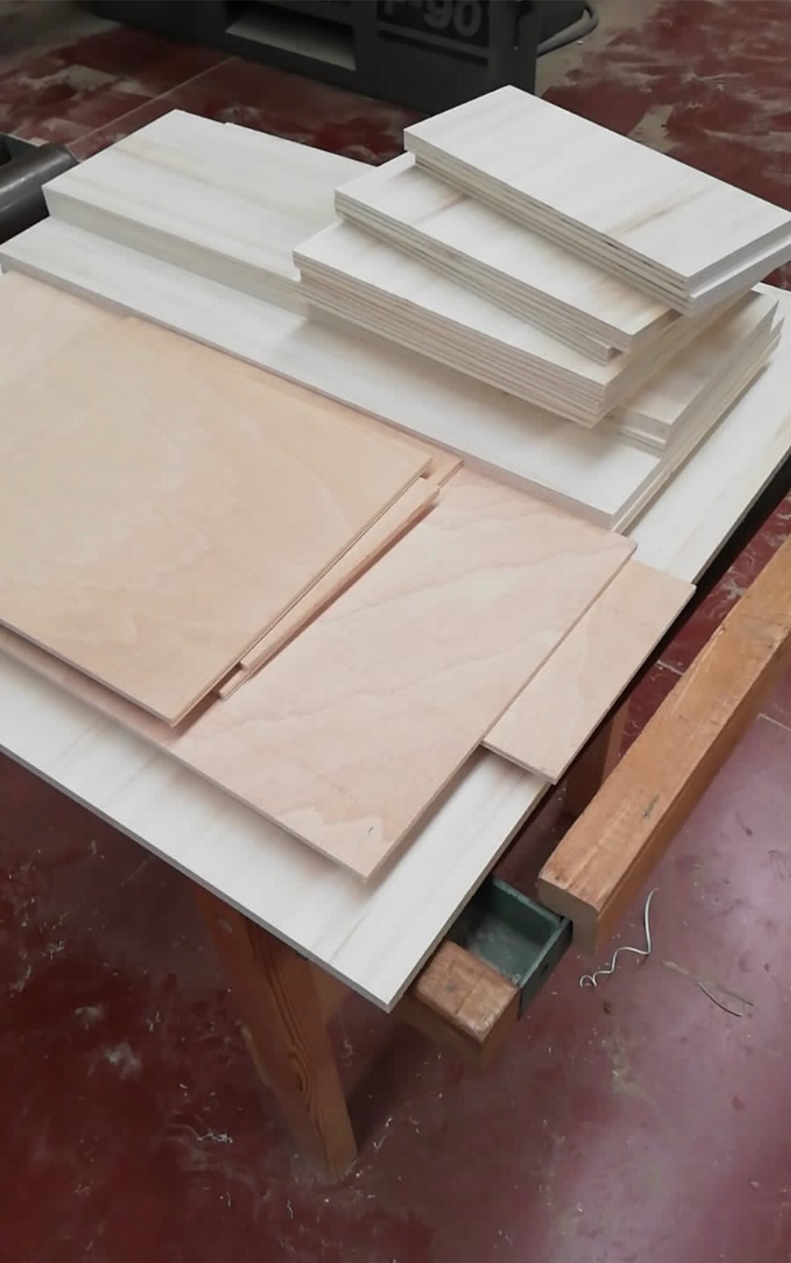

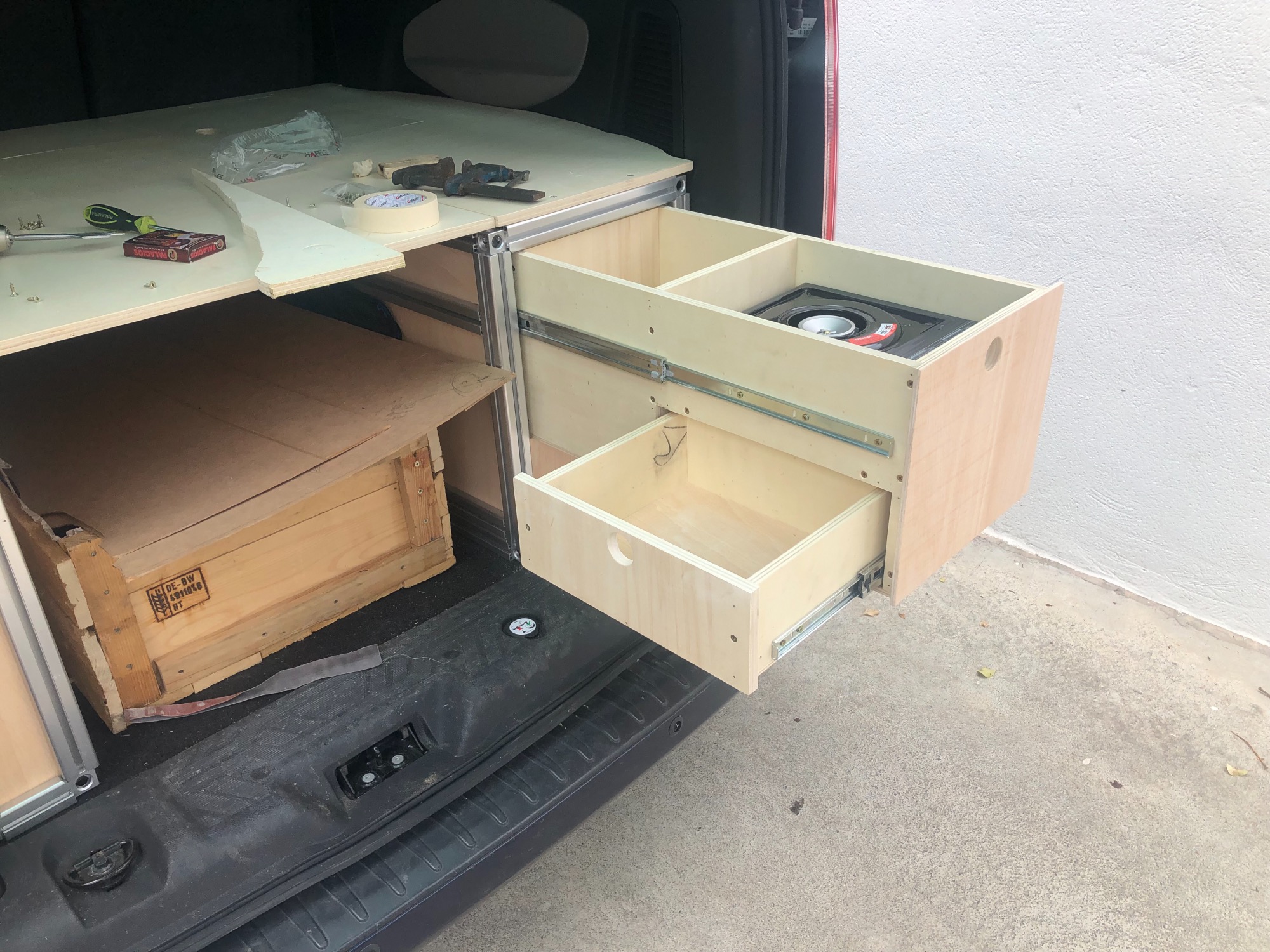

Despues de un tiempo vuelvo a la carga.

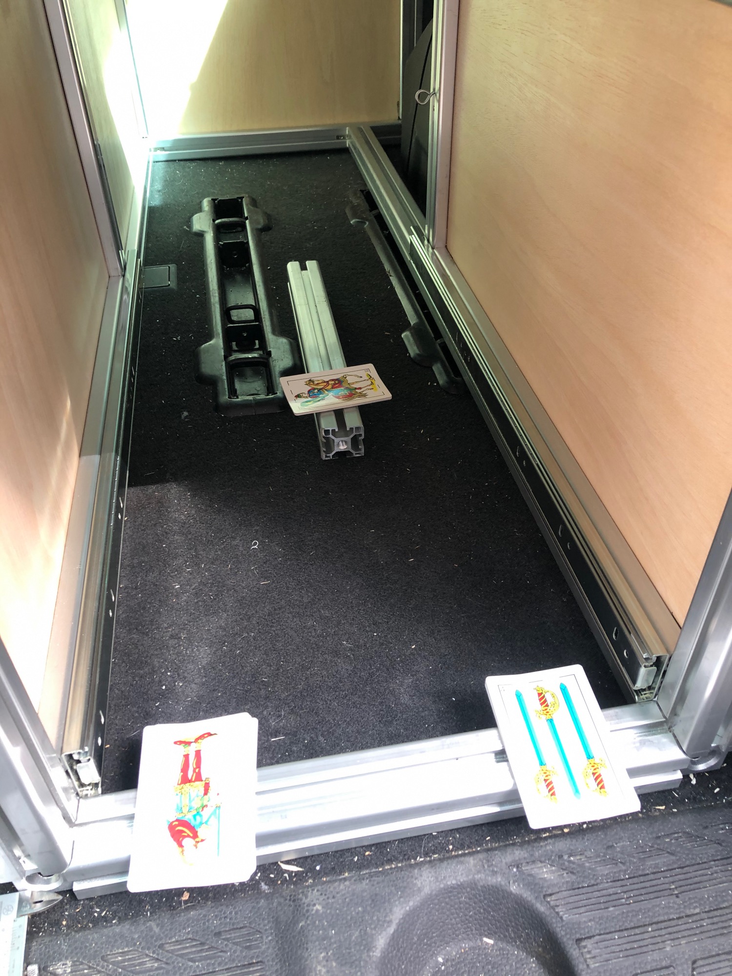

Ya he cortado todas las tablas para hacer los cajones
Pensaba que seria mas laborioso atornillar los cajones a las guias, pero facil tampoco es. Con las cartas le e dado un poco de altura para que los cajones no me rozasen con el aluminio
Y el resultado a sido muy buenos
Y la espuma para hacer la cama ya lo e pedido en una empresa de Irun, que se dedica a ello
Espero que os guste.

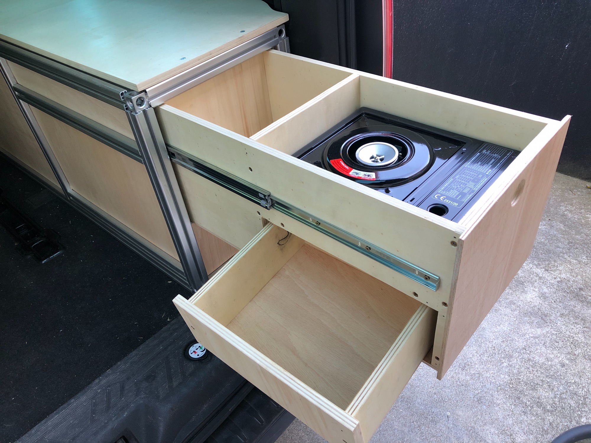

Jon1515

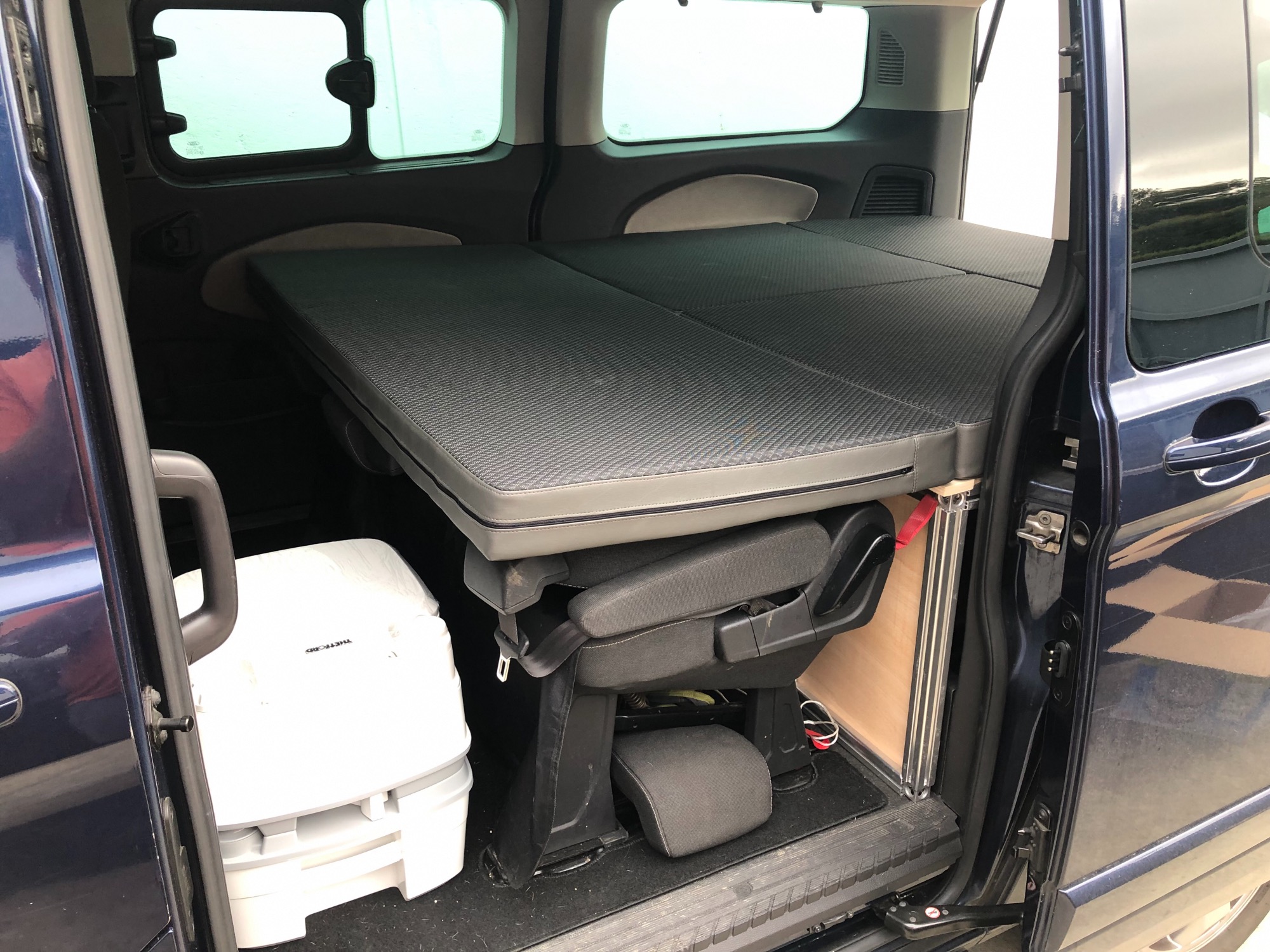

Buenos días a todos!!

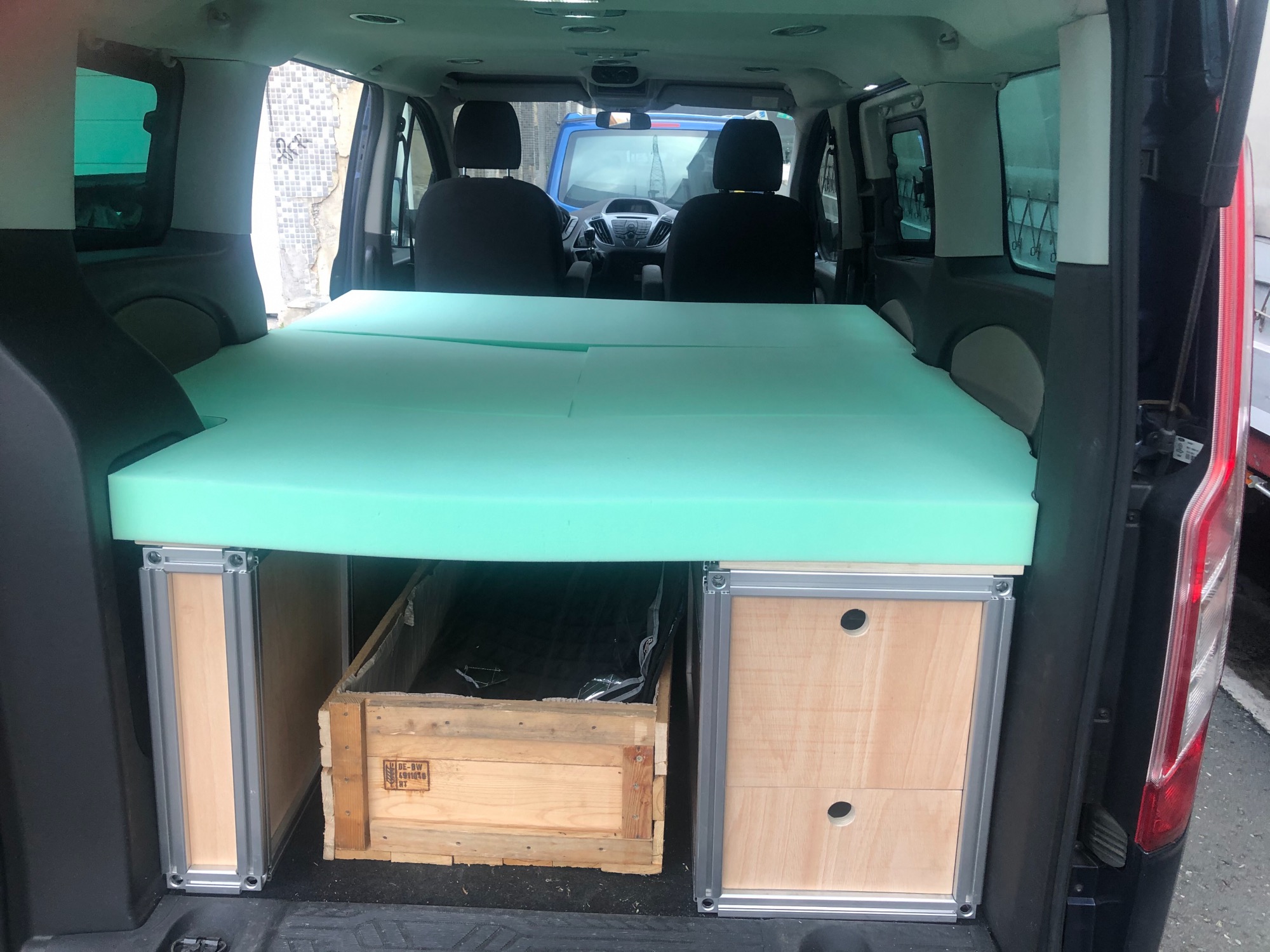

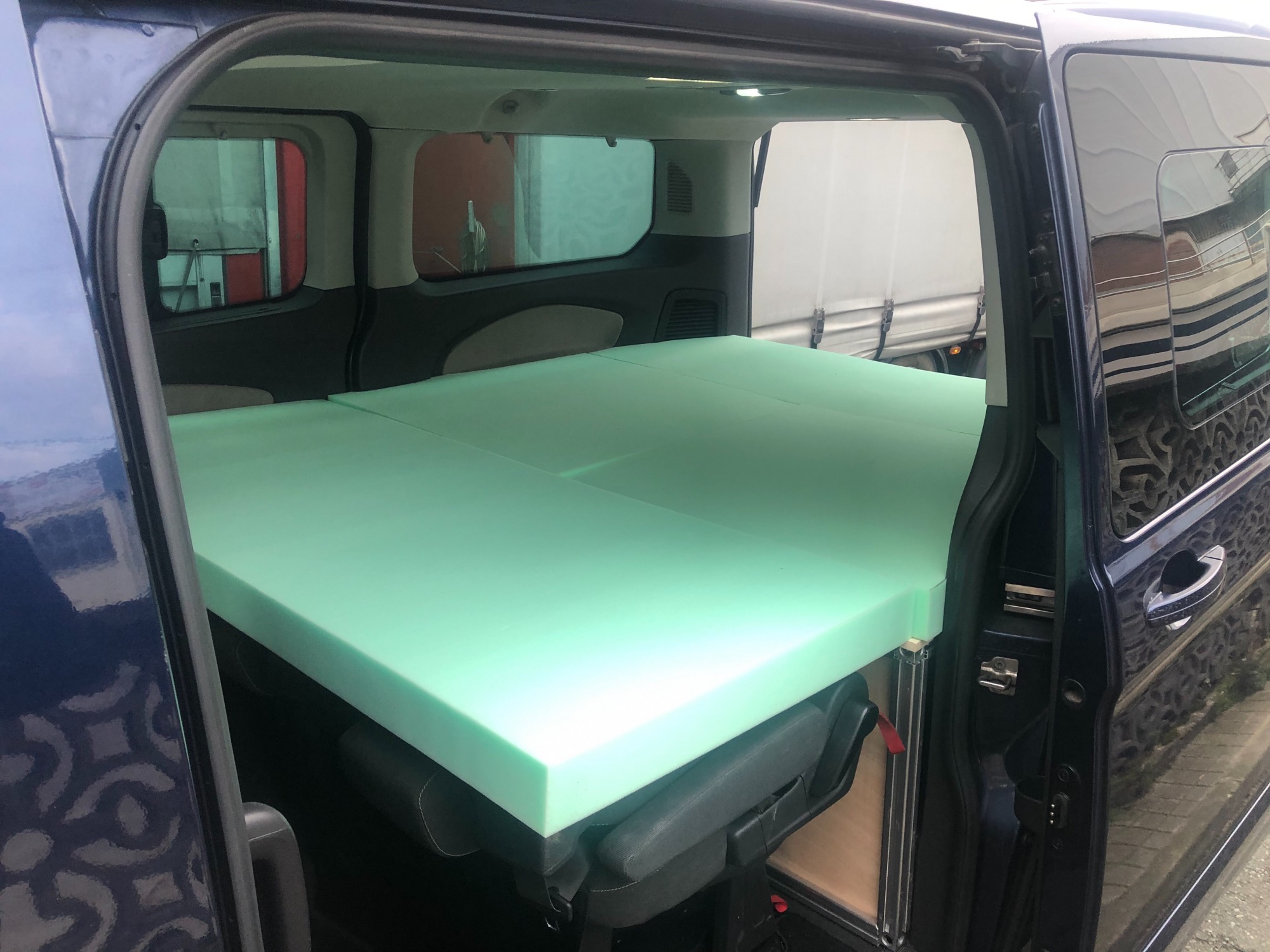

Tras quitarse las restricciones del covid he empezado con las espumas para hacer la cama
Y he terminado ya con los cajones
Espero que os guste

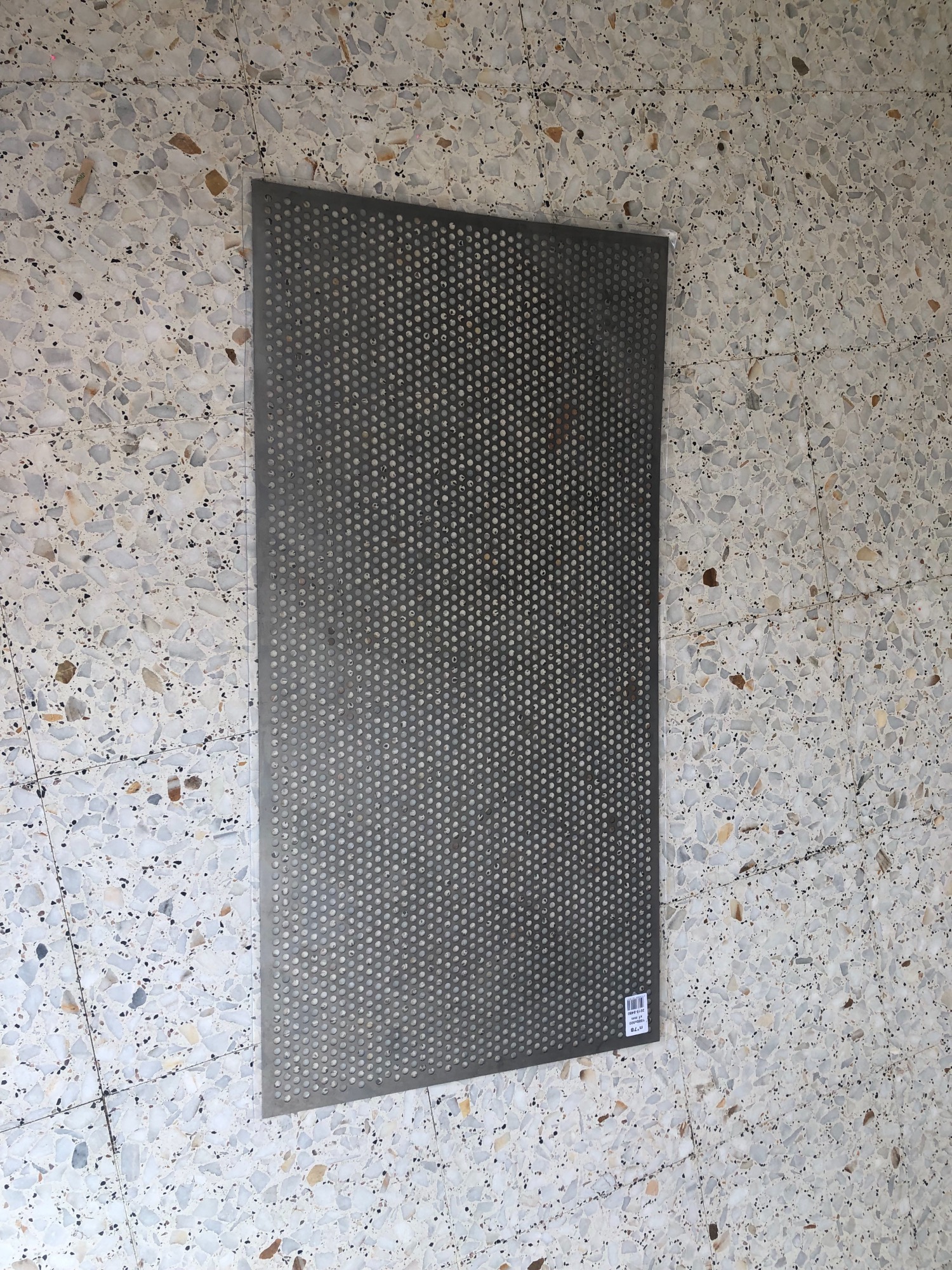

Jon1515
os dejo unas cositas que he ido haciendo.

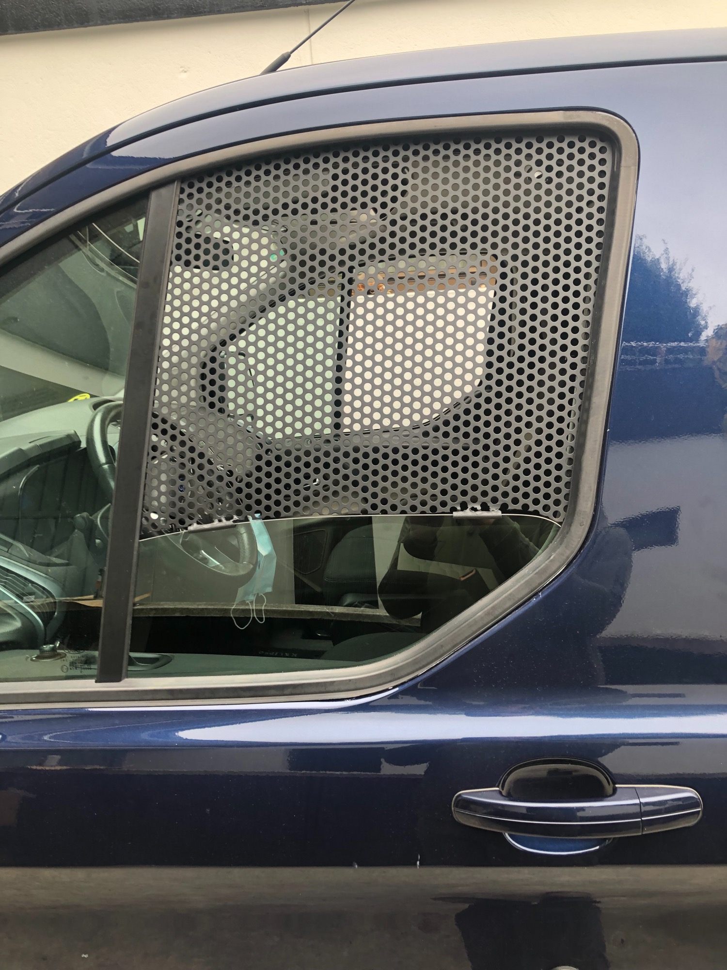

-aireadores para las ventanillas delanteras
- chapa para utilizar como cortavie tos y no se apague la llama.
karpintxiki
La rejilla como la sujetas. Veo que le has soldado una chapa pero casi no se ve. Si podrías poner algún detalle de ello te lo agradezco
Jon1515
Buenas karpintxiki!!
Le he puesto dos cachos de tubo D8 inox.
Los e cortado con la rotaflex y abierto con un destornillador para que apoye en el cristal de la ventana.
Luego pongo fotos
