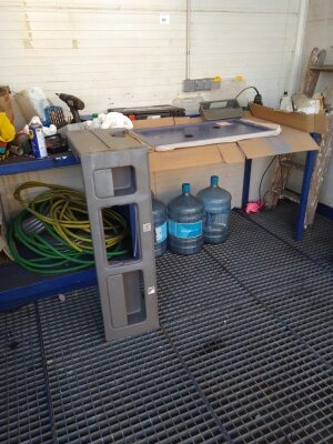

La mesa estaba la pata jodida,también la repare,de paso pinte la guia de metal,con un color que aunque no se parece en nada al original se da un aire

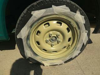

esta es la rueda que peor estaba,las demas solo lijar un poquito aparejar y pintar,volvi a dejar los tapacubos en el color negro original.
Me molaban mas que en el color gris que pinto el hermano de mi compi

Te han quedo perfectas!! Muy chulas las llantas
Y la furgo, juguete para rato tienes ahi. Te ha quedado como salida de concesionario, asi da gusto.

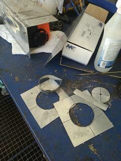

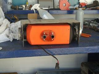

Despues de leer por aqui tome la decision de una china y me puse a ver como la acoplaba.la primera idea era meterla en la caja de la vieja,pero no vi la manera asi que me fabrique una caja,radial y a soldar....
Bueno,despues de los dolores de volver a estar tirado por el suelo,consegui colocarla en su sitio,haciendo coincidir los tubos de impulsion y aspiración.
La caja luego la pinte con pintura anticalorica negra y la tapa atornillada la selle con cinta de butilo.
desde octubre pasado la calefaccion ha funcionado perfectamente,muy bien la verdad.
