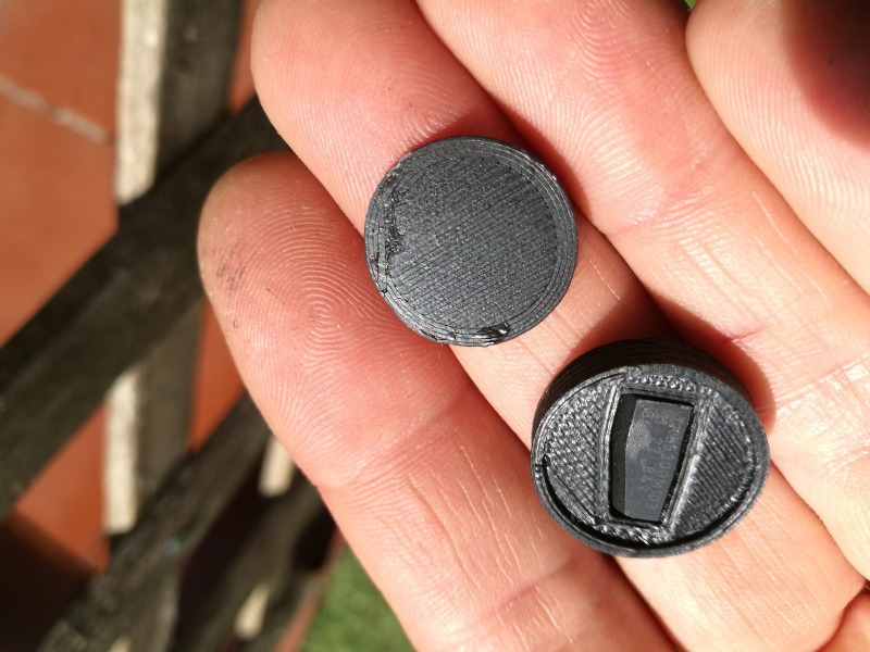

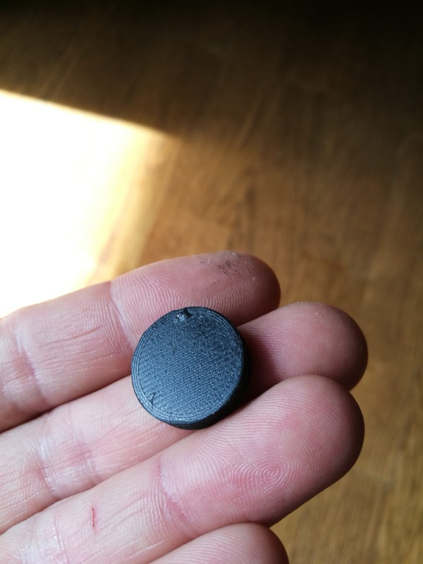

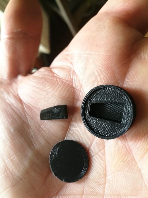

Bueno, de momento he impreso unas piezas de prueba, para encapsular el transponder mientras pienso un sistema que me convenza, situaré la ficha de manera provisional al lado del encendido.
Ha quedado una especie de moneda para el carro de la compra  ;D

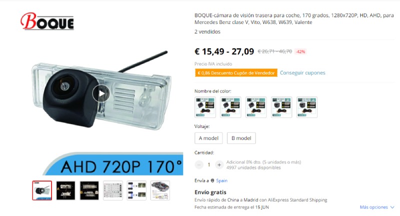

Gracias. Tengo todo eso en mente pero todavía no he sabido seleccionar los componentes
- La cámara de marcha atrás ayer vi esta en Aliexpress
https://es.aliexpress.com/item/1005002679851686.html?srcSns=sns_Copy&spreadType=socialShare&bizType=ProductDetail&social_params=60158476118&aff_fcid=055e29abca9b425bb494d1a755a4de75-1652341344572-06396-_uQ0l29&tt=MG&aff_fsk=_uQ0l29&aff_platform=default&sk=_uQ0l29&aff_trace_key=055e29abca9b425bb494d1a755a4de75-1652341344572-06396-_uQ0l29&shareId=60158476118&businessType=ProductDetail&platform=AE&terminal_id=1d3b3ae7b6a841e5a549ff343968a2ff&afSmartRedirect=y
Parece que va insertada en una luz de matrícula, tengo que comprobar medidas a ver si vale.

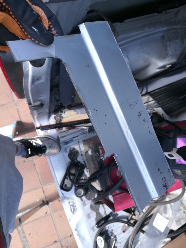

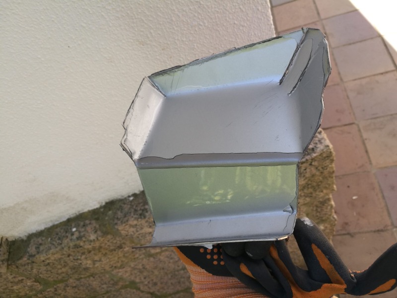

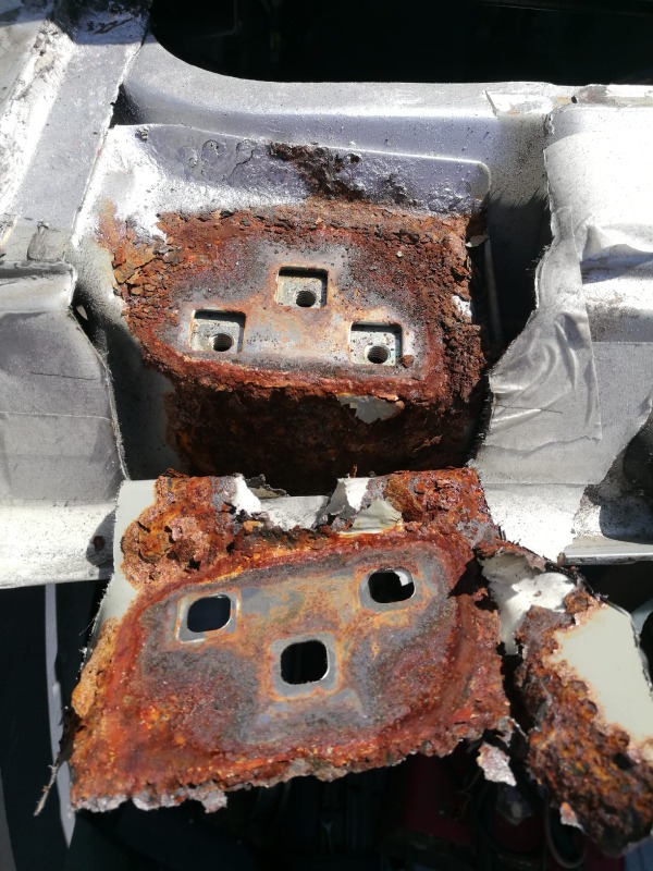

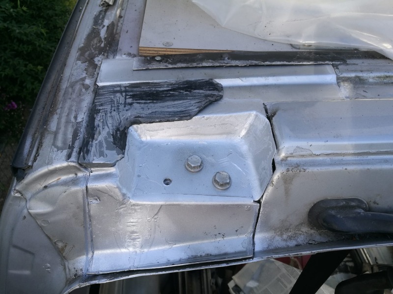

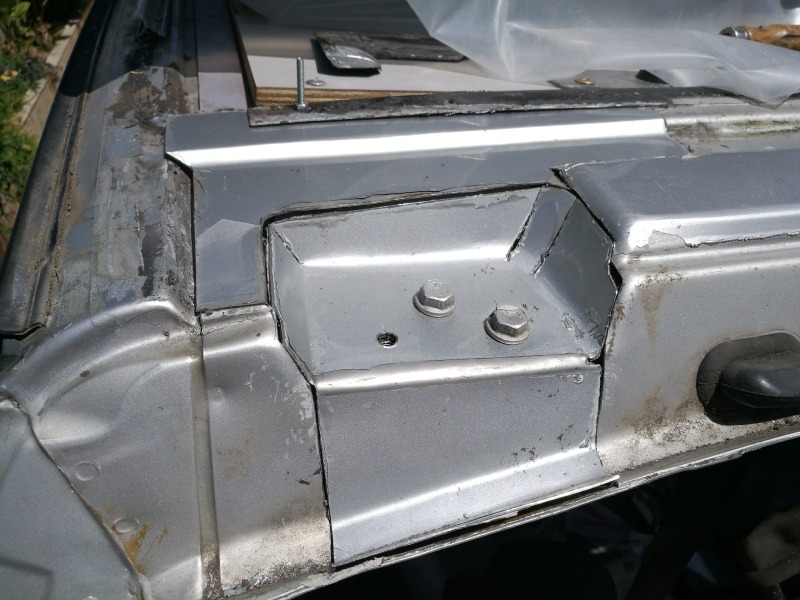

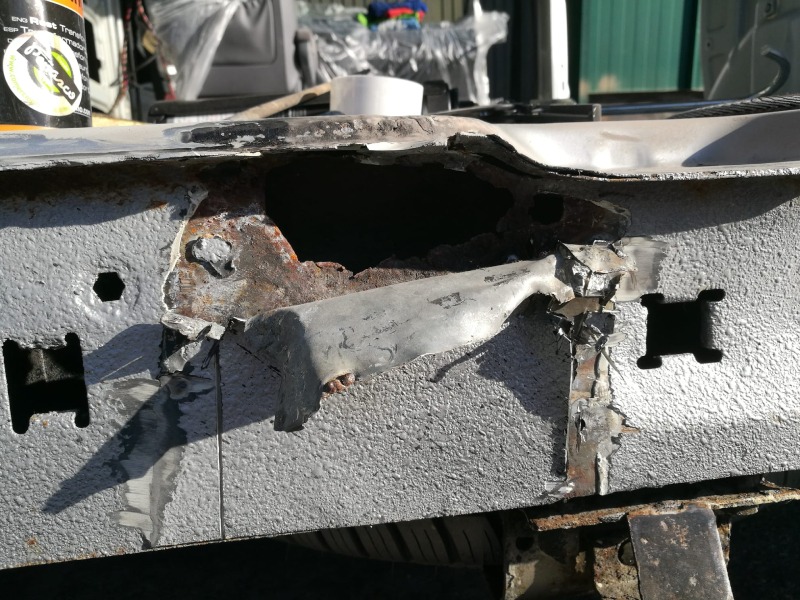

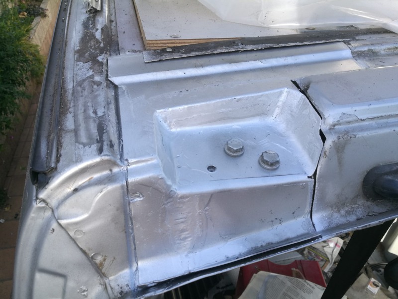

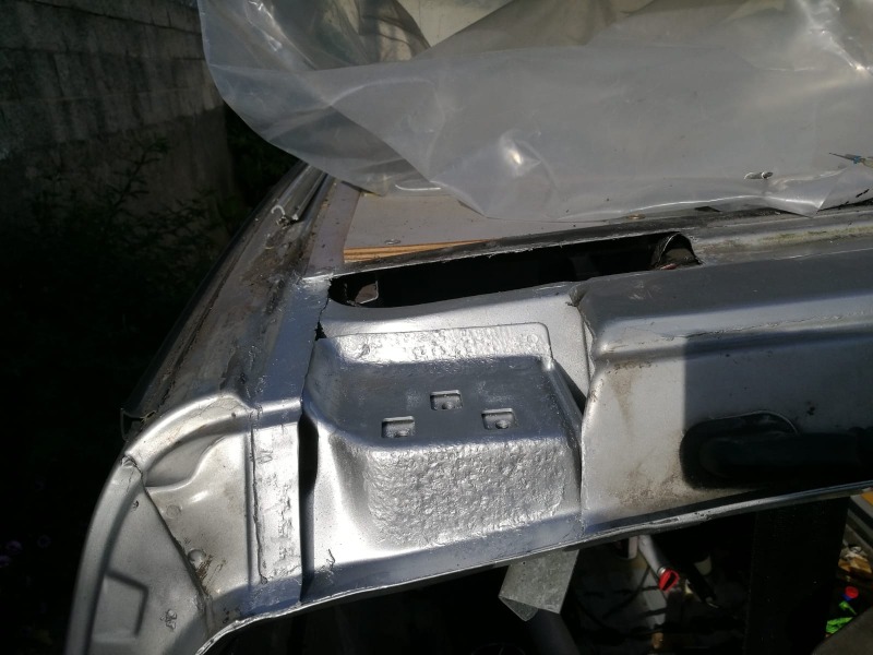

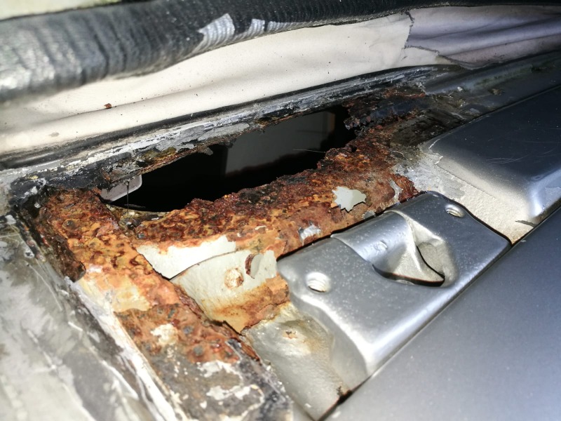

Bueno ayer fue viernes y por fin ataque la zona a la que más miedo le tenía, la zona del portón trasero de las bisagras.
Uno de los lados el oxido lo había desecho completamente con lo cuál no tenía nada que recomponer, simplemente ya no había chapa y me traía loco pensar como hacer esta pieza con todas estas curvas para sanear esto.
Hasta había pensado pedir papas y llevársela a un profesional de la chapa y olvidarme, pero en el fondo me fastidiaba no hacerlo yo mismo.
Así que desmonté el portón trasero que pesa un cojón y medio y solté todo el cableado interior que también es bastante faena y una vez sacado el portón trasero y con cancha para trabajar, pues ahora si que ya no había vuelta atrás.

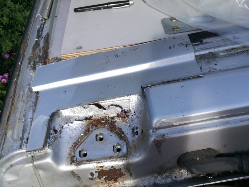

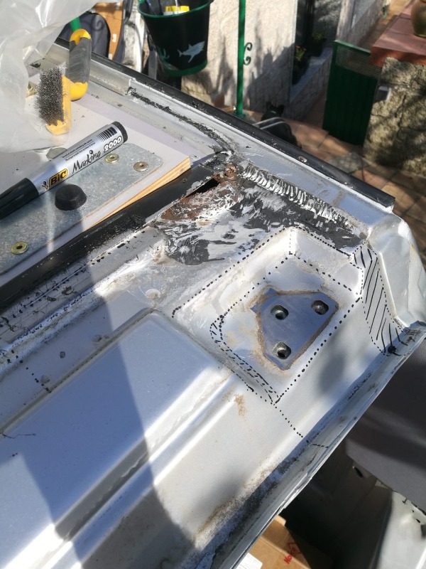

Lo primero que hice fue dibujar en el lado que todavía existía la zona que debía de fabricar pero en simetría luego pegué cinta de carrocero sobre este área y volví a dibujar la pieza, despegué la cinta y la pegué sobre la puerta con óxido y corté la primera pieza (quería hacer las menos posibles)y la plegué con la ayuda de unos tacos de madera.
Ya tenía la primera pieza
Eliminé el resto de chapa que estaba en mal estado y por supuesto más oxido. Convertidor, Spray de zinc...
Después de una cervecita fría para buscar la inspiración me lancé a por la segunda
Ni en mis mejores expectativas me imaginaba que me saliese a la primera...
Y aquí posicionado antes de soldar
(igual ve esto un chapista profesional y se ríe de mí, pero la verdad que estoy super contento con las nuevas piezas aunque me haya llevado todo un día hacerla)
Después la soldé lo mejor que pude y repasé y así quedó al final del día, ahora me toca pensar como fijarla bien y ver si compro un poco de pintura y barniz del color de la furgo para pintar esta zona antes de montar el portón de nuevo, igual un kit de esos en spray... no sé, tengo que darle una vuelta a ver.
La pieza no es exacta a la original, la continué en recto hasta el vierteaguas para evitar los recovecos que tiene de origen el techo de la vito donde van las guias del techo, así queda mejor sellado. Luego le montaré la pieza plástica que hace que el techo selle cuando está recogido por encima para que apenas se note diferencia con una de serie.
Quedará así más o menos.

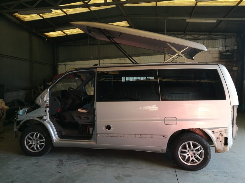

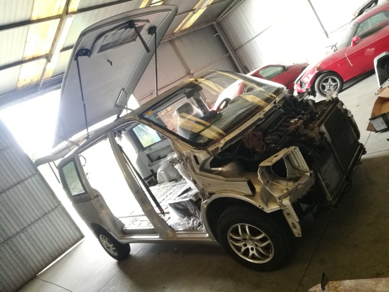

Bueno, después de algunos días sin actualizar, finalmente me he liado la manta a la cabeza y he decidido pintar la furgo, no creo que vaya a haber mejor momento que ahora que está toda desmontada, así que le he dicho al chapista de mi barrio si podía echarle un ojo y me dijo que me fuera para su taller con ella y que trabajase allí a cubierto hasta donde pudiera y luego el me la pinta, así que ya tengo techo bajo el que trabajar, a ver si así puedo terminarla pronto...
Así que a las 18:00 de esta tarde allí estaba
Y a las 20:00 ya estaba el lío montado  ;D

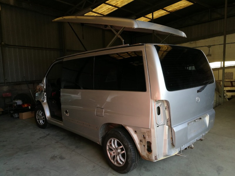

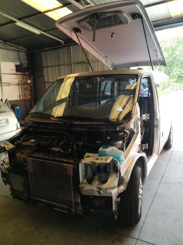

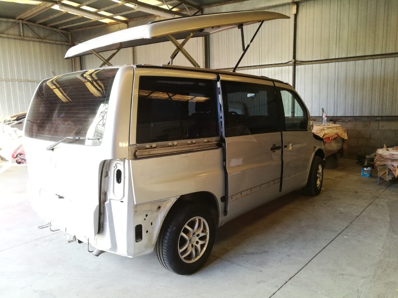

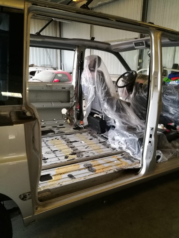

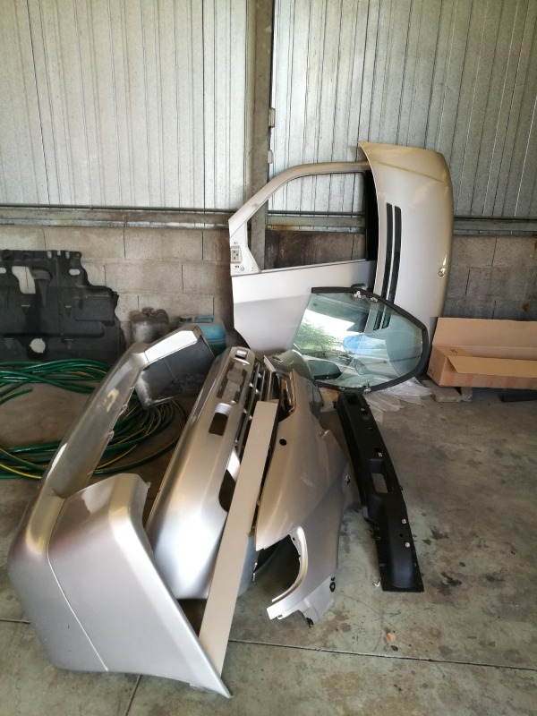

Bueno, pues creo que ya la he desmontado todo lo posible, me falta el portón trasero pero necesitaré ayuda, yo solo imposible y la luna delantera y dos traseras que están pegadas y paso de liarme a despegarlas.

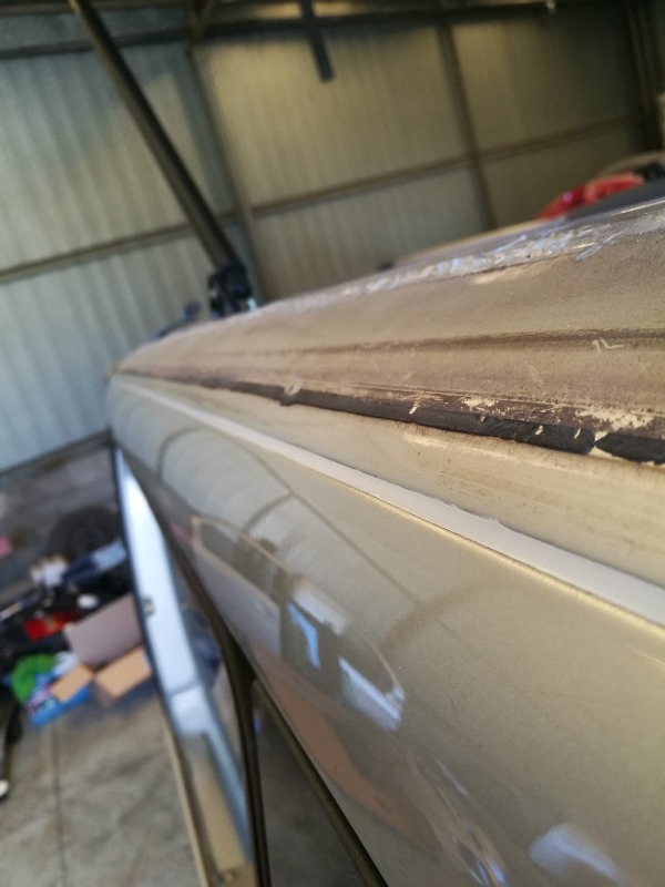

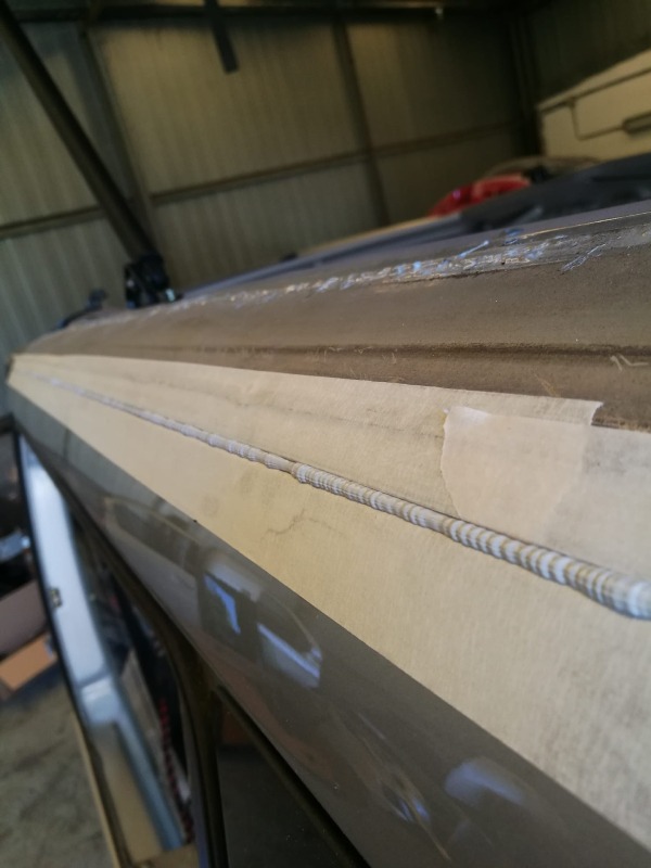

Saqué todas las guias del techo y le retiré la masilla de los paneles del lado del conductor porque estaba cuarteada y estaba metiendo ya agua como el otro lado, mañana le meteré un cordón nuevo.
Y luego ya terminar el suelo de sacarle los pequeños óxidos y empezar a preparar las piezas a ver si me la pintan rápido antes de que me olvide donde va cada cosa  .loco2

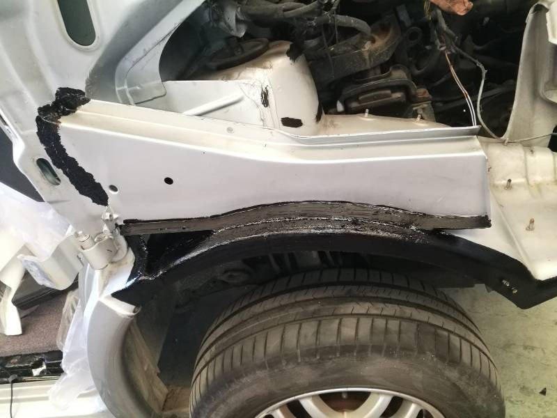

Vamos con los pequeños avances de estos días, el tiempo pasa y la furgo la sigo viendo casi igual, madre mía no sé si la daré estrenado este verano...

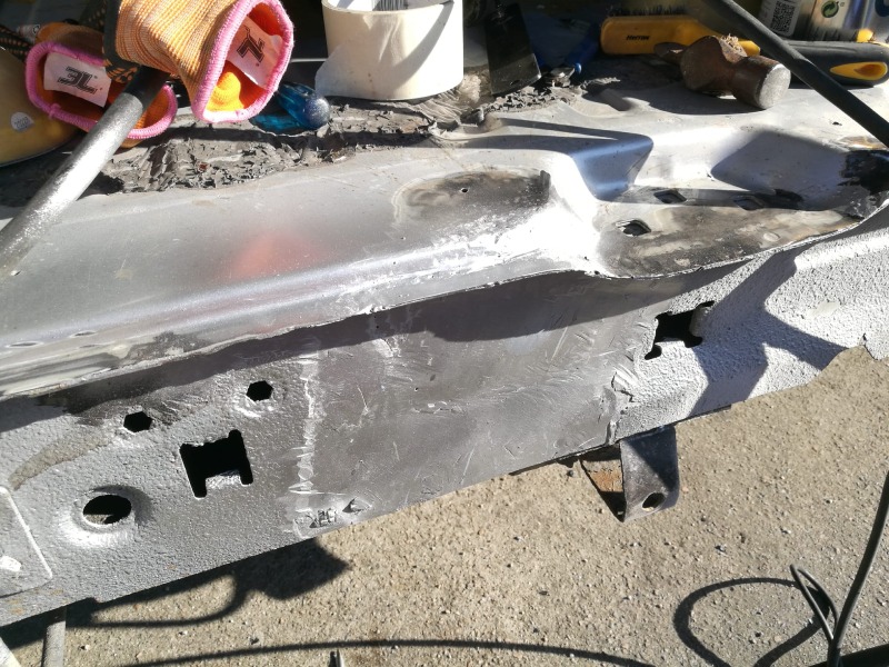

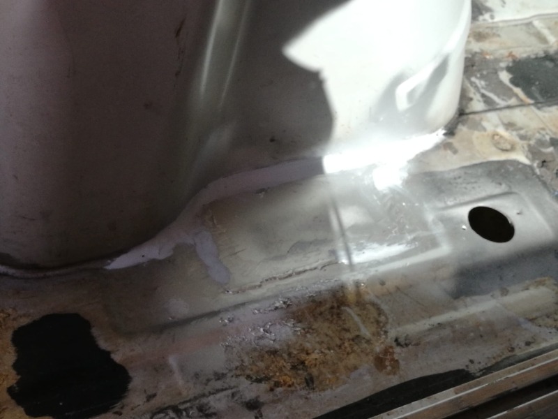

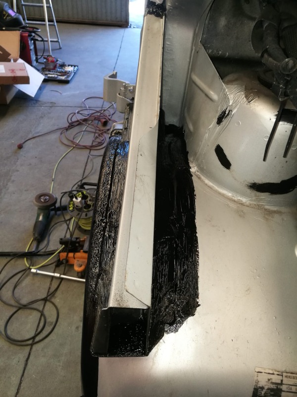

 He retirado el sellador antiguo reseco del lado conductor y lo he sellado de nuevo para que no entre más agua por ahí.

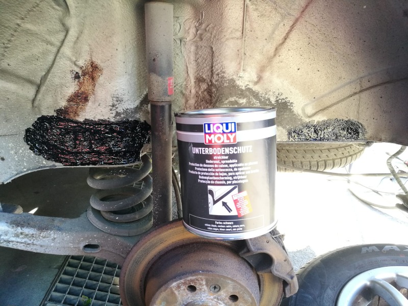

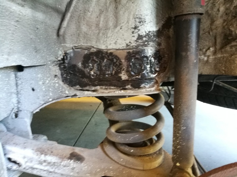

En la parte trasera había otra chapucilla, un agujerito al que le habían soldado una pletina por encima y metido antigravilla, no es algo que se vea, pero me daba rabia dejarlo así y retiré la chapa esa y le corté una pletina a medida y la soldé en el sitio.

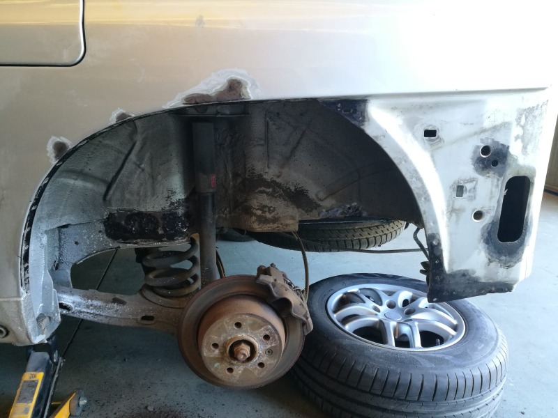

En el pase de rueda también cambié un trozo de suelo

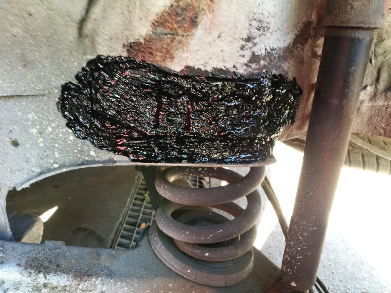

Desmonté la rueda trasera porque me imaginaba que el agua que se filtraba desde dentro tenía que salir por algún lado y levanté unas zonas de antigravilla y ahí estaba, así que lija, convertidor, pintura antioxidante y mi nuevo mejor amigo, un bote de antigravilla de brocha para volver a dejar la zona protegida.

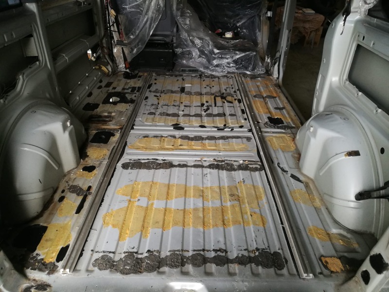

Las puntas que había saneado hace algún tiempo también le dí algo de antigravilla de brocha

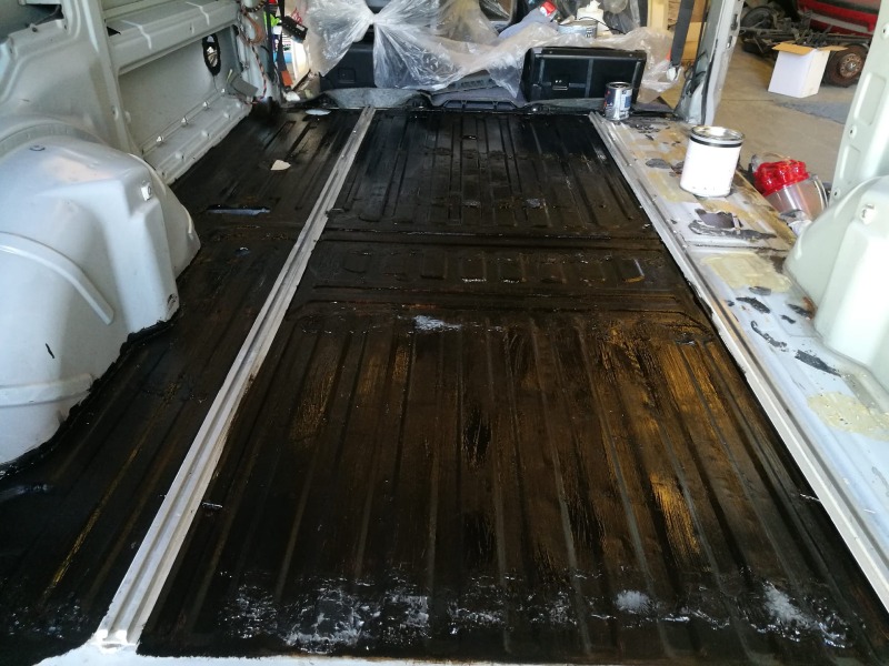

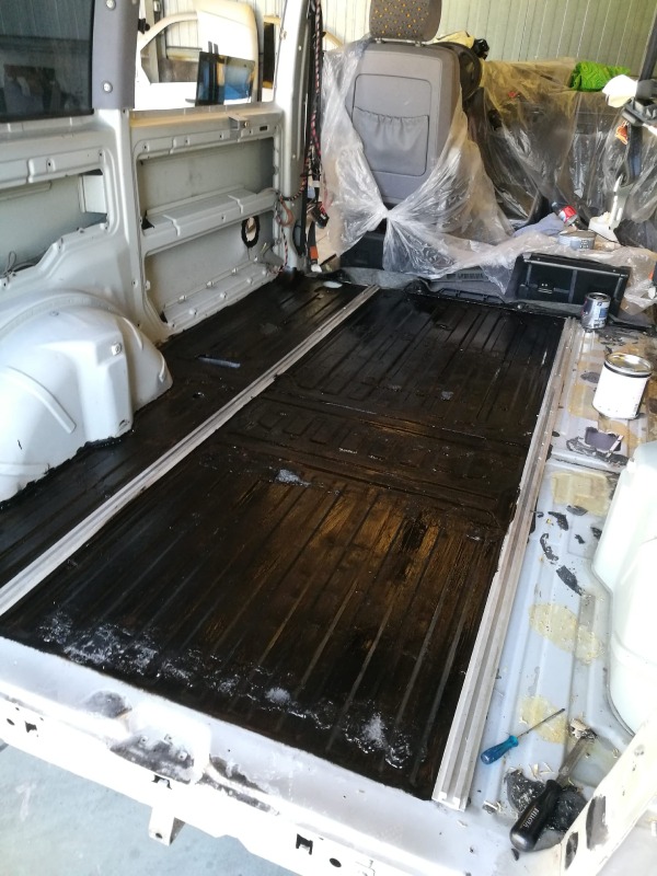

Y luego le di una mano de antigravilla de brocha a todo el piso interior después de haber lijado y saneado todos los pequeños puntitos de oxido que fui encontrando.
Lo bueno es que creo que esta semana terminaré la parte interior y a ver si con un poco de suerte la exterior y así pronto puedo meterme a preparar puertas, aletas y todas las piezas que tengo desmontadas.
