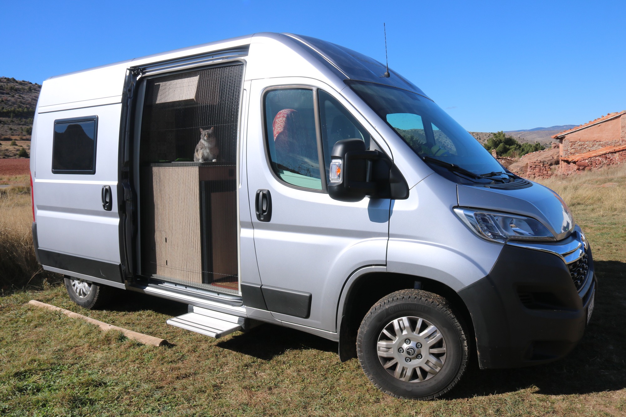

En mi Cleverly venía ya instalada, y recuerdo perfectamente que me dijeron que fuera cuidadosa con ella y que siempre la abriera o cerrara desde la parte de abajo y no bruscamente. Y la verdad que haciéndolo así funciona mejor.
La red es un poco endeble y hay que tener cuidado de que no se doble. Y si tienes una mascota dentro, que no se entere de que puede pasar por debajo, jajajaja, porque se te va a escapar.
Por lo demás, cumple su función aireadora y antibichospequeñosvoladores perfectamente.
