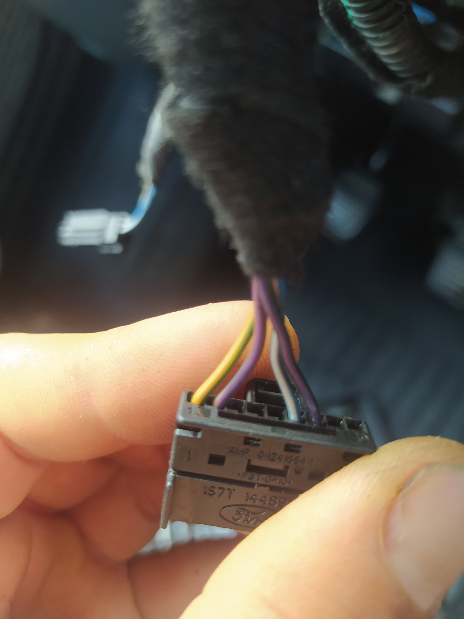

El conector debajo del volante ( le falta el cable pin 4 y pin 5

FOTO 1 conector faltando los cables en el
Hueco 4  y 5
FOTO 2 conector con los dos cables añadidos

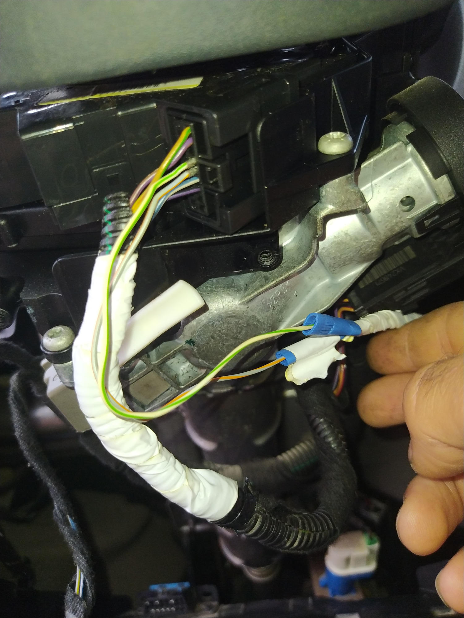

FOTO 3 el conector C6 de la BMC detrás guantera

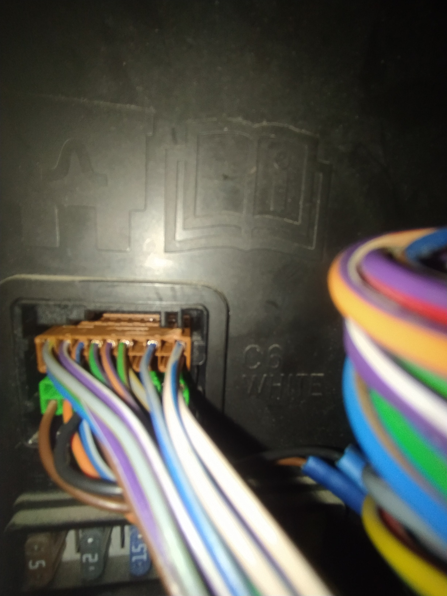

FOTO 4 aquí es donde está numerado.

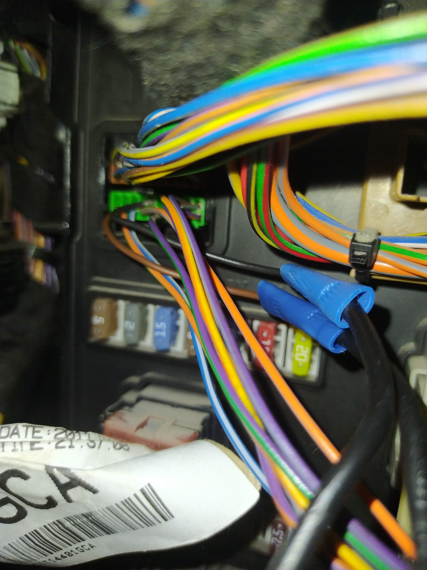

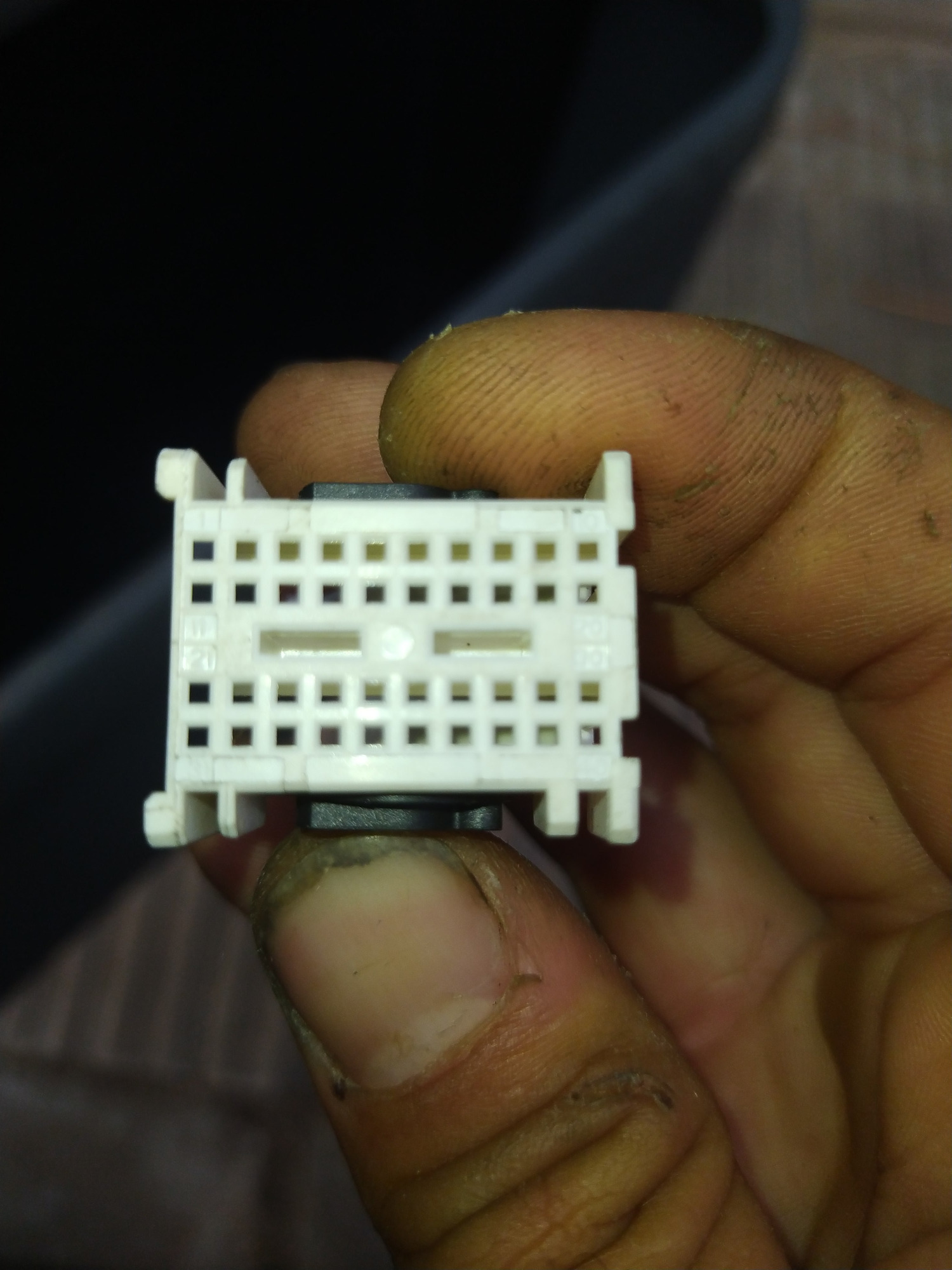

FOTO 5 con los cables añadidos en el pin 40 y 26
Saque 4 cables con sus pins de un conector que rompí. Cada pin en un extremo de cada cable
