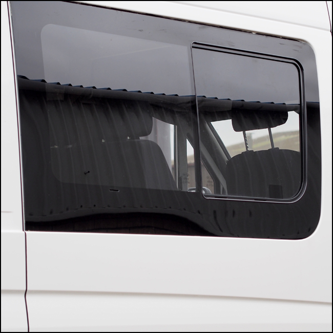

Pues en un principio hemos pensado en este estilo.
Baratas no seran, pero donde pueda encontrarlas a mejor precio pues allí intentaré comprar.
Gracias.
ELSERGIO
Pues evita origen, eso ya de antemano, en otro hilo hablamos de precio y superaba los mil pavos, ahora... De ese tipo, también tienes de Carbest bastante mejor de precio, y una vez vistas en una Ducato... Tienen un acabado más que decente. Eso sí, ten en cuenta que esas lunas van pegadas y no se hace como una claraboya, yo te recomendaría que la instalación del cristal te la haga un profesional, ves con el agujero hecho y que te lo monte un lunero.
