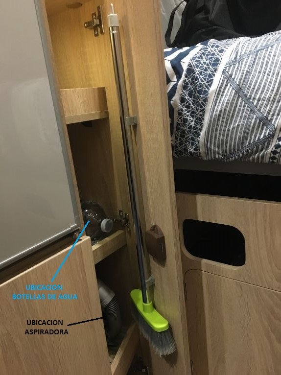

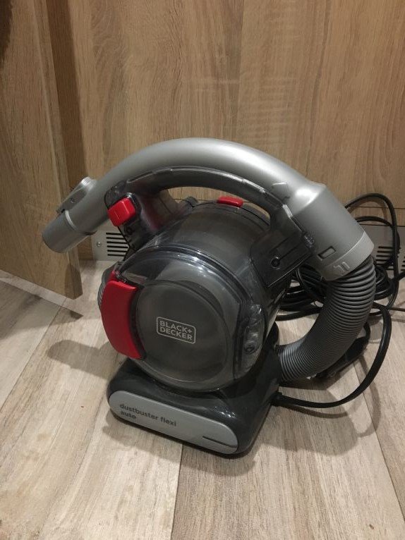

SUJECCION Y UBICACIÓN DE PEQUEÑA ESCOBA
Este pasado verano por Alpes encontramos en un supermercado E-Leclerc esta pequeña escoba, el mango que traía era muy endeble y se lo cambiamos por uno rígido, después ha andado danzando por el maletero sin ubicación fija.
Pues bien, finalmente después de comprobar que entraba perfectamente la ubicamos en la puerta del armario alto estrecho, en el hueco inferior, una imagen vale más que mil palabras:
El brico no tiene nada, dos soportes para tubo pvc, tomar medidas y atornillar, listo!! .palmas
Además queda justo junto al hueco donde llevamos las botellas de agua para beber y el aspirador de 12v, este:
Para ser de 12v aspira muy bien en esos pequeños recovecos donde no llega la escoba, o para aspirar las alfombras de cabina.
Saludos ;)

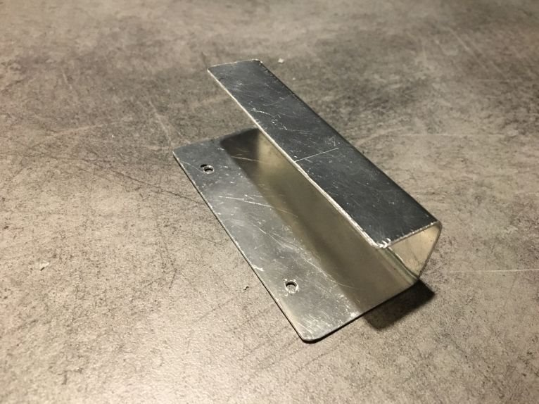

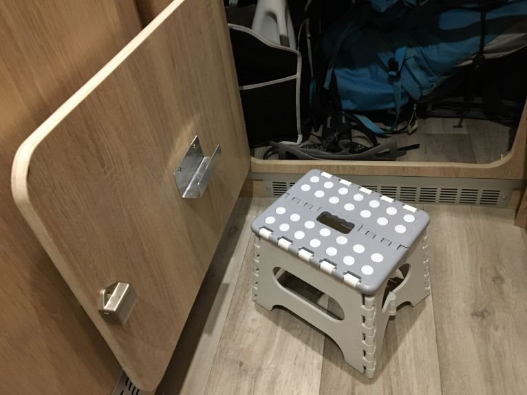

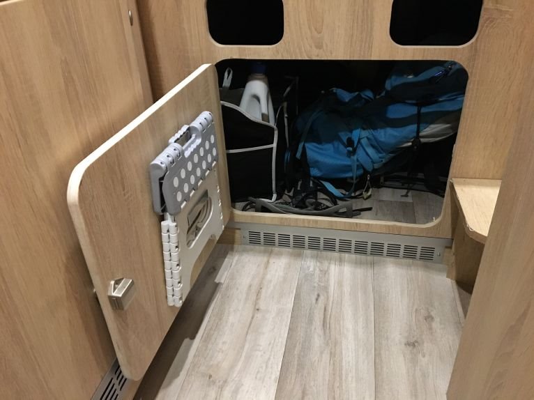

UBICACIÓN TABURETE PLEGABLE
Como sabéis las tazas de los baños de nuestras GV son altas, y para las personas bajitas, como es el caso de mi pareja, es un problema.
Ahí están esos pequeños taburetes plegables que entran en cualquier sitio y los puedes encontrar en cualquier tienda, nosotros compramos el más pequeño(suficiente), y era otra cosa mas de las que va danzando por el maletero, finalmente como a la escoba, también le buscamos su ubicación en la puerta que le hicimos al separador de carga.
Con un retal de aluminio de unos 2mm de grosor le hice un par de pliegues a medida, un par de agujeros, y ya estaba realizada.
Medir para centrar, presentar, y atornillar a la puerta que hicimos al separador de carga, brico finalizado .palmas
Saludos ;)

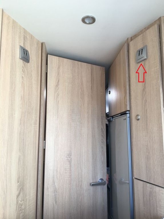

UNA SEGUNDA PERCHA
No tiene mas secreto, compramos y colocamos una segunda percha enfrente de donde va ubicada la que viene de origen :)
Saludos :)

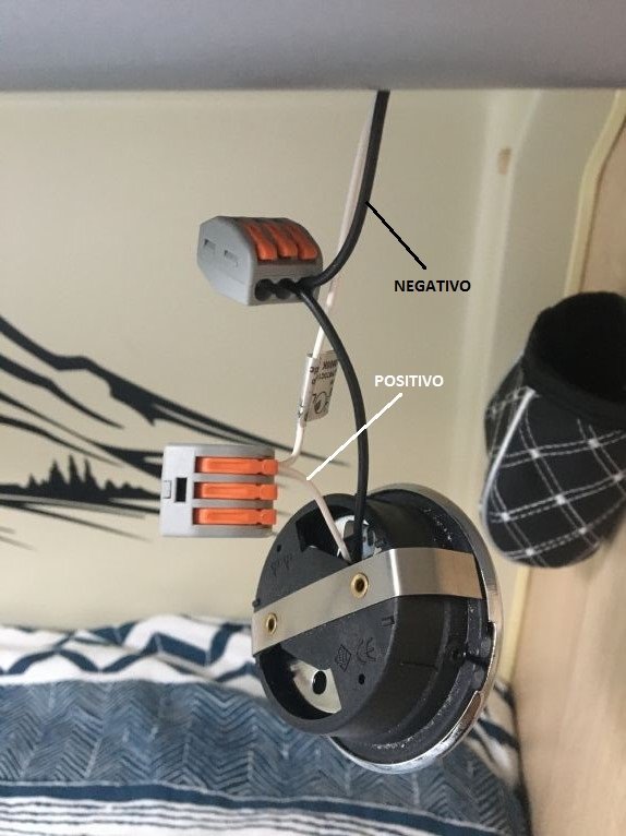

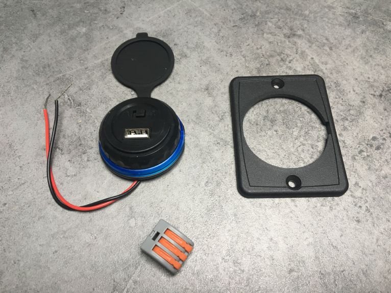

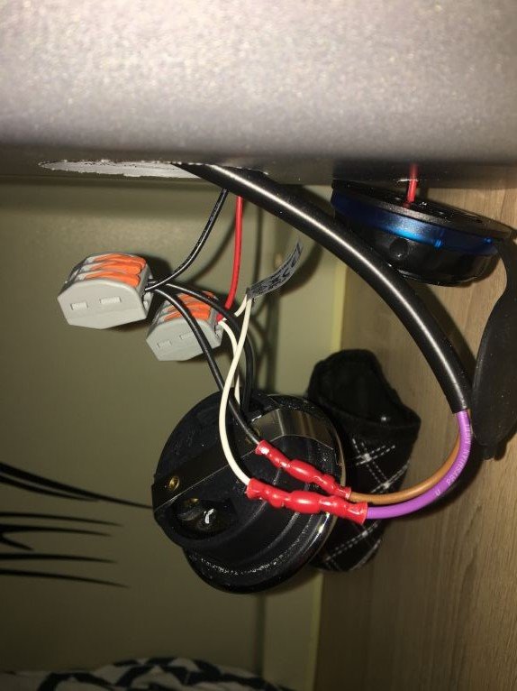

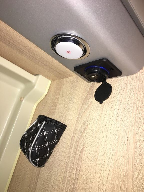

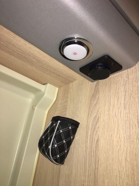

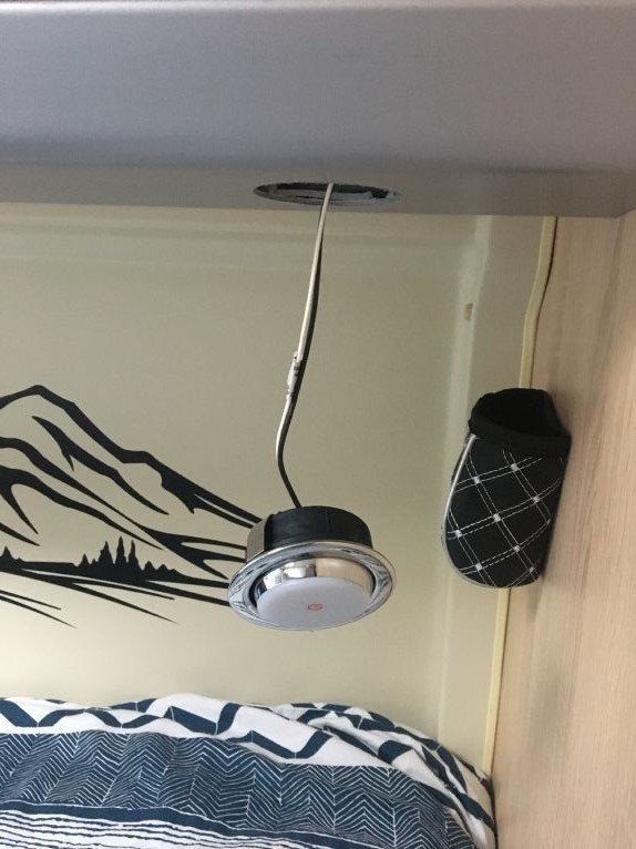

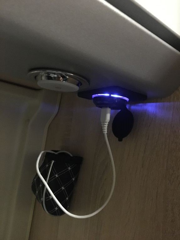

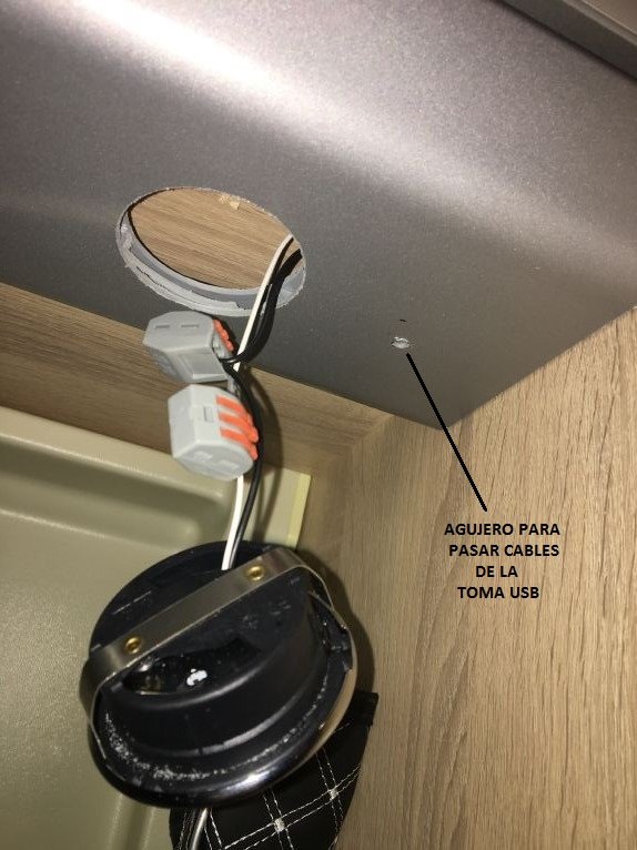

TOMA USB EN ZONA DORMITORIO
Queríamos colocar un punto más de carga USB en la furgo y no sabíamos donde, tras meditarlo un poco hemos decidido ponerlo en la zona dormitorio, junto al bolsito que pusimos en su día, cogiendo la corriente de uno de los puntos de luz que vienen de serie.
Teníamos claro que la toma USB queríamos una con interruptor, eso de que tengan todo el rato algún pilotillo encendido consumiendo no nos gustaba, tampoco queríamos andar haciendo más agujeros para colocarle un interruptor aparte.
Después de buscar bien por la red topamos en AliExpress con tomas USB que ahora ya vienen con interruptor incluido en la misma toma, además algunos de superficie, que para no tener que hacer grandes agujeros o buscar sitios con fondo donde meterlos vienen genial.
Entre todos los que hay al final nos decidimos por este:
https://es.aliexpress.com/item/32914534680.html?spm=a2g0s.8937460.0.0.16b82e0eSp79O4
es de superficie(solo hay que hacer un pequeño agujero para pasar los dos cables nada más), lleva una tapa de goma y el interruptor incluido, cuando está encendido tiene luz(se puede elegir del color que quieras, nosotros optamos por el azul), y una vez apagado no luce nada.
La instalación es bien sencilla.
Antes de nada quitamos corriente apagando la centralita.
Estos han sido los materiales:
Toma USB y su embellecedor, más los empalmes rápidos eléctricos.
Sacamos el punto de luz, sale con la mano, y nos encontramos los dos cables, el blanco el positivo y el negro el negativo.
Cortamos, y en este caso como tenia por ahí dos empalmes rápidos de tres agujeros los utilice para ello, con uno de dos(más pequeño) también se puede hacer y así ocuparían menos.
Los unimos, conectamos corriente en centralita y comprobamos que la luz sigue funcionando, bien! ya tenemos medio brico hecho.
Volvemos a quitar corriente.
Ahora decidimos donde colocar la toma USB, a un lado u otro del punto de luz, pero no muy lejos para que nos lleguen los cables que trae la toma, mas que nada para no andar alargando cable con más empalmes.
Presentamos, marcamos, y hacemos un pequeño agujerito con el taladro, lo justo para que pasen los dos cables.
Los metemos y sacamos por el orificio grande del punto de luz y los conectamos, el rojo al positivo(cable blanco) y el negro al negativo(cables negros).
Conectamos corriente y probamos si funciona todo ok.
Encintamos un poco los empalmes rápidos y lo metemos todo para dentro.
A continuación colocamos el embellecedor rectangular a la toma USB con sus dos tornillos y brico finalizado.
Una última comprobación para ver que está todo ok y se acabo! .palmas
Esto mismo lo podéis hacer junto a cualquier punto de luz de la furgo, ya que a todos les llegan los dos cables de corriente.
A nosotros con el de cabina de mechero que llevamos con un USB doble para cuando vamos en ruta, el de salon de mechero bajo mesa con otro USB doble, más este último de una toma USB en zona dormitorio vamos servidos para lo que necesitamos cargar en los viajes y escapadas.
Saludos ;)

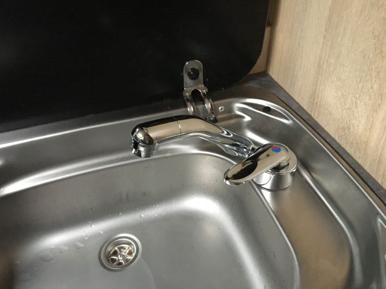

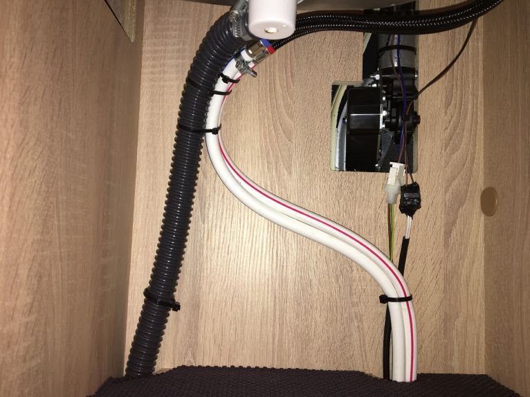

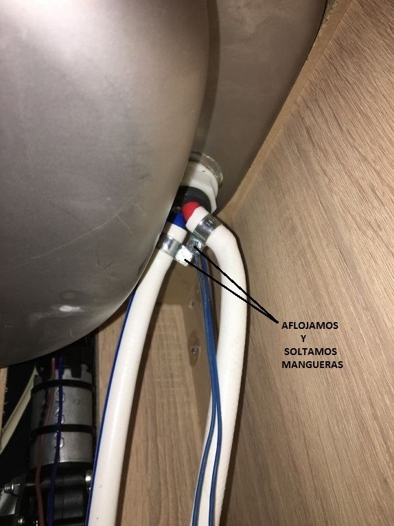

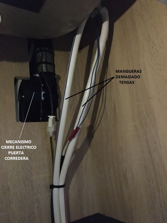

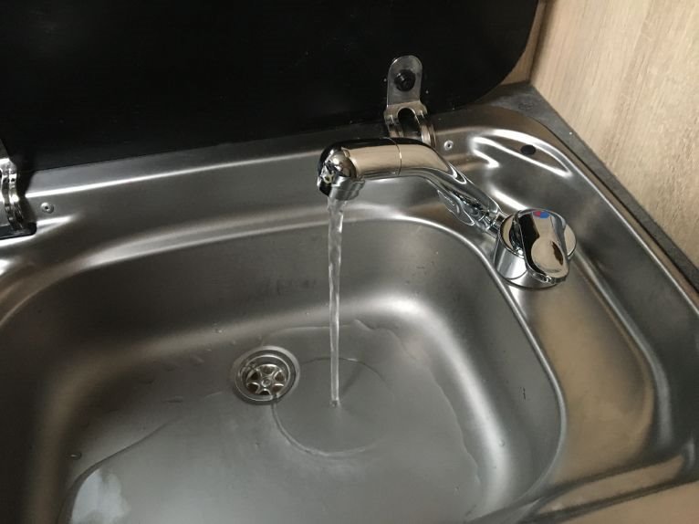

CAMBIO DE GRIFO
Al final no nos volvió a fallar el grifo original, pero como ya llevábamos tiempo con ganas de cambiarlo aprovechamos que lo vimos a buen precio y lo cogimos.
Instalarlo es sencillo, más con los latiguillos largos que vienen que favorecen aún más realizar el cambio.
Aún así lo peor es el lugar donde se ubica, ya que la posición de trabajo no es la idónea.
Antes de nada nosotros vaciamos el depósito de limpias por si acaso, nose si con el lleno o con agua se podría hacer, pero nosotros por si acaso lo vaciamos antes de quitar el otro grifo, también apagamos la bomba y dejamos abierto hasta que hecho todo el agua.
Así estaba de origen:
como se ve los tubos de agua estaban bastante tensos, como si se hubieran quedado cortos, tampoco me gustaba esto, de ahí que quisiéramos cambiarlo y dejar todo al menos algo mejor.
El cambio no tiene más secreto, soltar con un destornillador los tornillos de las dos abrazaderas de las mangueras de agua y sacarlas
y luego cortar los cables de alimentación.
A continuación se desenrosca el grifo viejo y se saca por arriba, es curioso que este grifo no lleva ni siquiera una junta de goma en la base.... :roll:
Ahora metemos y presentamos el nuevo hasta apretarlo con la junta y la rosca que trae.
Los latiguillos largos favorecen la instalación y además nos permitirá dejar más curioso todo, colocamos los latiguillos y las abrazaderas apretándolas de nuevo con el destornillador.
La conexión eléctrica la hice con una simple regleta y luego la encinté un poco.
Unas bridas para sujetar los latiguillos al tubo del desagüe y ya todo ha quedado algo más curioso.
Al final de todo lo mejor el grifo, este va mucho más fino, y tiene el caño más alto, que para fregar viene muy bien, en definitiva, contentos con el cambio :)
Saludos ;)
Furgoxo
