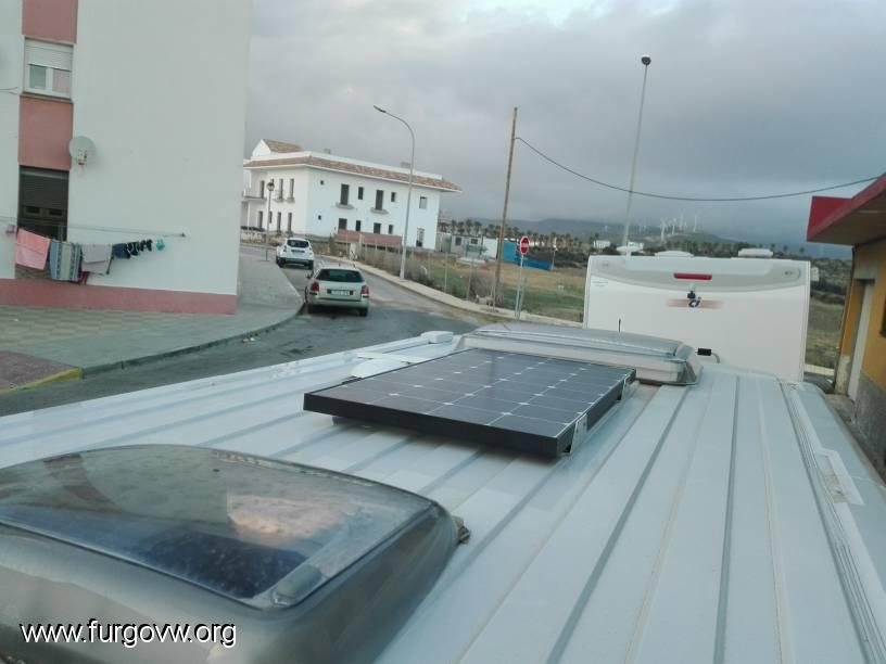

Yo tengo una placa solar de 100W. Rígida. Está situada a lo largo entre las 2 claraboyas.
La pedí a Salvador, por lo que la instalación ya venía.

Esa misma le he pedido yo.
No tendrás alguna foto del regulador? Aún no me ha dicho ni que tipo es ni donde va colocado

Pues siento mucho no poder ayudarte compañero. Porque aunque suene a risa no sé qué es el regulador que comentas y no tengo la furgo todavía. En cuanto acaben de hacerle las cosas haré una buena presentación y le haré fotos a toda la parte eléctrica.
En la foto se puede apreciar que hay una cosa blanca al lado de la placa. No sé si será eso.
Lo que si te puedo decir es que la placa carga tanto la batería del habitáculo como la del motor. Y que va sobrada para el consumo de la nevera y las luces.
Respecto a la ficha técnica, no  aparece o al menos yo no je visto que aparezca nada específico de la placa. Pero vamos, que la ITV la pasó con la placa ya puesta y no dijeron nada.

Yo también estoy  pensando en montar una placa, pero de las flexibles, son más discretas
. No tengo claro por donde pasar los cables. Veo que los han pasado por la parte delantera izquierda asi que los bajaran por el armario alto y luego por el pilar de plástico donde va el cinturón lo llevaran a la caja de los fusibles. Todo esto son suposiciones mias igual no es lo más acertado.¿alguna idea?

El regulador es lo que distribuye la energia que recoge la placa a las baterías.Quería saber si era mppt porque así aprovecha todo lo que recoge la placa.Supongo que irá junto a la centralita o en el hueco donde están los cuadros eléctricos.
Peru1:
Las placas flexibles suelen dar menos rendimiento. Se calientan más al ir pegadas a la chapa. Además nosotros al llevar claraboyas no sube más de altura aunque sean rígidas.Otro tema es que con los mismos soportes si quieres poner una de mas potencia es relativamente sencillo.
