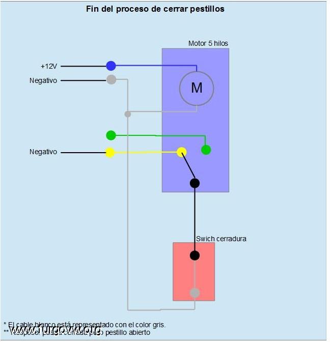

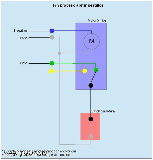

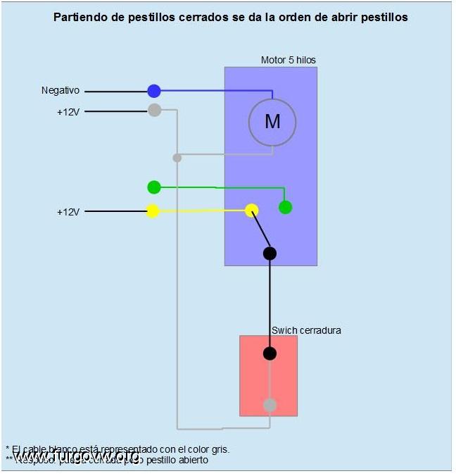

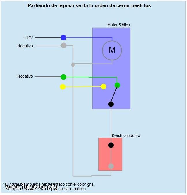

Me encuentro batallando con el cierre centralizado de Vito (Como tantos otros). Así pues me he decidido a analizar el comportamiento de los motores en las maniobras de cierre y apertura de los pestillos.
Para ello he tenido que desmontar un motor y analizar su funcionamiento así que colgare unos esquemas con las señales que emite en cada maniobra. El análisis se hace con el motor de la puerta corredera que es la que me falla a mi.
las maniobras las he dividido en 4:
1- Partiendo de reposo y pulsando el botón de cerrar.
2- Habiendo pulsado el botón de cerrar el motor acaba la maniobra de cerrado.
3- Partiendo de la puerta cerrada (Pestillo echado) y pulsando el botón de abrir.
4- Habiendo pulsado el botón de abrir el motor acaba la maniobra de apertura.
*Reposo:Puerta cerrada pero pestillo abierto.
**Todas las pruebas se realizan con la puerta corredera cerrada (físicamente)

MANIOBRA 1:
MANIOBRA2:
MANIOBRA3:
MANIOBRA 4:
Recordar que para identificar si falla alguna puerta al dar al botón del mando de cerrar se producira la siguiente secuencia:
CERRAR-ABRIR
Si en menos de 5 segundos volvemos a da al botón de cerrar hará
CERRAR-ABRIR-CERRAR
Entonces es cuando debéis de comprobrar si efectivamente se han cerrado todas las puertas o queda alguna abierta. Si falla una de las puertas delantera o portón trasero (o 2 puertas) es muy probable que alguno de los cables que pasan por el tubo que va a la puerta se haya seccionado.
Si sin embargo la que se queda abierta el la puerta corredera es probable que fallen los contactos que hay en el húmbral de la puerta.
También es posible que simplemente se os haya quemado el motor del cierre de la puerta o que falle el microswich de la cerradura.
