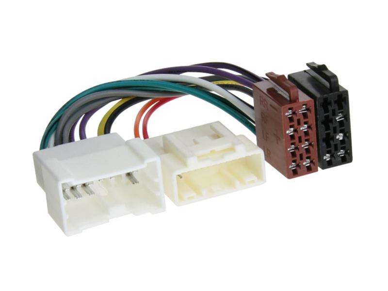

Crees que el adaptador podria ser este:
http://www.ebay.es/itm/OPEL-Vivaro-X83-RENAULT-Trafic-2-Adaptador-para-radio-de-coche-Cable-ISO-/191538489520?hash=item2c989568b0:g:5dAAAOSwR0JUQnTu
Es posible que sea justo al reves, pero de momento tienes por donde ir tirando, vamos a ver si a base de ver fotos nos acercamos un poco a la solucion. Veras que te he dejado el link a Ebay para que ademas compruebes precios.

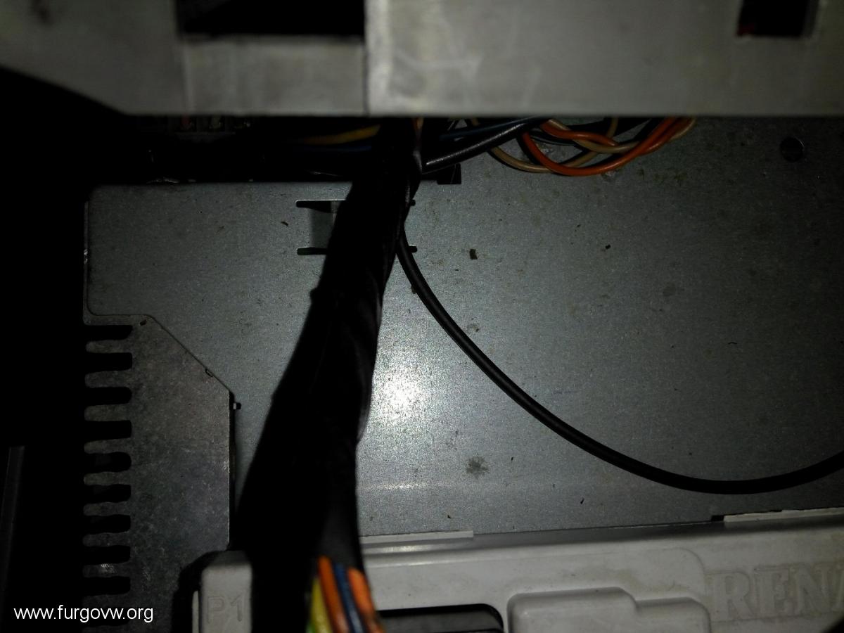

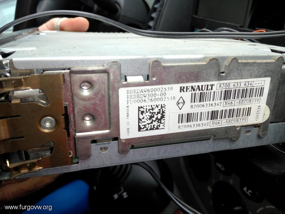

Esta misma tarde voy a intentar sacar mejor la radio de la furgo a ver si veo mejor me conexiones trae
Que nadie diga que esto estaba limpio hasta que llegaste tú
maxbs
Seguramente llevara una pegatina igual que la DIN2 con la explicación de las conexiones aunque si es autoradio específico puede que se lo salten.
Foto de todo eso!!!!!
Busca en el foro porque seguro que a alguien mas con una tránsito se le ha ocurrido cambiarse el loro por uno estandar

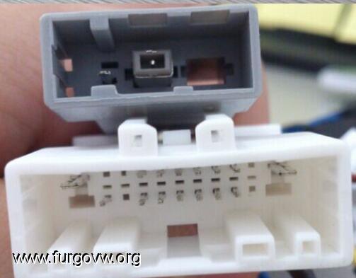

El conector ke me mandaria el chino seria este
A ver si hoy puedo sacar la foto

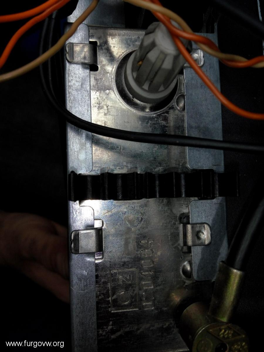

EsTi_EH
Nada, la radio original no trae pegatina
No he conseguido sacar la radio para ver los conectores. A ver si a la tarde me hago con los cacharros para poder sacarla

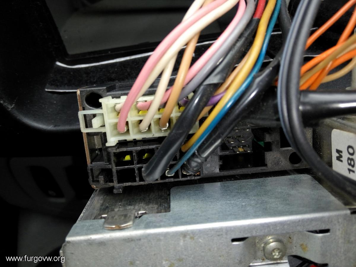

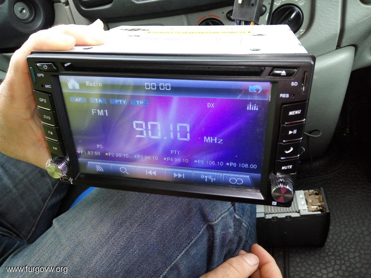

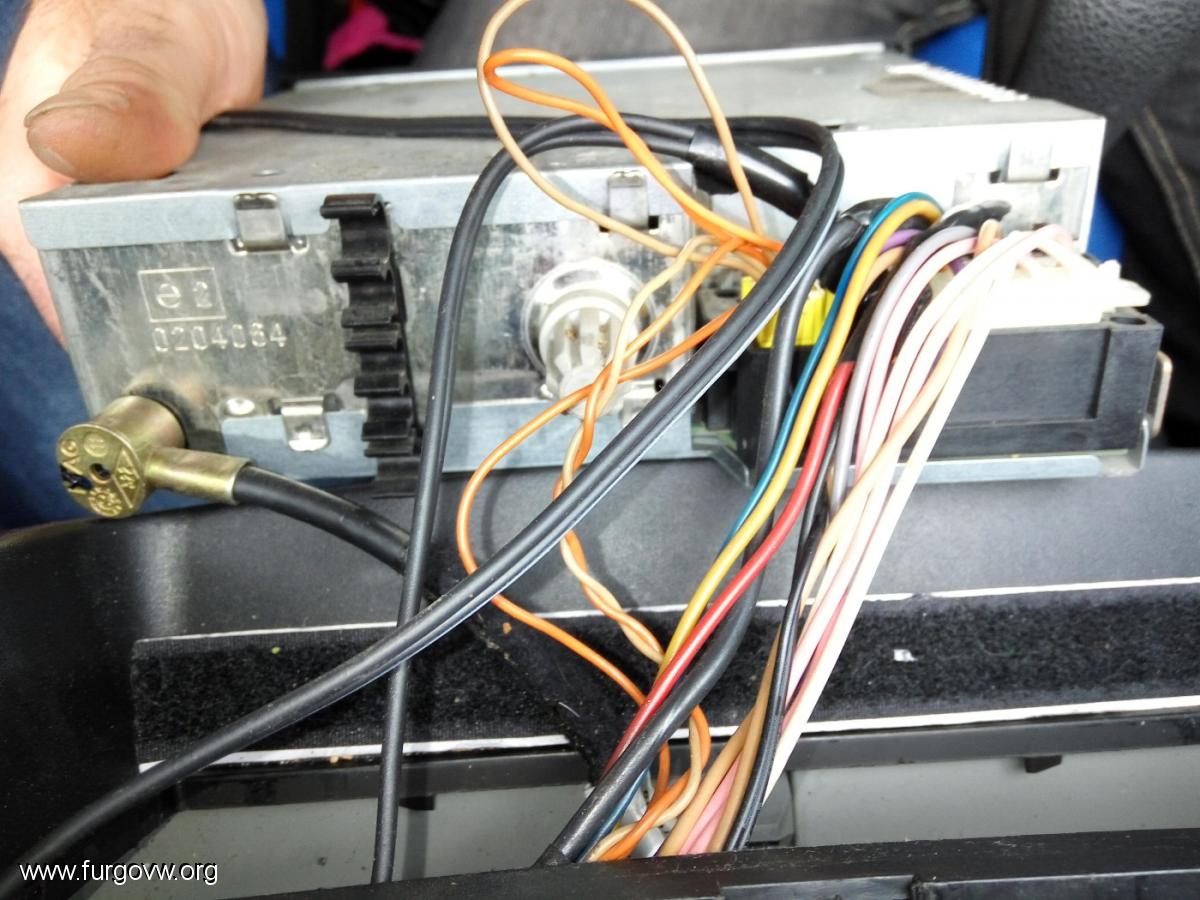

EsTi_EH
maxbs
Pues estas de suerte porque la segunda foto es descaradamente un ISO!!!!!
O pillas el conector del chino o te vas a un norauto o feuvert (o cualquier comercio de recambios del automóvil) y a juntar cables según el esquema...
Si no sabes soldar yo no me complicaría la vida o juntar los cables y cinta aislante o mucho mejor y mas seguro con ficha de conexión eléctrica:

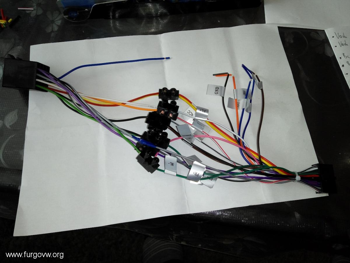

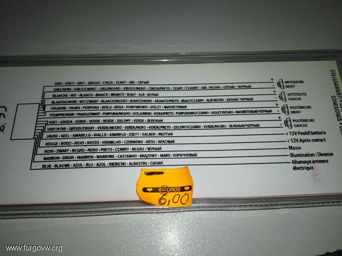

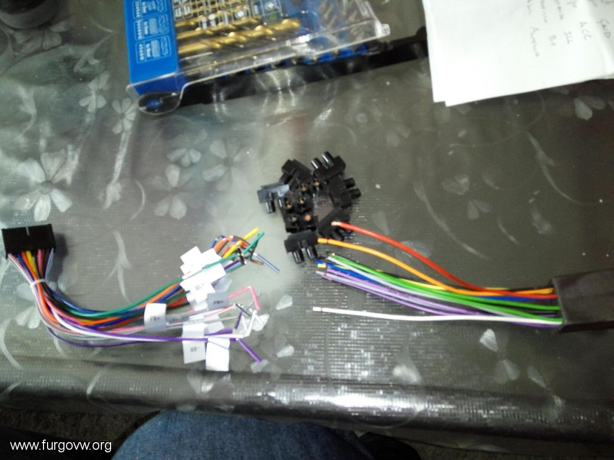

Por aquí estoy otra vez, esta vez con buenas noticias.

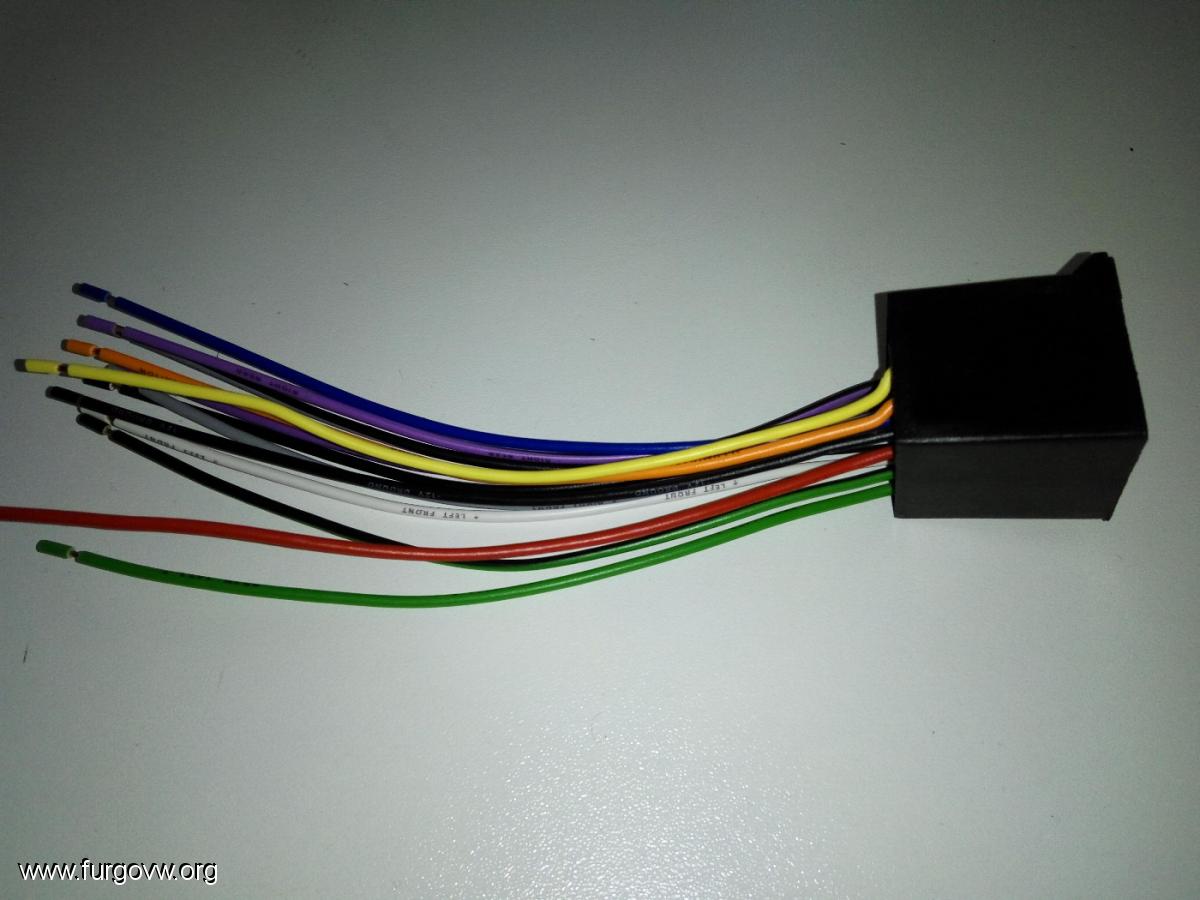

Lo primero ha sido comprar por 6€ una hembra de iso
Viene con su esquema, pero coincidian perfectamente con los colores del txino, a excepcion de el ill
Luego con el esquema y una regletilla......
..................A unir cables
Aqui, tengo problema con el key2 chino, ke en el ke he comprado iria unido al azul, pero en el azul pone "antena remote"... No se si hay que unirlo o no. A ver si me ayudais con eso.

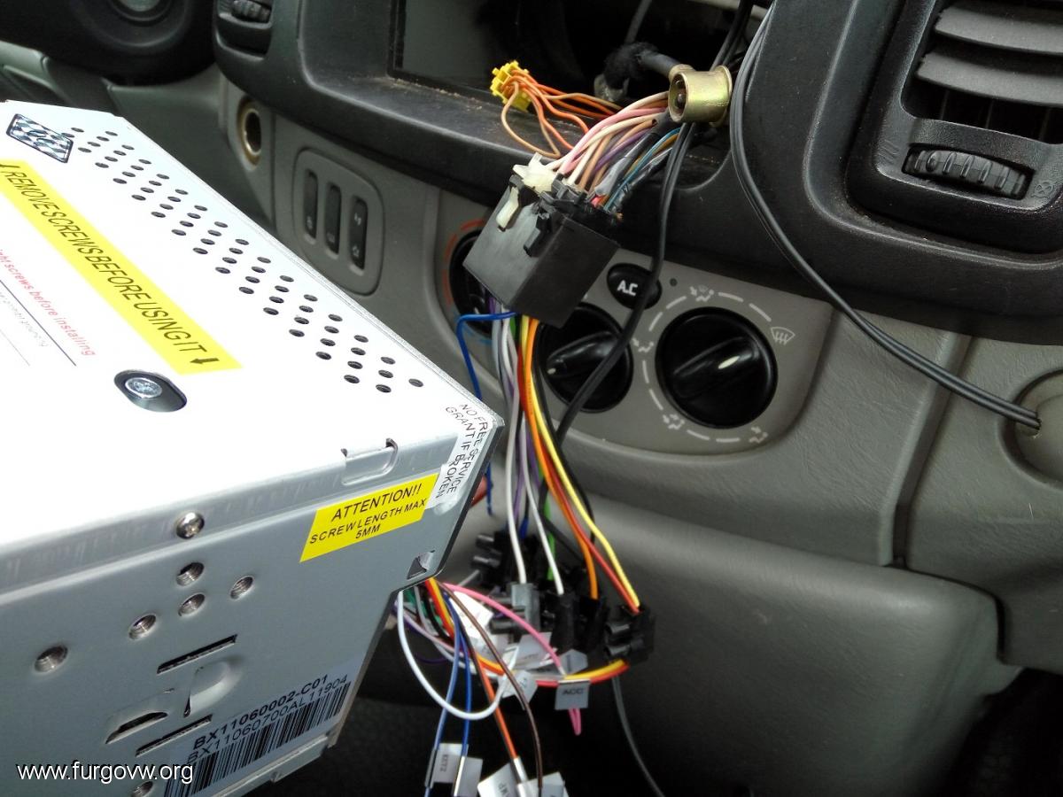

Hemos conectado el caset a los cables de la furgo y hemo visto que la antena no vale... Existen adaptadores?
Y por fin!!! Habemus autoradio din2 en la trafic!!
Mañana esperamos ponerlo en condiciones y probarla bien, pero al menls hoy nos hemos asegurado de que funcionaba!!
