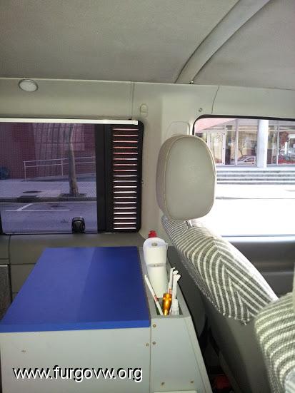

aki van las fotos... aver si valen...
aki esta el sitio donde ubicar el brico
esta es la idea que tengo
el ordenador tiene 40cm de ancho , 28cm de fondo y por 29 de alto (dandole un poco mas en cada medida)
la parte inferior de la base, (donde aguanta el peso), tengo pensado hacerle 2 huecos para que haga tope en las barras que sujetan el reposacabezas, el problema esta en la parte de arriba, que se tiene que sujetar a la palte alta del reposacabezas y no se como...
por otra parte decir, que pondre para unir las diferentes piezas visagras de piano para poder plegarlo y guardarlo... aver que ideas me dais...

Fácil hombre,  ;)  el reposacabezas en su parte superior es semicilíndrica no?  pues ya está, la parte plana donde se apoya la base del pc, llegando al reposacabezas lo doblamos en escuadra hacia arriba, una vez hecho esto, (tendrás que agenciarte un tubo de pvc o cilindro de madera para utlizarlo como molde del diámetro algo inferior al del reposacabezas), calentamos esa parte plana y la curvamos en semicilíndro para que encaje en la parte de arriba del reposacabezas.
en las dos esqunas de esa parte doblada, dos taladros y dos cintas de nylon sujetas en esos taladros con remaches y arandelas, en los extremos de esas cintas le coseremos dos ganchos de plástico (se puden hacer en pvc grueso sobre 5 mm) o también con remaches y arandelas para que esos ganchos se anclen en las dos barras soporte del reposacabezas.
no se si me he explicado para que se me entienda, si es así,  ¿qué te parece esta opción?
JowJow
Esa es la opcion que habia pensado. El unico pero seria a la hora de guardarlo, al tener la parte curva ocuparia mucho.
Se me ocurre hacer una doblez en escuadra en la base donde se va a ponr el pc, en la parte que pega con el reposacabezas. Y en ese plano,  remachar dos cintas de persiana o de cuero que abracen el reposacabezas de un lado a otro... El tema es que no se si quedara suficientemente fuerte...

otra opción sería hacer dos planos de pvc unido con una visagra que pueda abrir 270º y hacer tope, la parte vertical quedaría por delante del reposacabezas, en su parte baja sujeta a las dos columnas soporte del reposacabezas y en su parte alta la visagra que a 90º hacia atrás  quedaría la base del pc por encima del nivel superior del reposacabezas.  a esto habria que sumar una pequeña pieza vertical abrible mediante visagra que quedara por la parte trasera del reposacabezas  ¿que tal esta opción?

Cita de: alcasa en Abril 12, 2013, 22:28:04 pm
otra opción sería hacer dos planos de pvc unido con una visagra que pueda abrir 270º y hacer tope, la parte vertical quedaría por delante del reposacabezas, en su parte baja sujeta a las dos columnas soporte del reposacabezas y en su parte alta la visagra que a 90º hacia atrás  quedaría la base del pc por encima del nivel superior del reposacabezas.  a esto habria que sumar una pequeña pieza vertical abrible mediante visagra que quedara por la parte trasera del reposacabezas  ¿que atal esta opción?
el unico problema seria, que entre la parte superior del reposacabezas y el techo de la furgo, no entra el portatil con la pantalla abierta...
tendria que ir a media altura del reposacabezas aprox.

pues vamos a por la 3ª opción;  la base plana a la altura que te convenga, sube el reposacabezas todo lo que se pueda sin que se salga y toma el diámetro y longitud de sus dos barras soporte.      rebusca dos trozos de tubo de pvc de un diámetro interior algo superior y de algo menos longitud , practicales dos cortes longitudinales para abrir un canal justo de la mdida del grueso de las barras, para que esos tubos entren justos en las barras.
ya tendremos los anclajes, a ellos les fijamos con cola dos pletinas de pvc termoformadas a los semi tubos y las haremos encajar a la base plana del pc al estrilo separadores de carton de cajas de botellas de vino
JowJow
Esto ultimo puede valer... Tengo que mirar que altura tengo con el reposacabezas lwvantado
