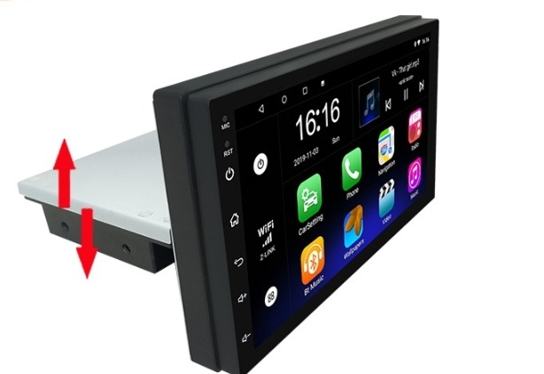

Abril 19, 2022, 11:23:14 am #14 Ultima modificación: Abril 20, 2022, 08:39:06 am por Fidu Razón: Compoetar
Hola, buenos dias, con este tema tan antiguo, no sé si es oportuno comentarlo por aqui..., pero quería comentar para quien le pudiese aportar y ser de provecho, que yo sí instalé una radio DOBLE DIN ANDROID en una T4 del 2001, sin recortar la barra del salpicadero. Es un modelo chino que trae pantalla grande, pero la parte insertable es de din 1, que se puede mover y entra en el hueco. Como única adaptación,  tuve que cortar el embellecedor y hacer dos chapitas para sujetarlo (que al final ni los metí)
