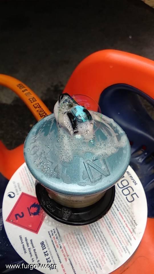

Por otra parte comentar que he encontrado lanfuga del gas, curiosamente la alcachofa está defectuosa y pierde gas por el sistema que abre y cierra el paso, os adjunto una foto donde se ve la burbuja claramente
Tened cuidado con esto ya que es peligroso

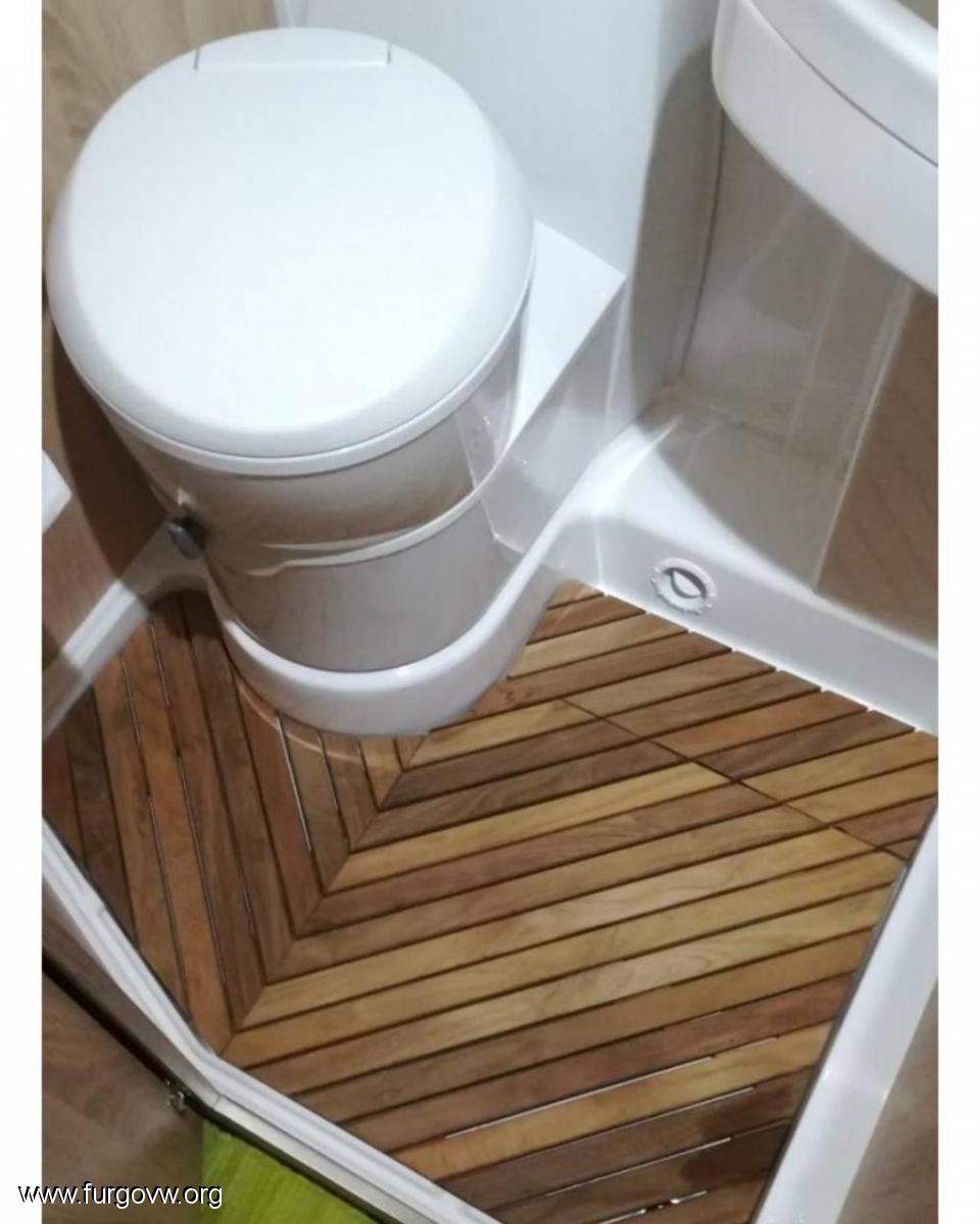

No recuerdo quién hizo este brico (tengo la captura desde entonces)
He comprado las mismas losetas y entiendo que con dos es suficiente para cubrir el suelo, como lo cortaste? Y la plantilla... .confuso
cabornero
Cita de: Hirukoa en Mayo 29, 2018, 06:16:52 am
Lo primero, me sumo a la candidatura de Furgoxo a "putoamo númber one", la verdad que este hilo es una herramienta básica para mí ahora mismo.... Lo dicho mil gracias!!! .ereselmejor
Joder con las alcachofas...
Es la segunda no?
Habrá que comprobar la primera vez que se enchufe la bombona...
Enviado desde mi RNE-L21 mediante Tapatalk
corsair
Cita de: cabornero en Mayo 29, 2018, 06:33:43 am
Es la segunda no?
Pues si, es la segunda en poco tiempo. La otra fue la de Dapal. De todas formas no te preocupes, si te fuga como a Dapal te enteraras rapido..... Era abrir el gas y a la de pocos minutos olia la furgo entera, una pasada.
