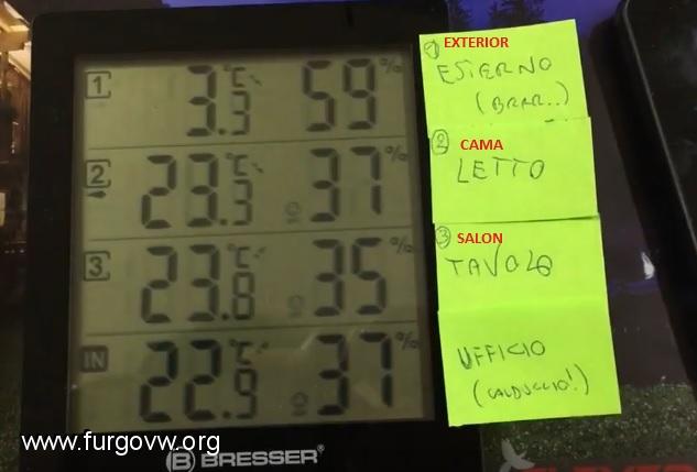

Hola, he encontrado este video por YouTube donde realizan una prueba de temperatura interior en una Clever, me ha parecido curioso e interesante.
La prueba consiste en:
Partiendo con que la temperatura exterior esta a unos 3º, poner la calefacción a 23º, y una vez alcanza la temperatura interior de 23º quitarla y en tres fases de tiempo ver cuanto mantiene la temperatura interior tanto en la zona de cama como en el salon, a la vez que se puede observar la temperatura exterior.
Con la calefacción fijada en la Truma CP+ a 23º esta es la temperatura interior en cama y salon, parece que el valor que se fija en la centralita es el real, vamos que no hay mucho error o variación arriba/abajo

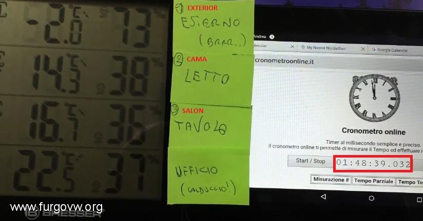

Al de 1h 47min ha bajado entre 5-7º con una temperatura exterior de -2º

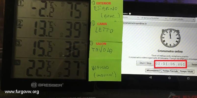

y al de 2h 01min ha bajado 7-8º con una temperatura exterior de -2,2º
No es que sea muy relevante este test ya que pueden darse mil condiciones para que no sea algo certero al 100%, pero bueno, aquí queda como dato.

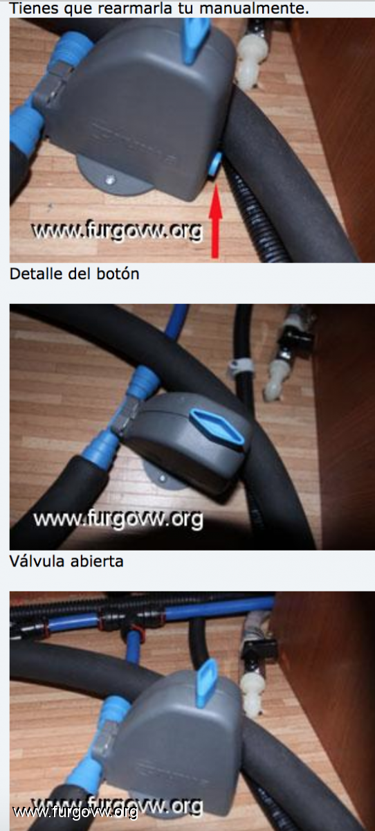

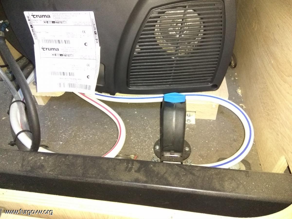

El otro dia me fuy por la montaña y la calefacción se paraba cuando llegaba a la temperatura y luego no se volvia a encender. Por suerte iba solo...Me parece que el tema está en la llave del bolier. Sabeis si la tengo abierta o cerrada? Había alguna foto por algun lugar pero ahora mismo no la encuentro.
Alguién me puede hechar un cable?

Bueno me respondo a mi mismo, para rearmar el tema boiler como nos explico Javier Pi, si tiene que seguir estos pasos.
