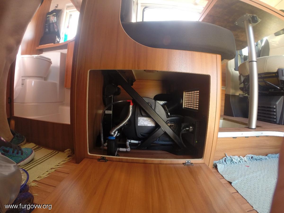

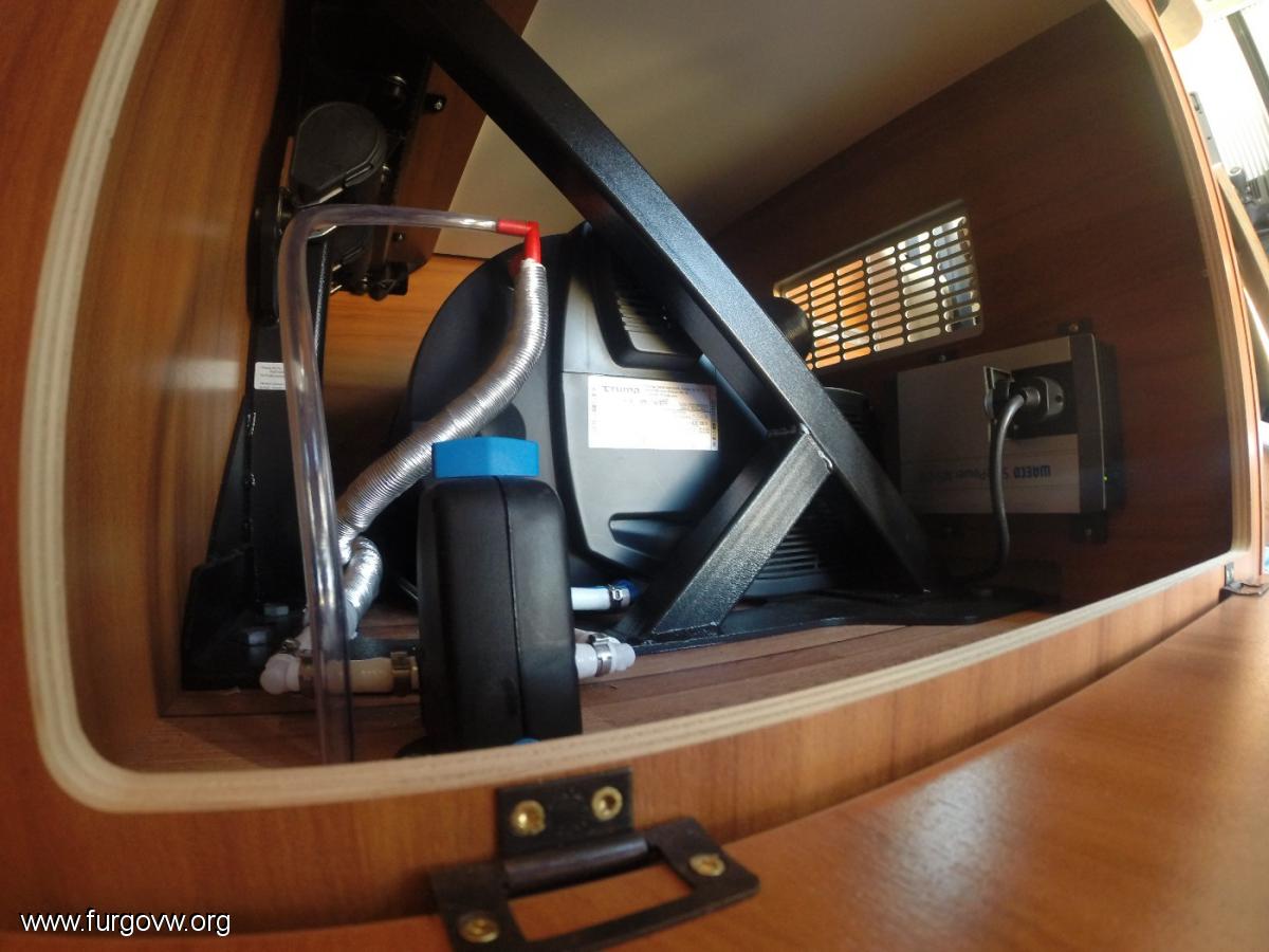

nosotros también lo tenemos dentro y accesible y este finde por la noche hemos llegado a temperaturas exteriores de menos de 3 grados en la Gredos y sin problemas, teniendo el interior de la furgoneta a temperatura superior sin problemas, eso si, estas ultimas semanas cuando recogia la furgo para irnos con ella el fin de semana la he tenido que rearmar.
