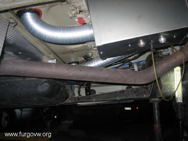

bueno aunque tarde, ahi va ese brico

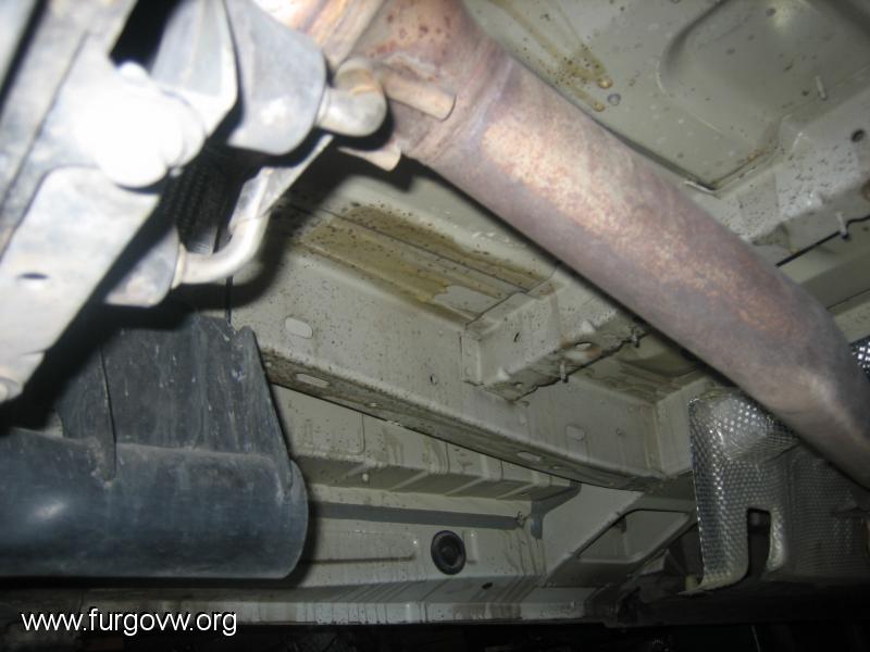

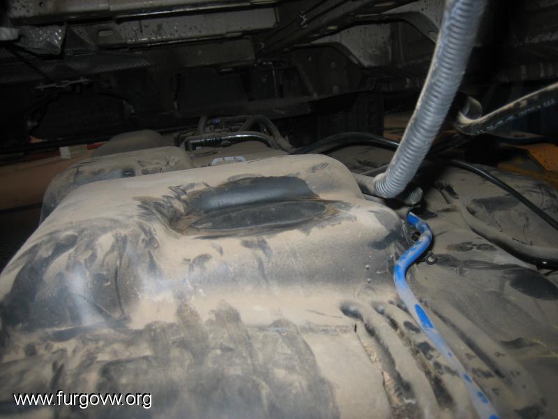

lo primero, buscar el sitio ideal o simplemente, el que tengas ;D

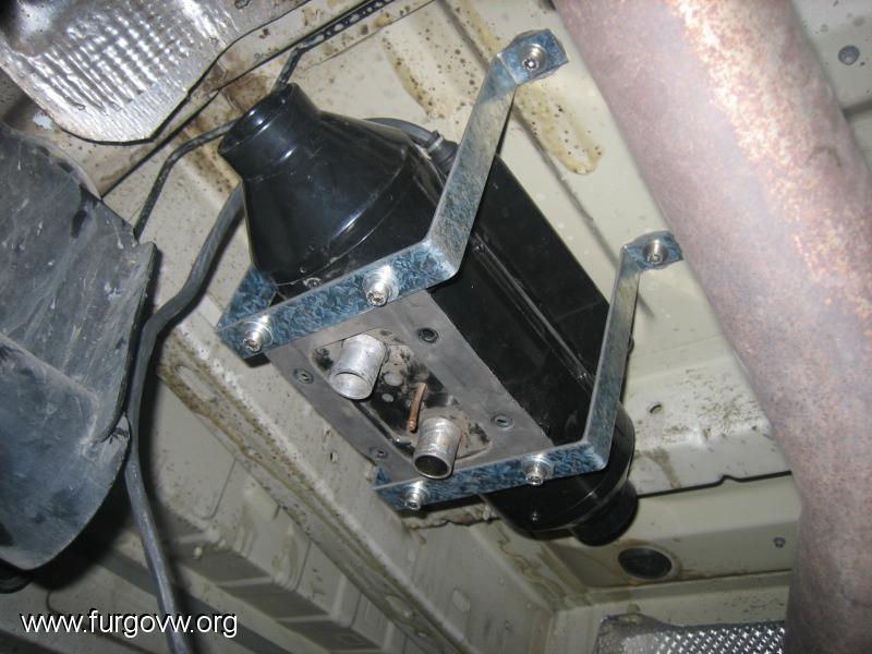

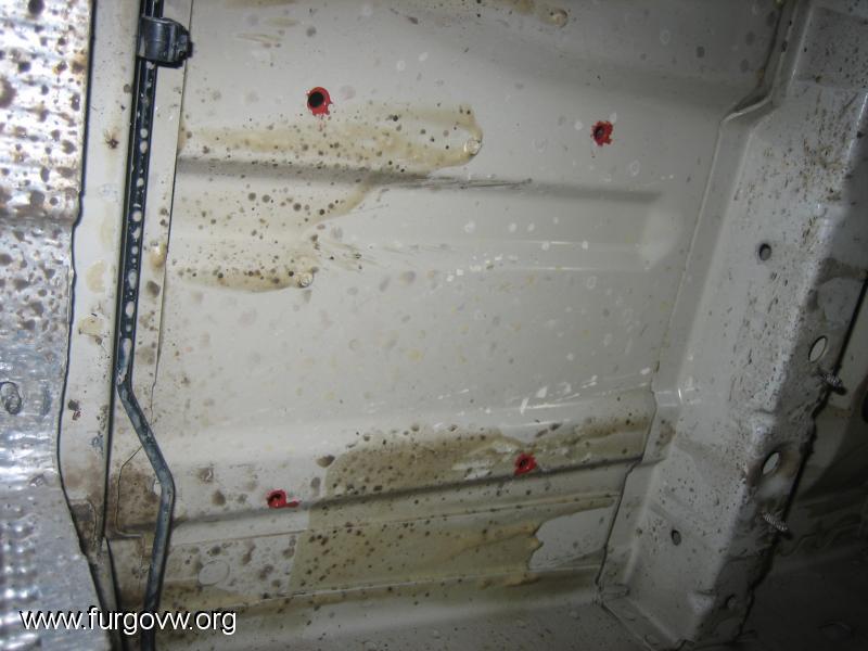

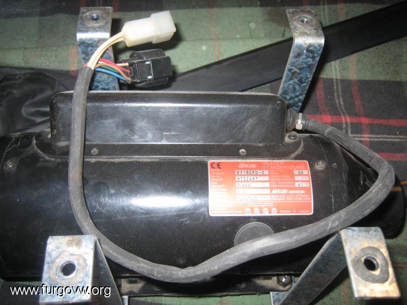

presentas la calefaccion con los soportes y le haces los taladros
la criatura con unos soportes caseros

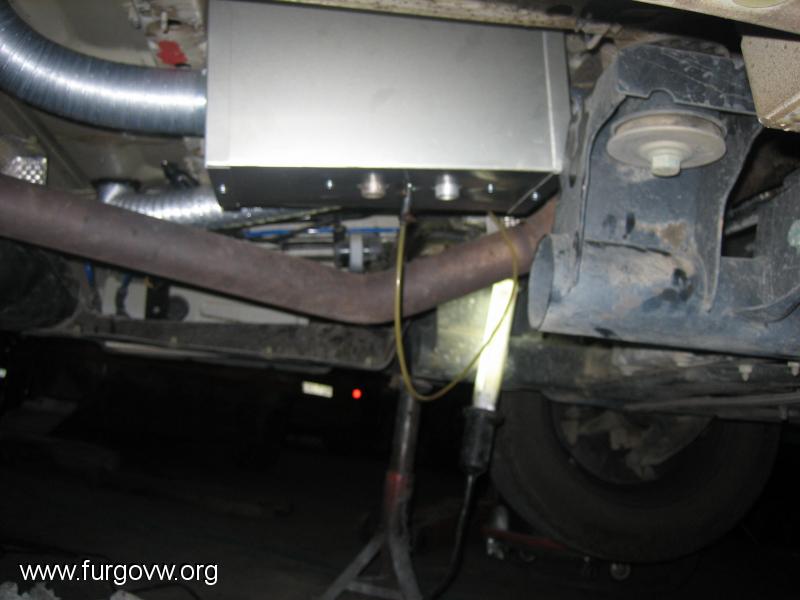

la calefaccion amarrada
soltamos el deposito y le buscamos el sitio para meter el macarron

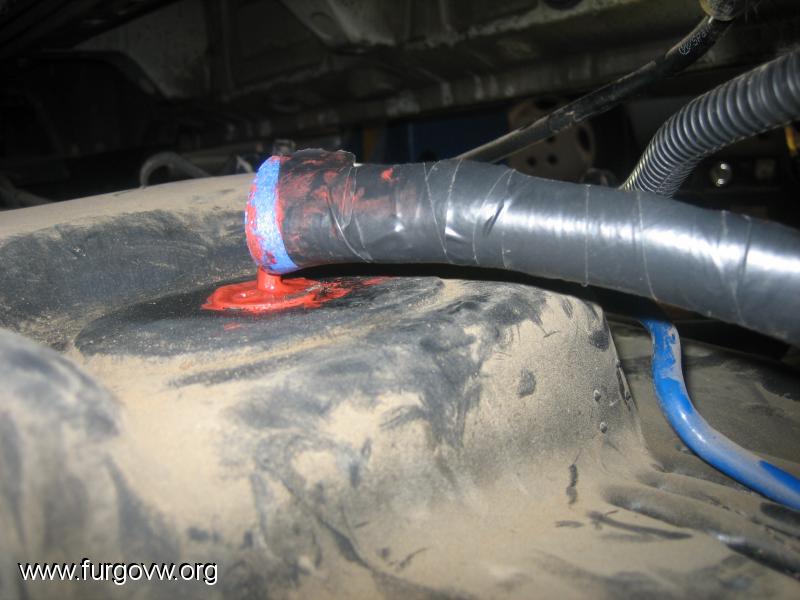

como no tenia el sistema de meter el macaron en el deposito, hice uno con una arandela grande y un tubo de cobre. El macarron entra justo justo por el tubo
en la base de la arandela le eche sikaflex, y luego le meti un par de tornillos autoperforantes un poco  de minio y aislar el macarron del gasoil con aislante

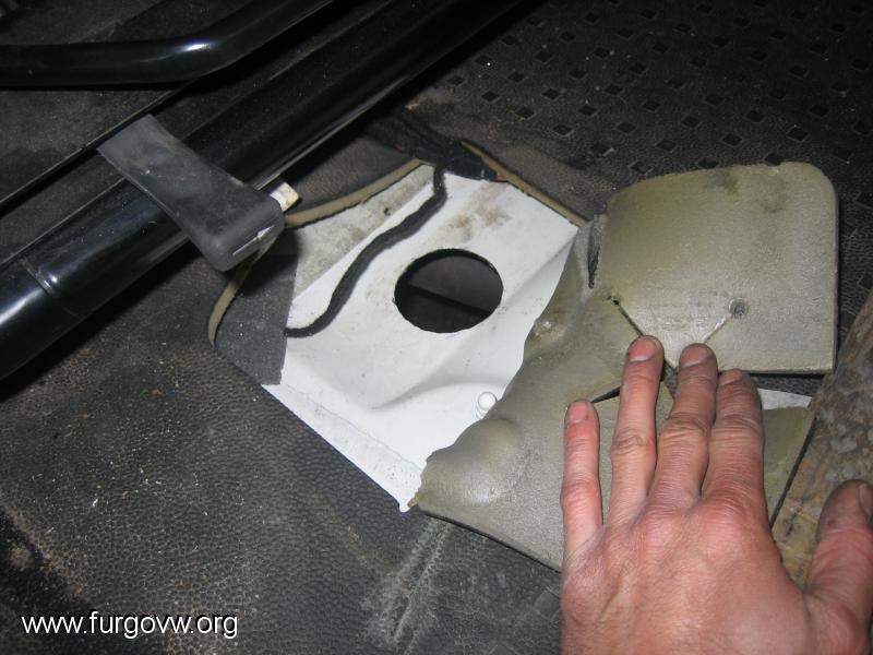

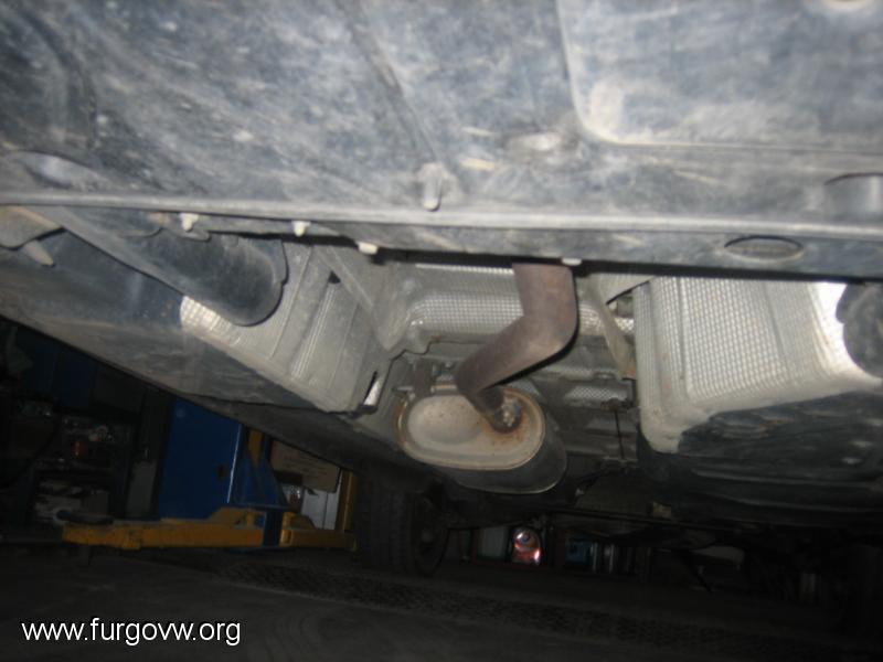

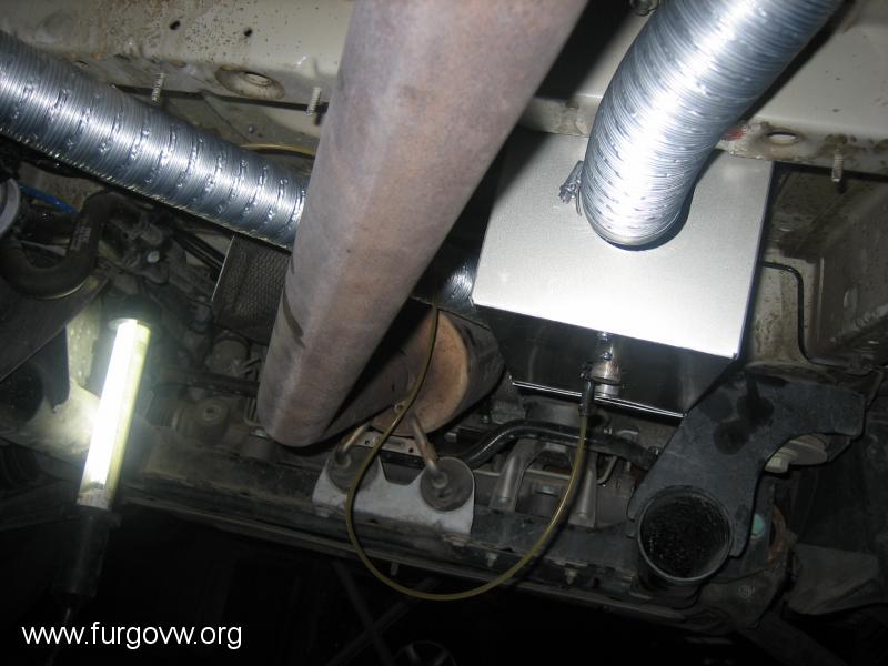

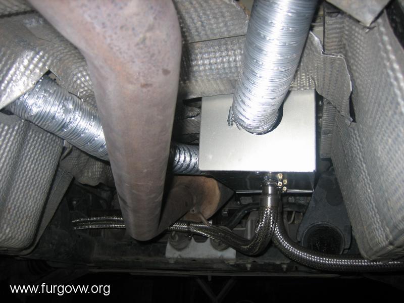

para meter el tubo de aire caliente y el que absorbe lo hice uno por debajo de cada asiento aprovechando unos agujeros que habia, solo los tube que hacer un pelin mas grandes
y asi queda instalada
luego la instalacion electrica son dos cables positivo y negativo, la mia no tiene termostato pero le puse uno sde casa normal. Lo siento por no poder poner fotos del interior pero es que no mo las tengo, es un brico un poco incompleto :-[ pero bueno para que te agas una idea creo que vale, suerte con el brico y ya nos contaras ;)

muy guapa, si señor, te ha quedado de lujo. Yo tambien le he montado pero dentro, debajo del asiento del copiloto, y como calienta.
gracias.

Cita de: luca en Marzo 04, 2008, 22:32:30 pm
