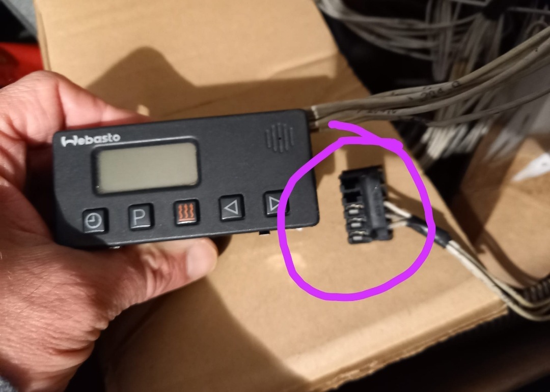

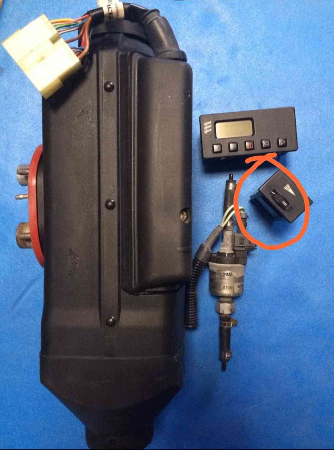

Necesito sustituir la pieza del círculo naranja (no la doy encontrado)

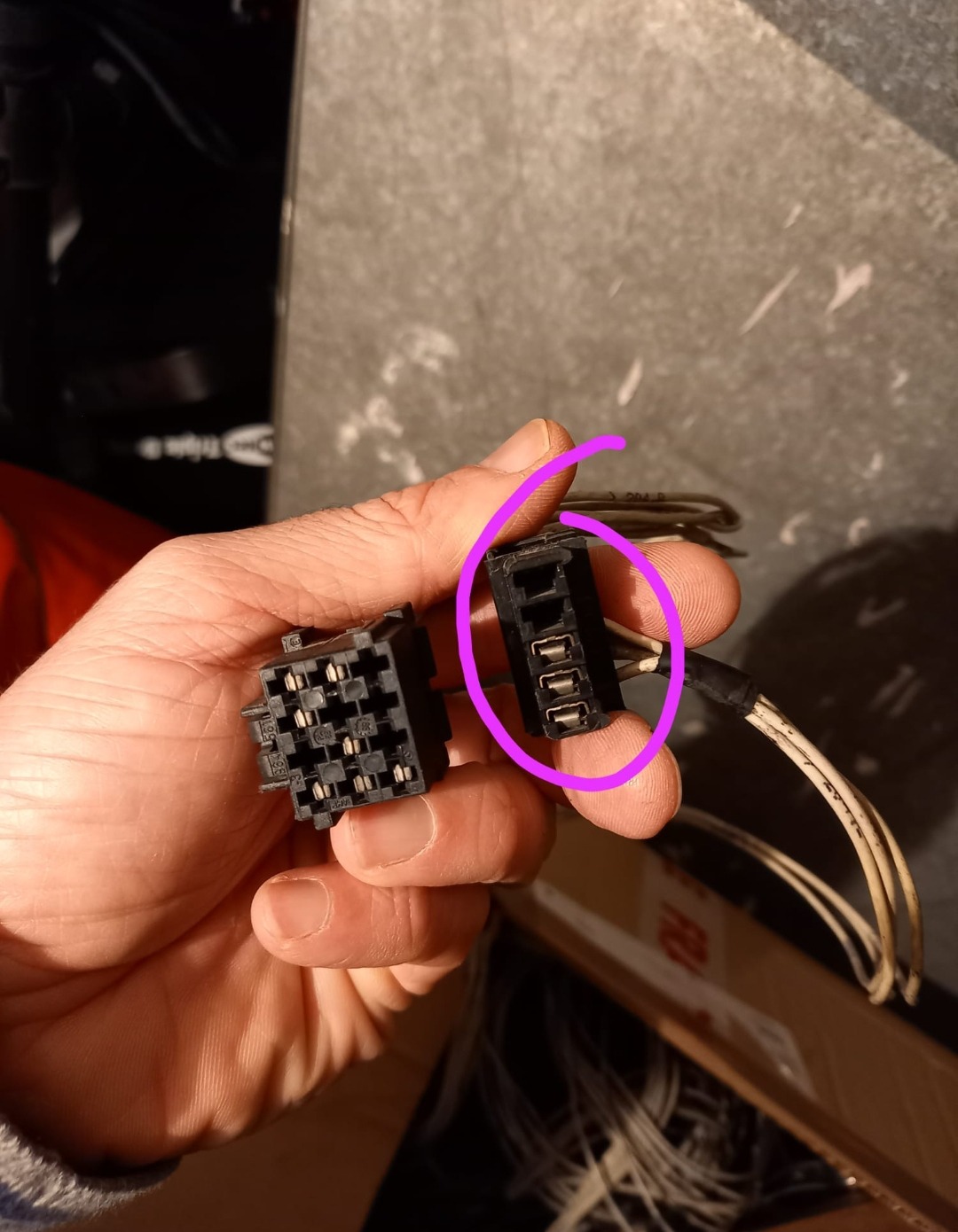

El conector sería este el del círculo violeta..
Cómo lo veis? Podría valer? Si es así, cómo lo conectaría y que tipo de termostato tendría que buscar? Con el mismo rango (0-30º aprox)?
