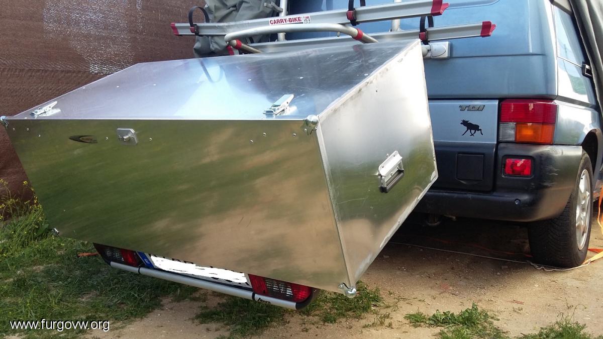

vitu101
Bueno pues ahí va! un cofre a medida de aluminio, sobre un aterda dl3 para poder abrir el portoncillo del potty ... y mantenemos el carry bike .palmas

Cita de: vitu101 en Agosto 17, 2017, 17:19:18 pm
Qué buena idea... así lo tienes todo!! .palmas
De cuantos litros o metros cúbicos es ese arcón!!?? Lo has hecho tú? Precio aproximado?? Cómo lo has sujetado al portabicis? Es legal? Son todo preguntas ante mi  .baba
vitu101
Hola
Gracias compañero
Las medidas aprox salen como 130 x 45 x 65 de fondo o algo asi debe rondar los 300 y pico litros o 400. Esta hecho a medida por los chicos de alubox pro de El Molar que son unos profesionales la verdad, unos 300 eur.
Del tema legal no te se decir. Va anclado al atera con tornillos (6) de unos 8mm y doble tuerca y refuerzos de aluminio dentro para dar mas consistencia. Los de verde han ido detrás de mi alguna vez y sin problema. Comparado con los arcones de jardin que se ven por el foro creo que es un poco más seguro. Ya el tema legal no te puedo decir, depende ;D
Llevo un tiempo merece la pena la verdad. No me quería dejar mi bici en casa por llevar el carrito del niño... y 20 cosas màs que entran ( lo suyo es no pasar de peso porque el portabicis aguanta entre 45 y 60 kg, el cofre ya pesará como una bici así que tampoco se debe petar).
por cierto el atera es caro pero merece la pena, se ve muy robusto y es comodísimo de abatir para el tema portón.

nukacho
Gracias por la respuesta, se agradece una explicacion asi de completa .palmas
Me quedo con la idea ya que yo tb tengo el atera dl y es la leche ( bueno este año ya perdi una tuerca del faro trasero y alguien este verano me quito el cierre rapido de la pieza que va vertical, increible que se cayera sola) y cuando vi tu arcon si se quita y pone facil es una opcion para trasformar el portabicis en portabultos .meparto
Lo unico lo que dices del peso, y es que si ya el arcon pesa como una bici realmente te quedan como 30 kilos para la carga!
A disfrutarlo!
