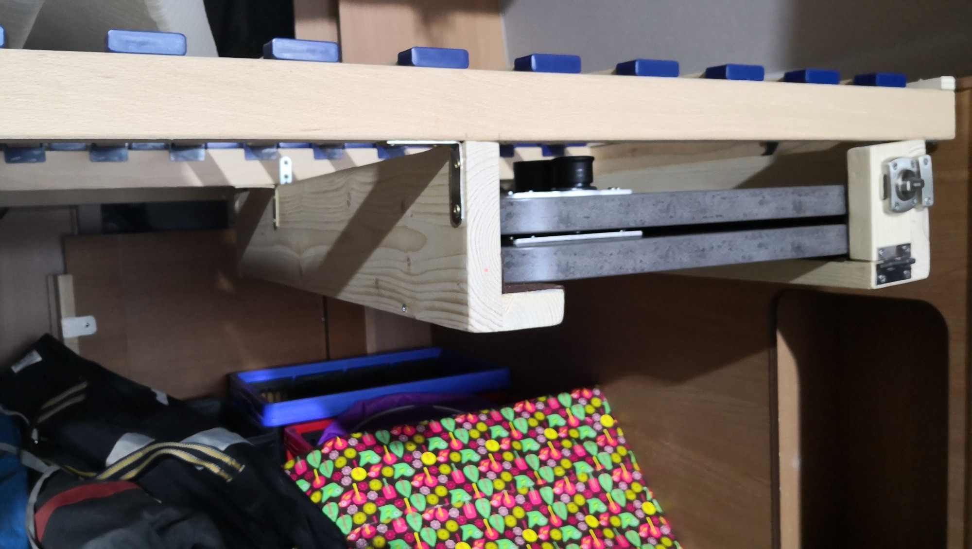

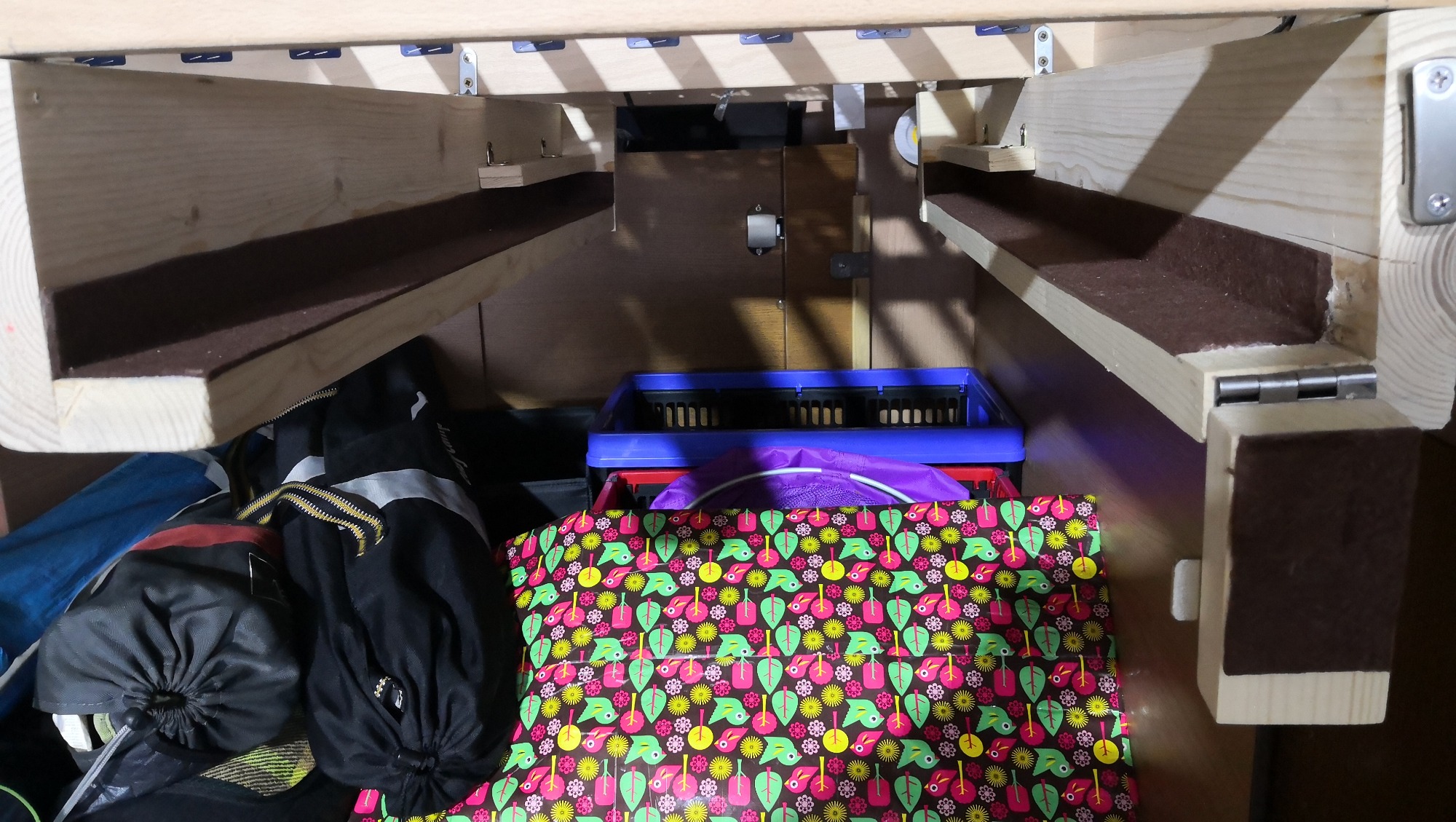

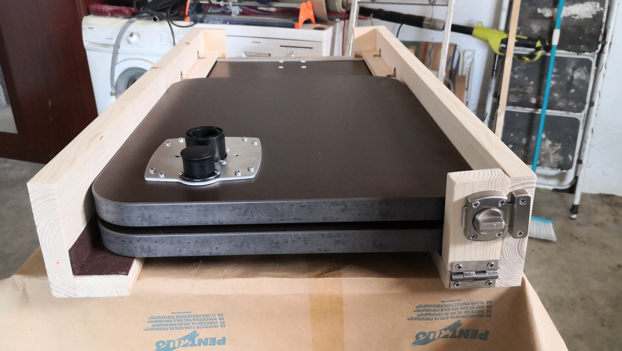

Llevaba tiempo queriendolo hacer, y al final apurando las fechas de las vacaciones, y que al chiquitin casi ni le caben las piernas con la mesa montada, nos hemos puesto en ello.
Son unas guias en el maletero para llevar la mesa del salón en los viajes.

Cita de: Karto en Junio 12, 2021, 21:38:48 pmLlevaba tiempo queriendolo hacer, y al final apurando las fechas de las vacaciones, y que al chiquitin casi ni le caben las piernas con la mesa montada, nos hemos puesto en ello.
Guau!!! Me quito el sombrero!! Alucinante, me quedo con la idea. Por ahora mis peques son pequeñas y la llevo montada o abajo, aunque ya he tenido que arreglar la parte plegable pues la peque se entretenía dándole patadas y la desmontó.
Genial aporte.

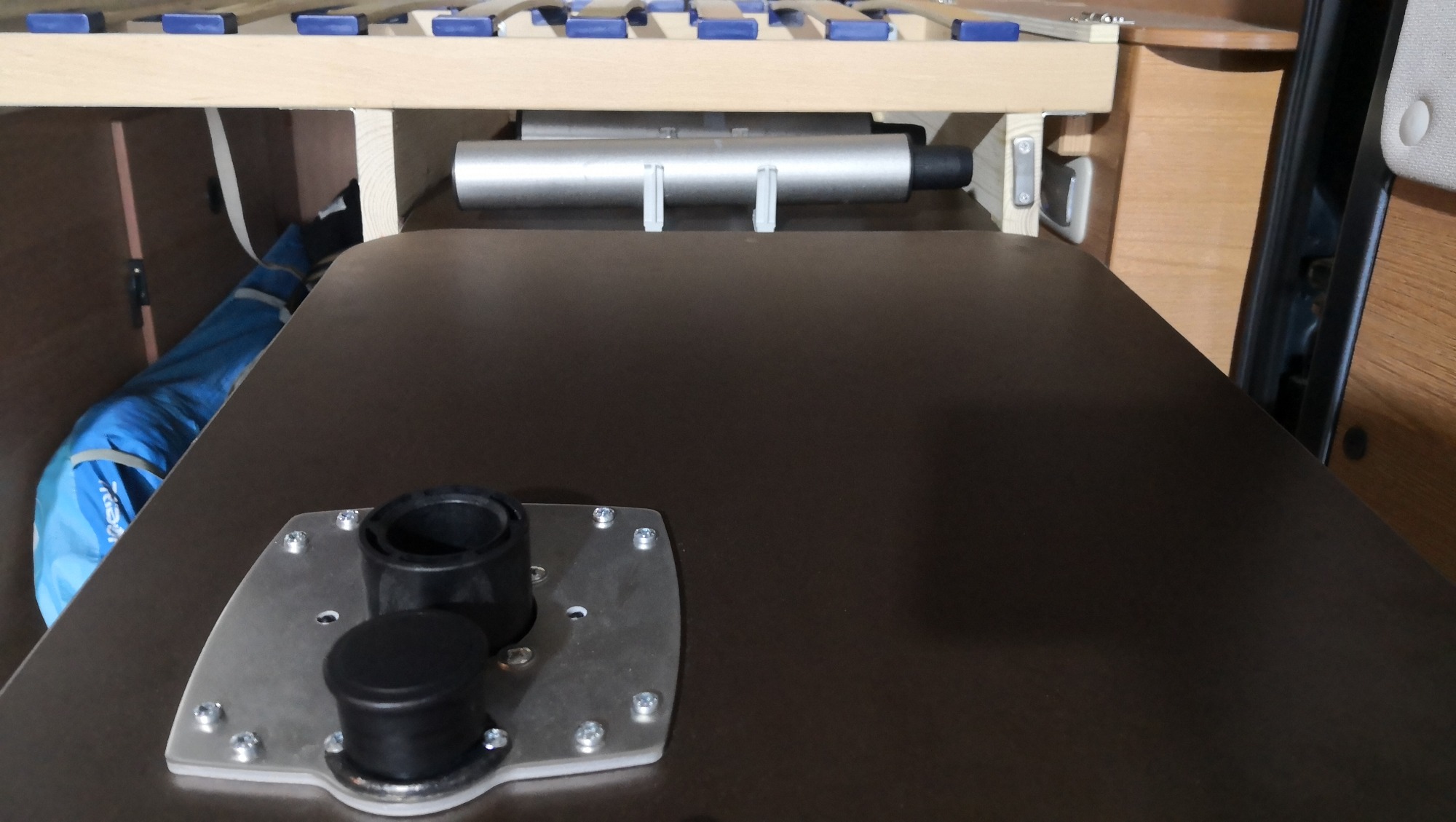

oier
Nosotros la llevamos quitada y durante una temporada sin aleta de tiburon.
Pero la hemos tenido que poner de nuevo.
Se estaban aflojando los tirafondos que unen el mecanismo para prolongar la mesa y la mesa.
Estaban pasados de rosca.
Los he reparado y ya veremos como avanza.
Pero me apunto el montaje que seguramente caera.
Las patas con que las tienes enganchadas?
Enviado desde mi M2007J3SG mediante Tapatalk
Karto
Pero te influye algo el quitar el ancla en que se te hayan aflojado los tirafondos del prolongador? Yo recuerdo que cuando la tenía puesta junto con la pata, no llegaba a apoyar en la pared, vamos que estaba de adorno.
Las patas van sujetas con abrazaderas de tubo de 50mm. Las he tenido que abrir un poco con calor para que no sujeten xon tanta fuerza.
La idea era que la mesa se guardara desde dentro, pero el pasillo es taaaan estrecho, que andaba mal para maniobrar. Así que pal maletero 😂
oier
Cita de: Karto en Junio 13, 2021, 23:18:12 pmPero te influye algo el quitar el ancla en que se te hayan aflojado los tirafondos del prolongador? Yo recuerdo que cuando la tenía puesta junto con la pata, no llegaba a apoyar en la pared, vamos que estaba de adorno.
Es a la conclusion que hemos llegado.
La nuestra si apoya.
Y al quitarla creemos que a perdido un punto de apoyo y los tirafondos son los que aguantan todos los meneos que le dan los chavales.
Otra cosa diferente es que el material es una M.

Furgoxo
Buen trabajo y aporte interesante Karto, lo añado al indice gracias!! ;)
Sobre el brico por lo que veo lo has preparado para sacar la mesa por la parte de atrás, por fuera, por lo que hay que salir de la furgo para cogerla y montarla, en dias de lluvia sera lo engorroso, por lo demás de lujo para los que la soléis llevar quitada.
Deduzco que lo has hecho asi por la anchura de la mesa, que no se podrá colocar con acceso al pasillo ya que este es mas estrecho que la mesa verdad? No valoraste quizás llevarla en vertical, a un costado contra uno de los arcones para tener acceso desde el pasillo?
