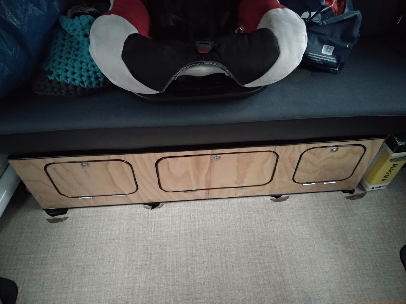

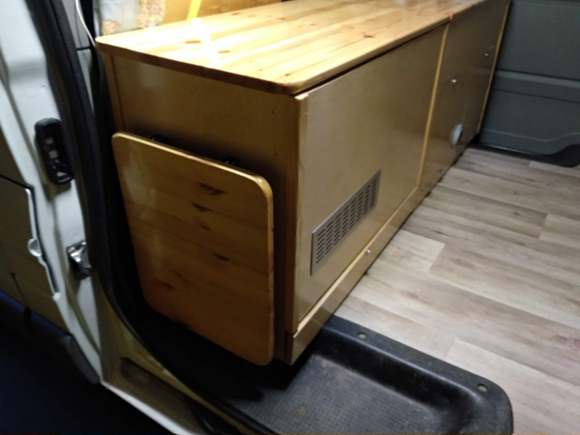

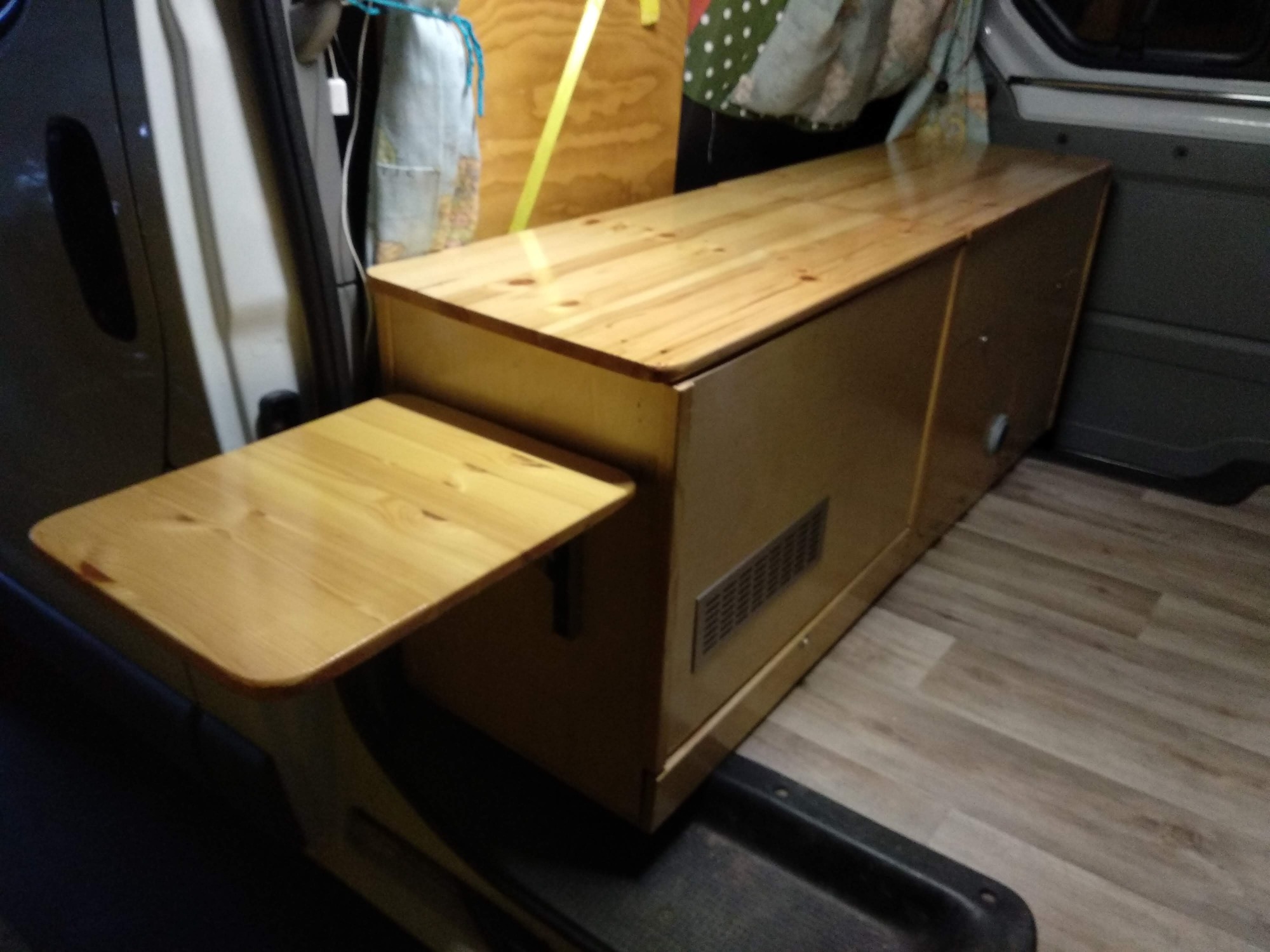

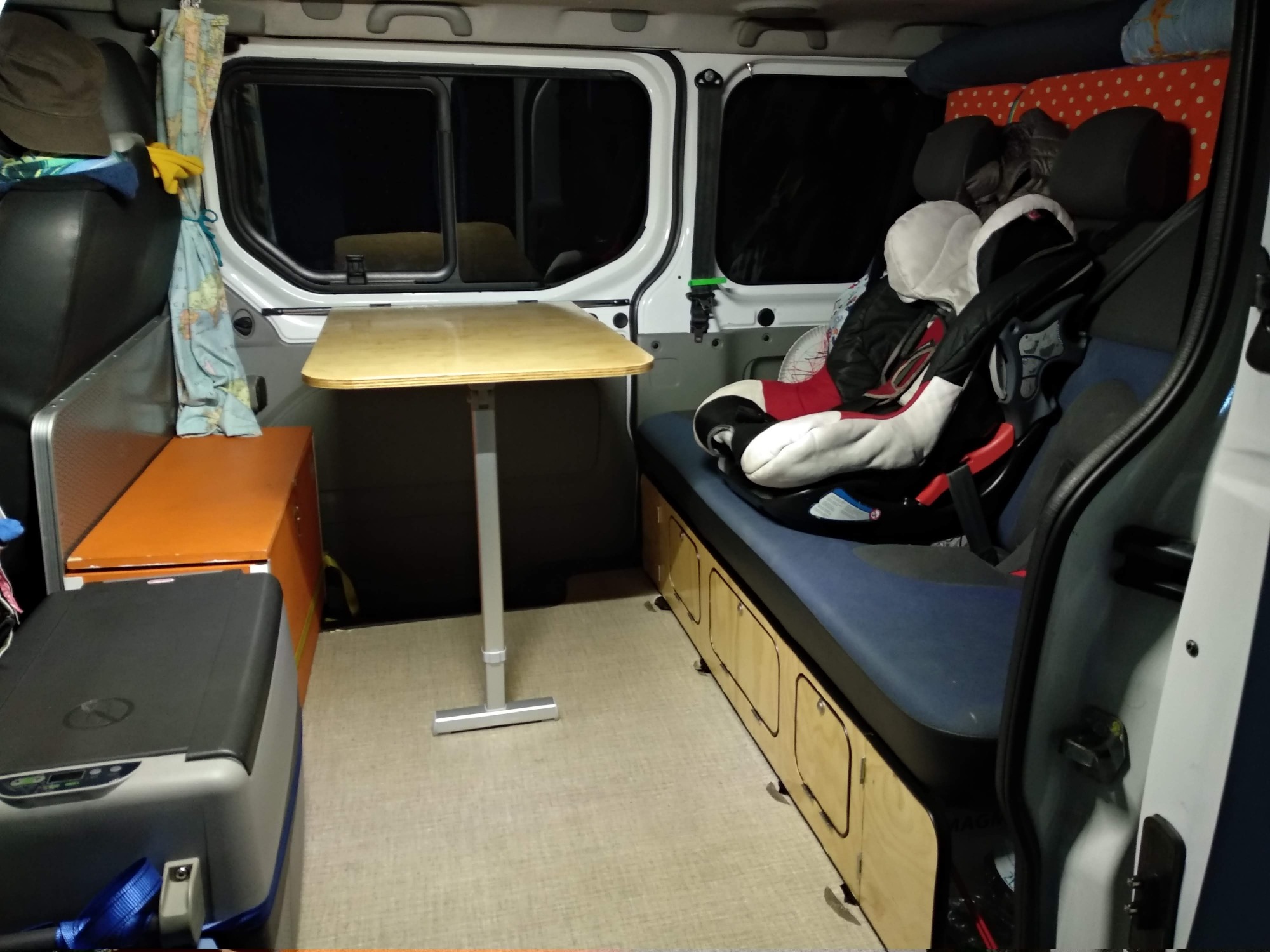

He echo algunas chapucillas mas
Como crear una tapa para guardar cosas debajo del asiento, que con las caprichosas formas de la bancada triple no es del todo aprovechable.
Y aqui ya puesto con la mesa tambien a medida con una guia en la puerta.
Las cortinas tambien son nuevas pero eso no tiene mucho misterio.  ;D

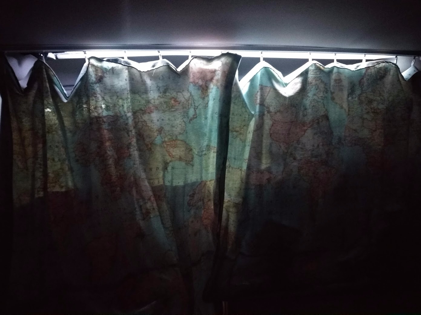

Un detalle de la cortina con un mapa mundi. Cortada y cosida por mi pareja. Detrás del riel de la cortina le puse una tira led comprada por wish con un precio de 4€. Tiene un mando y puedes poner la luz de muchos colores. Va bien cuando estas en la cama y no quieres una luz muy estridente, se conecta por usb. Un saludo

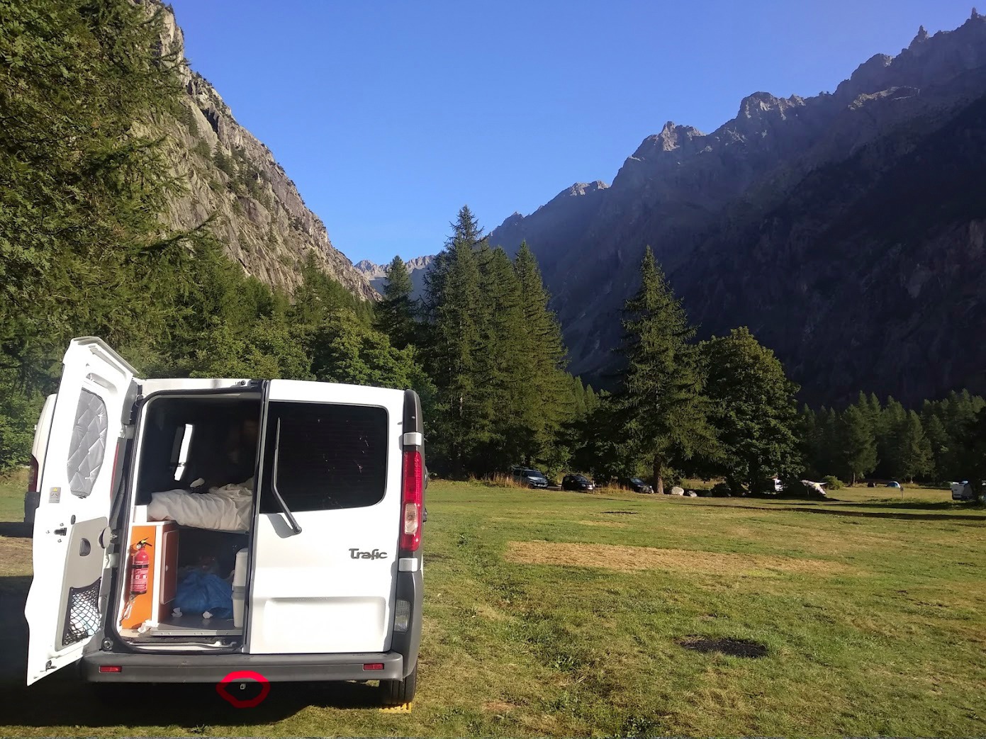

Se está quedando de lujo, hace unos meses me hice con una Primastar, similar a la Trafic y a la Vivaro, he colado la pantalla y empezado a pasar los cables de la cámara trasera, pero no tengo muy claro donde ponerla, es de doble puerta como la tuya, y si la pongo en la matricula, no se queda centrada..., he pensado en agujerar el parachoques, tú cómo la llevas?
Un saludo!
Atolondrao
Pues valore varias opciones, en la tapa de la matricula no queda muy centrada y posteriormente puedes tener problemas en la ITV. Al final la coloque en el parachoques atornillando al mismo. Poniendola un poco hacia dentro así si le doy un toque no le doy a la cámara.
La verdad es que estoy muy contento con la ubicación y es fácil pasar los cables hacia la luz de freno trasera para que se encienda cuando pones la marcha atrás.

Por fin después de un año complicado, ya tengo mi furgo homologada. Como muchos supongo que tras probar varias opciones puse el mueble que mas se adaptaba a mis necesidades pasado por varias pruebas.

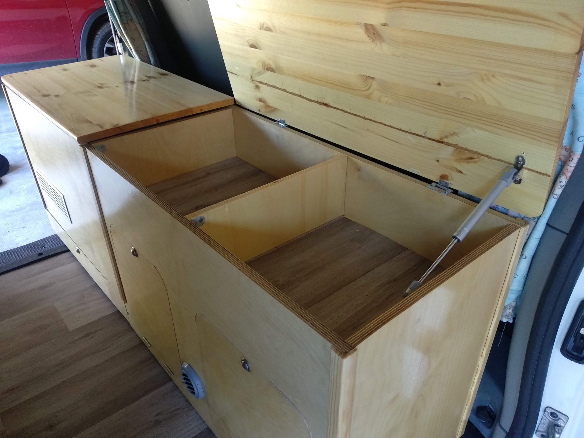

Version 1.0
La primera versión con un pequeño mueble con tapa y la nevera todo puesto con cinchas de carraca. El mueble era un poco inútil y con el fondo que tenia cada vez que buscaba algo tenia que remover todo. Tenia claro que había que poner otra opción.

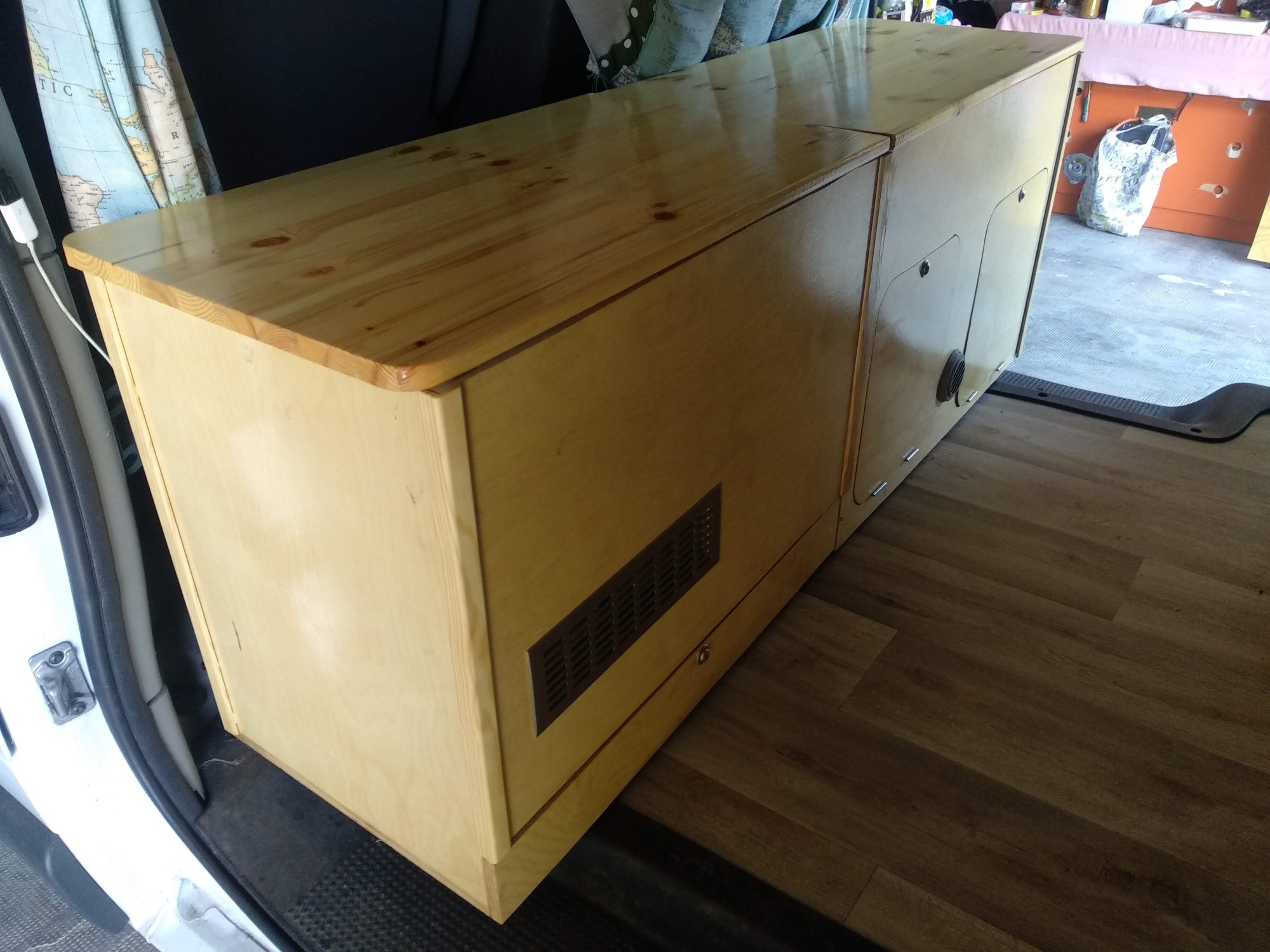

Version 2.0
Con este use maderas que me habían sobrado del suelo y alguna barata el compre para el sobre. Ya tenia compartimentos y unas tomas usb mucho mas cómodo pero la nevera seguía sin mueble. Como el coste fue casi 0, lo use un tiempo mientras pensaba ya en el definitivo para homologarlo.

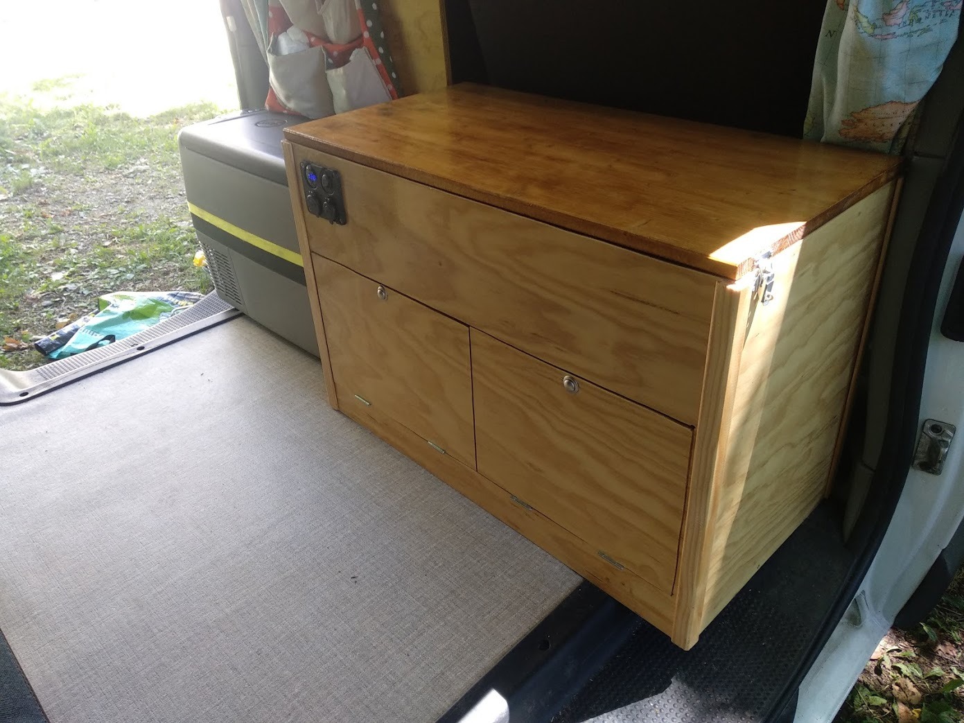

Version 3.0
Y esta es la versión ya definitiva. La calefacción en mi caso un planar va situada debajo del asiento doble y pasa por dentro del mueble para que la salida este delante. La nevera situada dentro del mueble y todo mas ordenado.
Cuando se monta la cama el propio mueble sirve de base, de esa manera las tablas son mas pequeñas y menos pesadas.
Cuando monto la cama accedo por las puertas traseras donde queda el espacio justo para el potti y así no he de salir de la furgo.

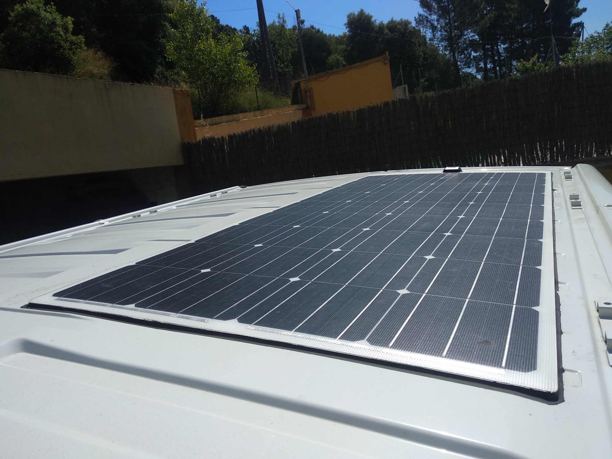

Justo antes que nos confinaran me instalaron en Andorra campers la calefacción y la placa solar, por muchos tutoriales que vi en el foro no me atreví a hacerlo yo. Coloque  la placa mas grande que me cabía de 160W.
Muy contento con su rendimiento, seguro que una rígida va mejor pero entro muy justo en el parking y no me quería arriesgar.
