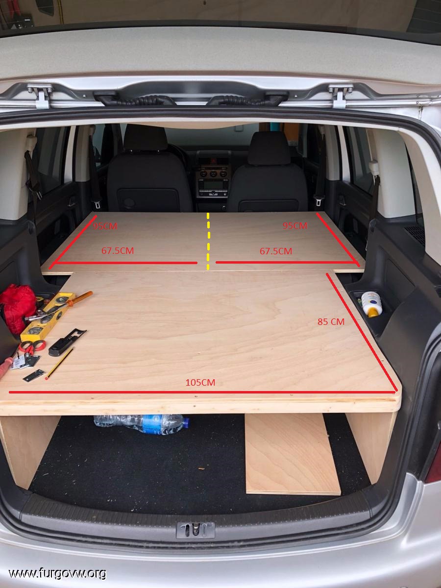

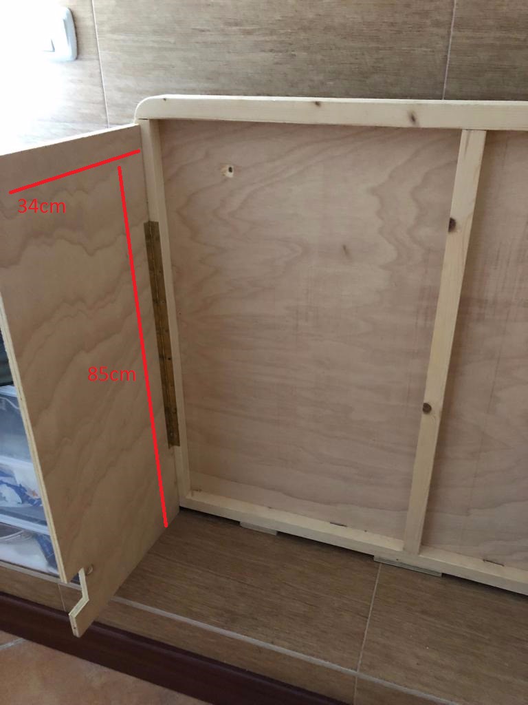

Hola, he estado viendo las medidas pero no consigo ver los numeros al ampliar la foto se vuelven borrosos. Podrias decirmelas porfi?
Muchas gracias
albertorv
Cita de: ivyqk en Marzo 11, 2020, 12:07:31 pmHola, he estado viendo las medidas pero no consigo ver los numeros al ampliar la foto se vuelven borrosos. Podrias decirmelas porfi?
Muchas gracias
si que se ven mal las medidas, busco donde guarde los archivos originales y a ver si te lo puedo decir, que de memoria no lo recuerdo.
salu2
albertorv
Vuelvo a subir las fotos, a ver si se ven mejor las medidas.
salu2

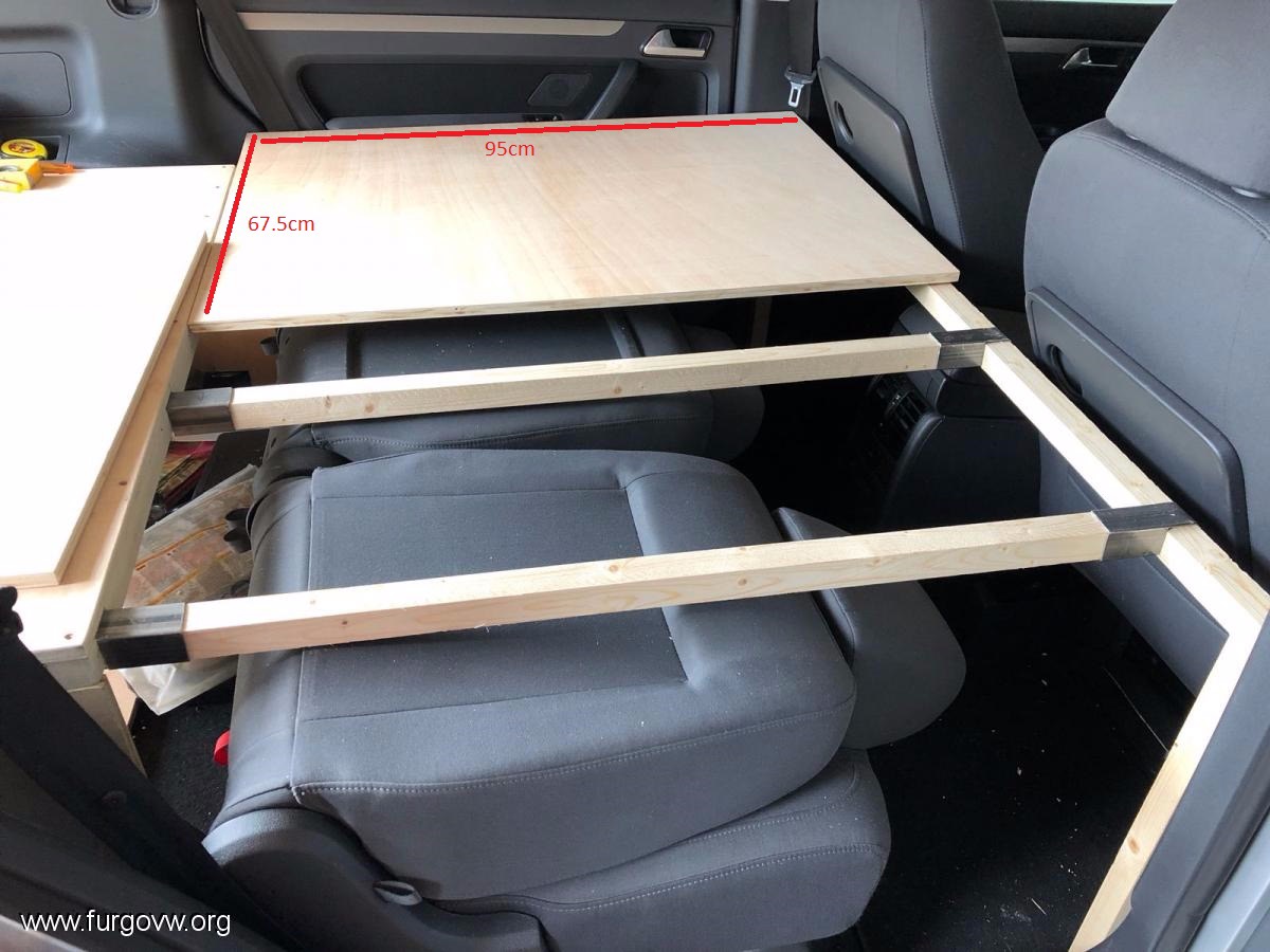

Muy chulo tu sistema! Yo estaba pensando en hacerme uno parecido para mi ford focus (sí, sufriría todavía más pero bueno, sería para dormir y ya). Me surge una duda, cómo recoges las maderas cuando no tienes la cama montada para el viaje? Te queda suficientemente recogida para poder poner los asientos de atrás en posición vertical? Gracias!
albertorv
gracias por las respuestas.
ahi sigo pensando si comprar un cofre de techo o hacer un mueble para la zona de los asientos traseros y viajar sin asientos traseros, a riesgo de una multa.
el SAI es un aparato que se usa para proteger los ordenadores de un fallo de corriente o sobretension. tanto en el trabajo como en casa tengo un SAI en cada ordenador, si se va la luz, la batería saca 220V para que no se apague el ordenador y te de tiempo a apagarlo para no perder datos. básicamente es eso. busca por internet y encontraras información.
sobre las maderas en el maletero, los 2 tableros que muevo para hacer la cama, los amarro con unas palomillas a la parte de la cama q va en el maletero. el resto de maderas, tanto los 4 tirantes, como la parte delantera que es plegable, le puse unos velcros para sujetar una con otra, así no se mueven y me entran a lo largo del maletero, las pongo en la parte izquierda, y como el maletero va petado ni se mueven!

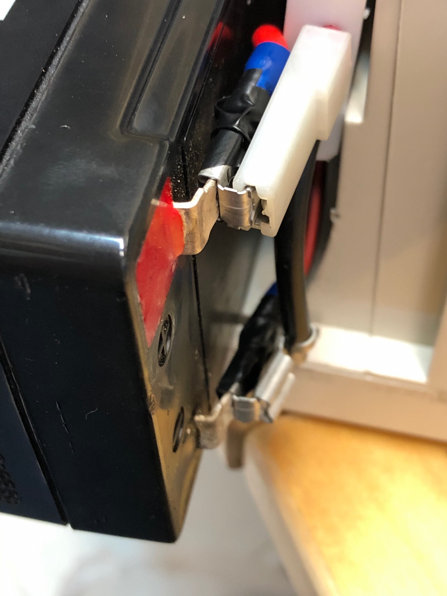

Si!!,ya estado indagando sobre estás baterías, de cuantos amperios es la tuya,y para sacar a 12v que lo haces con el convertidor!!?, gracias!👍
albertorv
La puse de 12Ah, las que traen de serie son de 7,2Ah y compre la que había de más capacidad siendo del mismo tamaño para que entre en el SAI.
Para sacar 12V puenteo las conexiones de la batería al SAI con unos faston dóbles
Así saco el cable para alimentar el circuito de 12V y conecto al otro faston los de entrada al SAI, se entiende verdad?
Tengo foto en el móvil!
A ver si lo veis bien.
Salu2
