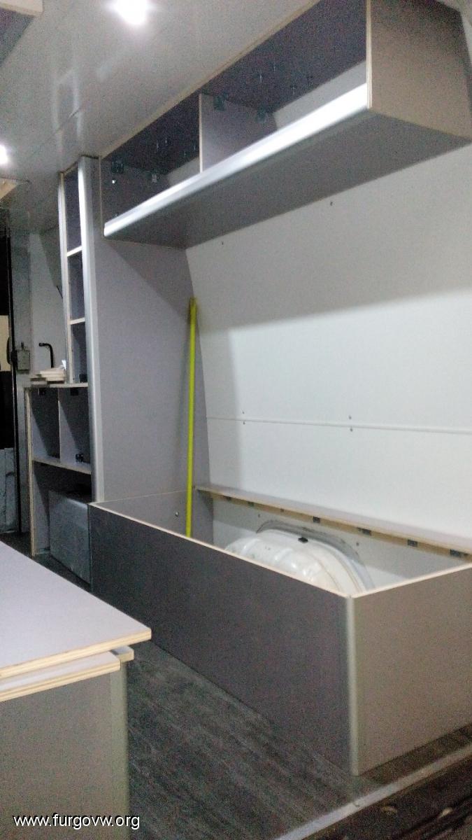

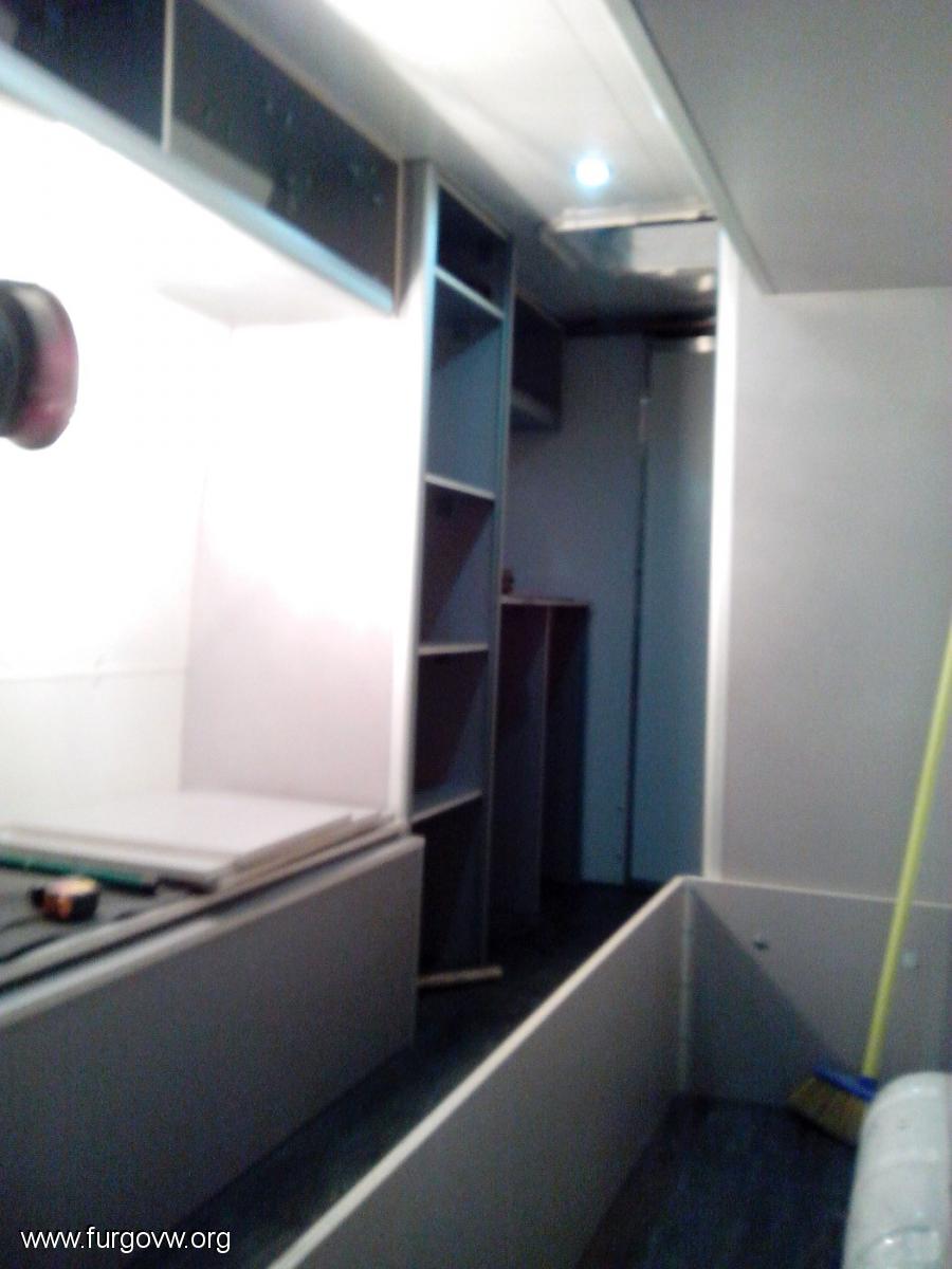

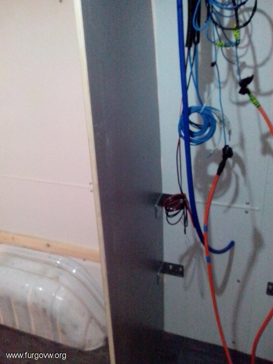

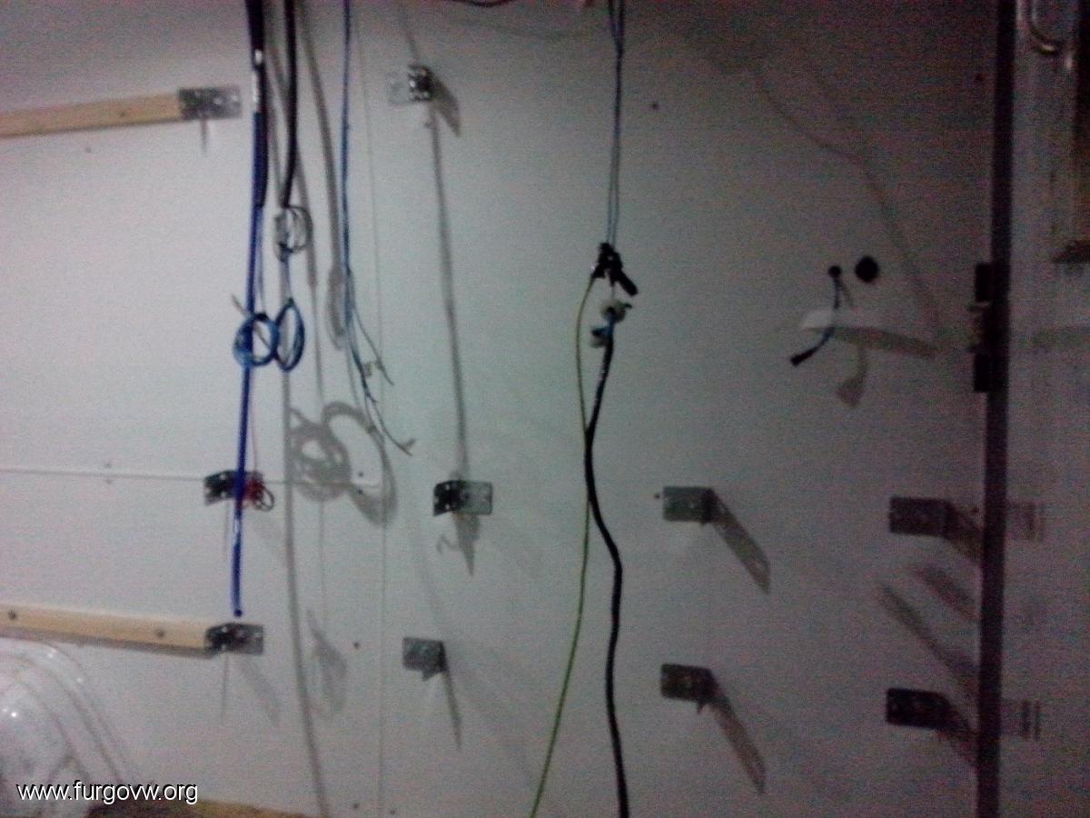

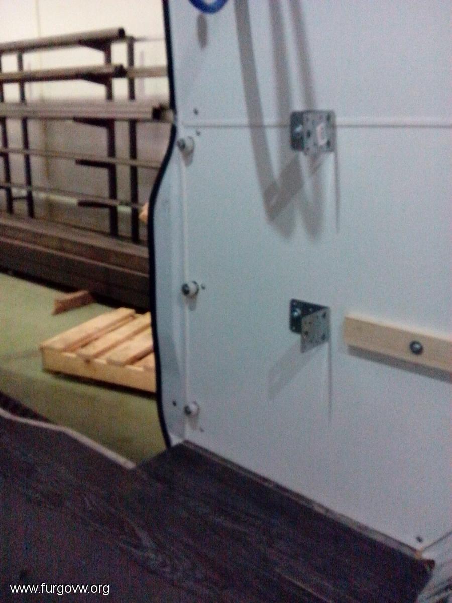

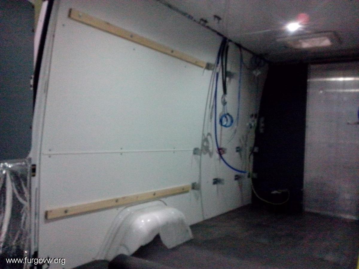

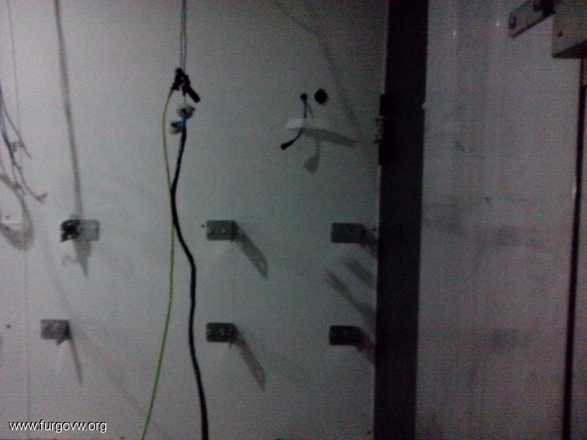

A efectos de montaje, lo hice con soportes rastrelados de madera de pino y escuadras de acero. Estos soportes van todos a carrocería con remache roscado de M6 y M8 en los puntos mas críticos como los altillos y los muebles centrales que hacen de riostra para todo el conjunto
Chukubelo

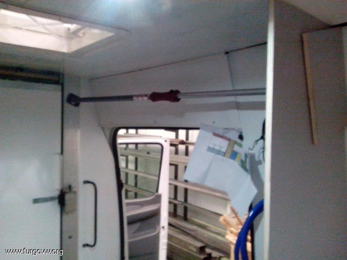

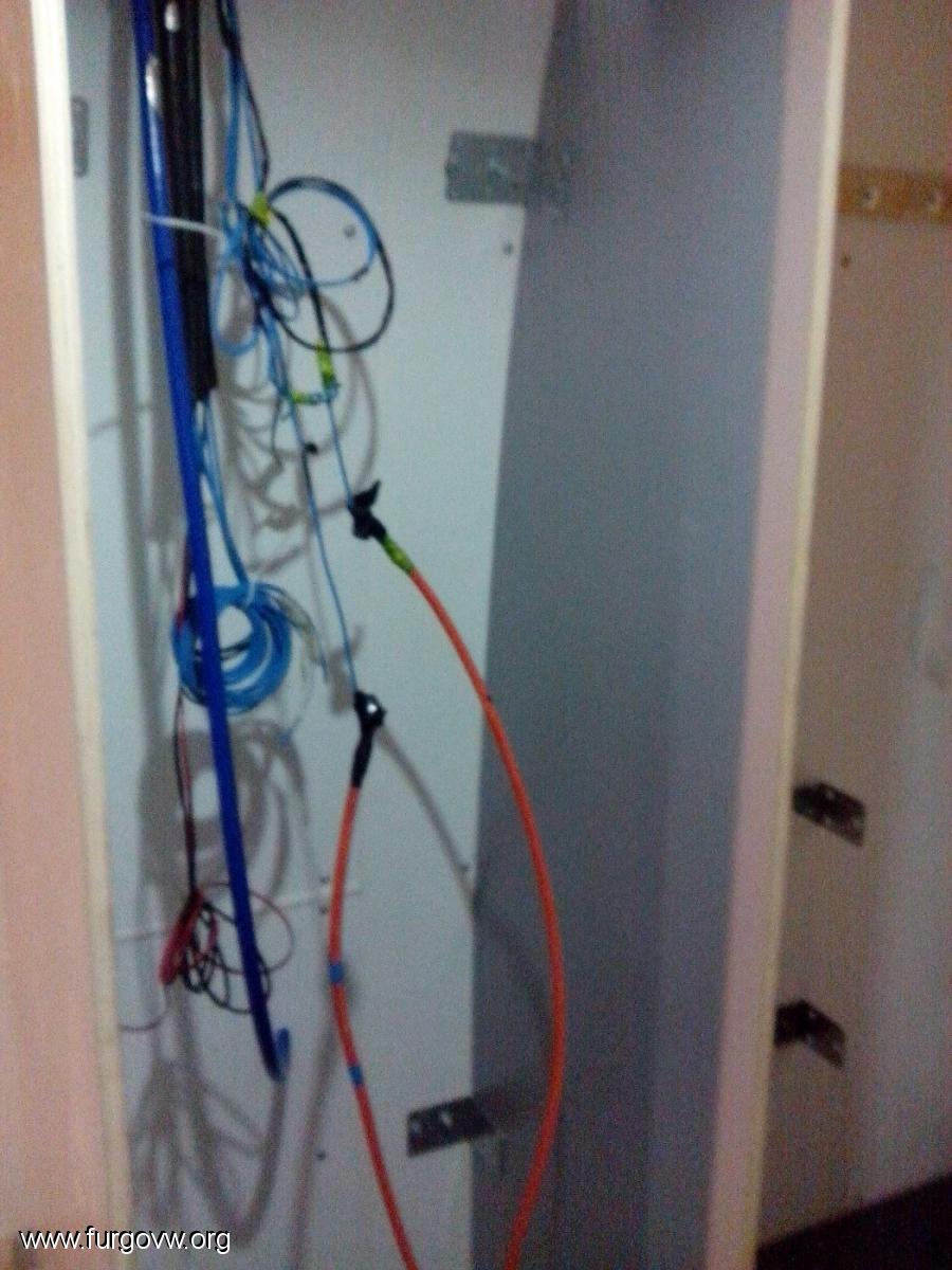

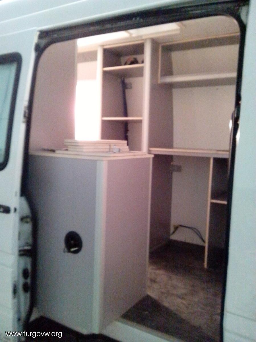

todo el montaje, lo deje una holgura de 20mm hasta el forrado del techo y unido todo entre si, para permitir los movimientos de la caja en su movimiento.

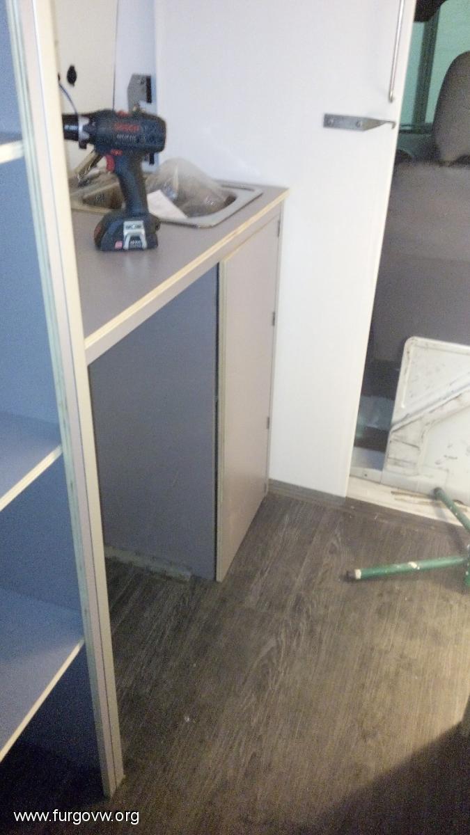

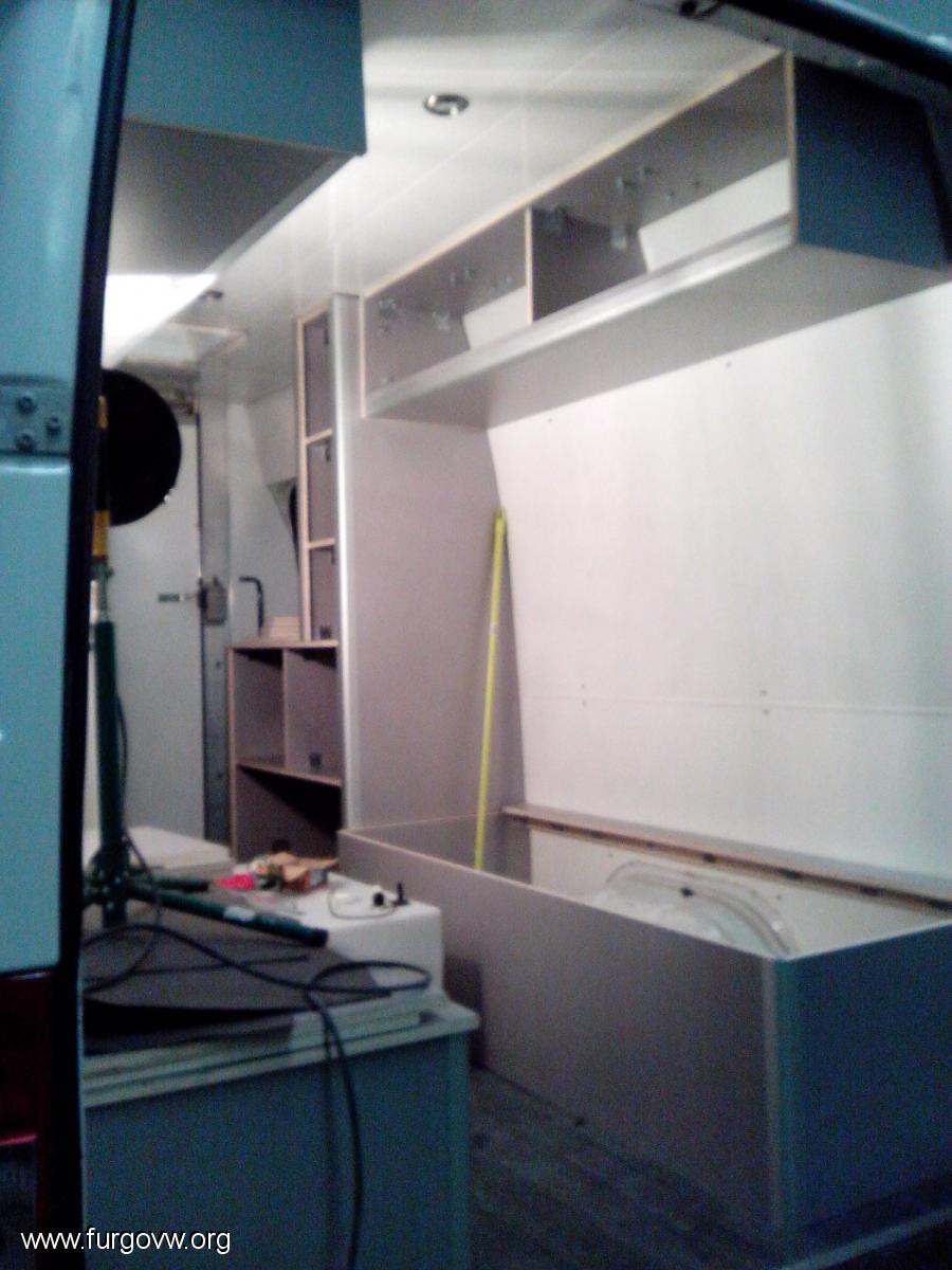

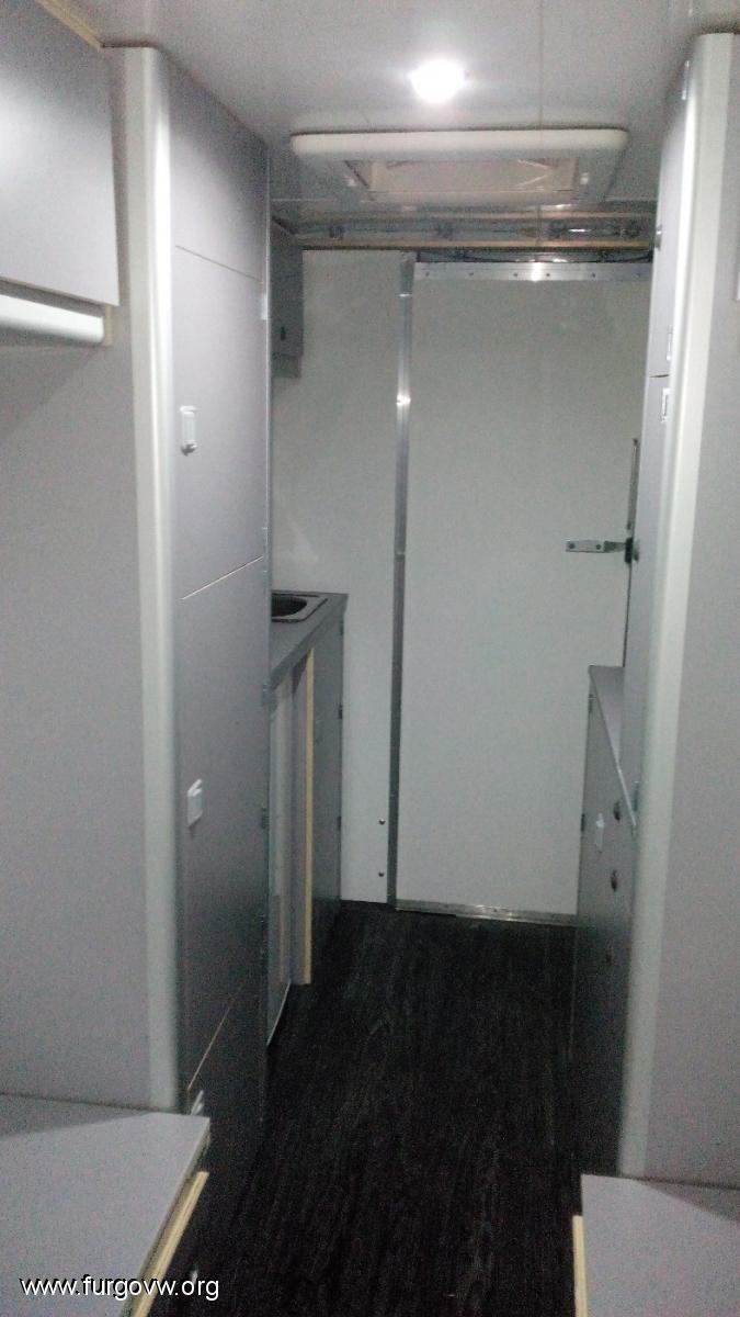

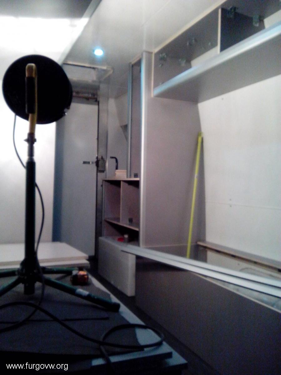

Queda completar muebles y montar nevera, tomas de enchufe, batería, fregadero y grifo y depósitos de limpias y grises

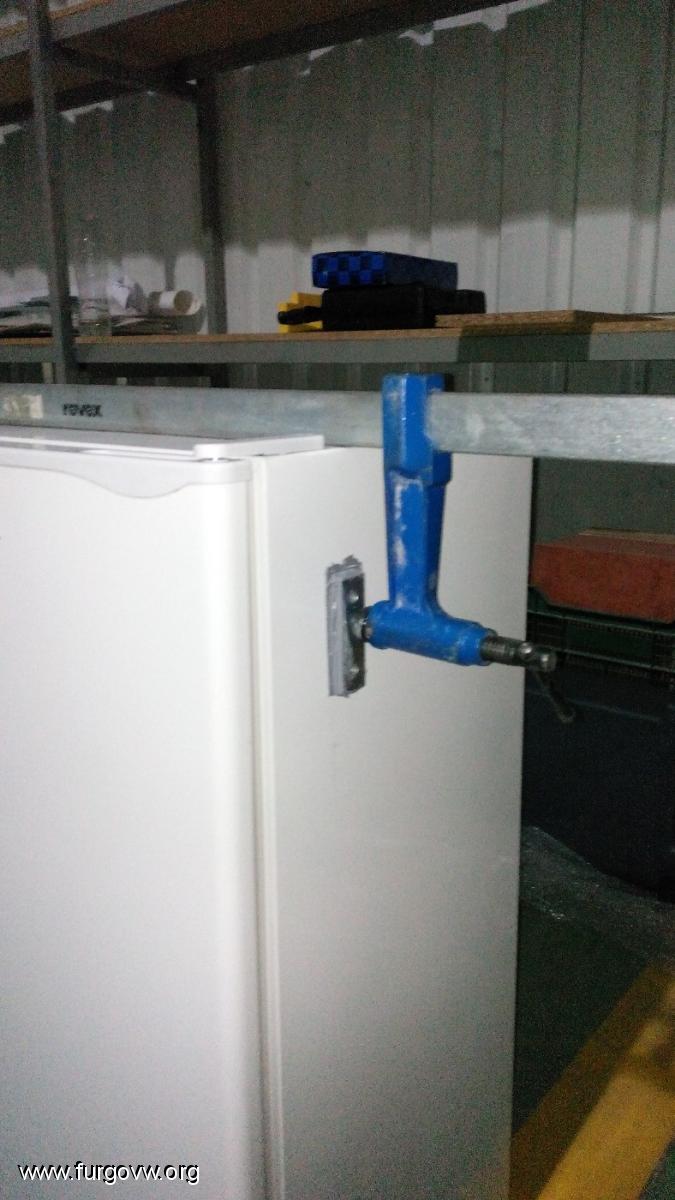

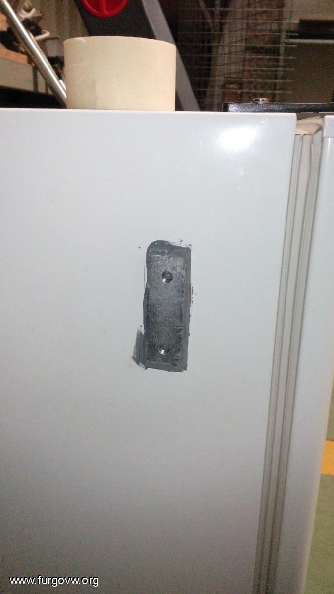

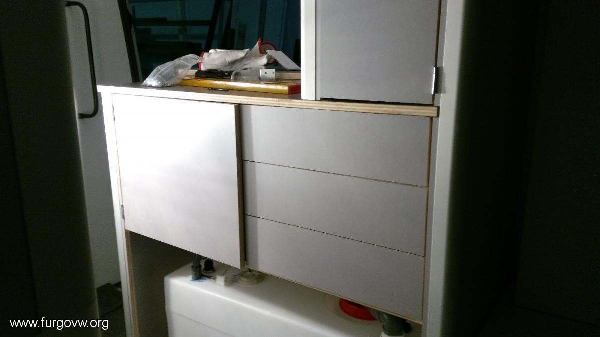

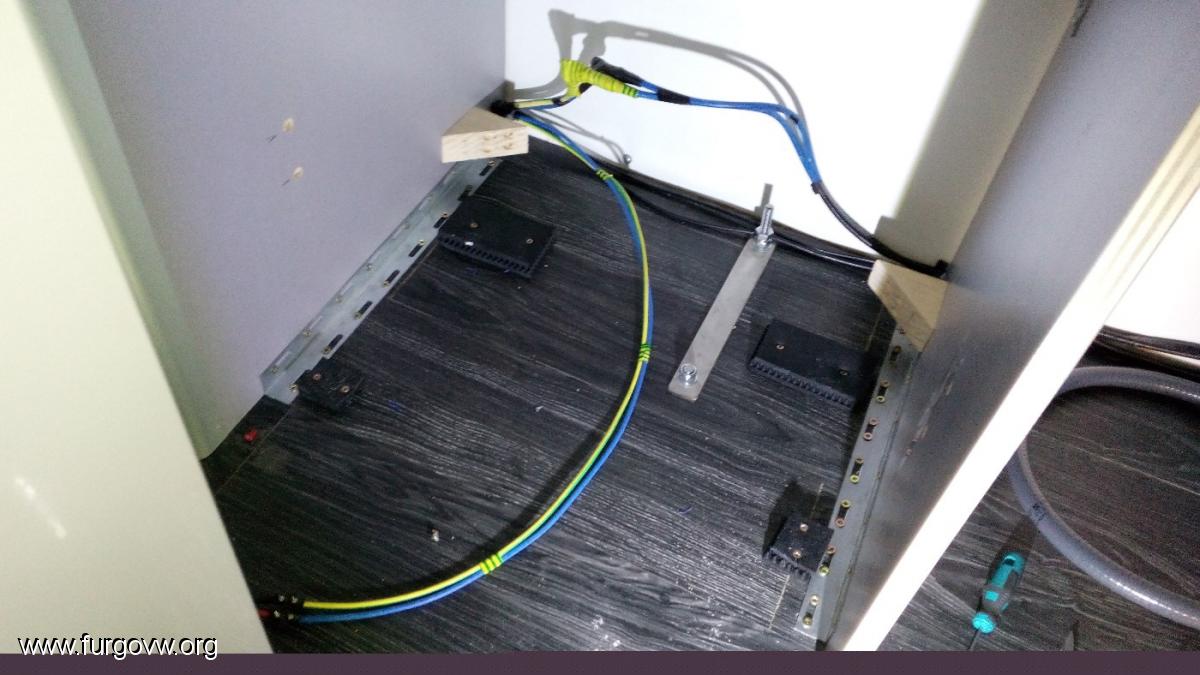

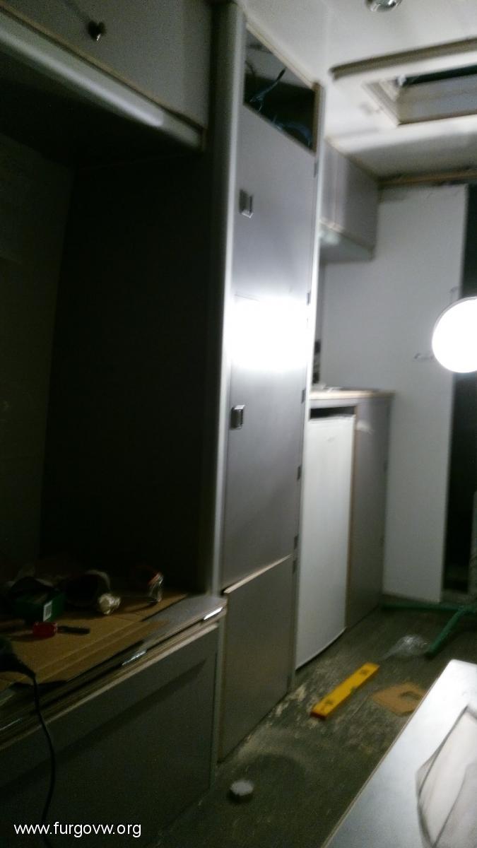

La nevera que monte es una de 220v convertida a 12 v con compresor danofos, y para sujetarla, le pegue unas pletinas que posteriormente sujete a los costados de los muebles.
Chukubelo

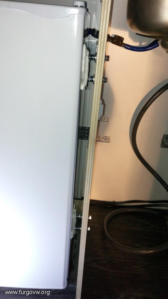

De momento llevo casi 10.000km y de momento no se ha quejado. Ha aguantado perfectamente.
Chukubelo

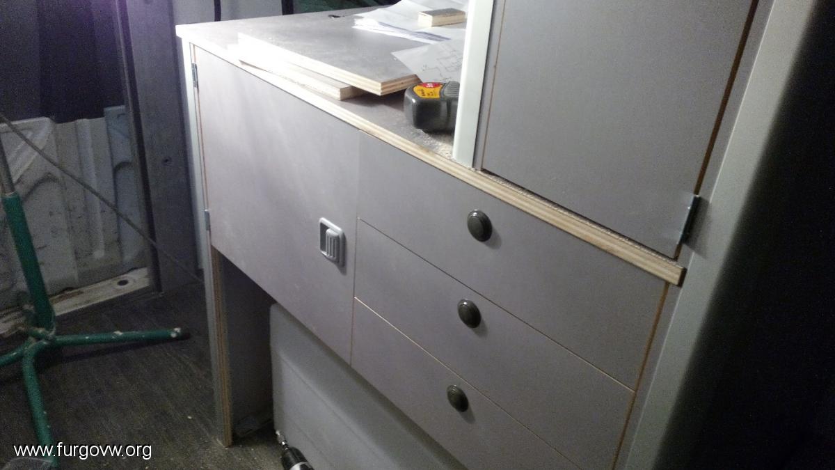

La nevera la monte sobre unos tacos de goma. La pletina q se ve en la foto es de sujeción del deposito de sucias.
