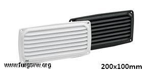

Las rejillas que veo en las tiendas de camper son todas iguales, son los modelos LS 100 y LS 200 de Dometic para neveras de hasta 100 litros. Medidas ext: 480 x 185 mm. Hueco aprox: 451 x 156 mm, estas medidas son demasiado grandes y quisiera poner algunas algo más pequeñas. La rejilla inferior me coincide con un refuerzo de la carrocería que prefiero no tocar o recortar.
Añado estas rejillas de barco como idea:
¿ Alguien ya ha probado la opción de añadir rejillas a una nevera de compresor Waeco CR-50 y sabe si hay una mejora significativa sobre todo en verano ?
¿ Hay otras rejillas más pequeñas que las LS 100 y LS 200 de Dometic con tapa para el invierno ?

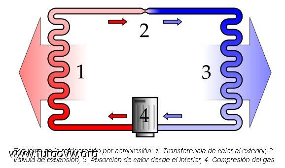

Teoría de neveras y aires acondicionados
La Termodinámica es un enemigo feroz para conseguir enfriar algo cuando el entorno está más caliente: de manera espontánea, el calor fluye de los cuerpos calientes a los fríos, de modo que sus temperaturas se igualen.
El sistema de Faraday utilizado por frigoríficos y aires acondicionados actuales: es un circuito cerrado dentro del cual hay un líquido. Al disminuir la presión, éste se enfría mucho y se evapora, convirtiéndose en gas. A continuación el contacto del gas frío (a través del circuito) con el interior de un recipiente a temperatura ambiente hace que el gas se valla calentando mientras el interior del recipiente se enfría. Acto seguido el gas, siguiendo el circuito, sale del recipiente y se comprime, con lo que se condensa y se calienta mucho. Este líquido caliente se pone en contacto con el exterior, con lo que el exterior se calienta y el líquido se enfría. A continuación, el líquido se lleva al principio del proceso: se expande, se enfría y se convierte en gas, etc.
La idea del Sr. Faraday: hacer que el refrigerante se comprima fuera del recipiente, con lo que se calienta, pero que se expanda dentro del recipiente, con lo que se enfría, y moverlo entre uno y otro estado. De ese modo, puede hacerse que el exterior esté cada vez más caliente y el interior cada vez más frío.
