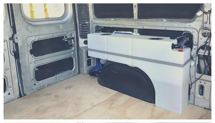

Asturman
¿Habéis pensado en instalar algún depósito con la forma del paso de rueda, los cuales aprovechan mejor el espacio?
Dheymo
Cita de: Asturman en Octubre 06, 2021, 23:47:21 pm¿Habéis pensado en instalar algún depósito con la forma del paso de rueda, los cuales aprovechan mejor el espacio?
Son muy buena opción en general, pero para mi en particular no me sirve, en mi distribución esa parte será maletero y me da el ancho justo para llevar las tablas de surf, si le quito esos cm de ancho por encima del paso de rueda ya no me cabrían.
