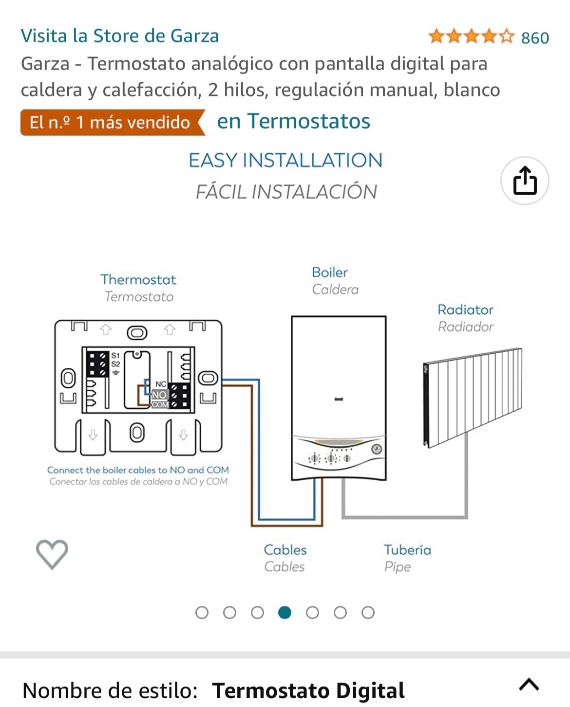

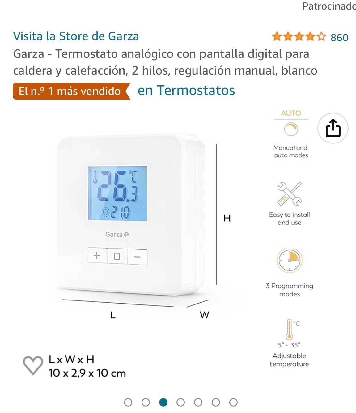

Si! Había visto ese post 👍🏻. Entonces sería cortar el cable rojo e "intercalar" ahí el termostato, entiendo. Veo que los termostatos a pilas de 2 hilos tienen dos conectores" COM" y "NO". ¿Hay que conectarlo de una manera concreta? . Es decir, el cable que "viene" de la calefacción a uno de ellos y el que "va" a la ruleta al otro conector....¿pero importa el orden? Como veis no tengo ni idea 😂....
He visto uno digital, de la marca Garza, sin programador ni cosas raras, ¿me serviría?
Mil millones de gracias 🙏
koskolva (a.k.a. mandril)
El orden da igual, es un interruptor.
Uno al COM y otro al NO.

Cita de: koskolva (a.k.a. mandril) en Febrero 09, 2023, 19:10:46 pmEl orden da igual, es un interruptor.
Perfecto 👌🏻!! Pues lo pido y al lío !
